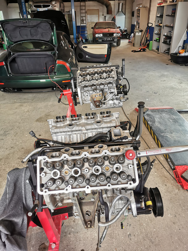

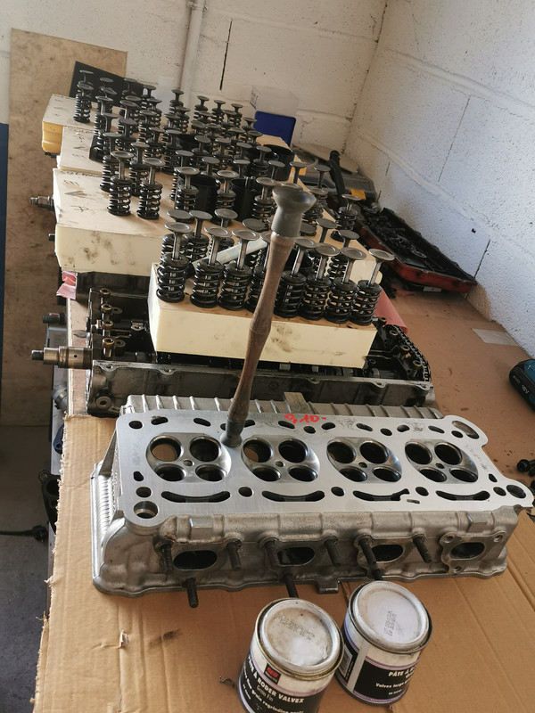

Semaine dépose moteur..
2 3200 pour joint de culasse et turbo hs
224 cettai simplement pour une étanchéité moteur.. Mais sa risque de devenir une réfection. Beaucoup de boue, huile brûlé partout. Palier aac hs.. Pas top...
Tout ça a cose d'huile de mauvaise qualité

Un conseil, ne passe pas ton mug au lave vaisselle, sinon tes Maserati vont se retrouver en pièces !
Bon ça ne te changera pas de ton quotidien cela dit
- Messages : 10140
Re: divers travaux
Oui, le cylindre est bizarrement décoré en extérieur avec des images...
Et les pistons, on peut voir???

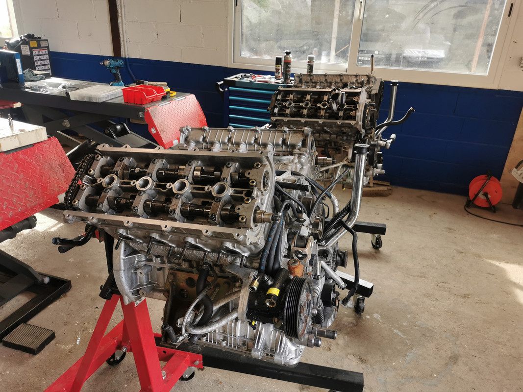

4 culasses...il nous prépare un moteur W16

Moteur tout propre... Plus cas remonter
