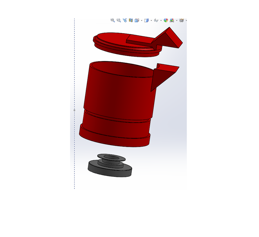

Je bosse sur une refabrication totale.
J'aimerais faire le corps en alu usiné + anodisé.
Les pignons seraient a alu (zammac)
j'attends la livraison d'un actuateur HS pour l'ouvrir car a ce jour je n'ai pour modele qu'un qui est fonctionnel ça m'embête de l'ouvrir..

le boitier devra etre simplifié a la sortie de fil pour etre usinable.
