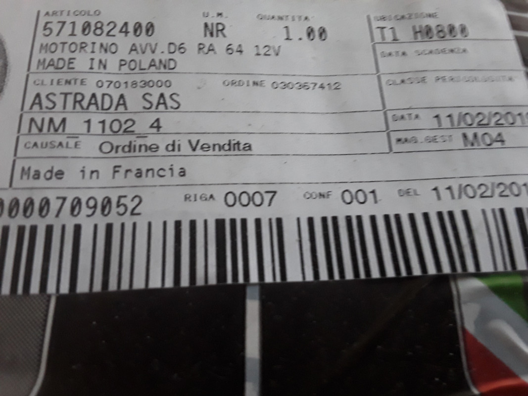

Bonjour , tu pourrais renseigner la réf d origine cela peut servir a d'autres propriétaire de 3200MARSEILLE a écrit :Je suis d accord pour de l adaptable mais il faut le modifier pour 200€ de différence et le travail pour tout démonter et remonter cela vaut le coup je pense et maintenant j ai la réf d origine cela peut servir
Alfa Romeo Giulia 200 cv Bleu Monte Carlo
Re: [ 3200 ] Demareur
Bonjour à tous cela peut interesser du monde la ref d origine pour le démarreur,pour les toriques les diamètres de la pipe d eau 31,47 x1,78
4 pièces et l admission 44,12x2,62 8 pièces
Pour le démontage très simple il faut cliquet 3/8 avec les embouts malle de 6 pour le plunning tournevis plas et un embout de 4 pour la pipe pour le démarreur j avais pas les vis d origine j ai mis des vis de BV Renault diamètre 8 et tête de 13 c est plus simple au montage après il ne faut aucune technicitéė pour le faire un bon bricoleur peut le faire ,il faut être 2 pour le montage du pluninng à cause des toriques bonne journée Alain
