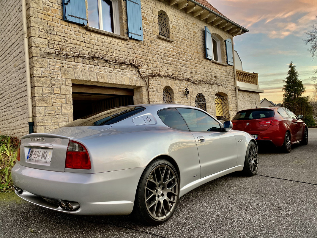

On peut lire un peut partout que la hauteur de caisse de la 4200GT a été rabaissé de 10mm sur les modèles Gransport.
J'ai du mal à croire qu'il n'a été fait que cela entre les 2 modèles, le comportement routier étant tellement différent ....
J'ai abaissé ma 4200GT de 15mm, principalement pour des raisons esthétiques (filetages). Je trouvais le réglage d'origine trop haut, notamment à l'arrière. Mais je trouve que la voiture fait un boucan d'enfer à chaque irrégularité de la route, une impression que ca tape dans le chassis. Mon GS Spyder est bien plus "silencieux" dans les memes conditions ...
Quelqu'un a eu cette expérience ?

Quel genre de boucan: choc, frottement?
Si tu as mis des ressorts plus courts mais pas plus raides, les suspensions vont parfois venir en butée et taper.
Si la garde au sol est trop réduite, tu frottes peut-être une pièce dessous: échappement ou autre. Et/ou les pneus vont peut-être frotter sur la caisse...

Elle n’est pas baissée au point de toucher, mais les irrégularités donnent l’impression que ça tape fort. Un cassis ou nid de poule fait grand bruit ! Rien n’a été changé. Juste abaissé les filetages de 15mm.
Je n’ai pas eu trop de temps pour m’habituer à la configuration initiale car j’ai fait faire cette modification peu après l’acquisition. Je ne sais si les 4200gt en général n’encaissent pas bien les routes mal foutues ...
