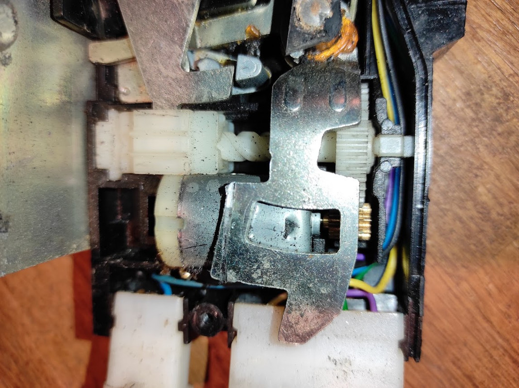

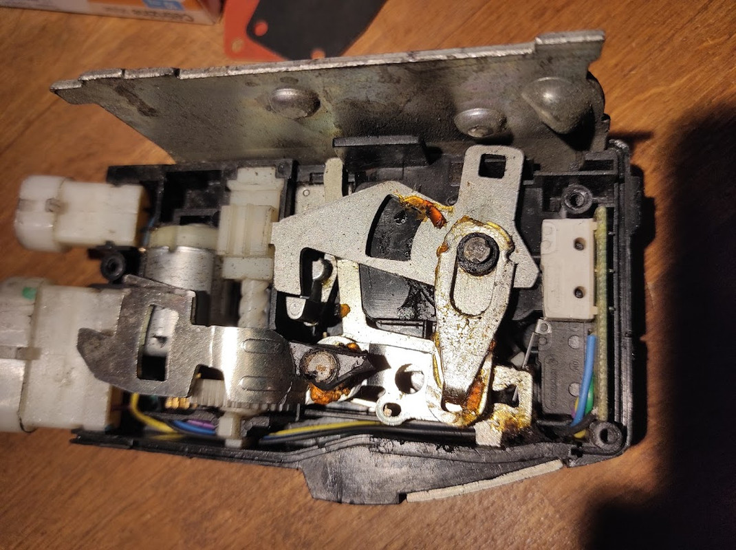

alors j'en ai ouvert un..tres difficile a ouvrir quand on sait pas comment c'est fermé. Apres avec methode peut etre en perçant les rivetages c'est jouable.
Mais il n'y a pas de solenoid .un minimoteur qui actionne une sorte de vis sans fin. et deux microswitchs. le reste n'est que ressorts et axes..chiadé le truc..
Ex ferrariste 348 / 355 , ex porschiste 996, ex 4200 et 348TB actuellement F430 spider

belle opération d'ouverture ! Du coup, soit engranges bloqués, soit mini moteur HS avec le temps ?
