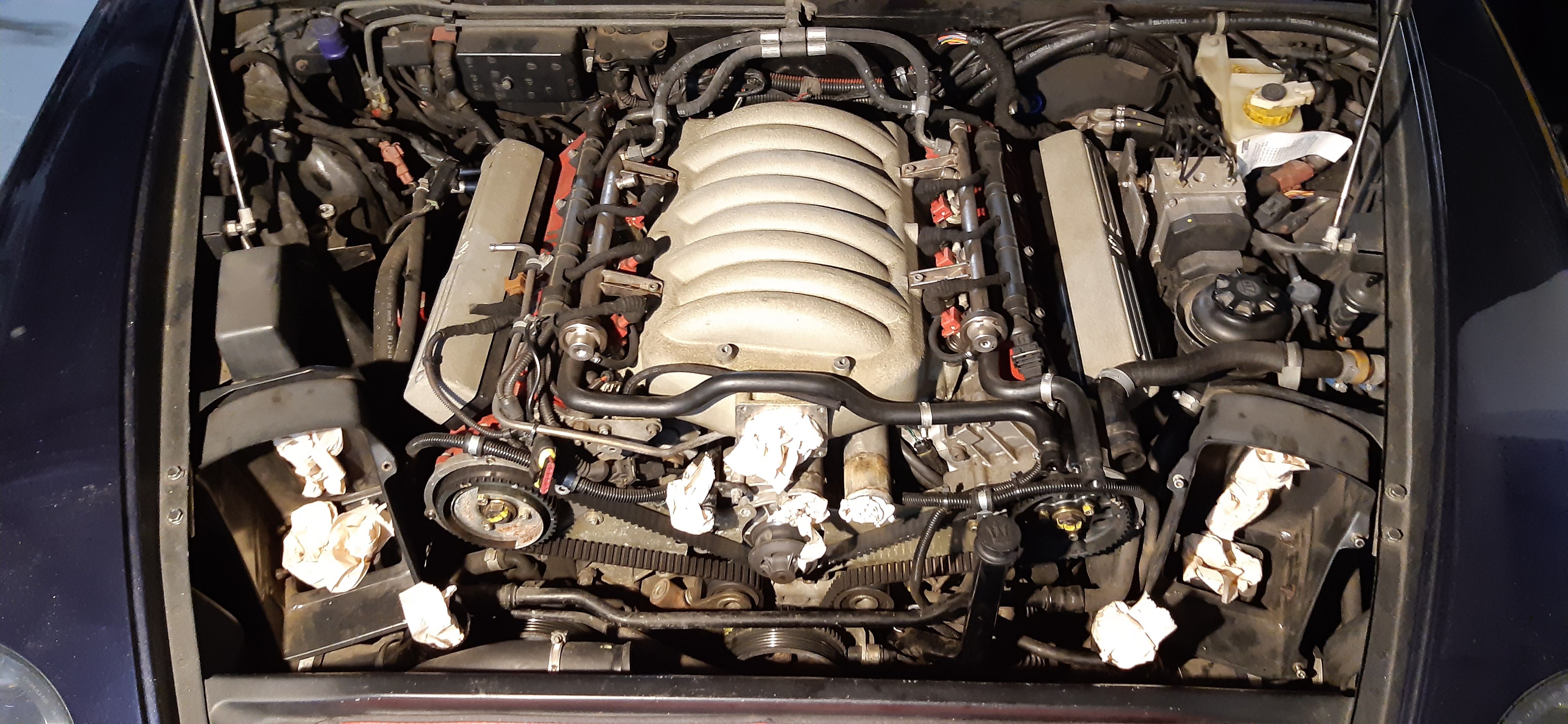

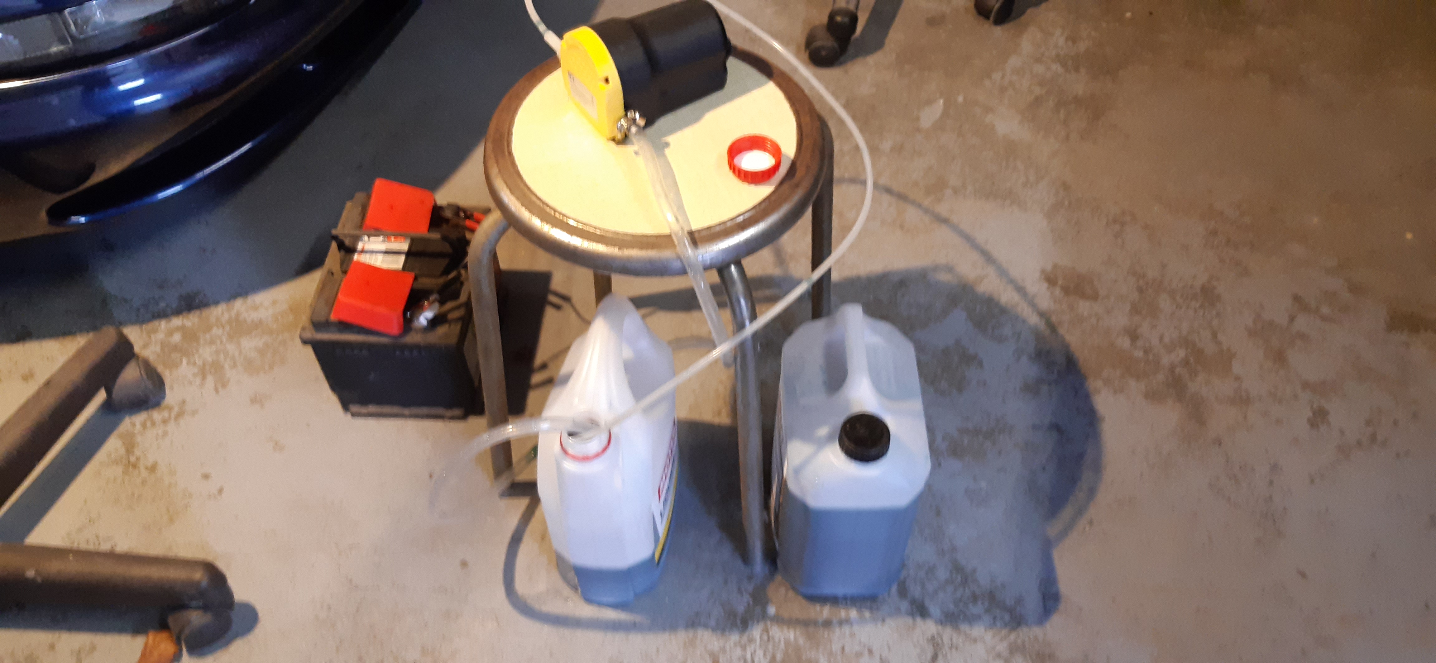

Sinon, les travaux avancent, j'ai utilisée la méthode d'aspiration du liquide de refroidissement vue dans un autre post, l'auteur se reconnaitra... J'ai réussi à retirer 7 litres sans avoir besoin de mettre un bac sous la voiture. J'ai commencé par le bocal en essayant d'aller chercher le plus loin possible dans la durite, puis j'ai démonté les durites les plus hautes autour du calorstat pour faire l'aspiration suivante et enfin celles du radiateur.
Ce soir, j'en suis là: Encore une question, est-il possible de démonter le filtre à huile et les tuyaux du radiateur d'huile sans avoir à vidanger le carter ? La vidange n'ayant même pas un an, ça m’arrangerait de la faire un peu plus tard.
Si tout va bien, je ne déposerai pas la pompe à eau (qui a peu de km) et du coup je ne devrais pas avoir besoin d'enlever plus de liquide.Ce soir, j'en suis là: Encore une question, est-il possible de démonter le filtre à huile et les tuyaux du radiateur d'huile sans avoir à vidanger le carter ? La vidange n'ayant même pas un an, ça m’arrangerait de la faire un peu plus tard.

Re: Distribution 3200
Je ne pense pas que le niveau d’huile est à hauteur du filtre…
Mais tu peux changer la courroie de distribution sans changer tout de suite la courroie d’accessoires. Comme ça pas besoin de toucher au filtre à huile ni aux tuyaux du radiateur d’huile.
