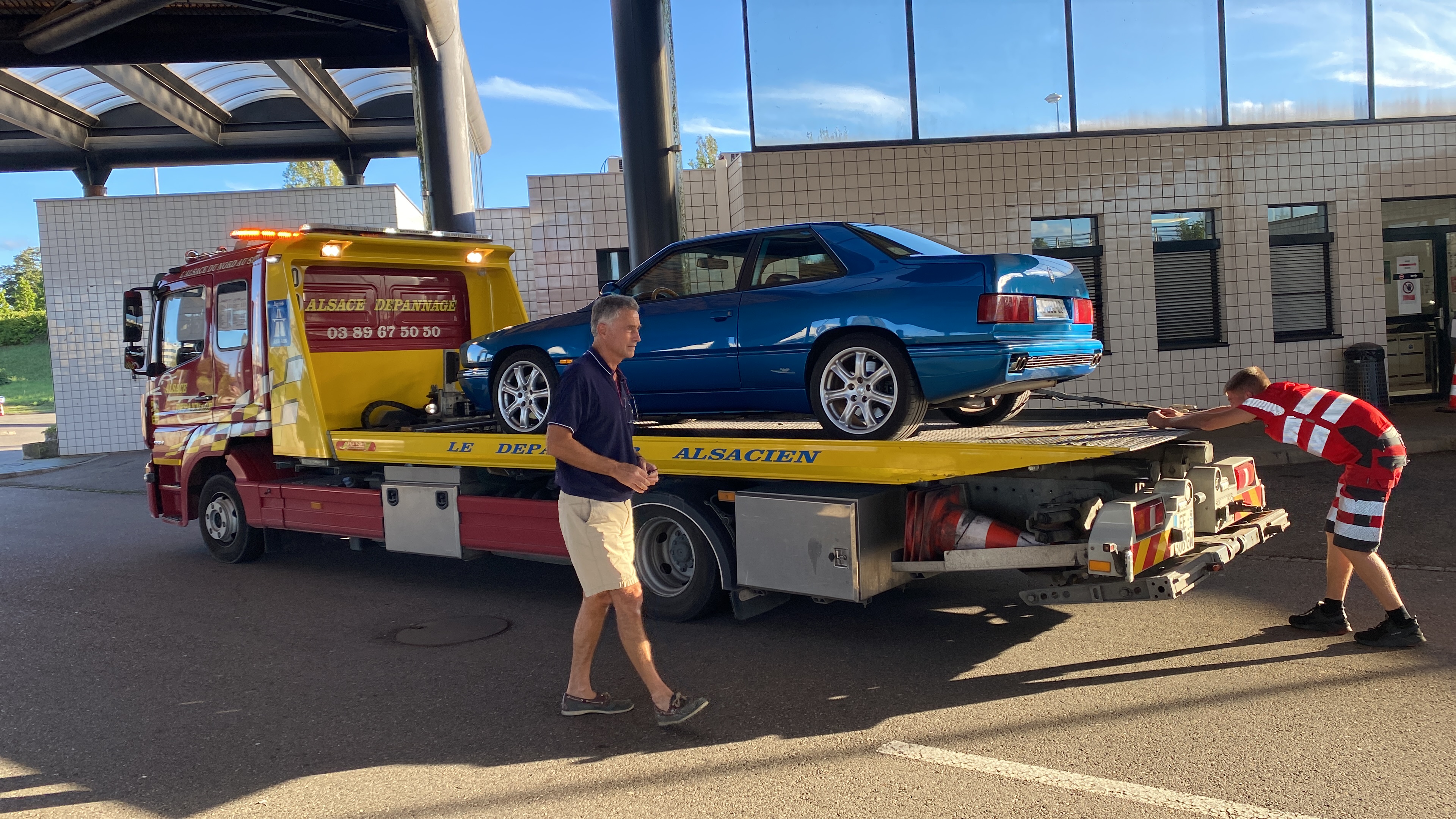

Bon après une tentative de participation avortée aux 40 ans de la Biturbo: Rupture de la durite qui relie l'émetteur et le récepteur d'embrayage: Panne improbable, c'est une durite "aviation"... il semblerait qu'elle ait été pincée!?
Voiture déposée à la concession Maserati de Mulhouse.
Petite concession mais excellente équipe que je recommande sans hésitations!
Le chef d'atelier et le mécano sont des anciens de Modena. Ils connaissent bien les anciennes!
Ils ont été efficace et très sympa... et la Primatist a passé les 2 semaines au chaud dans leur showroom, à coté des Levante et Grecale en expo
! (bon, ils ont aussi un grand parking sous la concession pour garder les voitures au frais en cas de besoin
Ils ont fait tout leur possible pour la réparer immédiatement, mais hélas, obligé de déposer la durite et d'en faire faire une neuve!

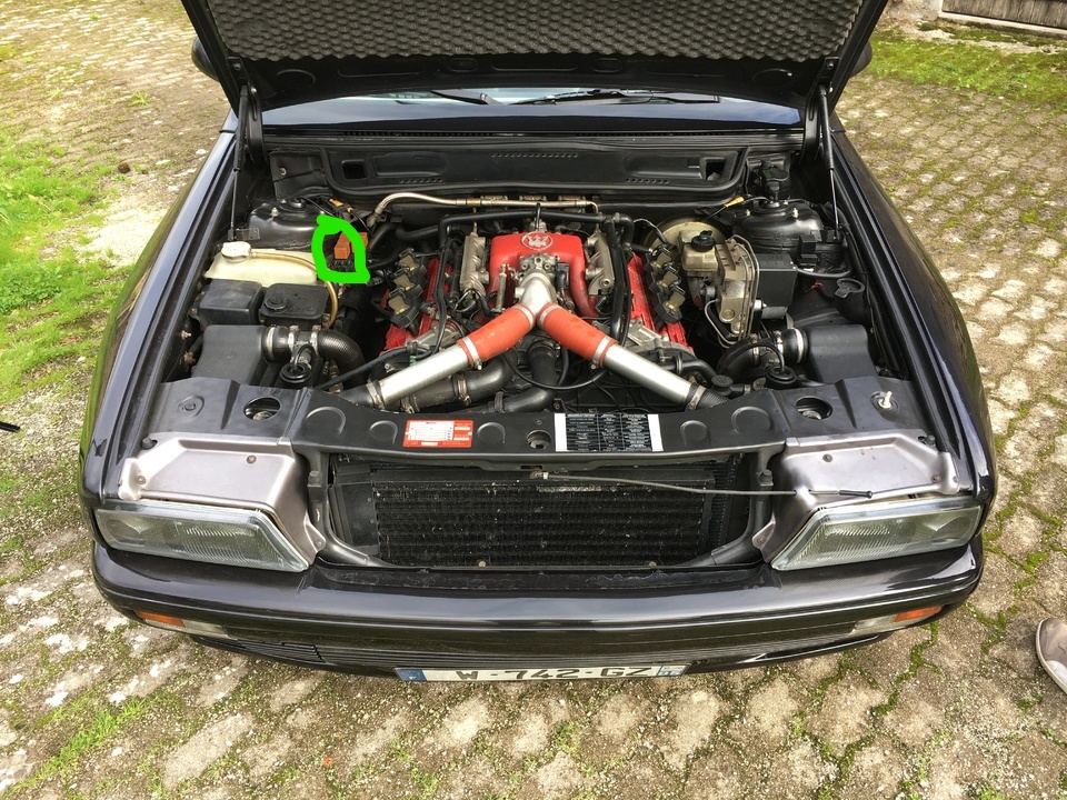

Coupure d’alimentation……regarde un peu le relai qui nous cause des « Check engine » et qui commande les lambdas et la pompe à essence surtout. Pas mal de pbs viennent de là. Pas le relai lui-même, les contacts femelles de la platine.

@ Ghibli 30... il est ou ce relai?
Je n'en ai que 4 dans le compartiment moteur. Je les ai nettoyés et aspergés de nettoyant contact mais je pense qu'ils sont plus liés au démarreur!

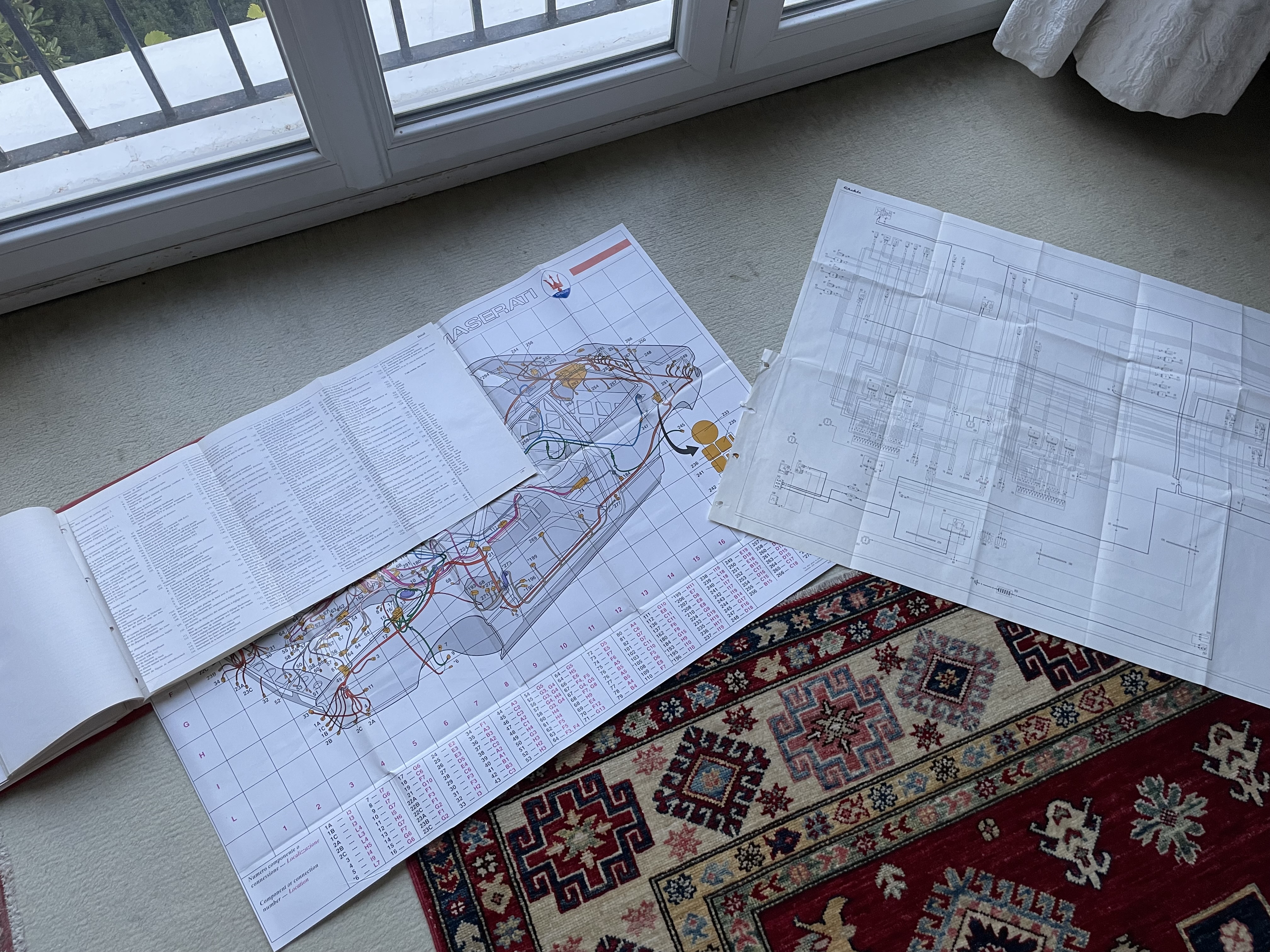

Bon, je vais regarder les schémas...

Hop, trouvé... il est bien dans le compartiment moteur!
Ben j'ai copieusement aspergé la platine

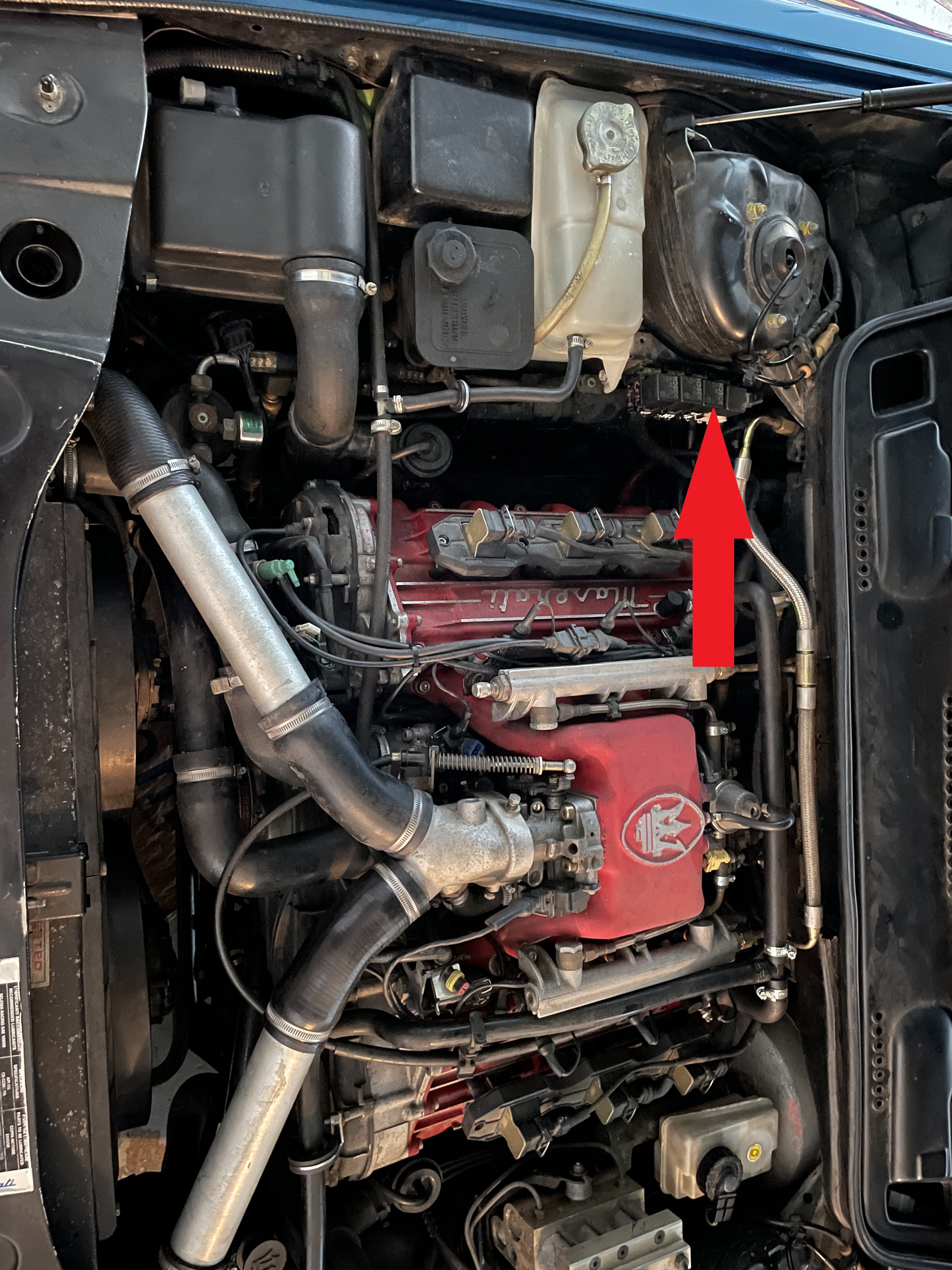

Le relai c'est celui-ci, le plus en avant, en clair le premier quand on ouvre la capot:

Ah moi c'est l'avant dernier... mais le cablage a été revu et je n'ai pas le calculateur d'origine!
... du coup, je n'ai pas les sondes lambda d'origine, j'ai des bandes larges avec un répétiteur de valeur dans l'abitacle
C'est Alpa qui m'a monté ces sondes lambda... Il a revu la programmation de l'injection parceque la voiture tournait trop riche!

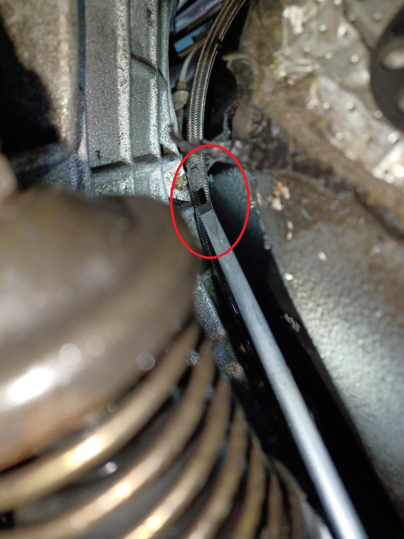

http://www.maseratitude.com/viewtopic.php?t=3920
