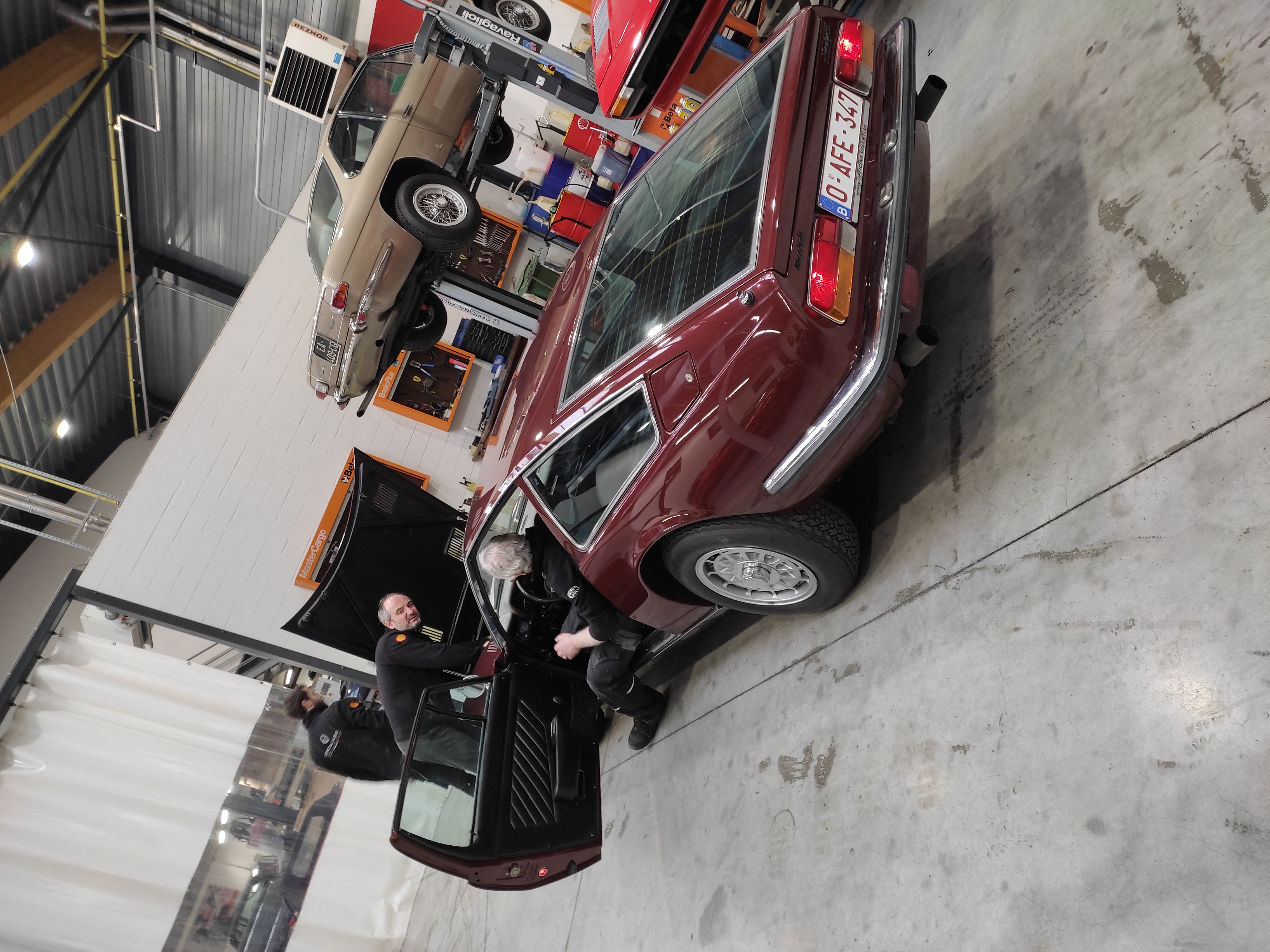

Voilà, elle m'attend:
Comment ça, y a un souci?

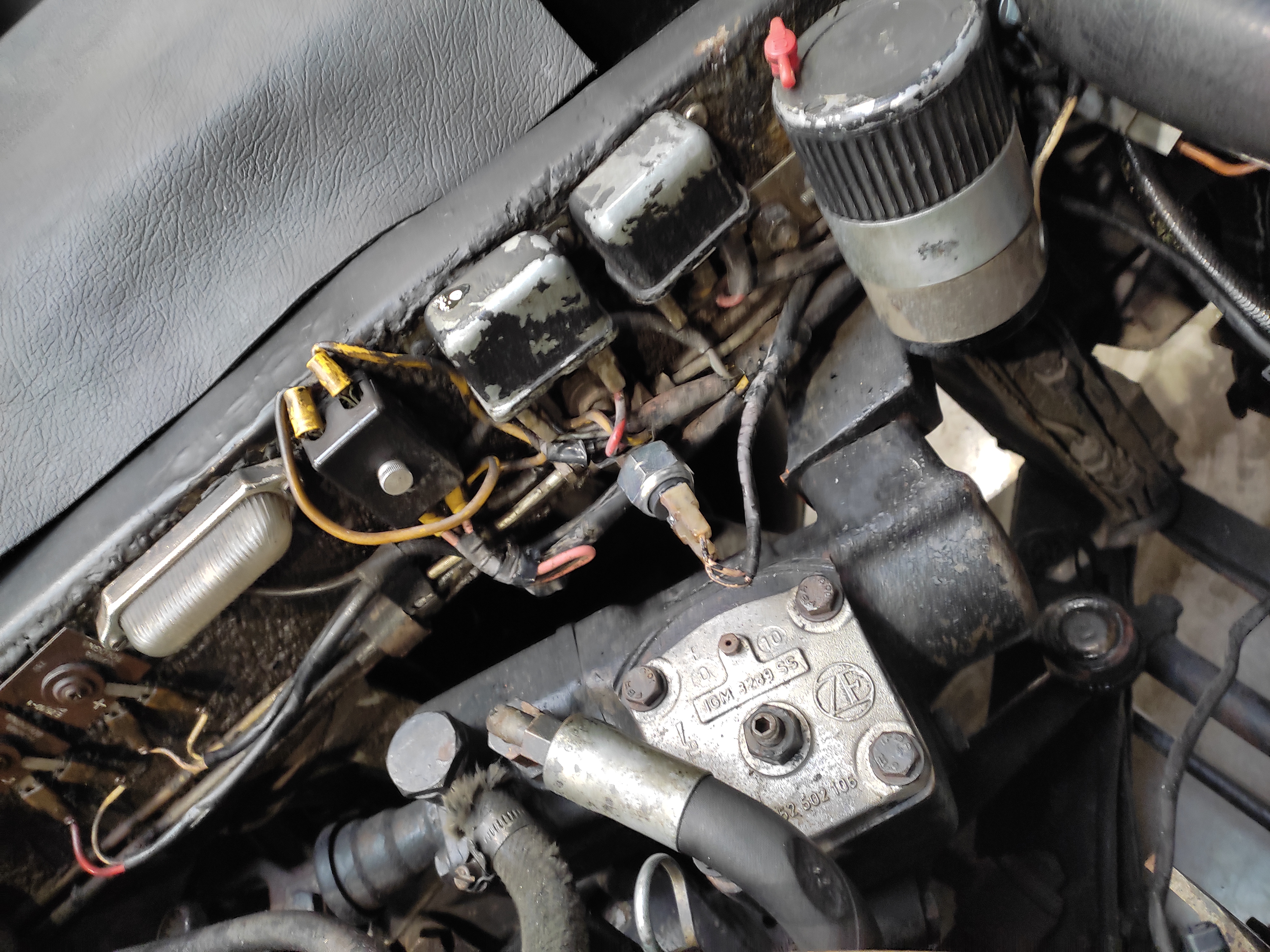

Bah oui, les feux stop restent allumés.
Pas étonnant que la batterie était déchargée ce matin. Ca va pas le faire au CT...
Le coupable est trouvé: ce capteur de pression dans le circuit LHM (plein centre de la tof). Heureusement on en trouve un similaire avec le bon filetage, ouf!
Enfin:
