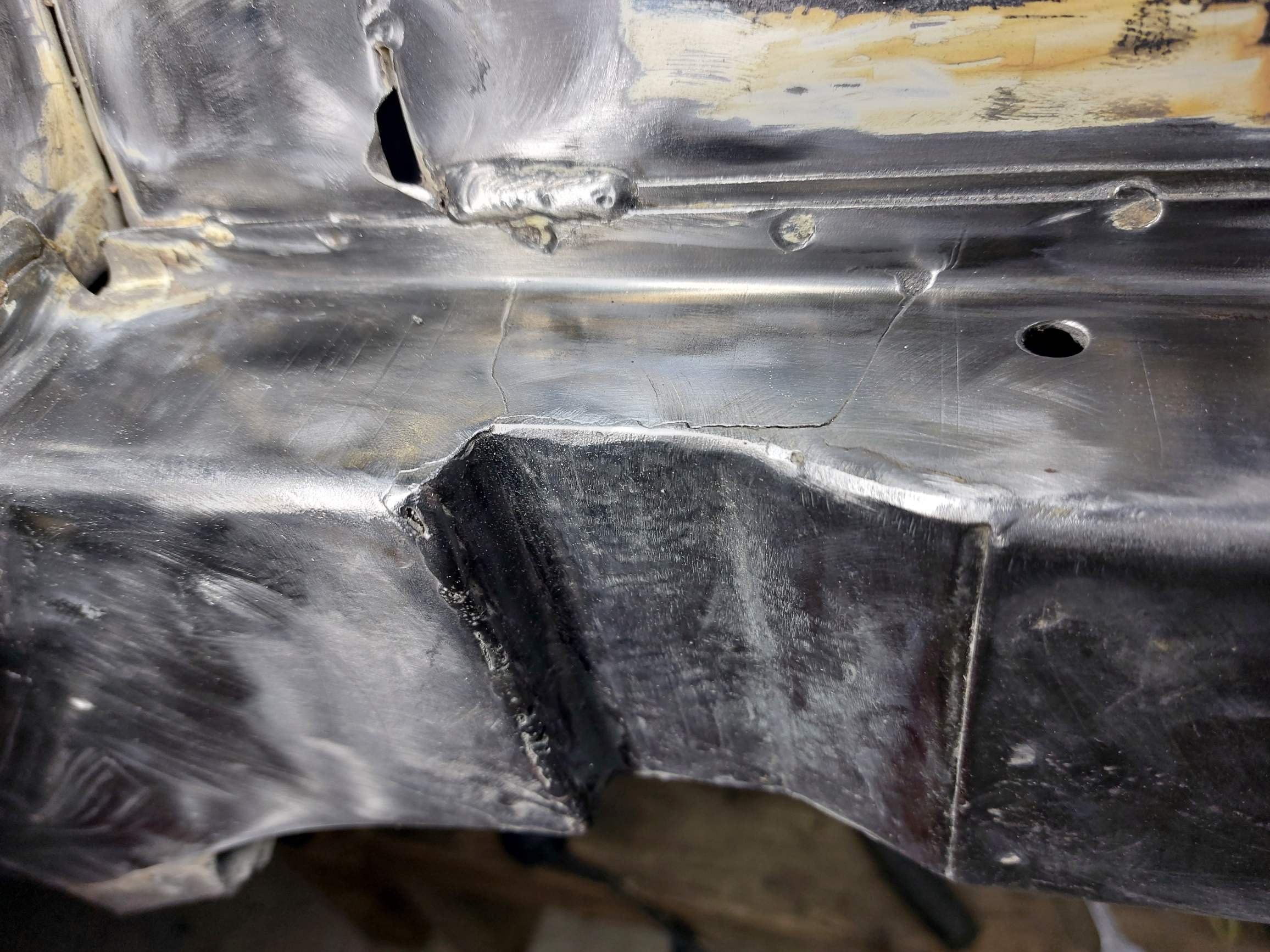

J'ai fini de décaper les longerons au niveau du berceau moteur. Les longerons sont ruinés. Ils sont fendus de partout.ils ont été réparés mais la tôle a éclaté ailleurs. Il y a 15-20 endroits où la tôle a pété.
Je pense qu'on a fait du circuit avec des pneus slick. Je vois pas comment quelqu'un aurait pu fatiguer à ce point le chassis sur route ouverte.
Le berceau a tellement travaillé que la surface plate des longerons contre laquelle il est plaqué n'est plus plate du tout. Ce sont des surfaces d'à peu prêt 40x6 cm.
Le point positif c'est que maintenant je connais tous les points faibles à l'avant. C'est un cas d'école, une étude de la résistance mécanique. Partout ou il y a un pli ou un changement d'épaisseur il y a une fissure. Certaines bien visibles, d'autres juste naissantes. La construction du chassis comporte un tas d'erreurs évidentes (et bien connues) de conception. Par contre la partie supérieure vers le haut des amortos n'a pas bougé.
Quelques photos, je ne vais pas toutes les montrer. Certaines fissures sont peu visibles, faut les chercher.

Le plan c'est quoi? Renfort ou remplacement? Ou soudure minutieuse? (mais s'il y en a 15...)
Et j'imagine qu'une bonne partie n'était pas vraiment visible avant d'avoir enlevé tous les dépots qui se déposent au fil du temps...

Ouchhh...
Caisse vraiment pourrie, mais cas d'école effectivement pour identifier les points faibles.
Maintenant est-ce que ça vaut le coup de travailler dessus?

Bien sûr rien n'était visible sous l'épaisse couche du mastic antigravillon.
Juste ressouder ne servirait à rien: la tôle est fatiguée et les erreurs de conception seraient toujours là. Le train avant des ghibli/qp4 est trop performant pour le chassis qui avait été conçu pour le train 4 trous sous-virreux et moins large.
Je vais ressouder les petits points de départ des fissures et je vais remplacer et/ou doubler la tôle morte (je dois en garder une partie pour tenir la géométrie pendant que je la double). Mais je vais aussi améliorer la structure, la rendre plus rigide et qu'elle repartisse mieux la charge sur toute la cabine. Je l'avais déjà fait en partie sur la 222, mais ce n'était pas aussi dramatique.
L'avantage est que tout est local, ça se passe dans un petit mètre cube.
Le plus gros problème de conception c'est que les longerons ne sont pas bien arimés au tablier et à la cabine, ils se baladent dans tous les sens sous les efforts.

Ah oui quand même...
J'en ai compté 8, de fissures. J'ai bon?, ou faut il que j'y retourne?
En tous cas bon courage, mais tu pars en connaissance de cause, c'est déjà ça.
Re: Ghibli GT mangeuse de turbos
J'ai pas mis toutes les photos, juste une petite partie .
Sur cette photo on voit comment les longerons sont pas droits. Chaque pli est une faiblesse, et en gros à chaque fois c'est fissuré.
