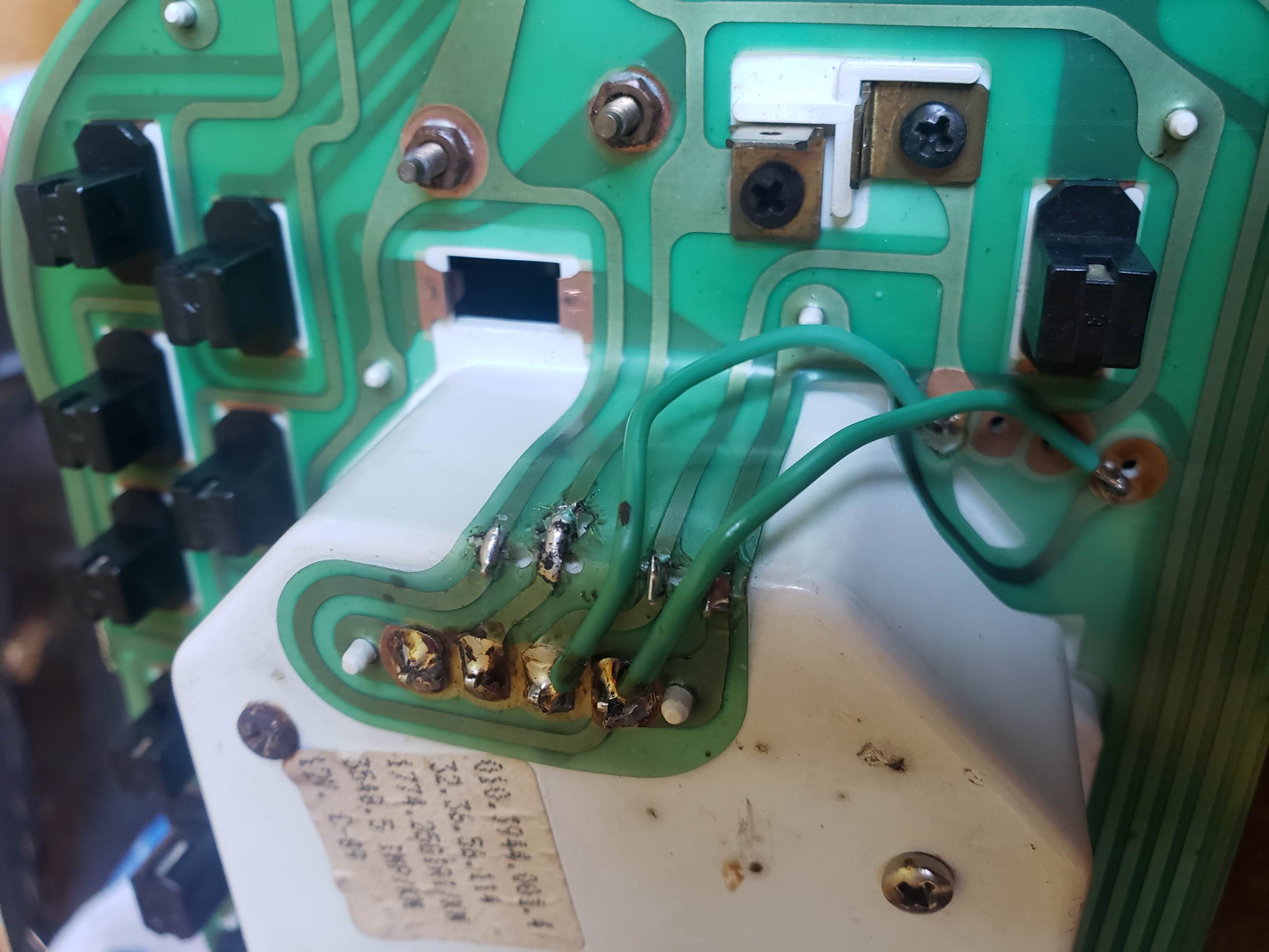

Malheureusement on ne peut pas modifier un vieu message, je suis obligé d'ajouter à la fin du fil. Voici les photos que je pensais avoir mises quelque part sur le forum mais que je ne lds trouve pas.
C'est un bloc compteur de 222, pas de ghibli.
Réparation avec ceintures et bretelles des pistes qui craquent derrière le compteur de vitesse
Là c'est le compteur de vitesse ouvert, DEDANS il y a un connecteur, il n'est pas de qualité automotive et il ne tient pas dans le temps. Fred m'avait dit que c'est le même compteur que sur les Alfa et qu'il a les mêmes problèmes. Donc faut souder des fils pour shunter le connecteur, faut des fils longs pour pouvoir démonter. Mes fils sur la photo ont l'isolation en teflon, faut prévoir que ca vibre et mettre du bon.
Quand ce connecteur déconne le compteur saute si on appuit derrière le compteur pendant qu'on roule.

C'est vrais que normalement c'est un flux alternatif.
bon ce si dit j'ai teste de cette manier : le fil BLANC (+) et le Fil Noir (-)
cela à permis de faire fonctionné le compteur à 40 km/h sur 100 mètres.
voici :
et les condensateurs sont là...
j'ai aussi pris ma peine d'aissayer avec les condensateur pour voir la différence. ça a juste changé de 5 km/h en plus au 40 d'origine branché en directe.
pour info j'ai pris sur le gros bleu et en entrée directe.. j'ai suivi visuellement le chemin pour teste chaque entrée et sortie.
voici :
