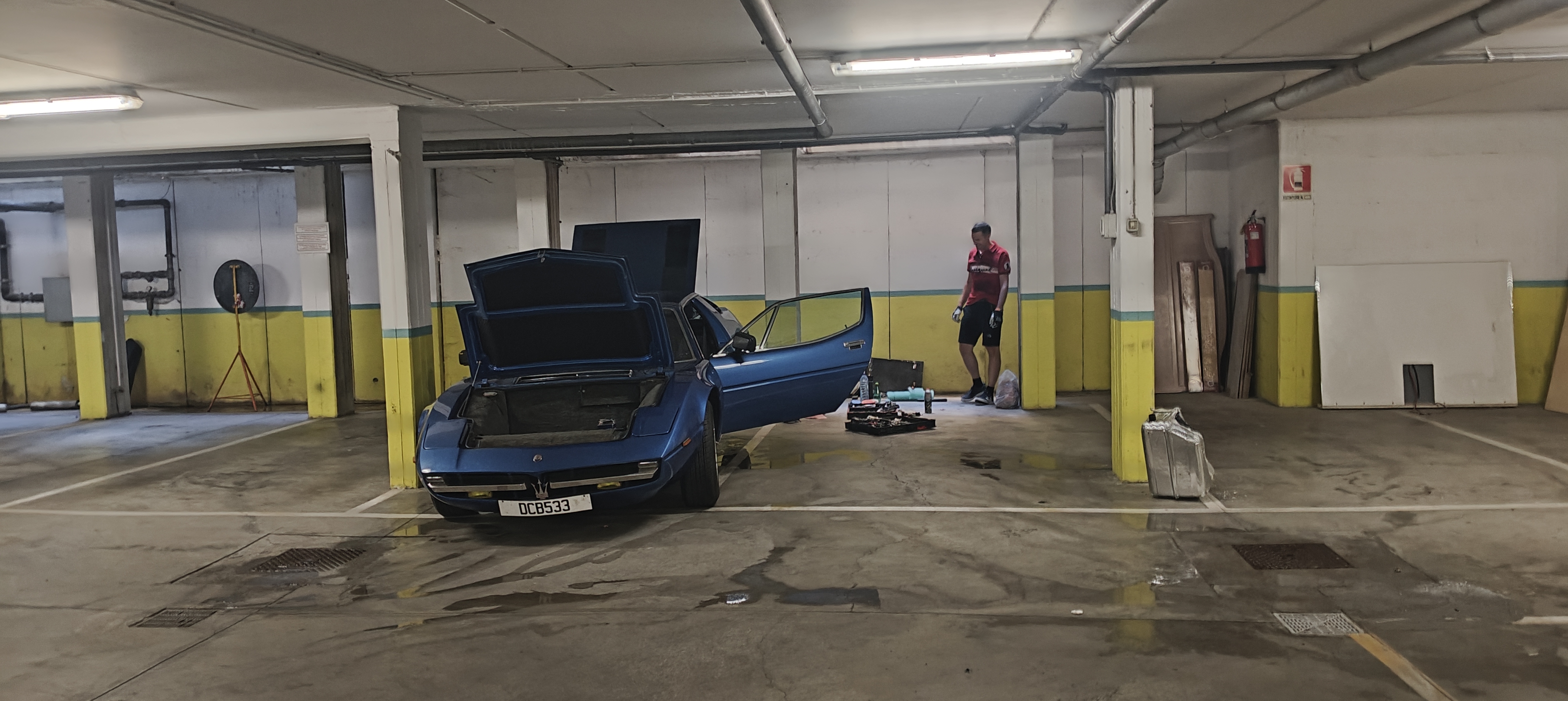

On descend dans le garage, et déjà dans l'ascenseur on se dit, hum, il y a un truc qui pue.
Et de fait, grosse odeur d'essence dans le garage, et une belle flaque sous la merak.
L'essence s'égoutte joyeusement à même le sol, et pas à petites gouttes.
Ayant déjà bossé sur ce réservoir, je me doute du problème, j'ai du louper un trou quelque part.
Pas le choix, il faut démonter (et heureusement il y a une lance incendie pour laver le garage et que ce dernier est bien ventilé).
On reste donc seul dans le sous sol, on démonte le réservoir (après l'avoir vidé avec la pompe electrique, le plus dur est de trouver de quoi stoquer 40l d'essence).
Ensuite je le sors, et la fuite est facile à trouver, l'essence a mangé le bitume qui entourait le réservoir. En le remplissant d'eau on voit celle-ci goutter tout doucement par le trou que l'on ne voit pas vraiment.
J'étais passé au dessus la dernière fois. Pendant la nuit, l'essence a du s'accumuler entre le réservoir et le bitume et une fois celui-ci dissous, tout a laché (il n'y avait pas de fuite la veille, juste une odeur d'essence dans l'habitacle, mais on pensait ça relativement normal...
Bref, à 11h30, fuite réparée (combiné savon pour le trou et l'ensemble recouvert de ma colle magique -à ce sujet, le radiateur c'est nickel), le temps de prendre une douche, un café, et on est parti, sous le regard médusé des premiers rentrant car le copilote ne se sent pas bien.

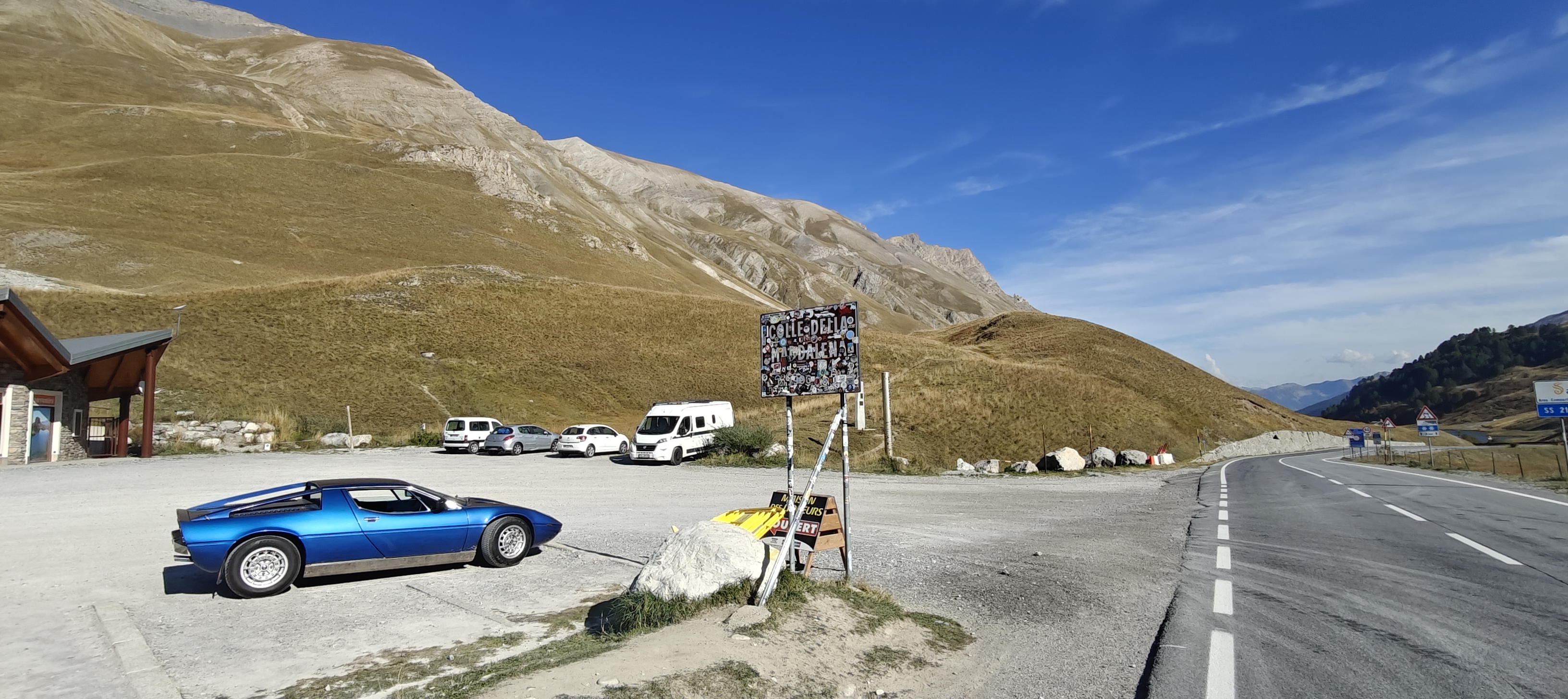

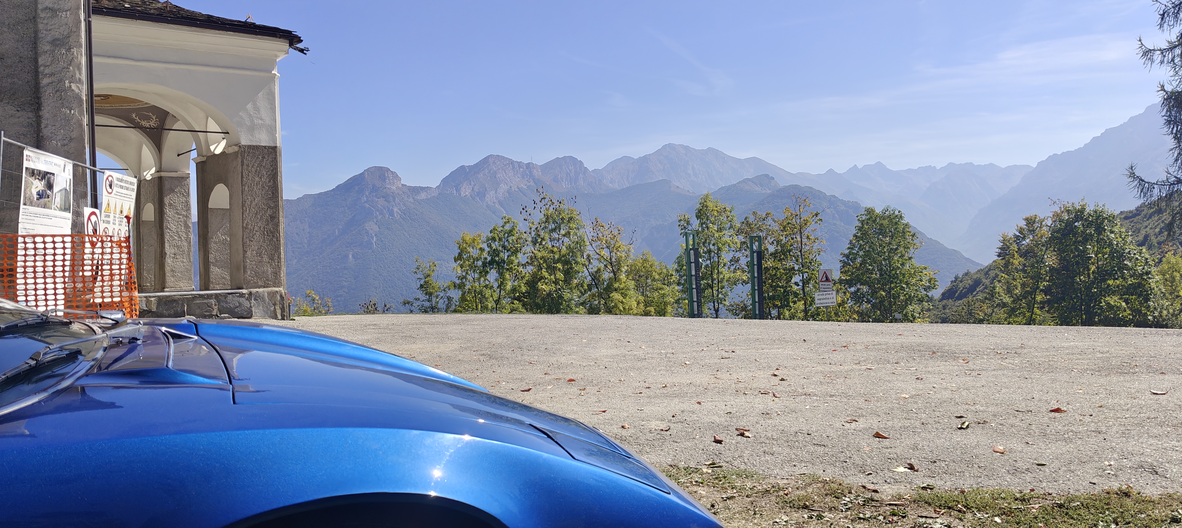

On nettoie le bocal, passe le filtre au nettoyant frein, on rince et roule ma poule, premier col conquis, menant au Santuario della Madonna del Colletto, 500m au dessus de la vallée.
