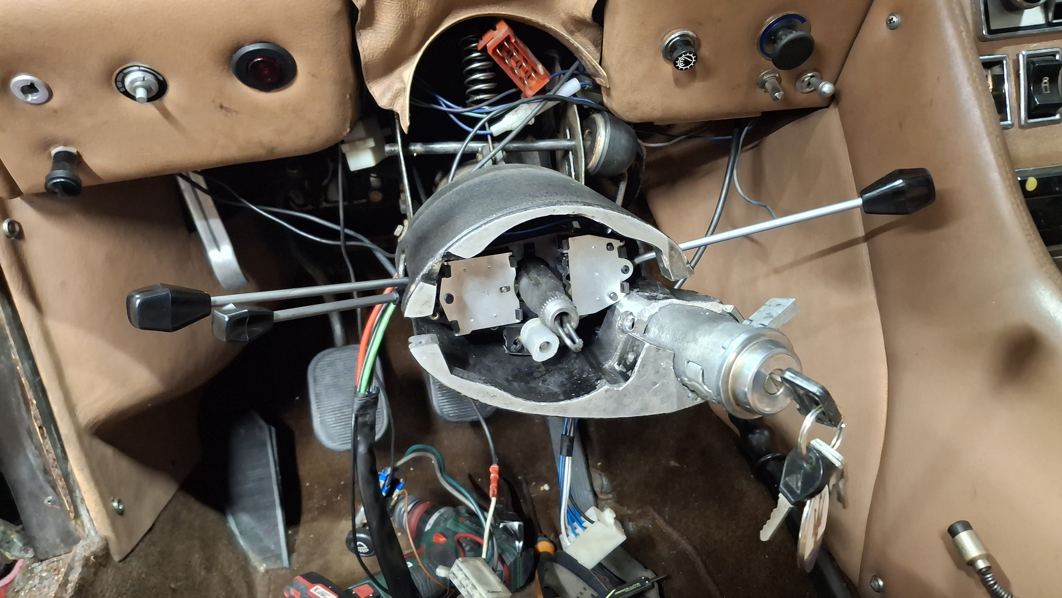

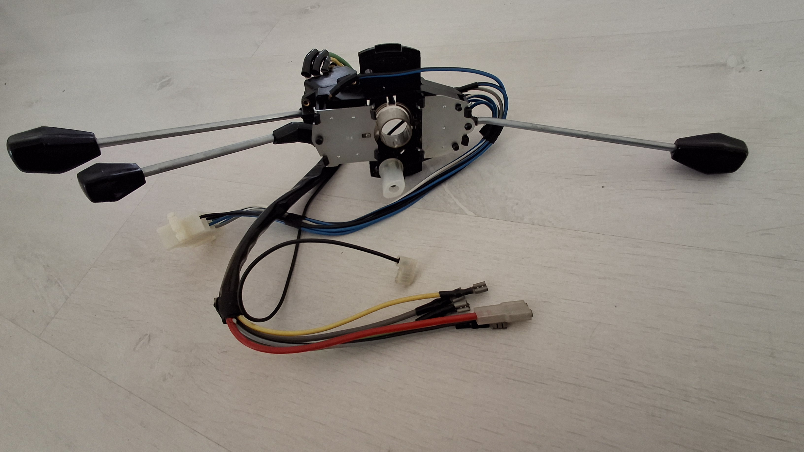

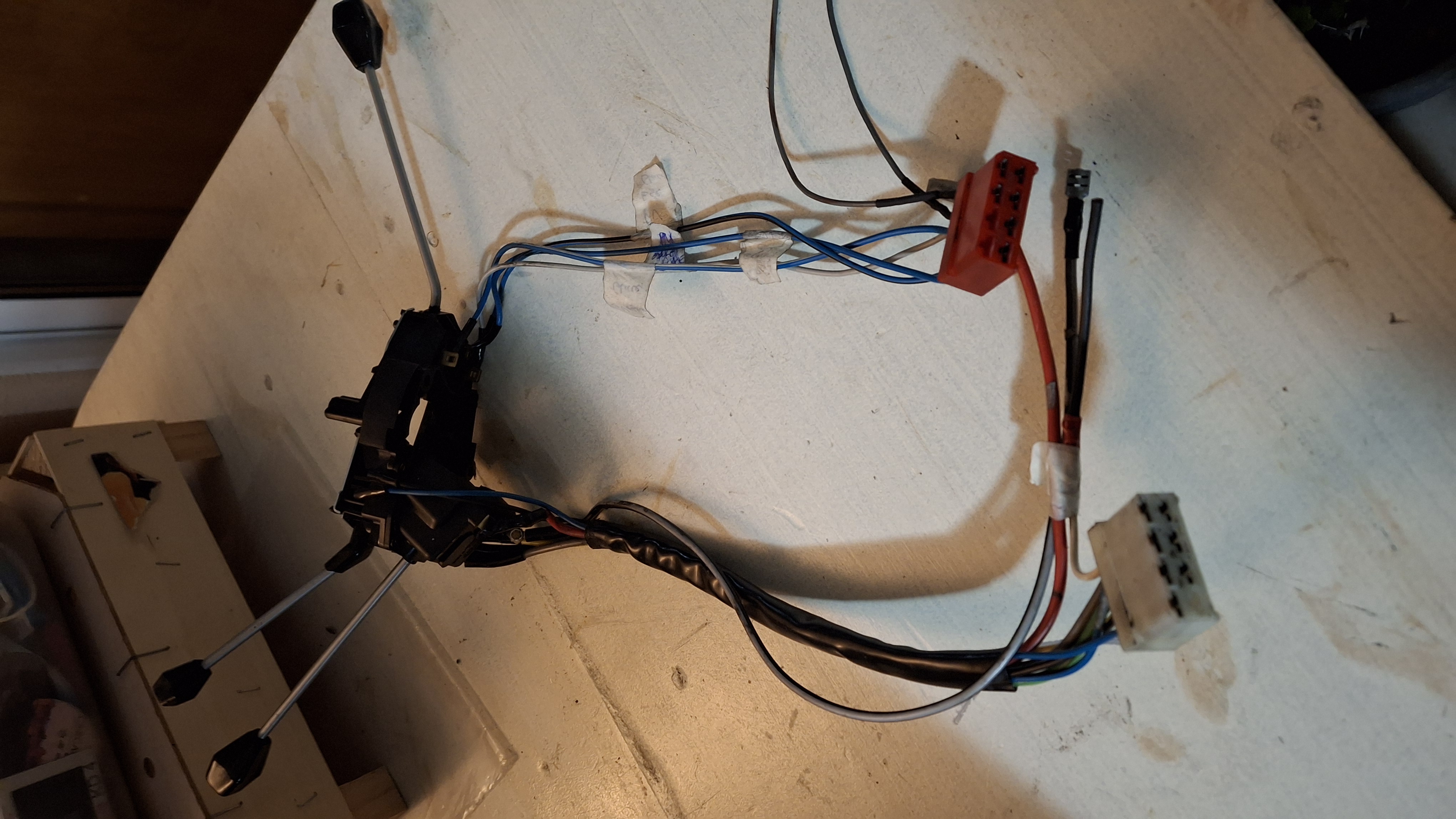

Bonsoir vous tous.
Les dernieres nouvelles.
Réception du commodo neuf vendredi en provenance d'Italie, modèle Alfeta des années 70. L'adaptation m'a consommé le week end car j'ai deux connecteurs mâles sur l'auto et un seul connecteur mais malheureusement mâle également sur le commodo. Il m'a donc fallu déposer les toutes fiches des 2 connceteurs de mon ancien commodo, enlever tous les fils sur les fiches et souder les fils du nouveau commodo sur les mêmes fiches après un minutieux repèrage sur l'auto.
Il m'a fallu fraiser un peu le bloc alu qui entoure le neiman pour bien pouvoir placer le commodo en lieu et place de l'ancien. Les fixations sont identiques et les faisceaux de câbles sortent du bon côté de la colonne de direction.
Le commodo reçu neuf.
Le commodo neuf équipé des 2 connecteurs femelle.
Montage en lieu et place de l'ancien. J'ai du aussi supprimer le sysyème électrique qui était installé par l'ancien propriétaire pour pallier à l'absence de commodo.
J'ai encore quelques connections à finaliser proprement avec les bonnes sections de câbles et le klaxon à remettre en ordre, mais tout fonctionne, levée des phares, éclairage complet, clignotants, essuie glace,
Pas mécontent.
A plus.

Le genre de truc ou tu commences en te disant il y en a pour une heure ou deux grand maximum et qu'au final, la journée (et/ou la nuit y passe).
Je crois que l'on peut tous se reconnaitre dans cet épisode de vie.
Re: Restauration de ma Maserati Indy
C'est exactement bien résumé, on est à des années lumières du ''plug and play''
Mais quelle satisfaction une fois l'opération réalisée.
