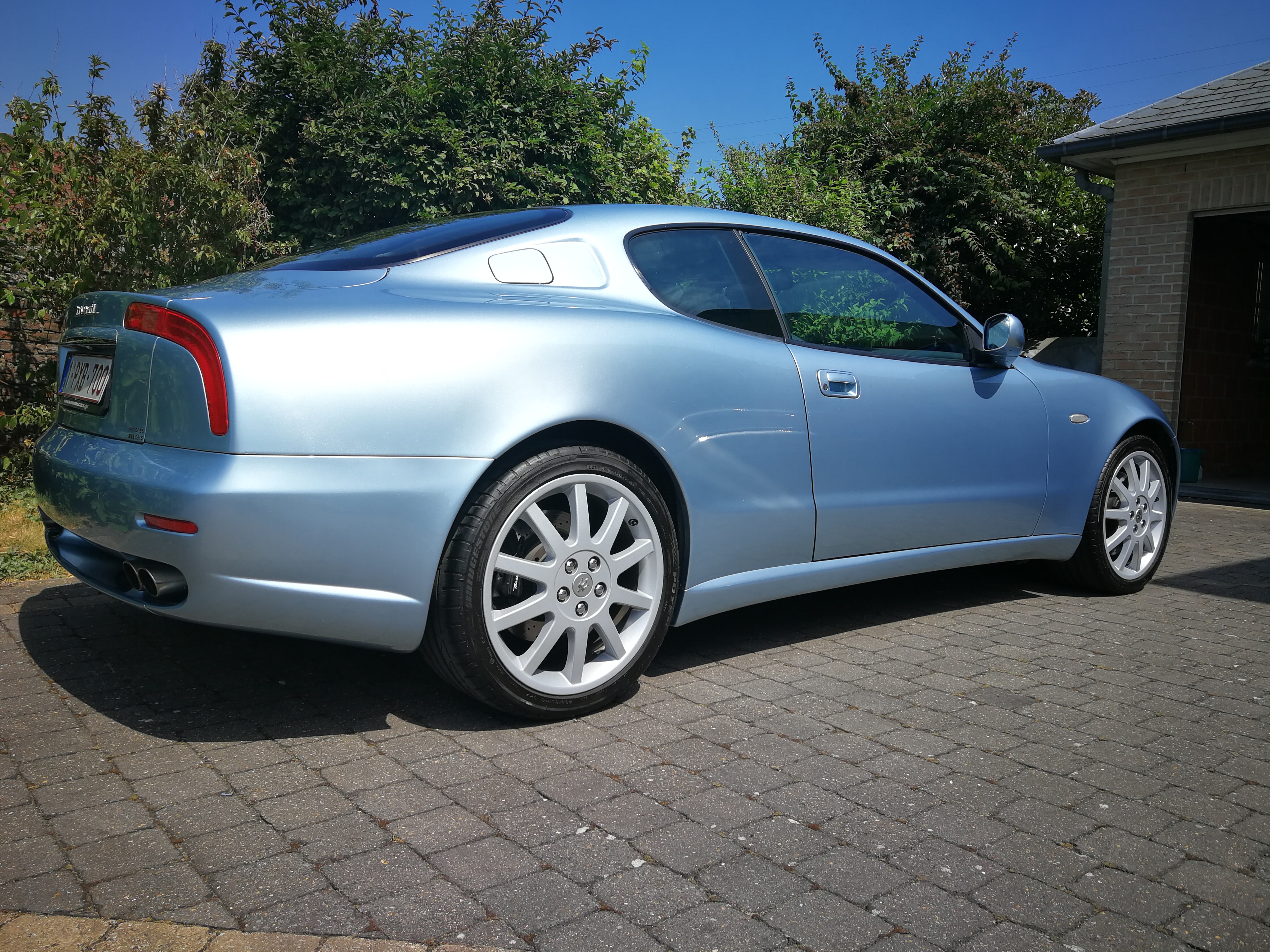

Bon nettoyage en prévision du mariage de samedi prochain.
Ma foi, on aura vu pire comme citrouille, ça devrait pouvoir le faire pour la mariée
Je suis vraiment fan de ce bleu

Sublime !
Cette couleur souligne bien toute la pureté du dessin de Giorgetto Giugiaro : "un capolavoro" !

De cette couleur, elle est réellement sublime. J’adore
