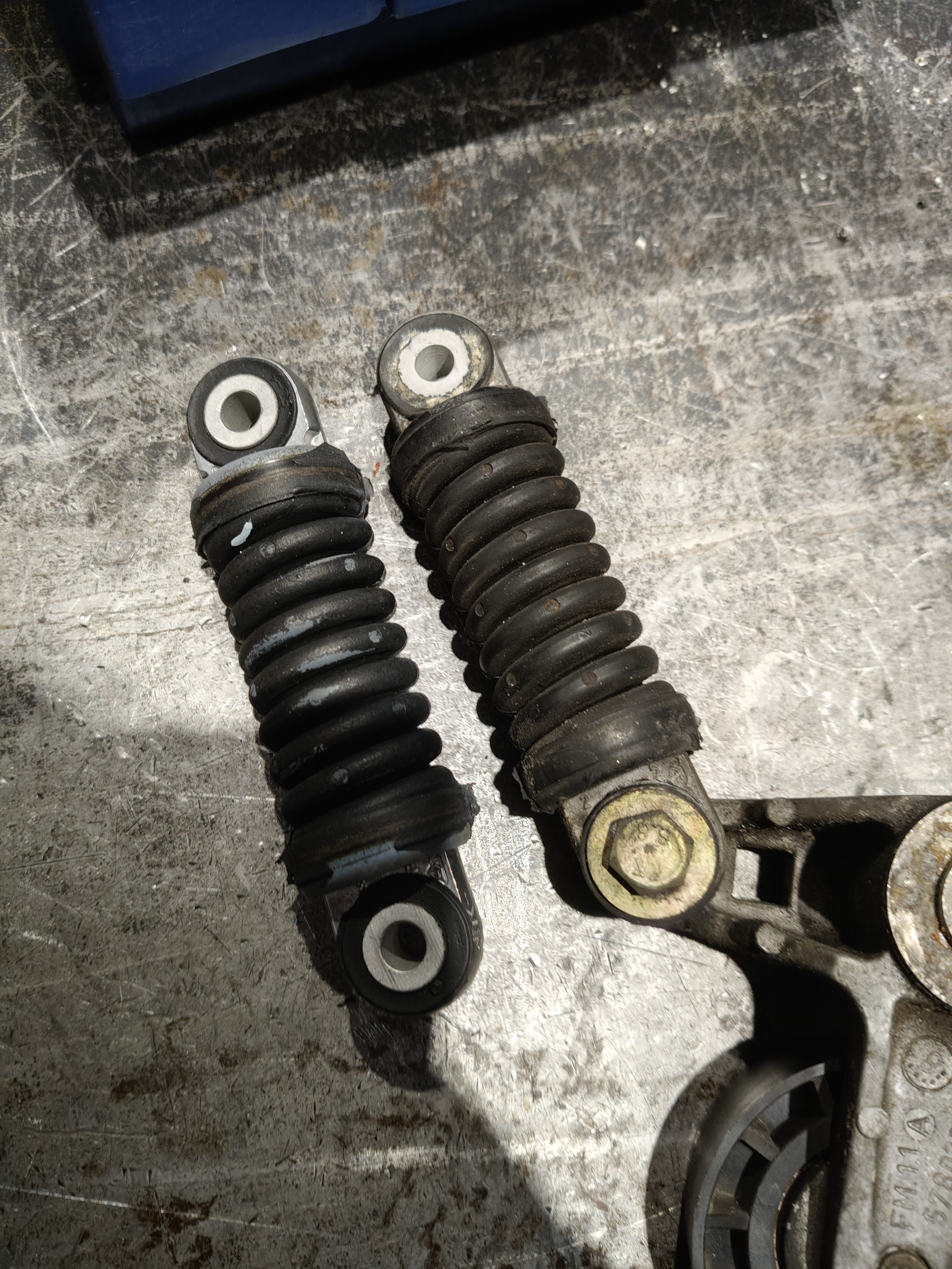

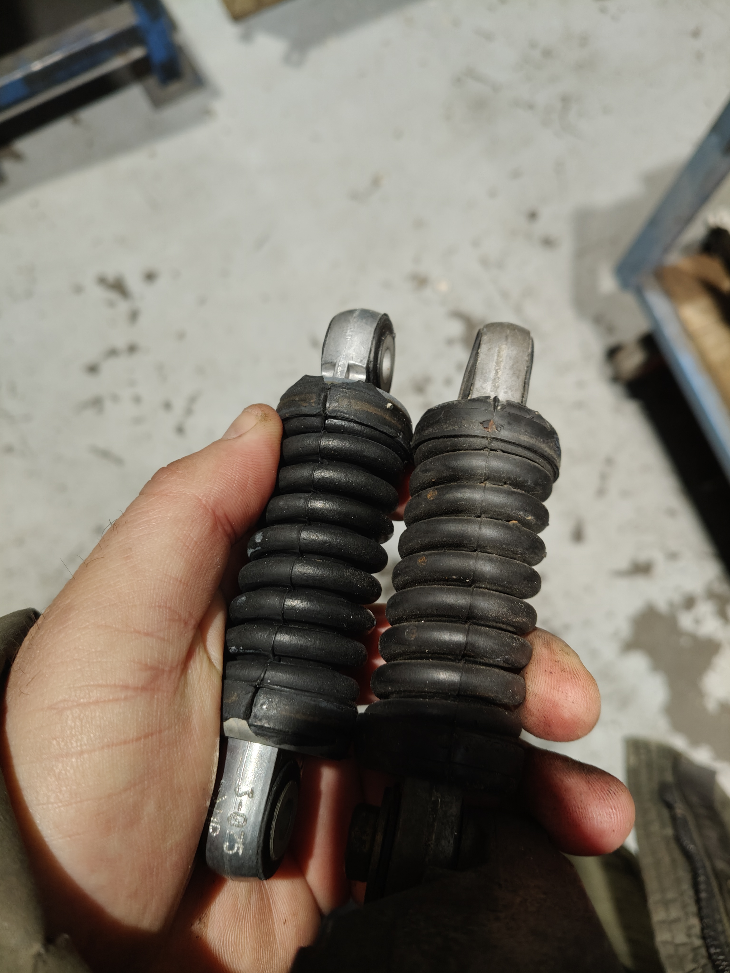

J'avais commandé les galets sur superformance mais plus dispo en ce moment ni sur eurospares,
donc je viens de commander 2 pour Alfa 159,
j'ai vue que le ressort (amortisseur de vibration tendeur) se vends à pars standard ou pas ? vous avez des info là dessus car pas trouvé de dimension ni de force
c est ici
https://www.piecesdiscount24.fr/7569274-optimal ou
https://www.amapiece.com/amortisseur-de ... 19745.html ou
https://apshop.eu/it/optimal/140138-opt ... 00000.html
A si je viens de trouver diamètre 34X108 mais toujours pas d'indication de force, vendu aussi pour FIAT LANCIA les dimensions ont l'air de correspondre mais pas facile de mesurer précisément dans le moteur

Re: Galet tendeur courroie accessoire 3200gt
Si le ressort n’est pas cassé, pourquoi le changer ?
- Patrice@
- Bicylindre
- Messages : 178
- Inscription : dim. 19 mai 2019 17:51
- Localisation : 60
- Localisation : CLERMONT 60600
Il y a aussi des parties en caoutchouc dessus...20 ans après il ne doit plus être en bonne forme...
