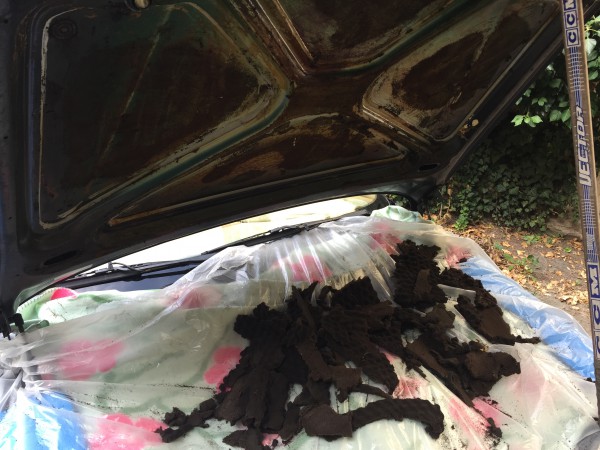

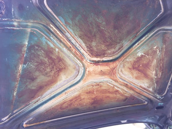

Parmi le m...
que je hais, la pratique du pistolet à colle pour Le capot interieur afin de fixer cette mmmmmm.....
de mousse.
- Satanée s... de mousse
- Avec quoi enlevez vous les résidus?

Publié : ven. 10 août 2018 07:05
par plm
Aucune idée...
Bon, t'es en ouacances ou tu mécaniques????
Re: Je me presente
Publié : ven. 10 août 2018 07:41
par ghibli30
Acétone. A faire en extérieur.....
Re: Je me presente
Publié : ven. 10 août 2018 08:14
par gemini
Ou tu recolles le nouveau par dessus, ni vu ni connu
Re: Je me presente
Publié : ven. 10 août 2018 11:08
par TridentJunior
ghibli30 a écrit :Acétone. A faire en extérieur.....
Oui c'est souverain pour les colles et résines en tout genre, souvent utilisé sur mon XJS
Re: Je me presente
Publié : ven. 10 août 2018 13:37
par Froggie
L'acétone, à faire vraiment en extérieur et/ou bien ventilé et de préférence avec masque et gants adéquats.
Sinon tu peux aussi essayer le heat gun, mais avec le risque que ça caramélise encore un peu plus la colle; fais un essai sur un petit coin.
Et si c'est vraiement dense/adhérent, comme déjà suggéré, tu colles par-dessus

Publié : ven. 10 août 2018 14:03
par Konimino2
Hum vacances mécaniques bricoles...
L'acetone... ca enlève la peinture. La j'ai enlevé au nettoyant frein. j'imagine que je vais coller dessus en effet.

Publié : sam. 11 août 2018 07:46
par Fordcollector
Essaie l'essence de térébenthine
