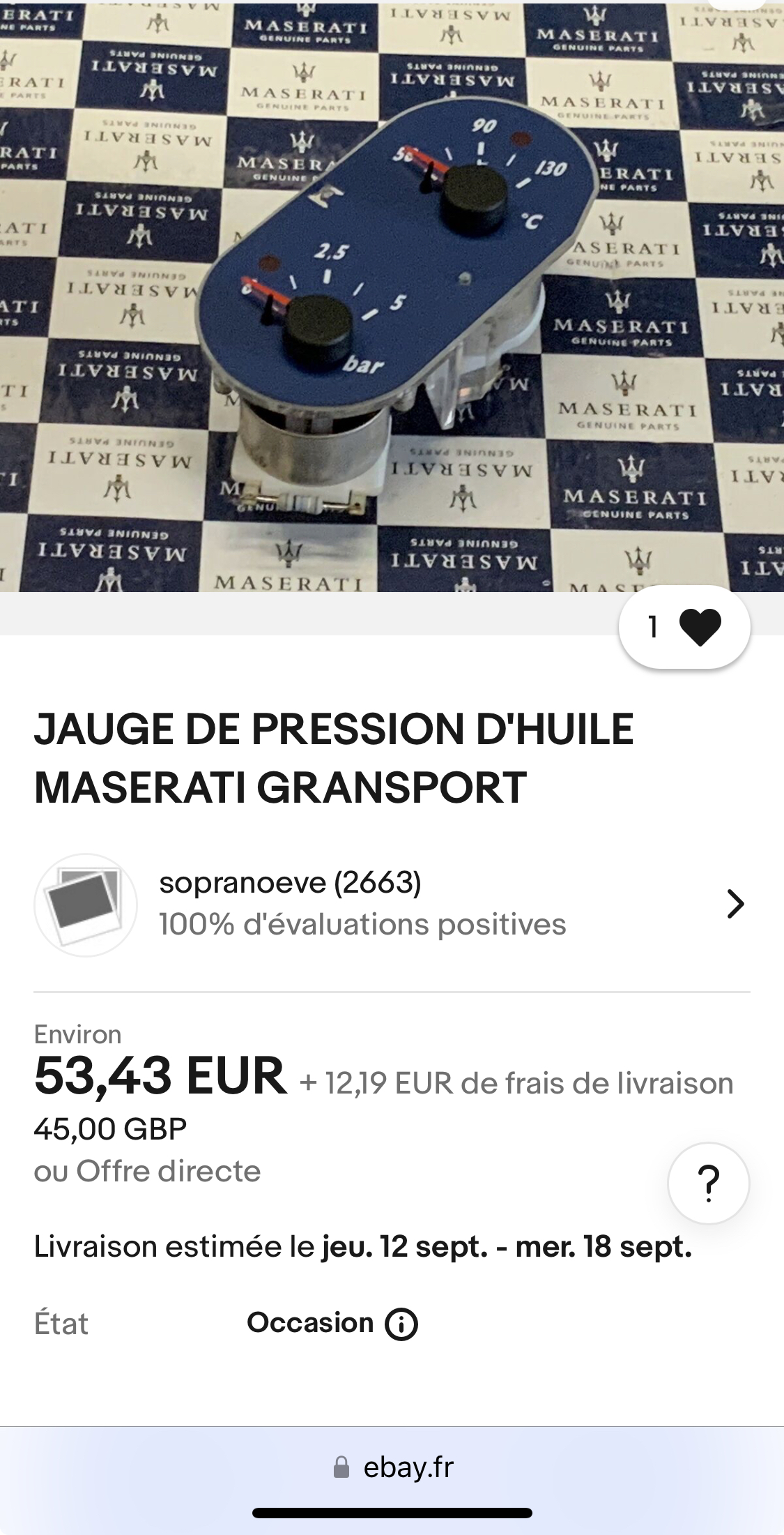

Publié : lun. 2 sept. 2024 17:17
par RGsport
Non cela ne m’empêche pas de roulé 😁
J’ai trouvé ça
Ça doit se changer je pense mais je ne sais pas comment 🤷🏻 est-ce que l’un d’autre vous sais ?
Ou le régler
Merci à vous
Re: Présentation de ma Gransport
Publié : lun. 2 sept. 2024 17:58
par JM-GT
Prix très raisonnable si bon état.
Quelqu'un sait-il si il y une vis de tarage à l'arrière de ces jauges/compteurs, car je sais que sur certaines voitures cela existe. Si oui, le problème est réglé sans rien changer.
Il faudrait une photo de l'arrière de ce compteur pour vérifier.

JM-GT a écrit : lun. 2 sept. 2024 17:58 Prix très raisonnable si bon état.
Quelqu'un sait il si c'est réalisable vis de réglage ou pas ?
Comment démonter le combiné simplement?
Merci de vos retour ;)

par gemini
Pas que je sache.
Le combiné d'instrument est extrêmement semblable à celui de la 3200. Il doit y avoir moyen de bidouiller la valeur d'une résistance pour "corriger" l'affichage, mais pas évident de savoir où.
La GS
La 3200
Les schémas électroniques de la 3200 sont largement disponibles, tu peux te pencher sur ceux du compteur et voir où se trouve le soucis.
Inspecte déjà le dos de ton combiné, si ça tombe, une des soudures est détériorée et modifie la résistance suffisamment pour changer la valeur affichée.
