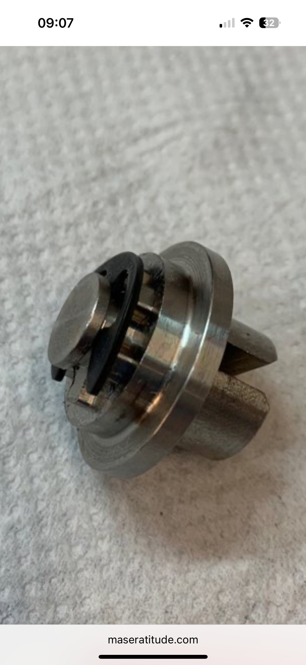

Hello, à mon tour d'avoir les claquements en fin de fermeture de la vitre, dès que le moteur force en position haute. Les dents commencent à morfler, et l'axe est complètement usé, ce qui génère un jeu axial important, sans doute à l'origine du problème. Avez-vous trouvé une solution pour l'axe, similaire à la production américaine dont le prix a doublé ces dernières années (150$ + douane sans doute) ?https://www.ebay.com/itm/174473273787?f ... R6bTi6DMZA

Propriétaire d’une 3200GT, le lève vitre passager a rendu l’âme ! Enfin l’axe qui tient les ciseaux en acier.
Quelqu’un sait-il où commander le pivot de Facom nous avait recommandé d’utiliser pour réparer ?

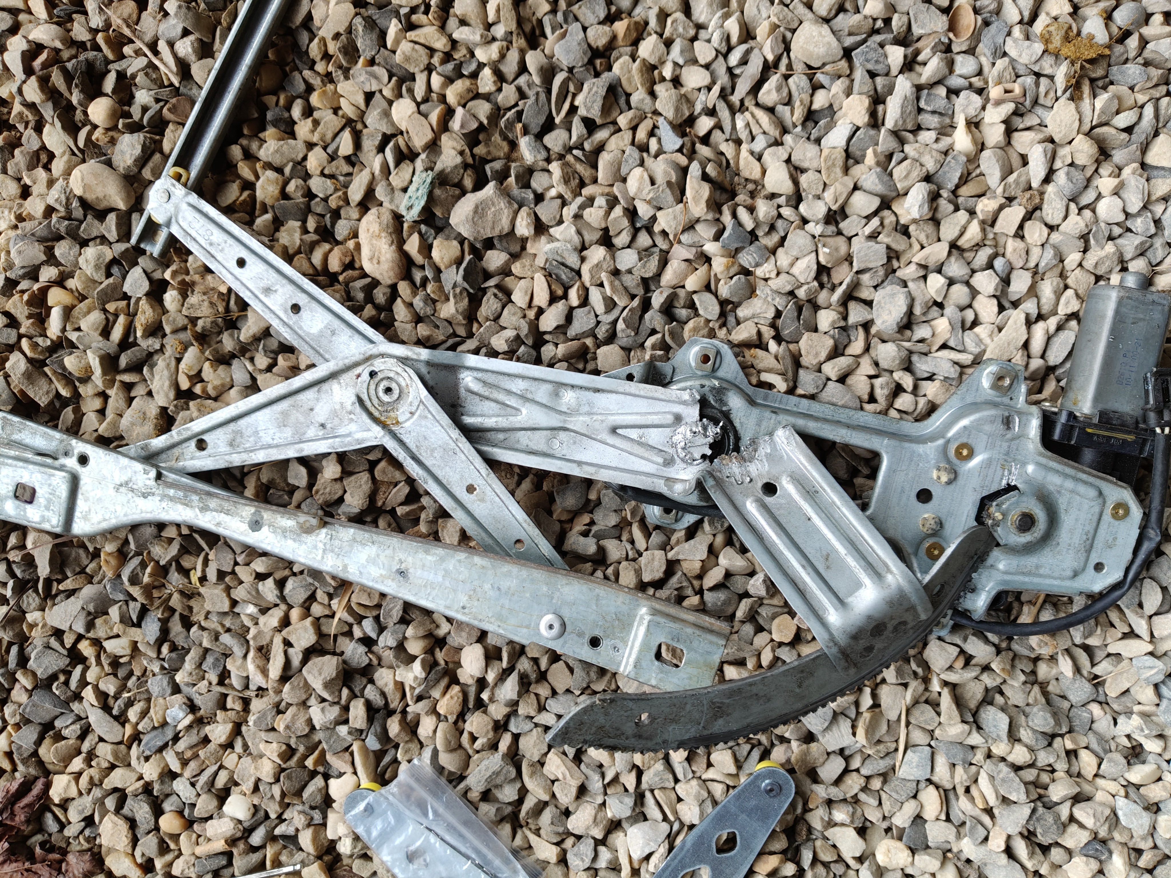

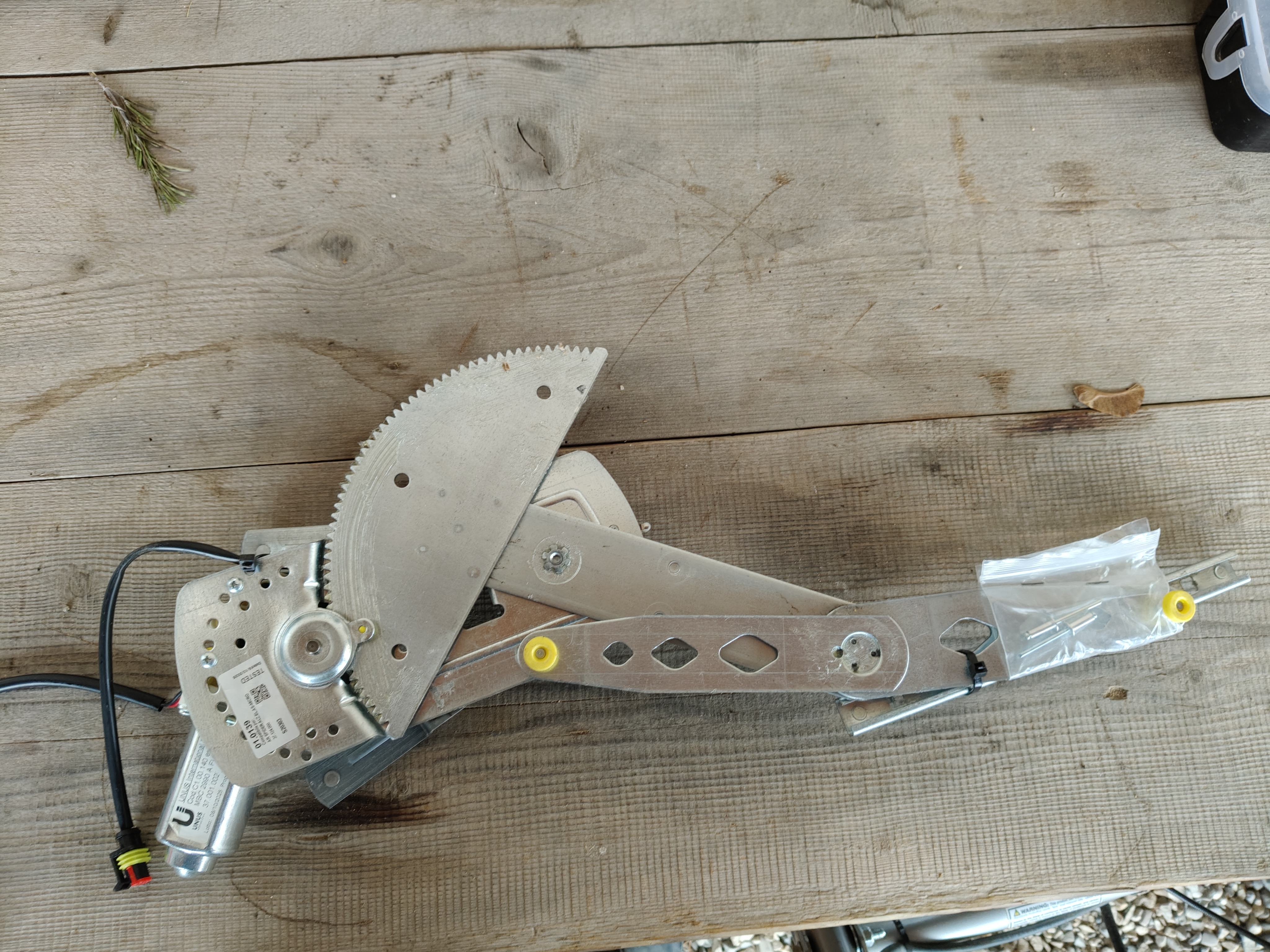

J'ai fais aujourd'hui le remplacement de mon mécanisme lève vitre qui était cassé
J'ai monté un modèle 916 gtv, juste a agrandir un des trous de fixation dans la porte, rien d'autre !
Belle économie, acheté 196€ neuf sur autodoc.

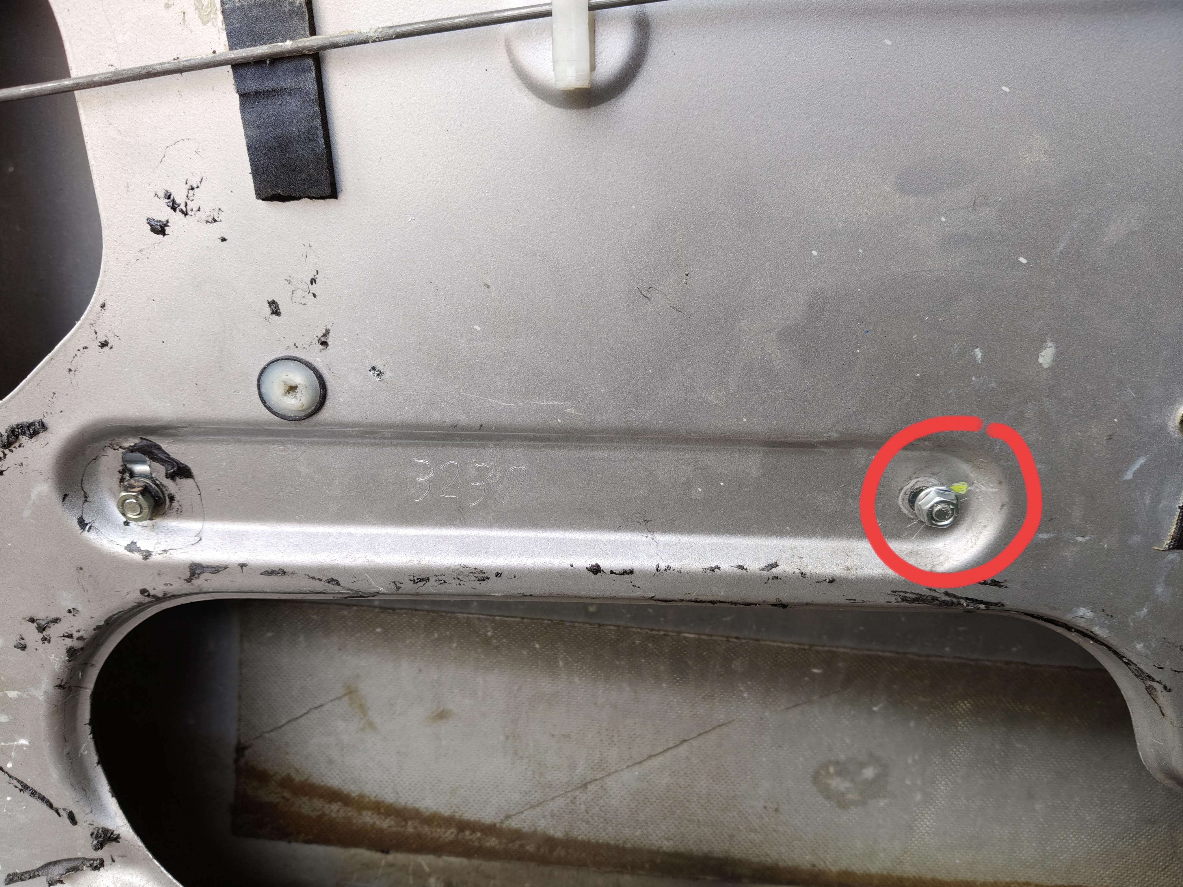

Jo01
Messages : 271
Localisation : 1
Re: [3200 ] Vitre conducteur problèmes
Message par Jo01 »
spoutnik a écrit : mar. 2 déc. 2025 09:17 Mais du coup ça se monte sans modifications Dom3200 parlait d'un switch qu'il manque sur celui de la GTV pour le contrôle de l'ouverture et fermeture de porte ?
Oui sans modification. Agrandir uniquement un perçage dans la porte.
Par contre il faut prendre les modèles récents qui ont le switch. Les premiers gtv ne l'avaient pas.
Pour ma part j'ai pris la marque ac rolcar sur autodoc. Modèle 01.0139 côté conducteur
Jo01
Messages : 271
Localisation : 1
Message par Jo01 »
nono28 a écrit : mer. 3 déc. 2025 10:47 Je pense que le fait de conserver la géométrie de la crémaillère de GTV implique de retoucher la portière. L'agrandissement du trou était important ?
Non très léger agrandissement, le perçage est légèrement plus a droite que lorigine
