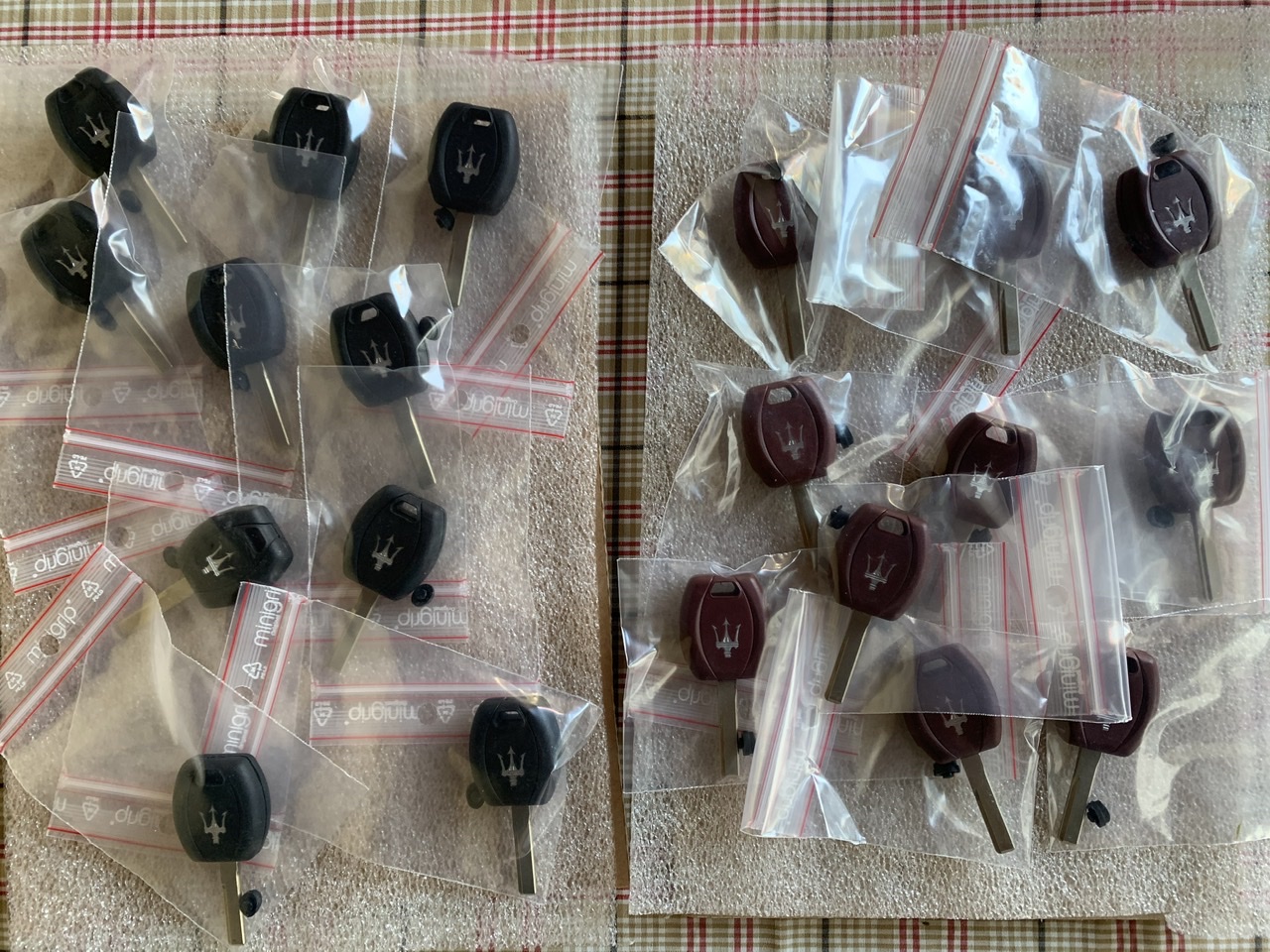

Voilà le travail final réalisé par Neo.
Il y en a 10 rouges, 10 noires. Les autres sont prises par un revendeur qui les vendra le prix qu il les vendra...
Pas sûr qu il y aura d autres séries. Pour de plus grandes series, ce sont d autres modes de fabrication et ce n est plus du tout le même ticket d investissement.

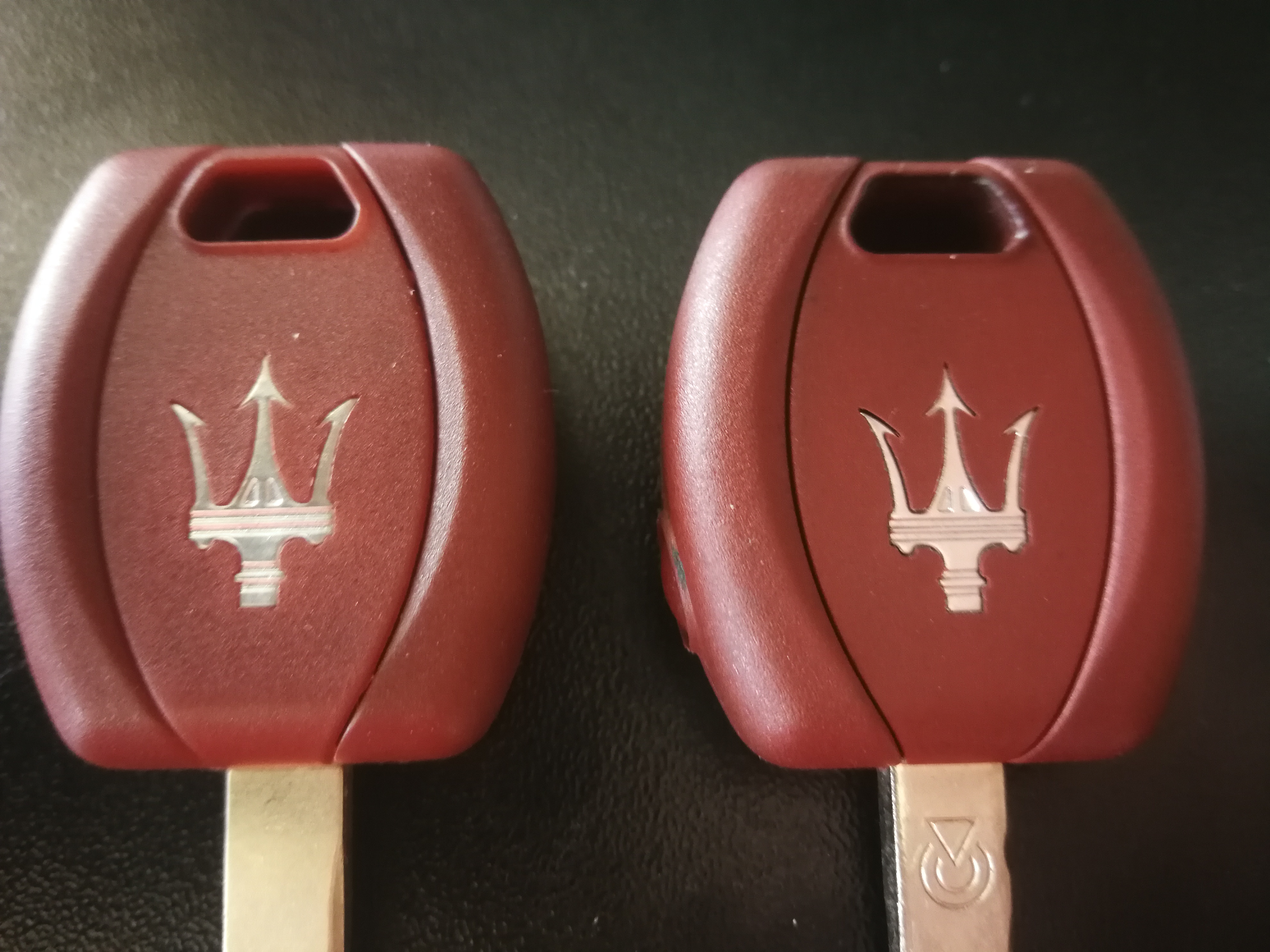

Je suis vraiment impressionné par la qualité du boulot, tout à fait conforme à l'originale.
En comparaison avec ma vraie (un peu patinée au bout de 20 ans, certes...) :shock:
Messages : 10051
Re: Peut-être une solution pour la clé rouge des 3200
Neo prototype est vraiment un pro hors pair. C est cool de connaître des gens brillants.
