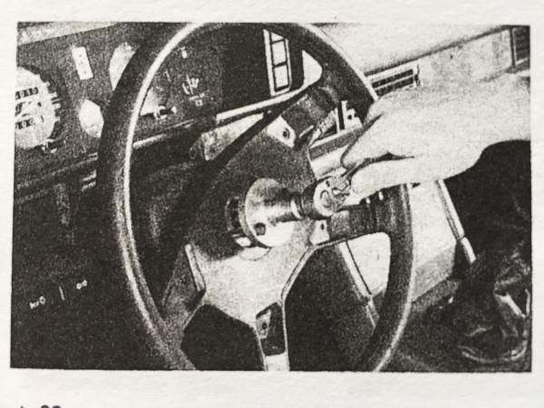

C est quoi cet outil pour enlever le volant?
- J en suis là...
- Sur la doc

C est pas. Plutôt un genre d arrache moyeu inverse? Personne ne l a jamais fait?

Sur la ghibli, ce n'est pas le même système d'attache.
Concernant ta photo, on voit bien que le disque porte deux tiges qui viennent s'insérer dans les deux trous.
Ce sont des écrous à trous percés

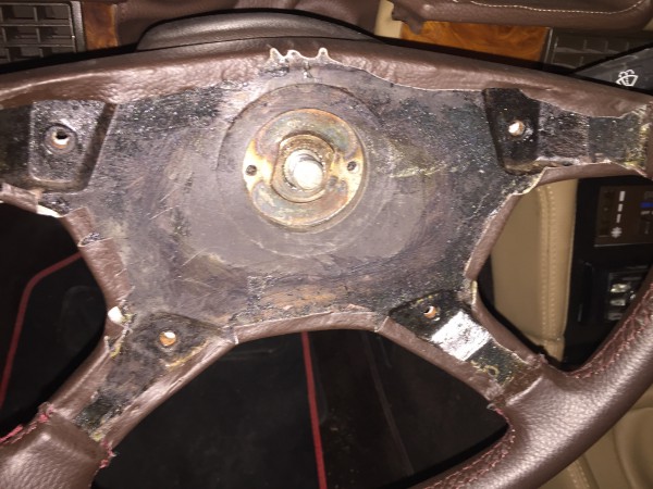

Enlever les volants sur ces Biturbo, c'est tout un poême car en plus d'être cannelé et tenu par un écrou, il est aussi collé. Sans l'arrache volant d'usine, c'est méga grosse galère.

De tous les volants de Biturbo, en cuir ou plastique, pas les bois, ils ne sont pas collés, que j'ai dû sortir sans outillage, les volants se sont tordus ou cassés. Sinon, il faut se fabriquer l'outil.

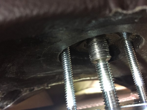

Bon j ai suivi le conseil de maseralfa. J ai commande un arrache volant universel. Chose importante à savoir. Ce sont des pas américain.

Ça se monte comme ça
- Très simple a faire
Mais pourquoi ce sont des pas américains???
