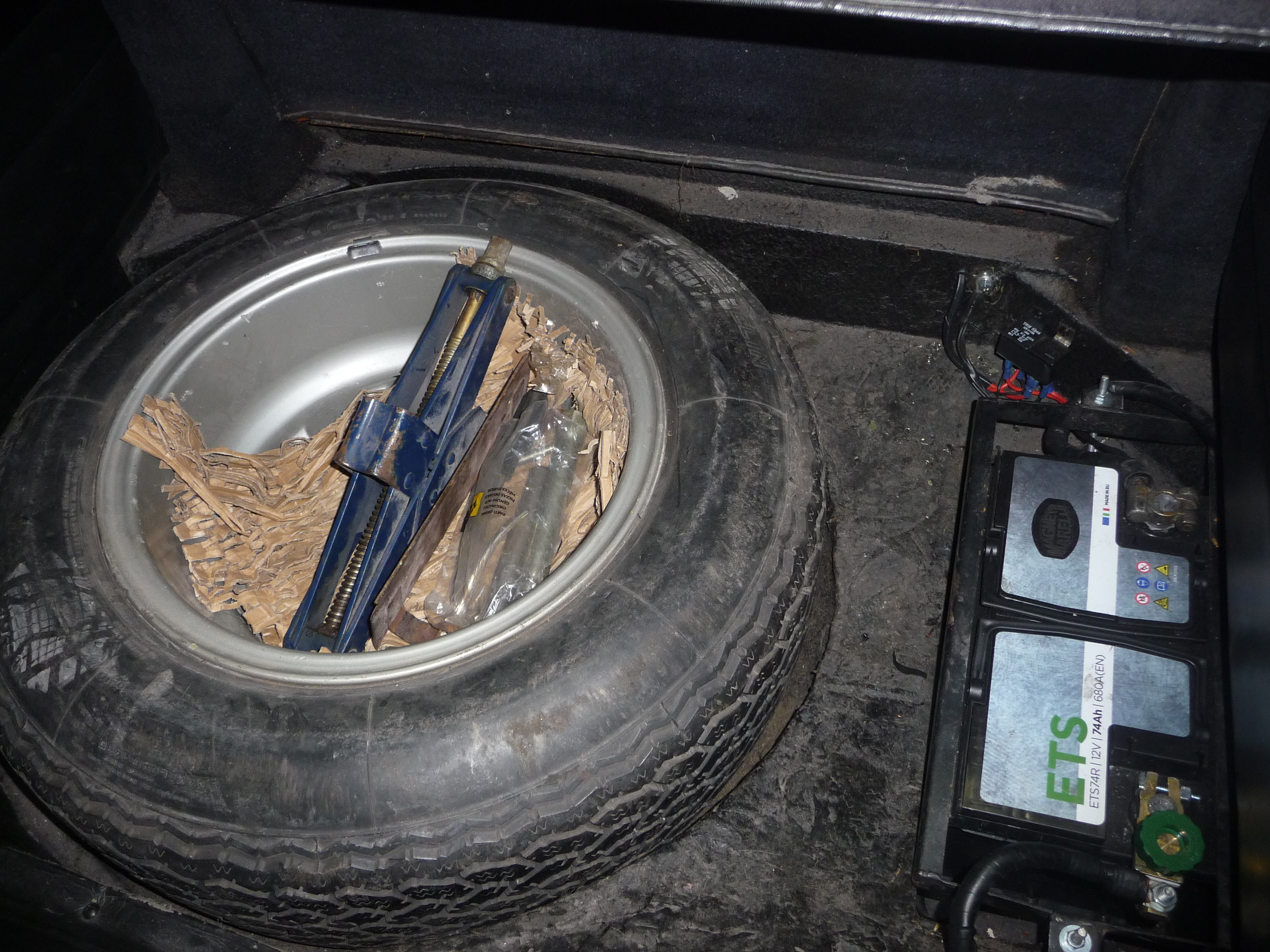

Voici comment est typiquement monté un coupe circuit sur un véhicule qui n'a pas trop de brol électronique.
C'est un dispositif en laiton qui coûte une dizaine d'euros (ici avec une molette verte) et qui se branche sur la cosse négative de la batterie (c'est celle-ci qui est à la masse, sauf sur certaines anciennes d'avant 1960).
Pas sur la cosse positive (le diamètre intérieur de l'orifice de fixation ne conviendrait pas, de toutes façons).
