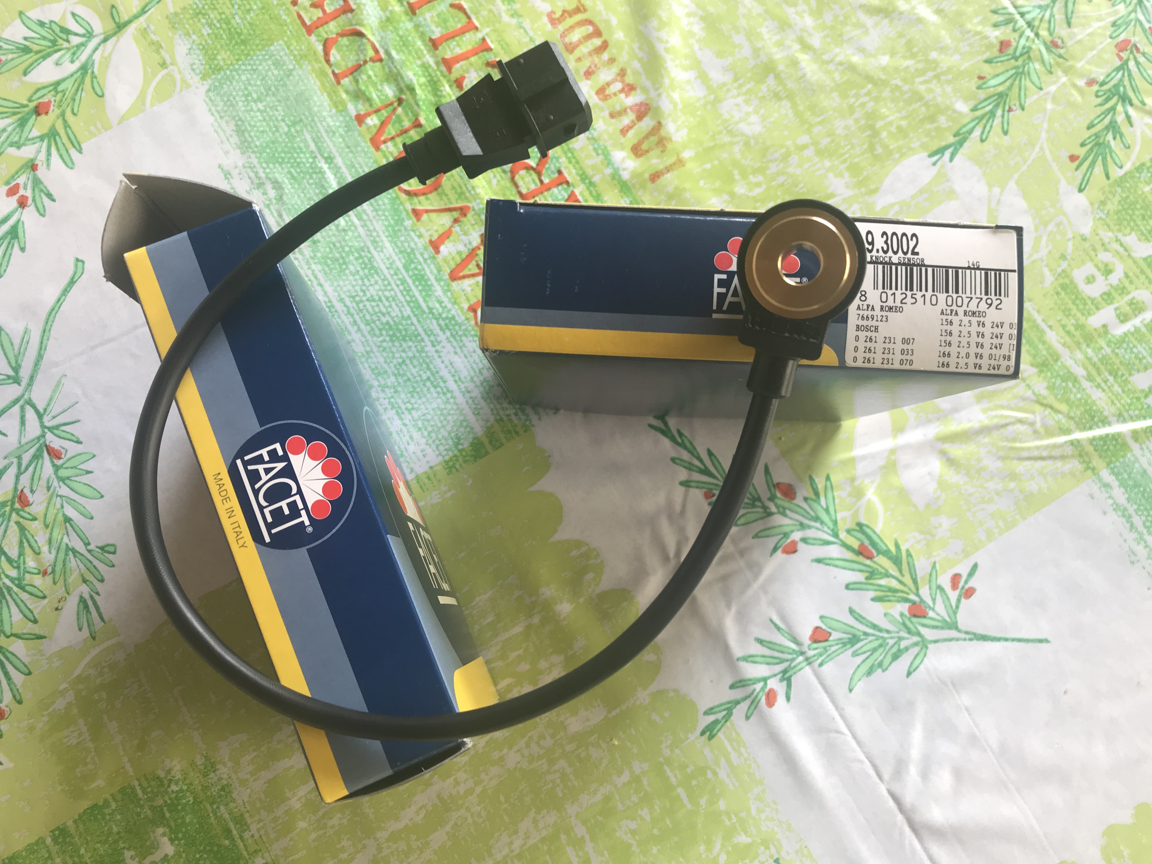

8-) capteurs de cliquetis

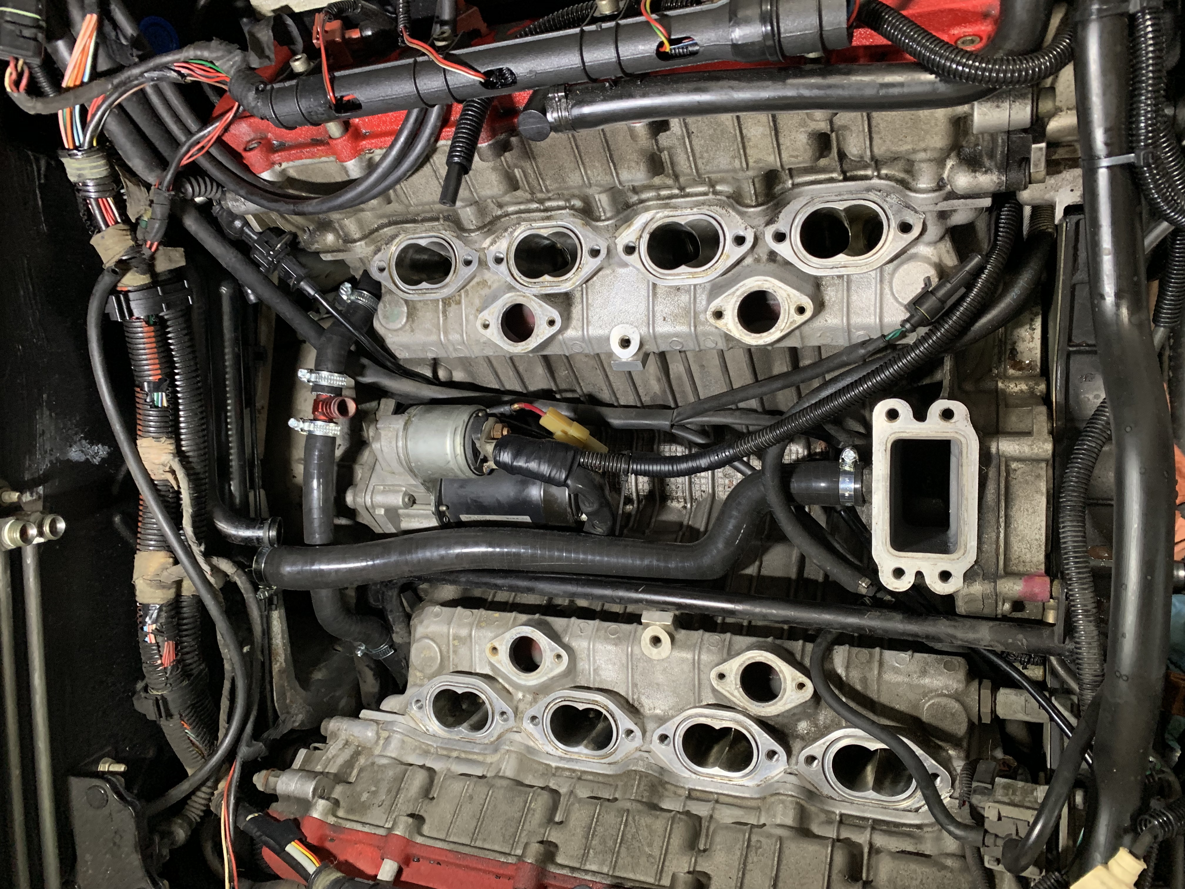

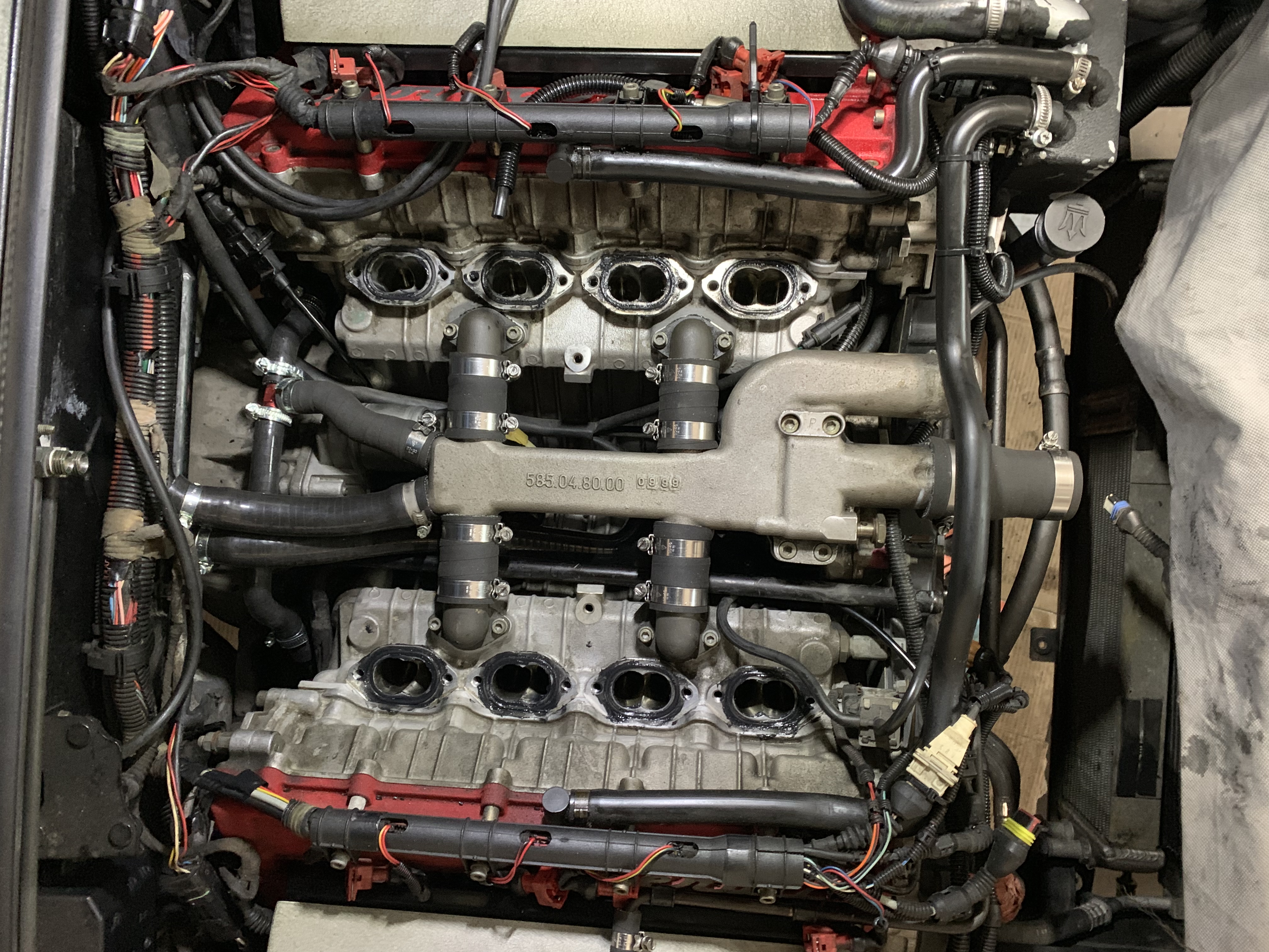

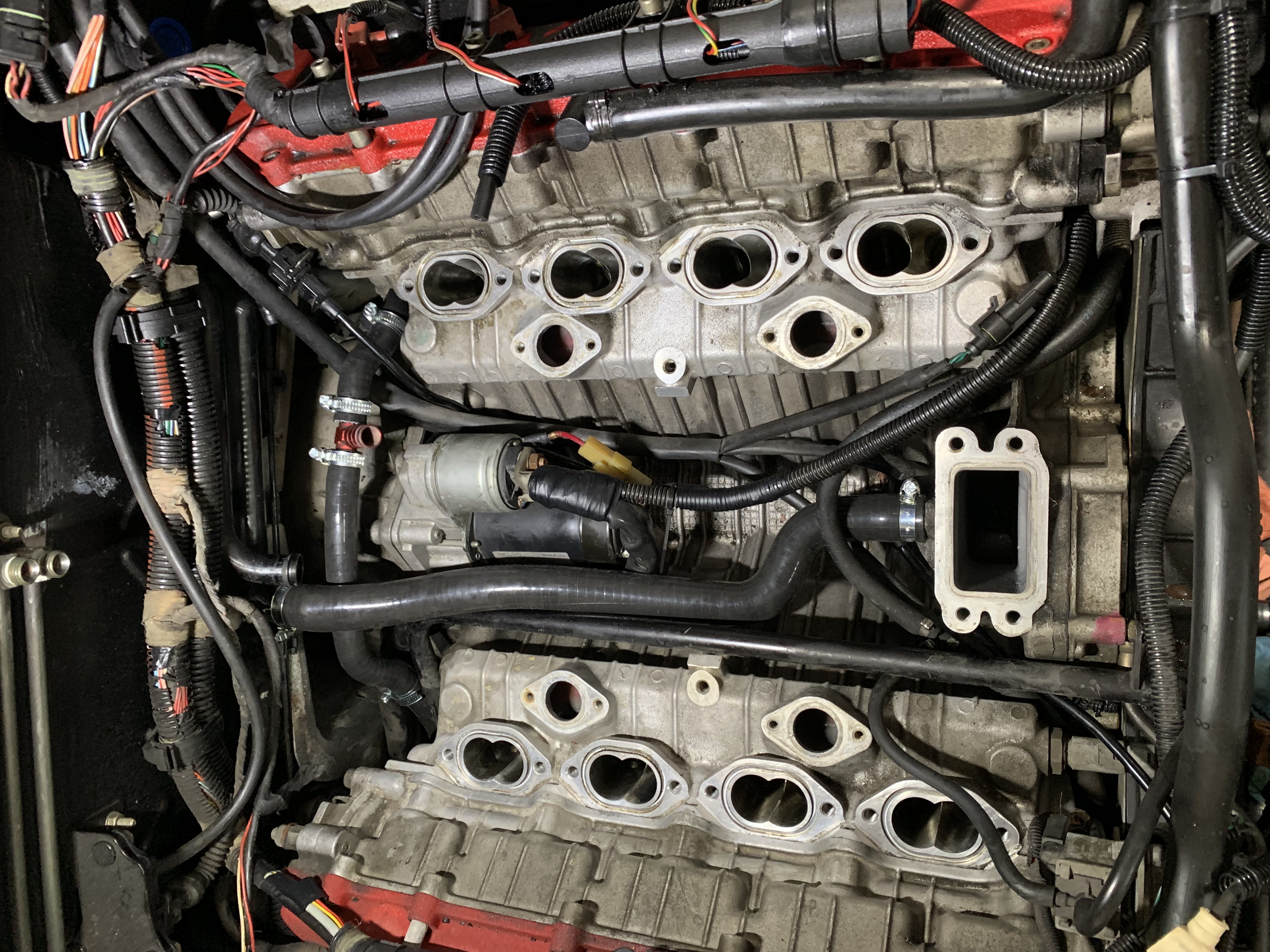

Bon,...
Remontage le demarreur avait déjà été Change. Les capteurs de cliquetis aussi. J’ai donc remonte les deux. Du coup j’ai encore un démarreur. Et des capteur de cliquetis neufs.....
Dans le kit roose il y avait finalement les durites pour le t du fond. Elles avaient elles aussi été changées. Je vous conseille d aller les voir. Et les durites qui vont au chauffage avaient elles aussi été changées pour celles la J ai bricolé avec celle reçue de chez superperformance parce qu il y a 2 modèles.
Sans démarreur ni capteurs
Messages : 8994
Re: AAM205
jolie photo avant de refermer les entrailles du monstre ;)

:P :P :P MAGNIFIQUE CETTE PHOTO !!! :shock: :shock:

Quand je vois ça de l'extérieur, que ce n'est pas ma voiture, et que je ne suis pas plongé les mains dans le cambouis, je me dis qu'il faut tout de même un peu être inconscient pour se lancer dans ce genre de démontage, sans savoir sur ce que l'on va tomber ni si on va pouvoir remonter. :o :lol:
Ca a l'air vachement plus compliqué en photo qu'en vrai!
M'enfin, je te rappelle, sans vouloir te mettre la pression bien sur, que dans 10j, elle doit rouler pour le 21ème anniversaire. :mrgreen:
D'ailleurs, je conseille à tous les participants de faire un peu rouler leur belle dans les jours qui viennent, il semblerait qu'elles se soient donnés le mot pour nous faire un petit caprice (entre le démarreur et/ou le capteur de cliquetis de l'un, l'embrayage de l'autre, les durites de celui-là ou l'échappement de celui-ci, ça commence à faire une belle série :lol: ).
Sans vouloir vous inquiéter bien sur. :mrgreen:
En tout cas, joli boulot, comme d'hab.
Tant que tu y es à changer tes capteurs, change celui du vilebrequin (je viens d'en commander un pour la bleue, un ridex ref 833C0015 j'aimais bien la boite, et que 16 euro, on verra si c'est compatible -ça devrait :oops: )

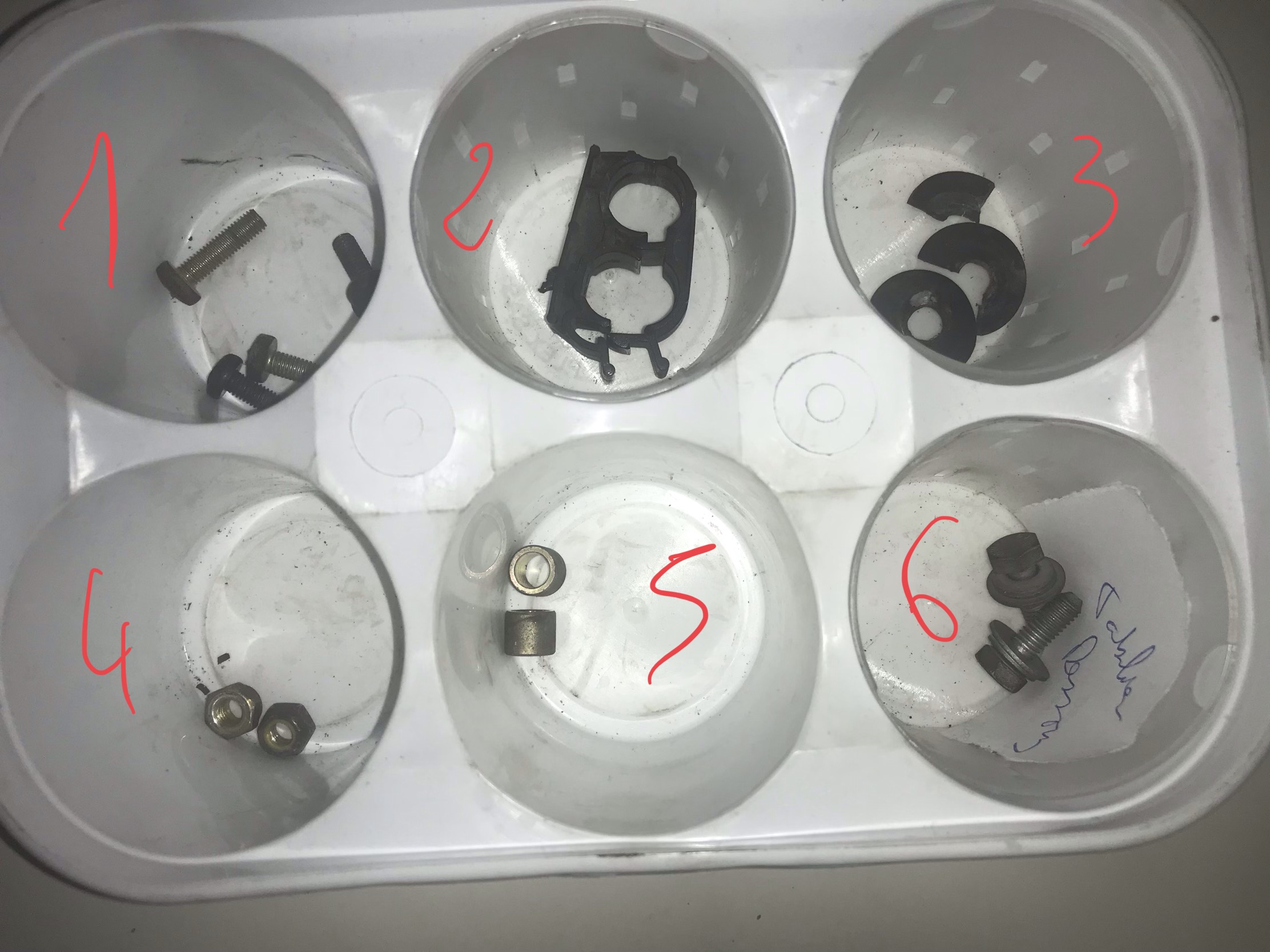

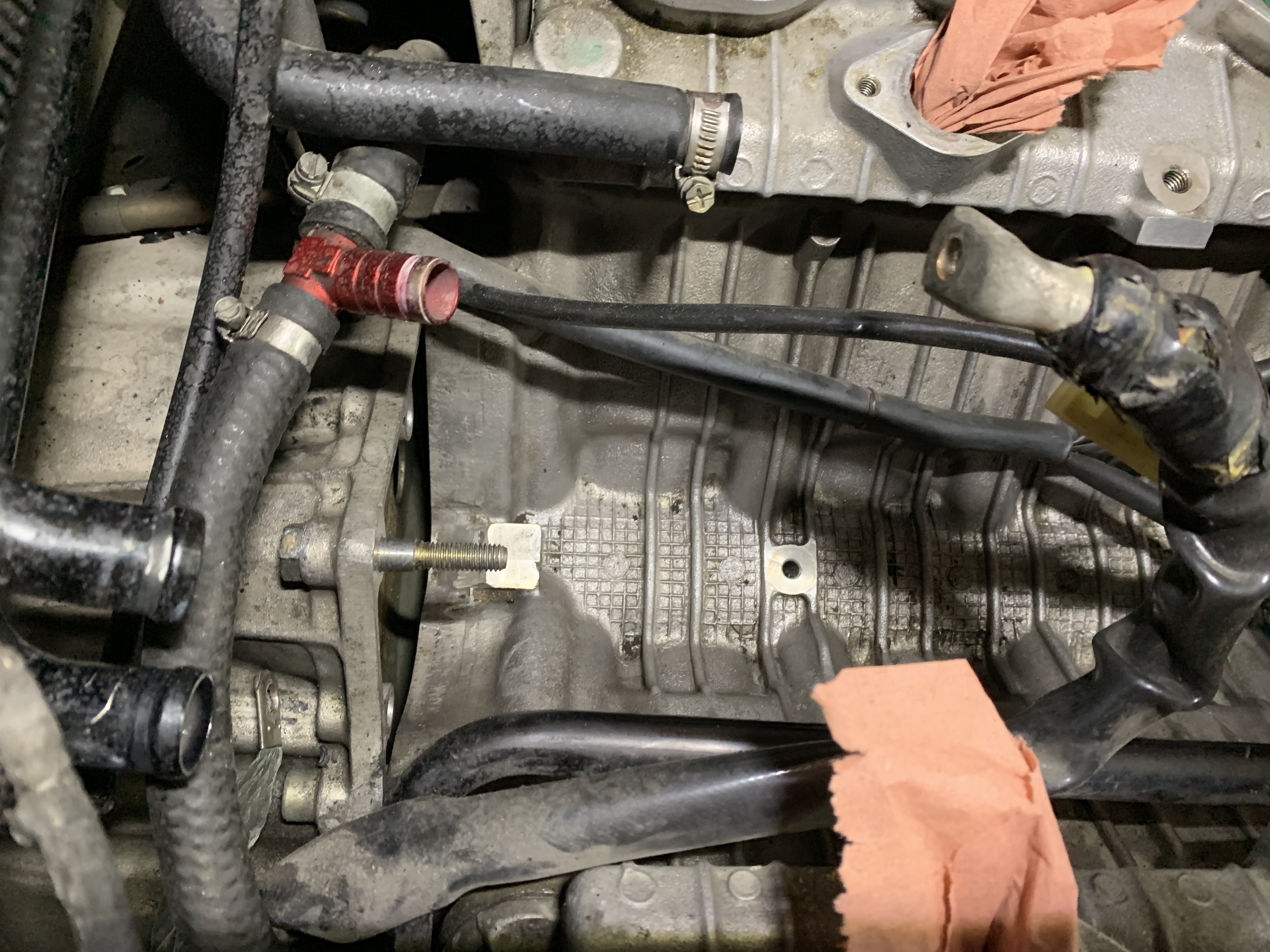

Besoin d aide...
Bon
, c est remonte :Maze
Mais je me retrouve avec des trucs dont je ne sais plus où ils vont....
1, il me semble que c est les vis crussiformes du couvercle de boîte à air. Changees par des vis avec tête écrous 6 pans. C est tellement la galère, à enlever celles qui sont sous l aile...
2. Je ne sais absolument plus du tout...
3. Rondelles plastiques du tablier sous le parechoc avant
4. 2 écrous nilstop..., je ne vois pas
5. 2 entretoises, j ai un doute fixation boîte à air sur la bride ? Vers la calandre...
6. 2 vis têtes 6 pans. J ai noté tablier avant, mais je ne vois pas...
J en ai remplacé quelques unes rouillées, mais normalement je faisais un pour un...
Si quelqu un peut donner des indications...
Messages : 10295
Re: AAM205
Pour le 2, ca ressemble à un clips pour 2 tuyaux qui passeraient en //
Un peu comme sur ta photo ci dessous:

Ah oui je vais voir. Une idée pour les entretoises 5?

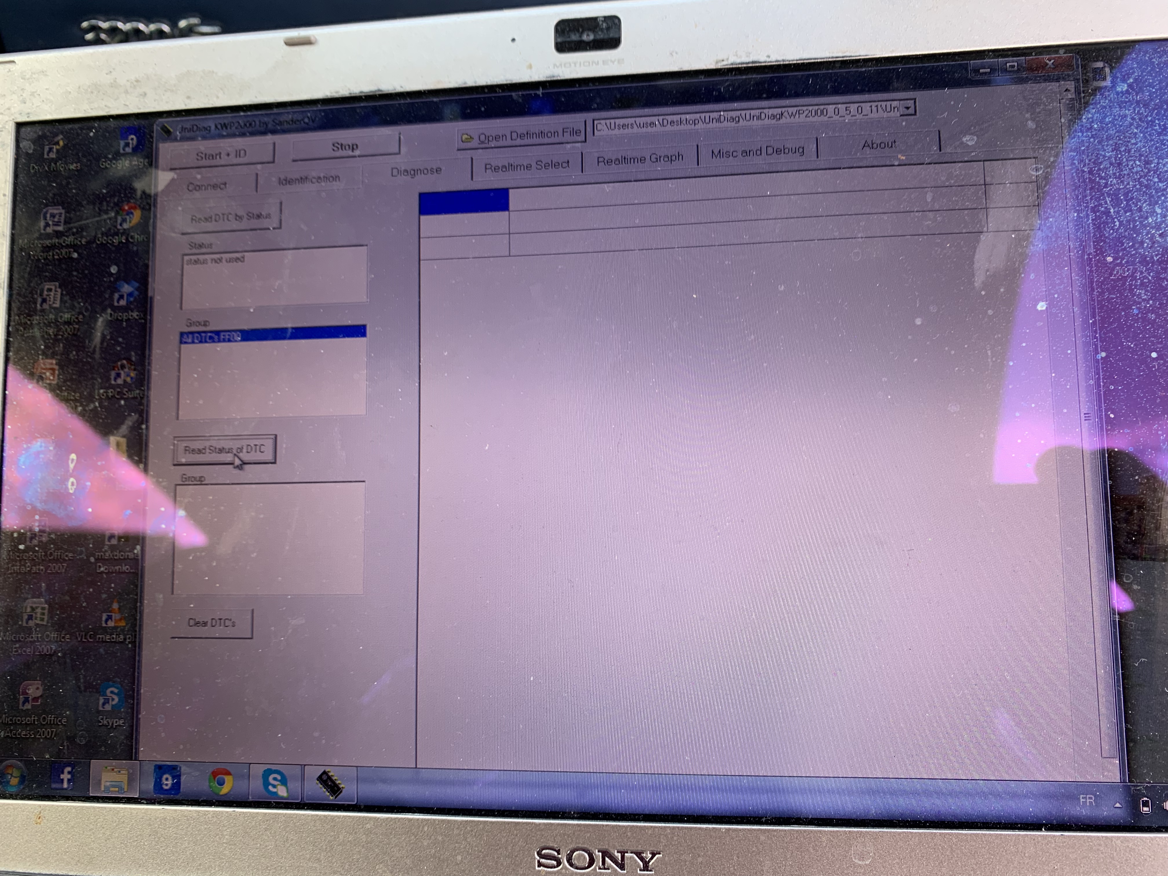

J ai fait un diag avant la sortie de vendredi
RAS....
RAS....

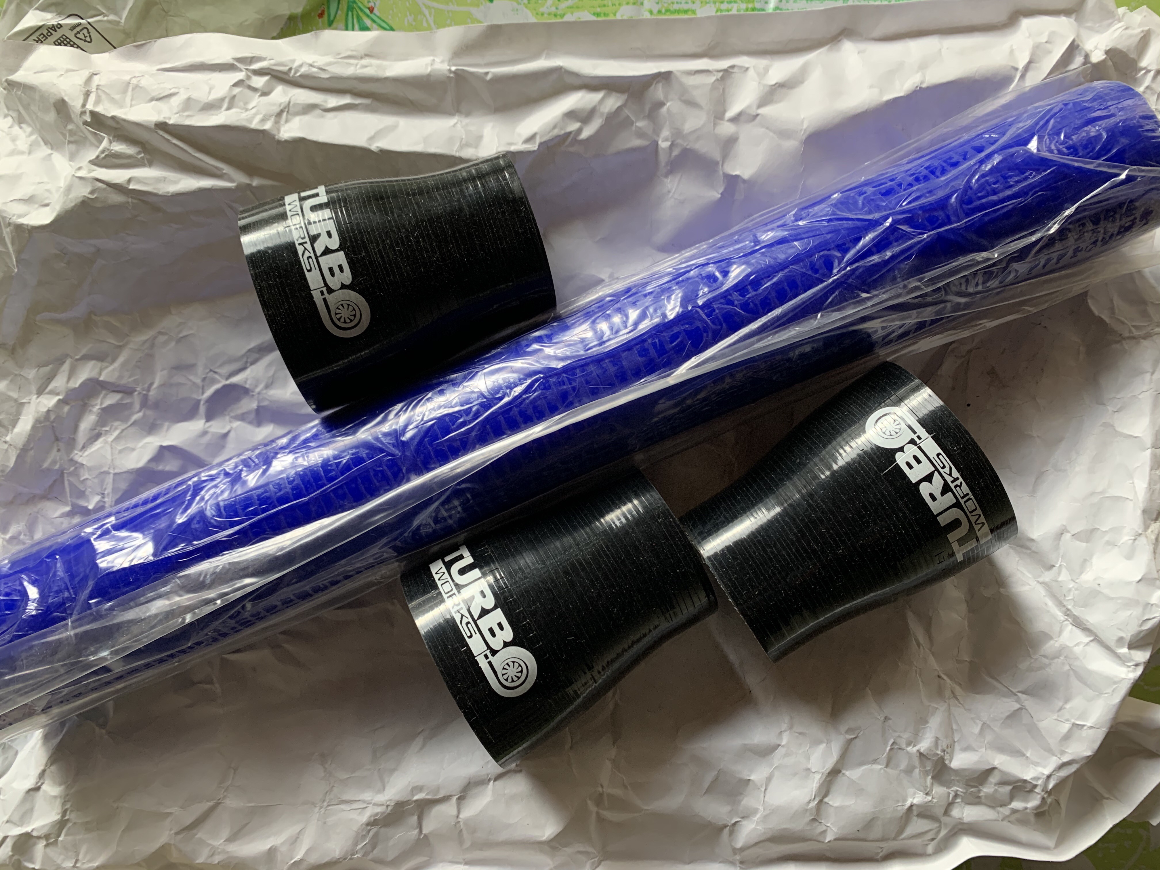

Les durites d intercooler.
Bon je ne suis pas fan du bleu... ça va se voir...
Durites de Slovaquie, des potes à Gemini, c est sa filière slovaque
J ai limpression que pour le bas elle sont plus courtes que les origines, grrrrrr
Par contre question facture, ça serait cool que ce soit toujours aussi bon marche pour toutes les autres pièces...

Elles sont plus courtes, et tu me diras merci quand tu verras comment c'est tout juste pour les remettre en place.
5mm de plus, ça doit vraiment être galère à mettre. ;)
La droite n'existait pas en noir?
C'est tellement peu cher, que quand j'ai passé commande ,je me suis senti obligé de rajouter des trucs (genre un extincteur) pour justifier le port :lol:
