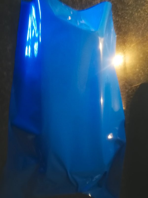

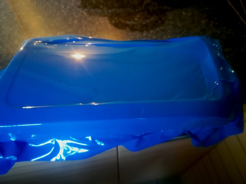

Les tours de phare.
Ca va assez vite, une vingtaine de minute, on découpe un bout plus ou moins à la taille.
On attache d'abord un bord.
Ce n'est pas évident avec les angles, mais heureusement une bonne partie n'est pas visible.
En tirant avec tous oes doigts, le pistoet à air chaud en bouche, on finit par y arriver.
Reste le deuxième.

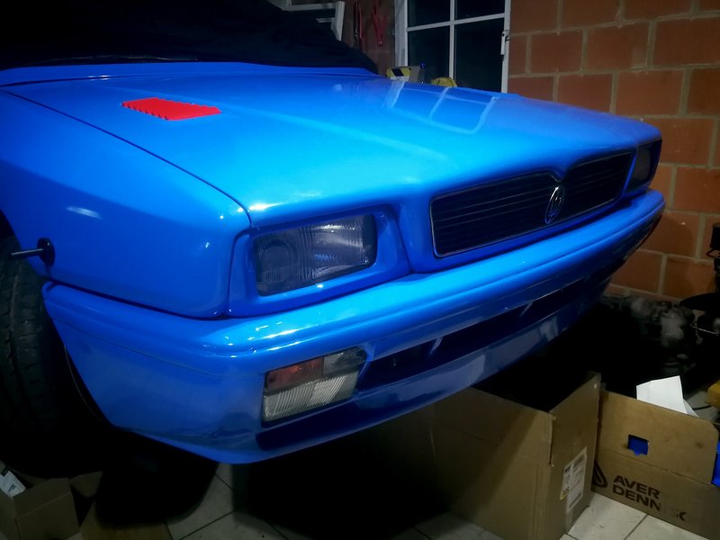

Et voilà!
Encore un bout de parechoc arrière, le coffre à refaire, une poignée, et on arrive à la fin.
