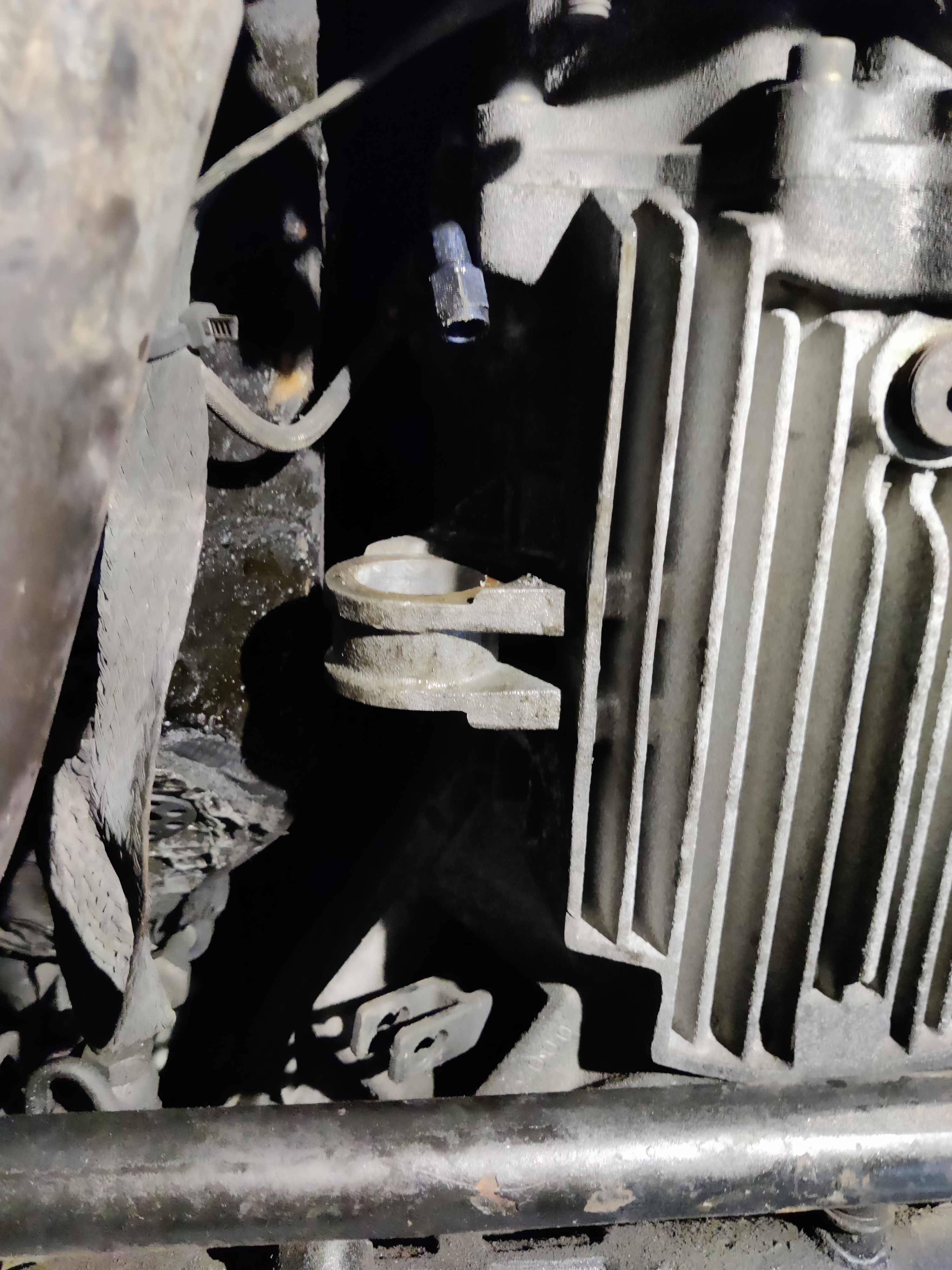

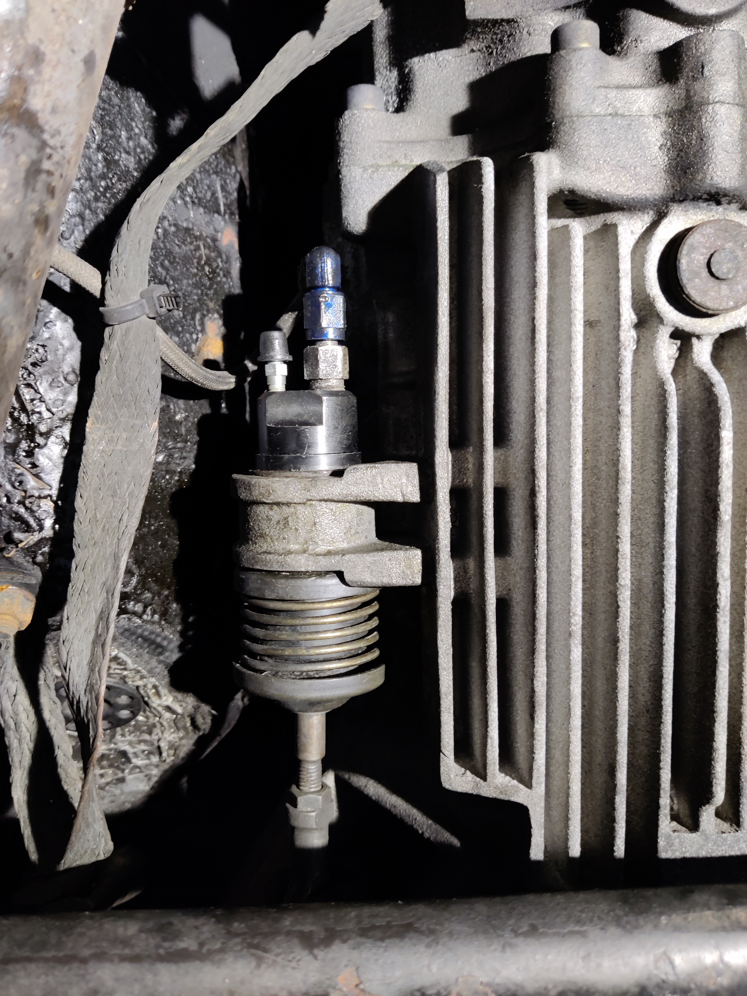

Sinon, le récepteur, quelqu'un l'a déjà enlevé?
Il sort dans quel sens. Coté opposé à la fourche, vous pouvez confirmer?
J'arrive à le faire tourner d'un 1/5 de tour avec un clef, pas plus, j'ai trempé de dégripant on verra plus tard.

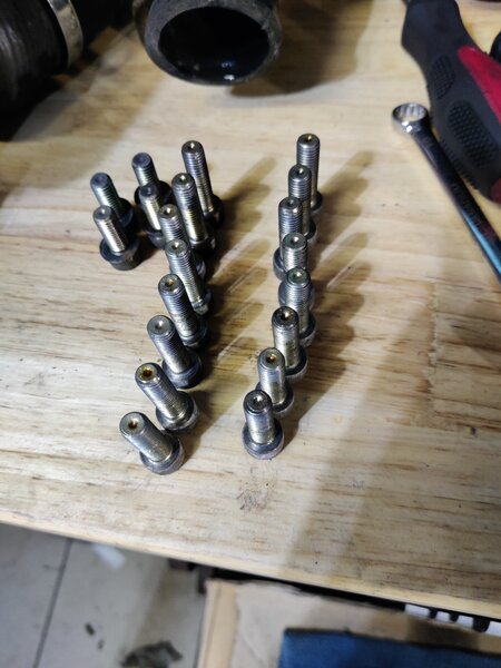

gemini a écrit :Pendant que ça se vide, le capot relevé, je regarde ce moteur, et je ne peux m'empêcher d'être un peu chagrin.
Pourquoi s'embêter à enlever les rampes me direz vous, pour avoir accès au 16 vis qui maintiennent le plenum.
Oui, pourquoi s’embêter à enlever les rampes? Ah merde tu l’as dit. :mrgreen:

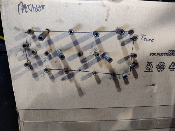

gemini a écrit :Sur papier, ça n'a pas l'air compliqué, il faut juste enlever les nombreuse vis qui le maintiennent en place.
Encore une fois la bonne vieille technique du carton qui permet de ne rien perdre et de savoir quoi va où.
Curieux, on dirait l’écriture d’un toubib...... :lol:
T’arrives à relire?

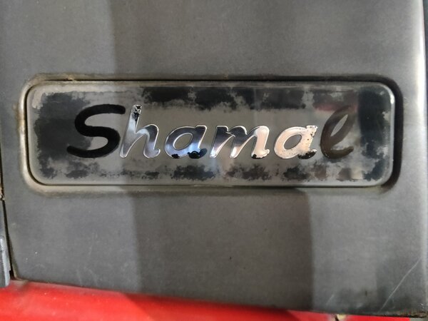

gemini a écrit :Petites avancées aujourd'hui, moins de temps que prévu.
Les miens commencent à montre leur âge (ça semble plutôt fréquent sur les shamal, à mon avis la pièce ne résiste pas trop aux uv, le noir devient gris, puis ce sont les lettres qui se font la malle :| ). D'un coté, j'ai hama, de l'autre amal. :oops:
Sha (fait) mal..... :mrgreen:
Messages : 8678
Re: Le chant de cygne des années 80
Surtout le coté a*al. :lol: :oops:

Pour le récepteur, ça a l'air d'être un soucis récurrent sur ce genre de véhicule où il est bloqué par des circlips, avec le temps, ça se corrode et c'est galère.
A priori, pour ce que j'en ai lu, c'est une question de patience, huile pénétrante, le faire tourner un peu, chaleur (mais pas question d'aller mettre une flamme là-dessus, le pistolet thermique est cependant un solution à envisager), huile, tourner, chaleur ...
Pendant plusieurs jours si nécessaire. :lol: :|
Et ne pas taper à la masse, c'est le meilleur moyen de casser l'anneau dans lequel passe le recepteur.

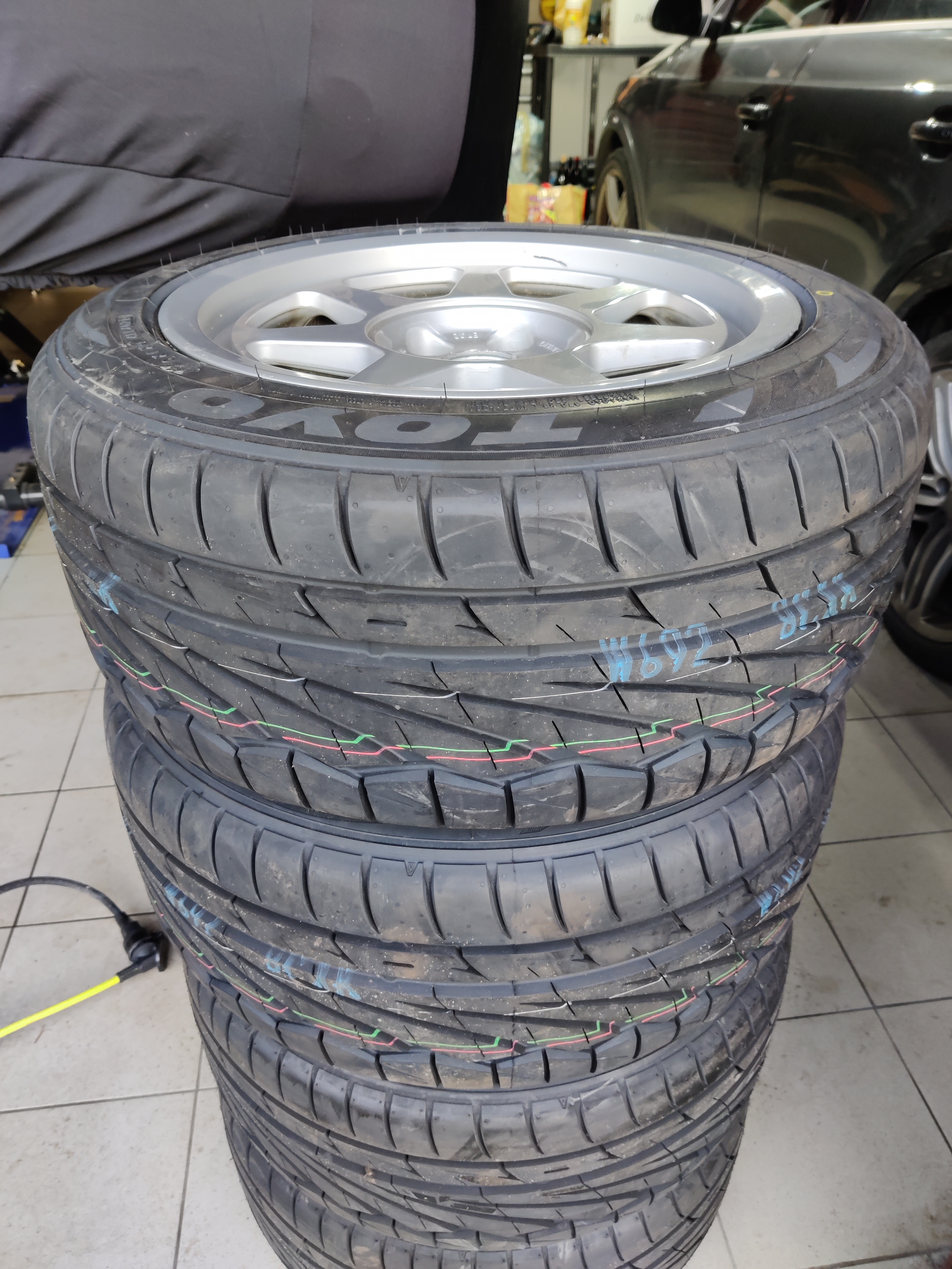

J'ai récupéré mes pneus cette après midi.
On a finalement trouvé un compromis entre la gomme semi slick et le pneu chinois inconnu.
Au final, ce sont des toyo TR1 qui équiperont la shamal.
Peu de review, le pneu est plutôt récent (sorti courant 2019 il me semble), c'est un asymétrique.
On verra ce que ça donne. Visuellement, il est pas mal en tout cas (c'est un critère comme une autre :lol: ).

Ken Block roule avec des Toyo. ;)

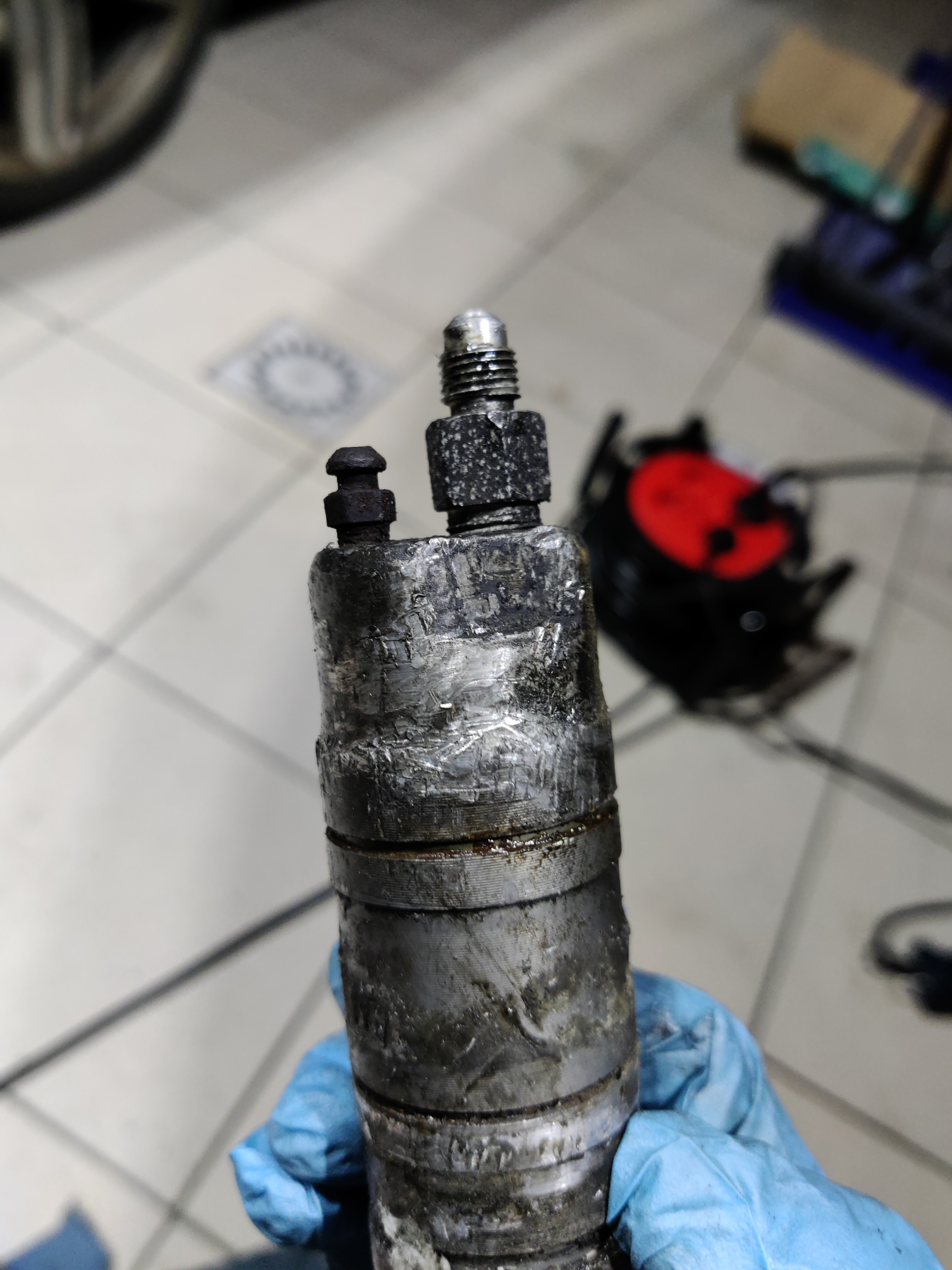

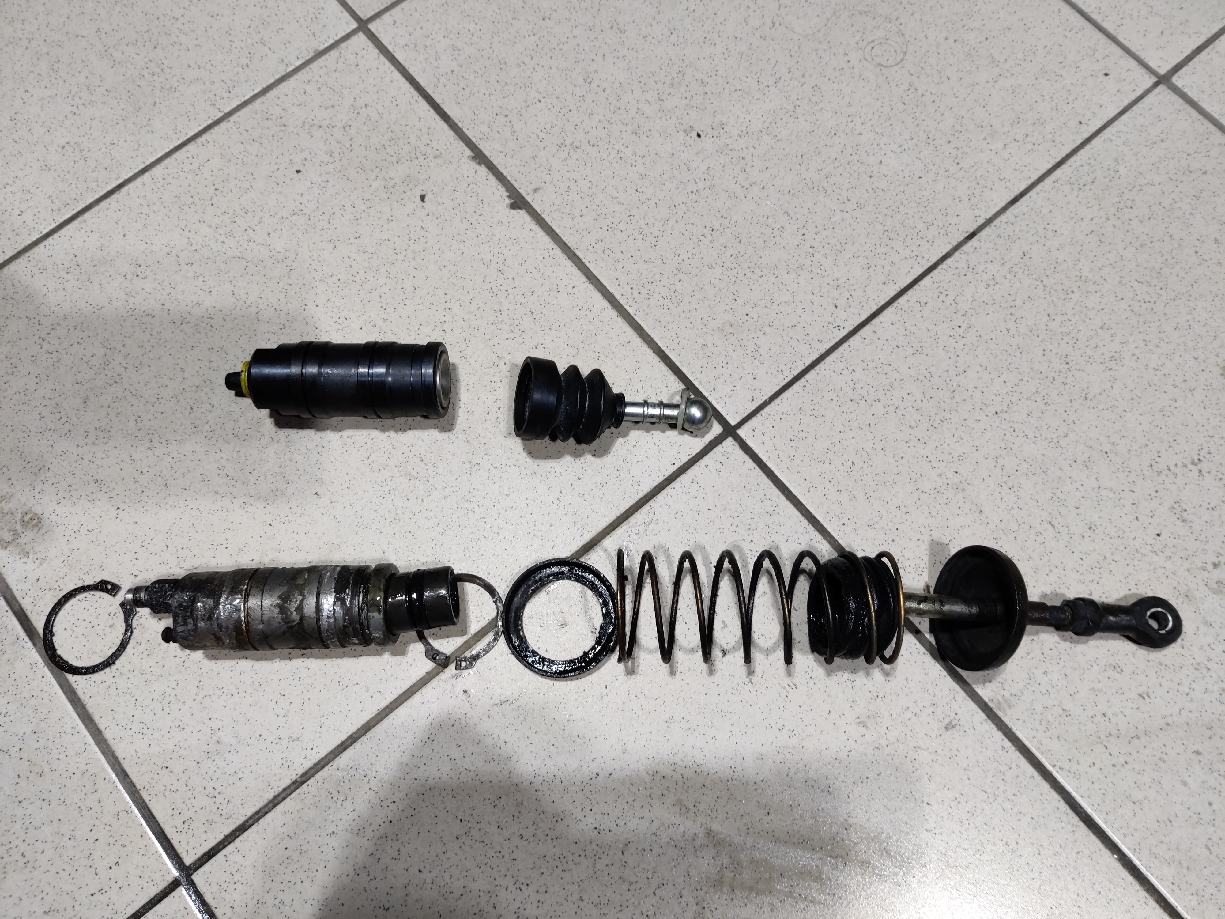

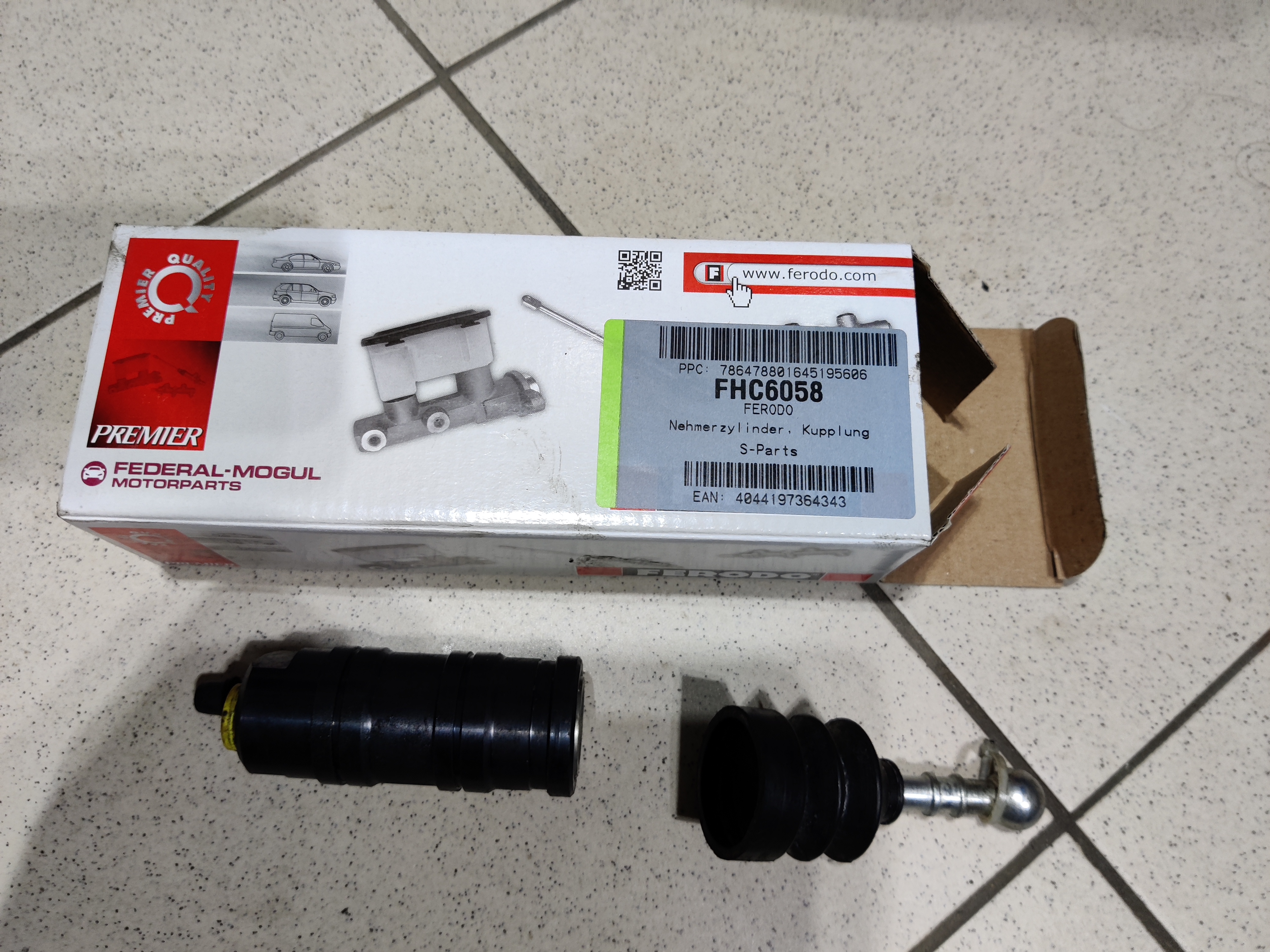

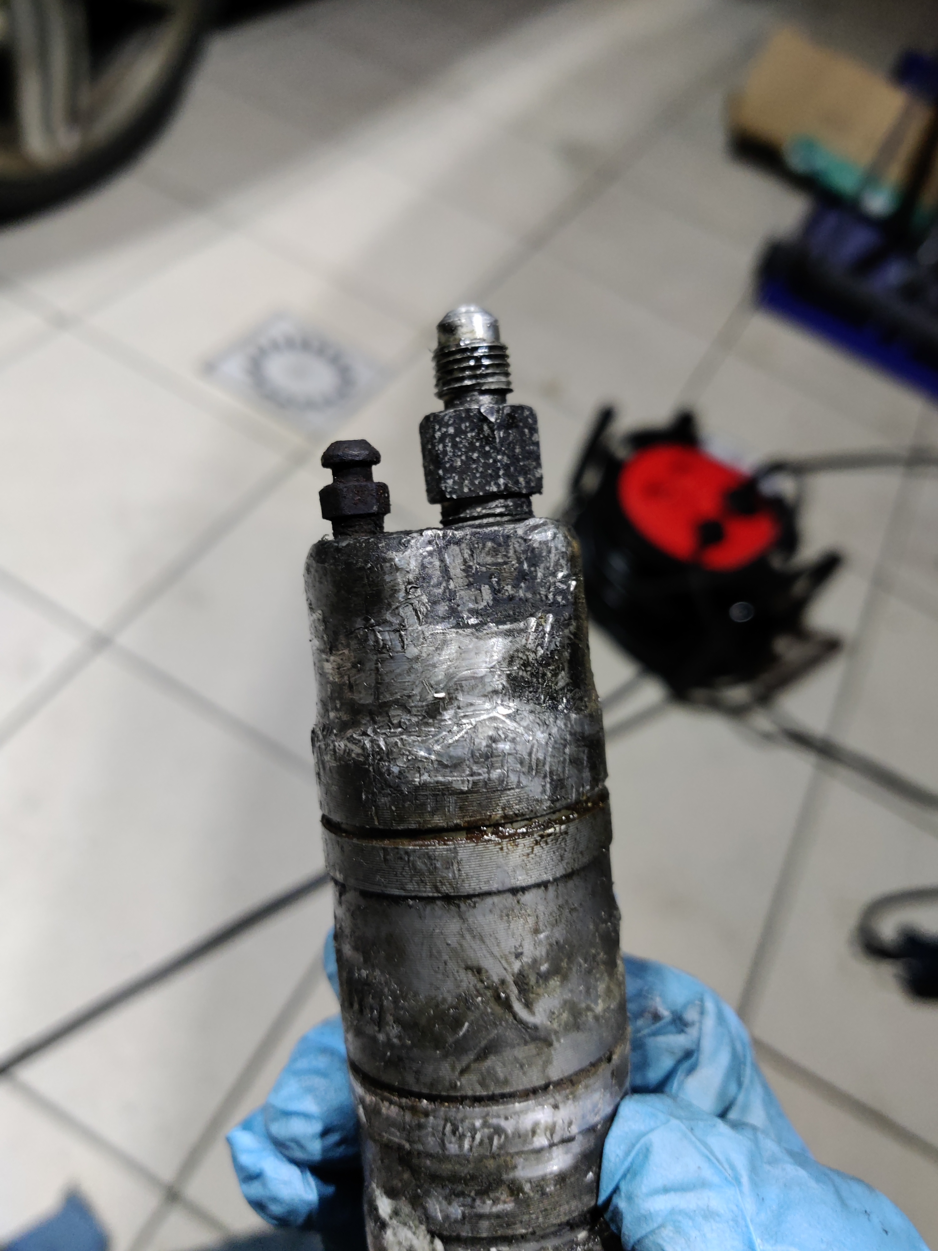

Tout d'abord, la double bonne nouvelle du jour, j'ai pu enfin enlever le récepteur d'embrayage.
Il se sera bien battu le bougre, mais à force de persuasion et en chauffant l'anneau qui le maintenait (au pistolet à air chaud, je me voyais mal avec une torche là-dessous :o ), j'ai fini par l'extraire.
Double bonne nouvelle donc, car j'avais commandé un peu à l'aveugle un qui me semblait sensiblement identique sur autodoc https://www.auto-doc.fr/ferodo/7864788 , une pièce montée sur toute une série d'alfa entre 1966 et 1993 ( :shock: ), vendue à un prix raisonnable (une quarantaine d'euro).
Et bien, c'est compatible, il suffit de remplacer la tige avec l'ancienne et tout marche nickel.
Il n'y a plus qu'à le glisser dans son support (sans avoir oublié de dévisser sur l'ancien le raccord pour la durite et le placer sur le nouveau.
Une fois en place (mettez des rislan pour bloquer le ressort pendant le montage sinon c'est galère ; et aussi, n'attachez pas le bras directement à la fourchette avant de mettre en place le récepteur, sinon, ça complique aussi la chose).
Sinon, l'ancien était bien HS, le piston ne tenait plus, et vu la m*rde qu'il y avait dedans (oui, ce liquide grisâtre a du un jour être du dot :o ), de toutes façons, je doute qu'une purge ait suffit. :oops: .

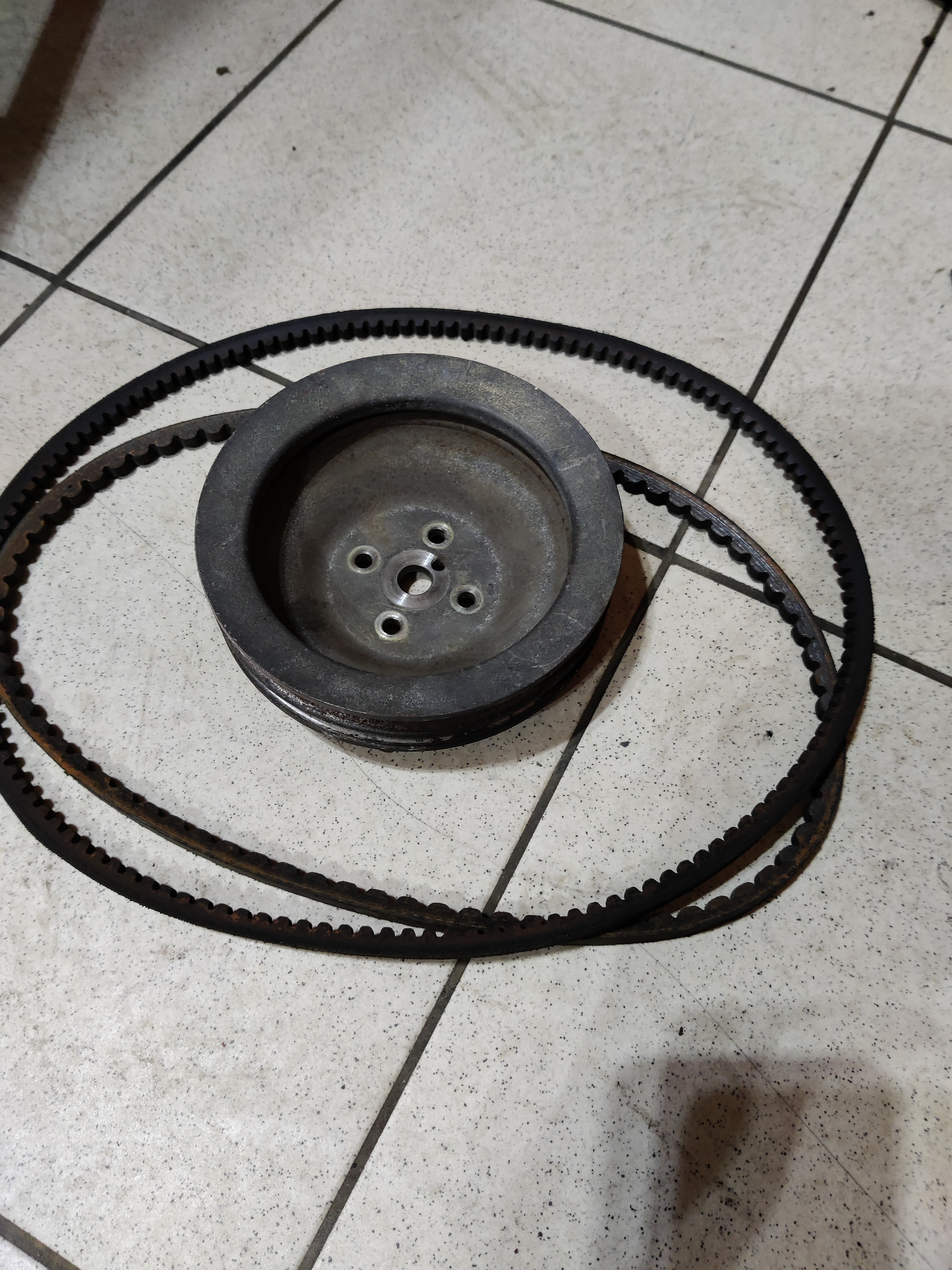

Ensuite, on revient dans la baie moteur, dire de démonter la poulie damper.
Vu que je n'arrivais pas à bloquer en utilisant frein à main et mise en vitesse, j'ai utilisé la même technique qu'avec la 3200, une grosse clef allen entre le volant moteur et la cloche, ça marche nickel, rien ne bouge.

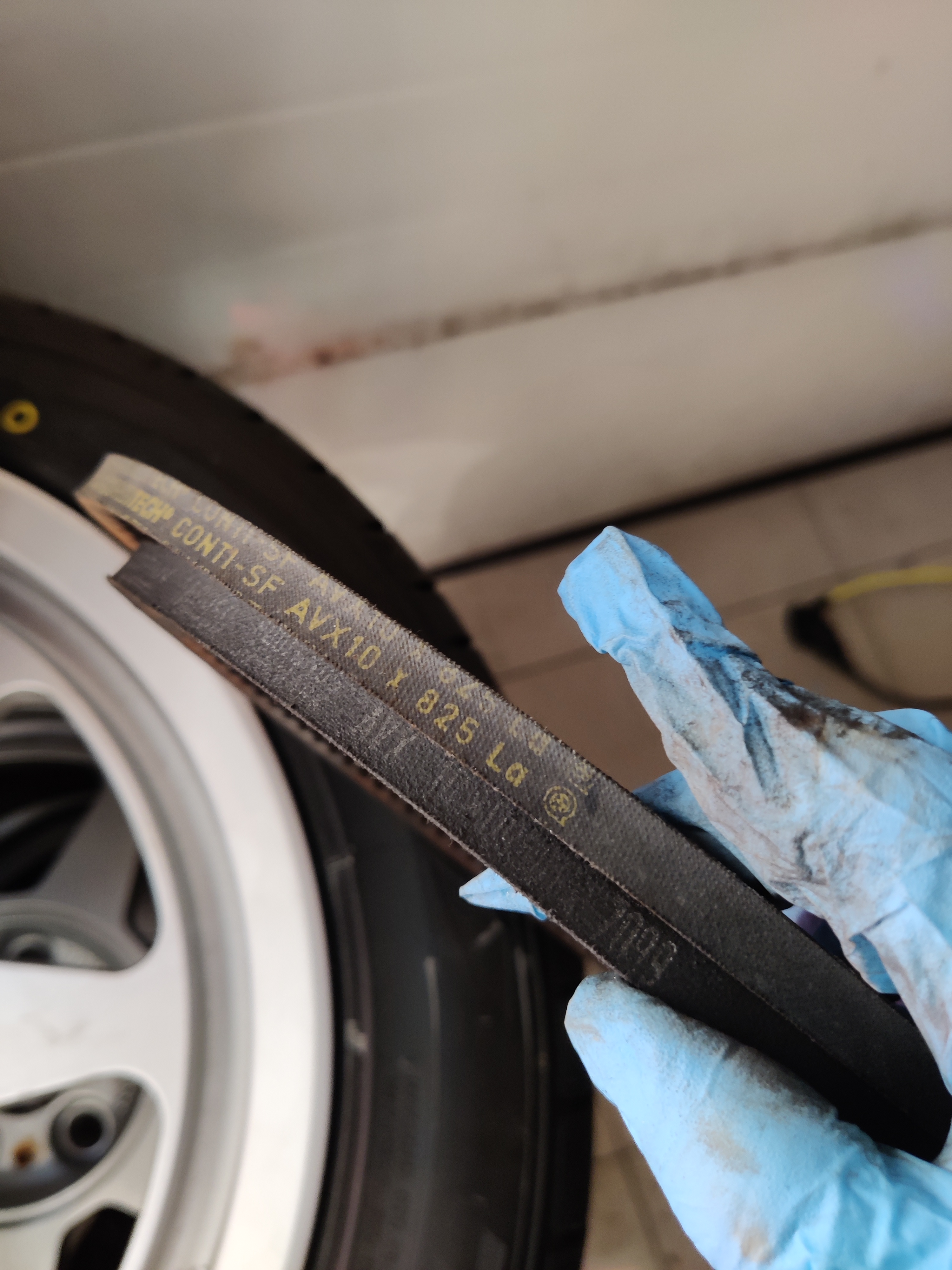

Retrait des courroies aussi, je récupère les ref.

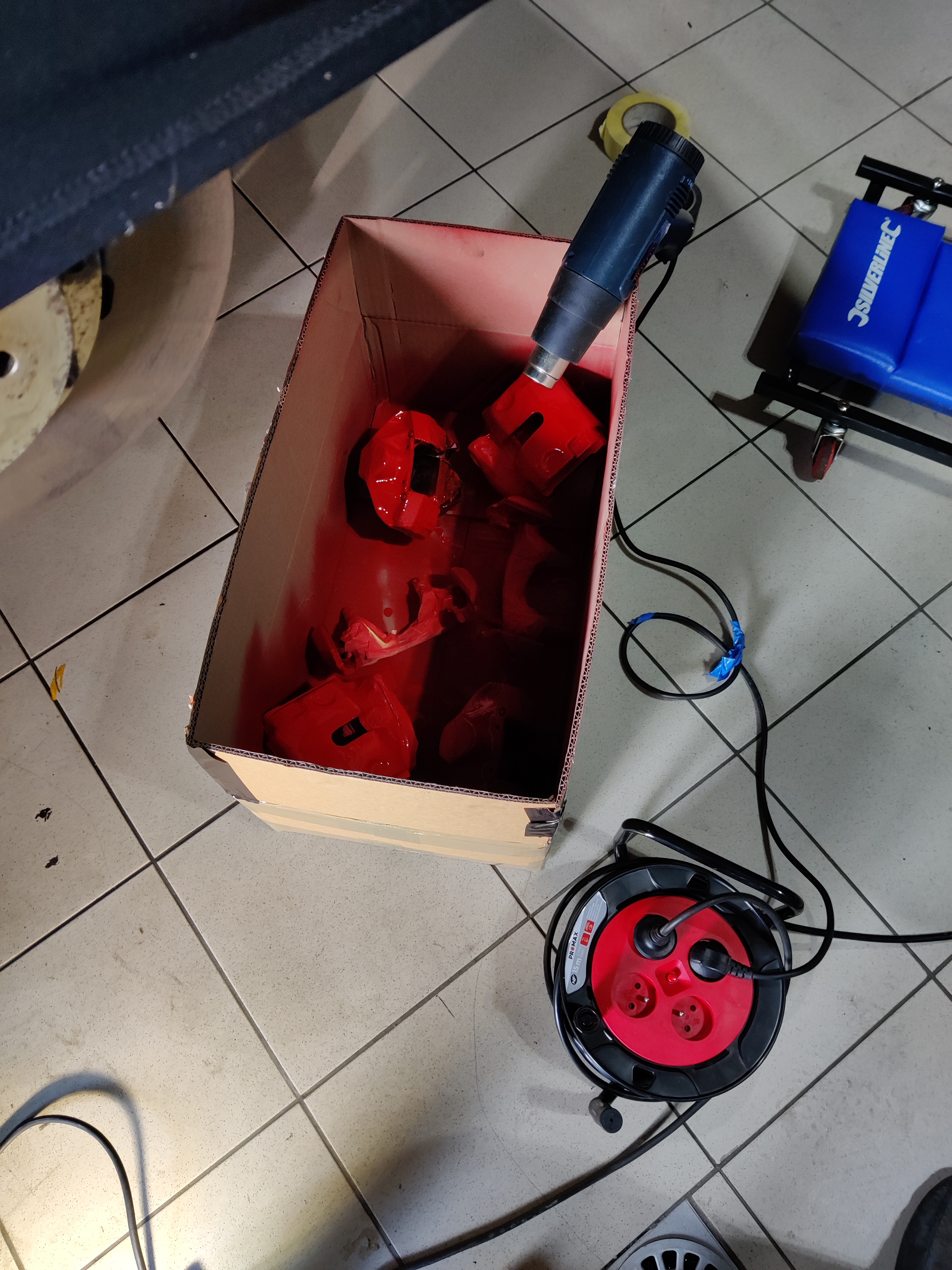

J''ai mis la première couche de peinture sur mes étriers, on verra ce que cela donne (ce sera toujours mieux qu'avant). Le pistolet chauffant est là pour donner une température un minimum correcte pour le séchage, il fait un peu frais dans le garage...

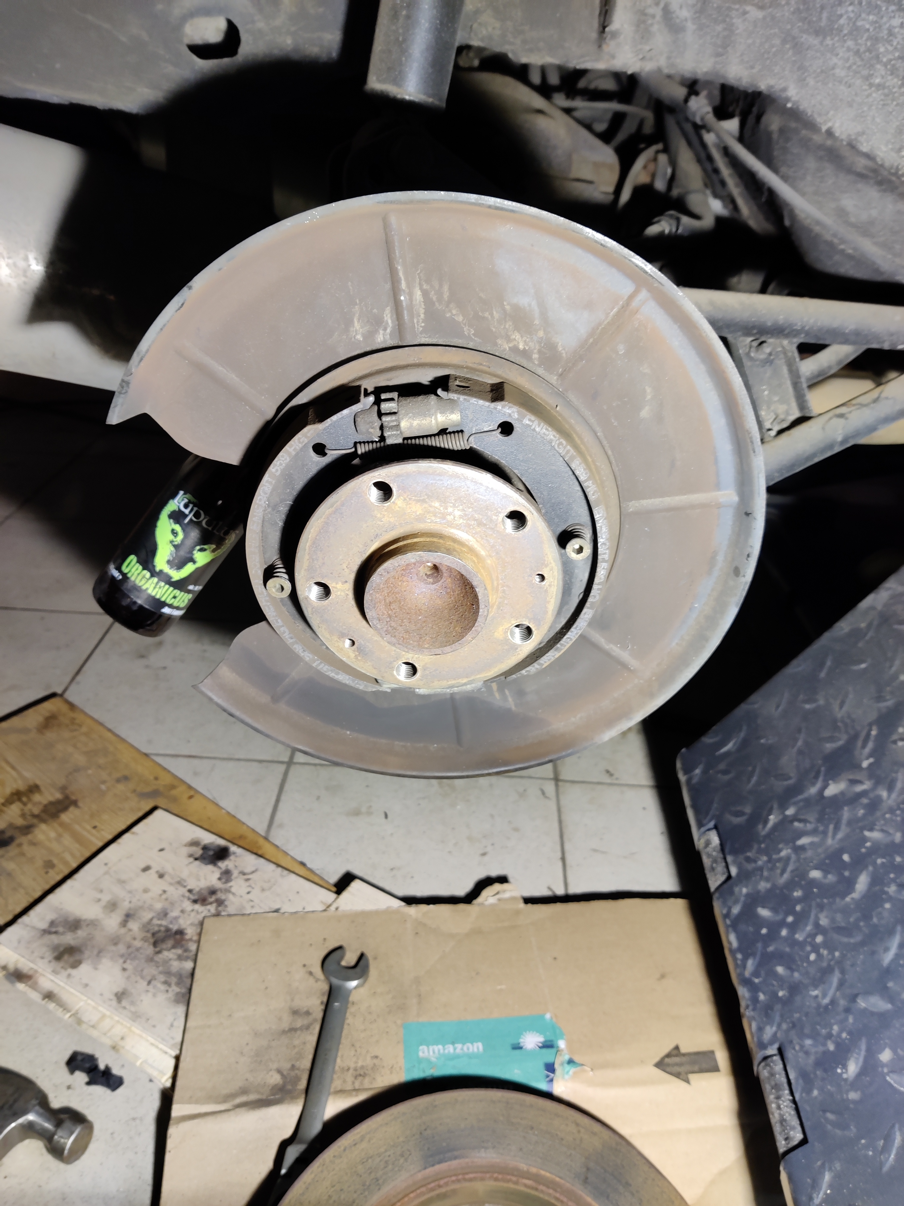

Ah oui, je vous parlais du frein à main, vu qu'il faut que je règle l'engin de toutes façons, autant refaire les choses bien, je vais donc remplacer les mâchoires aussi, au prix que ça coute (ce sont les même que pas mal de bmw : https://www.auto-doc.fr/metelli/9881687).

A priori, ils ont déjà été changés derrière aussi.
J'ai trouvé le manuel d'atelier complet pour la shamal (je n'ai que le moteur dans le mien), je verrai s'ils sont toujours dans les normes.
