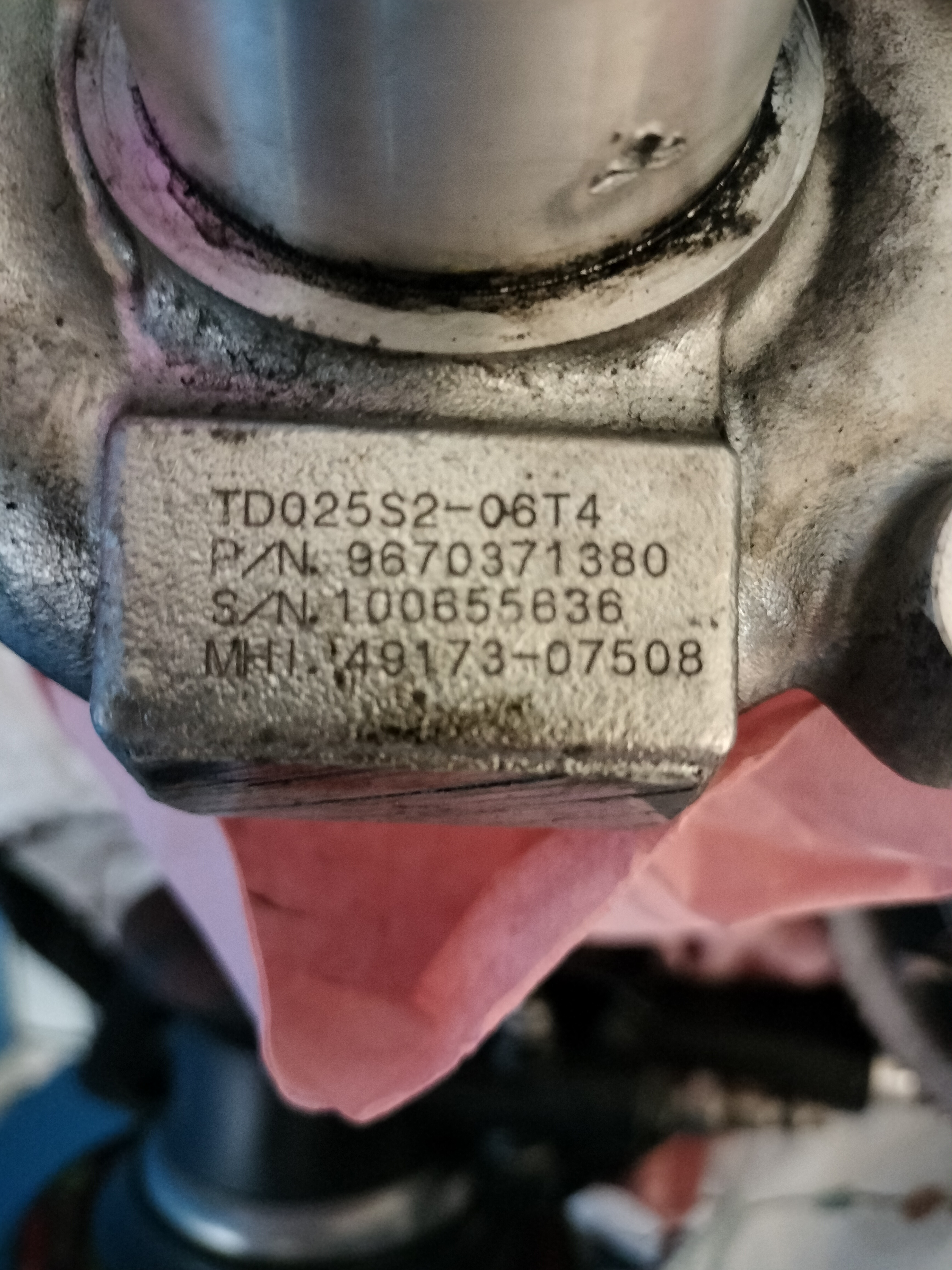

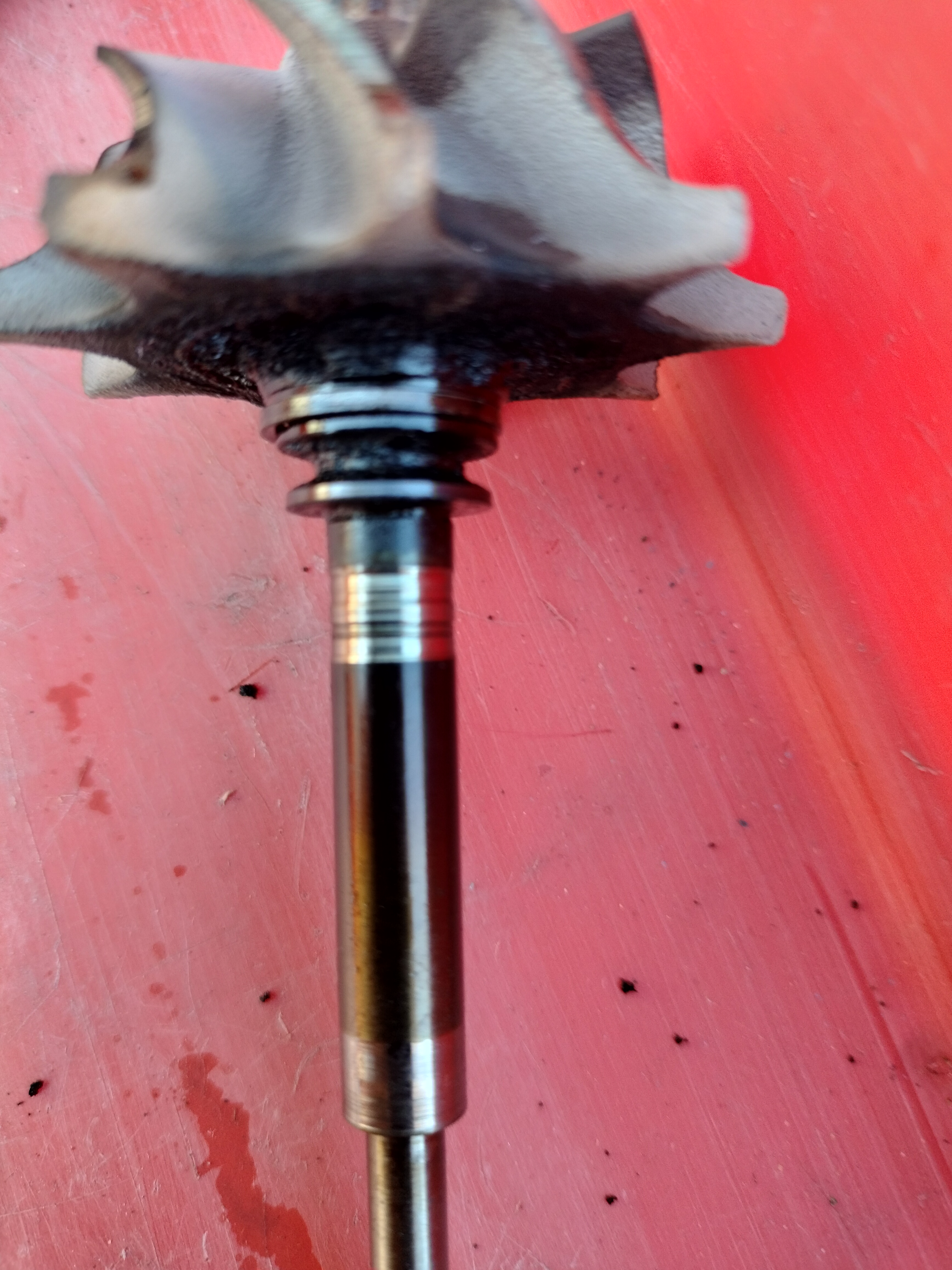

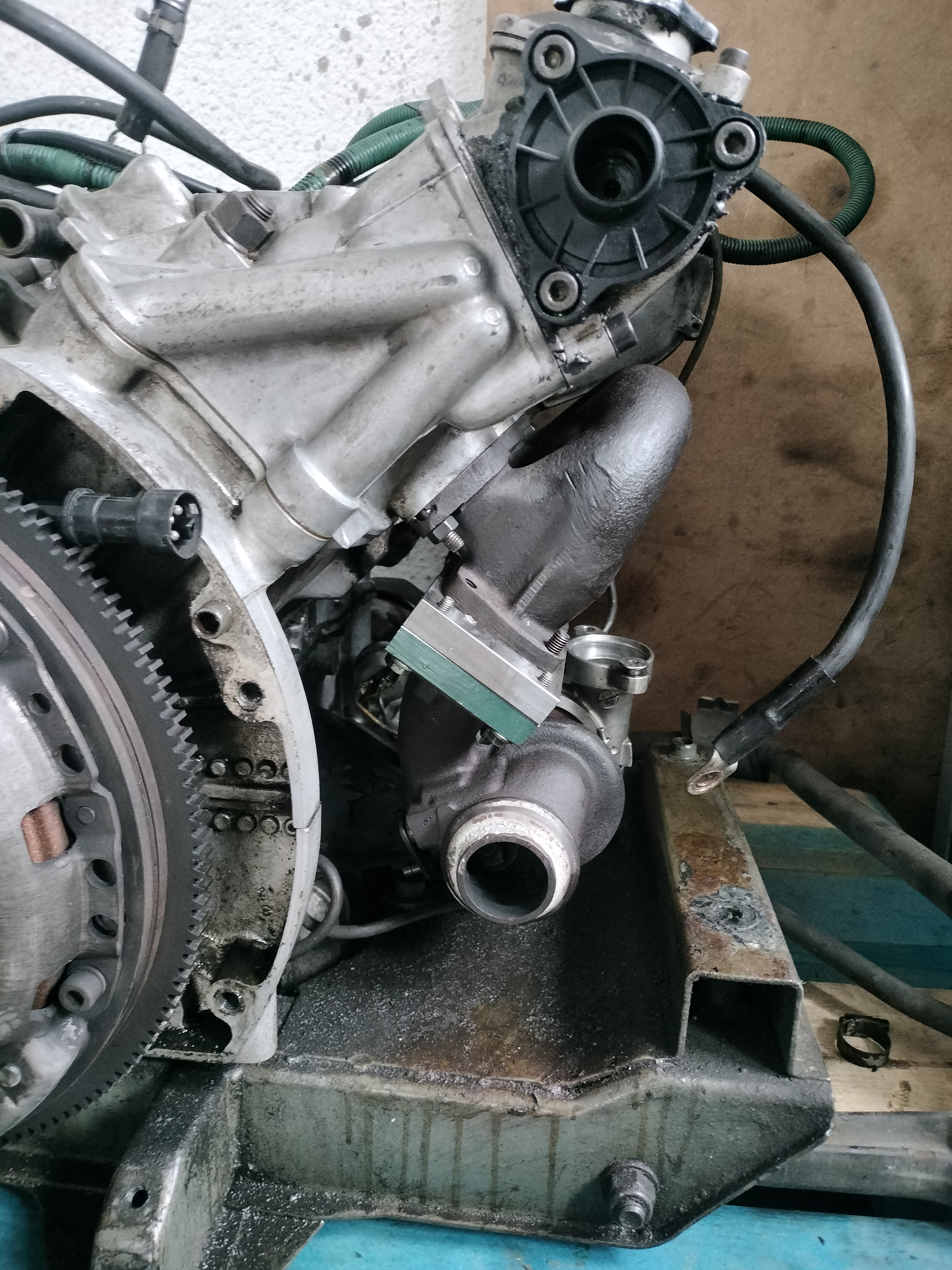

Donc un turbo de mort.... celui coté conducteur, ça fumait depuis quelque temps déjà... après démontage l'arbre de turbine est mort... j'en ai trouvé sur ternet et marqué également.... depuis le temps que ça me gratte... je me lance dans l'adaptation d'autre turbo.... je suis en train de voir quel serait le meilleur montage, entre disponibilté des pièces et A/R , taille etc... pas de truc hybride de tuning man... je vais faire un premier essais avec des TD025S2 Mitsubishi, petit et fiable, à voir si le comportement se rapprochera de celui d'orignine, je ne cherche pas à gagner de la puissance ou du couple (même si ça arrive cela m'ira bien :D )....
Les IHI RHB5 sont trop exotique, et de par le fait cher...
Voilà pour les derniers truc de ma poubelle!

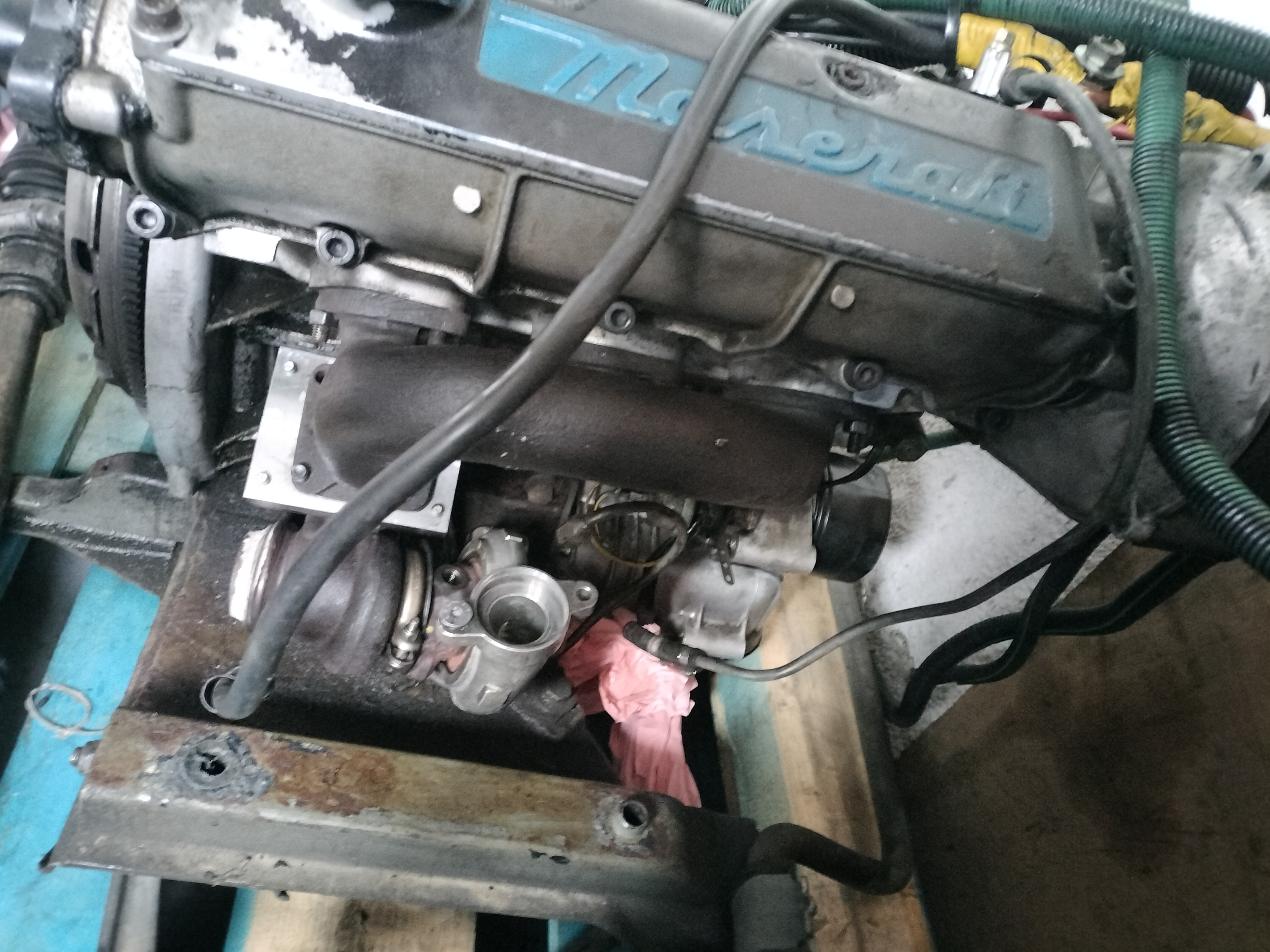

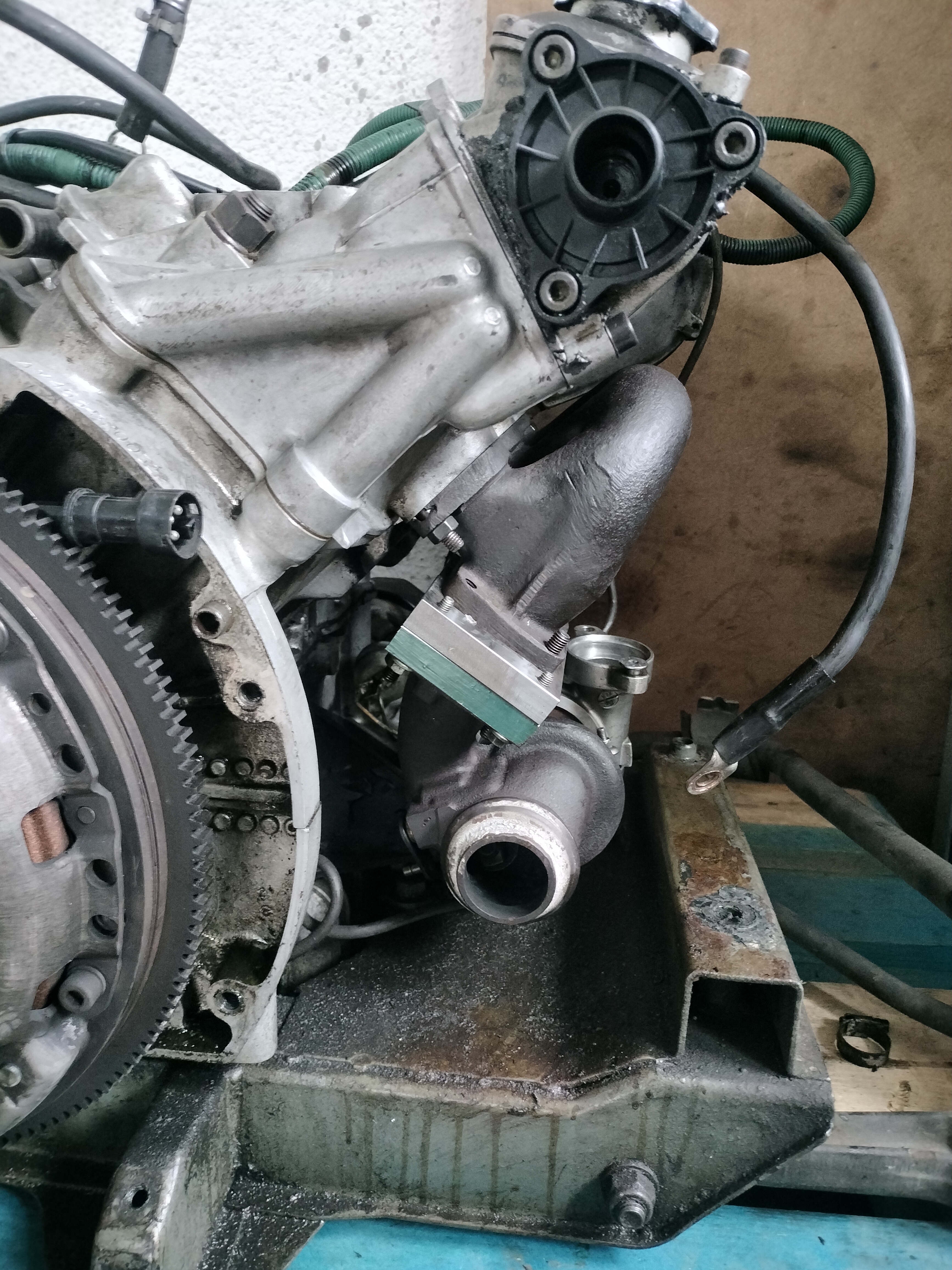

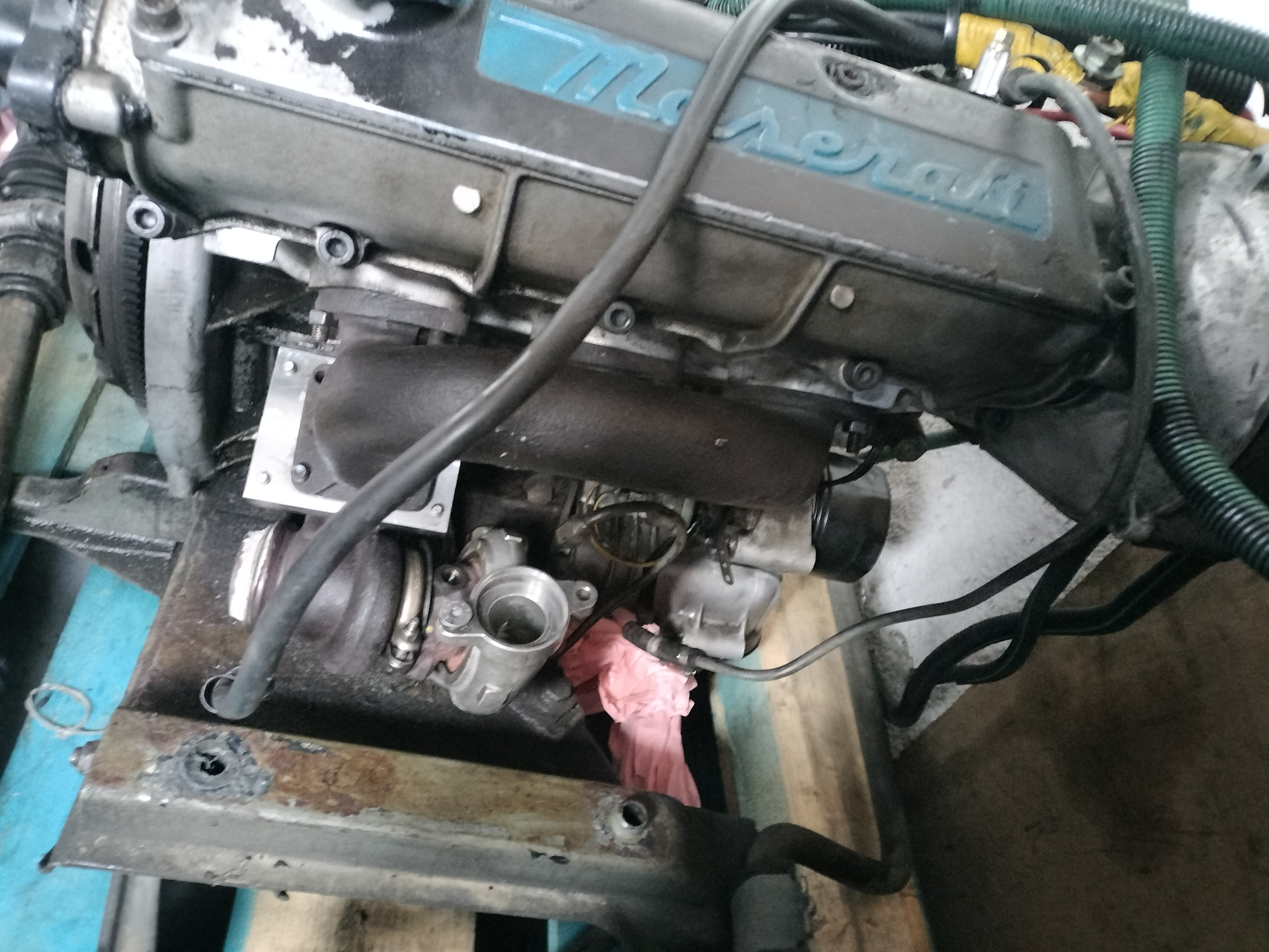

Et c'est fait! Après l'embrayage d'Opel Zafira, voici le turbo PSA 1.6l HDI ! Et oui greffe sans rejet pour l'instant!
Donc voila petit récap .... mon turbo coté conducteur étant décédé... et n'aiyant pas les moyens d'acheter un rhb5 à 900€ j'ai usé d'ingéniosité pour dans un premier temps "bricoler" une adaptation avant investissement...
La bricole à l'air de tenir pour le moment, une centaine de kilometres pour l'instant, donc l'étape suivante consistera à fabriquer de nouveaux collecteurs d'echappement pour pouvoir mettre 2 turbos identiques...
Donc j'ai récupéré ma chignole.... enfin... elle était arrétée depuis novembre....
Au ressenti c'est plus réactif encore à bas régime, et ça pousse peut etre un peu plus, mais ce n'est qu'un ressenti après 8 mois sans rouler....
J'essaie de mettre des photos... meme si je n'en ai pas fait beaucoup... comme d'hab...

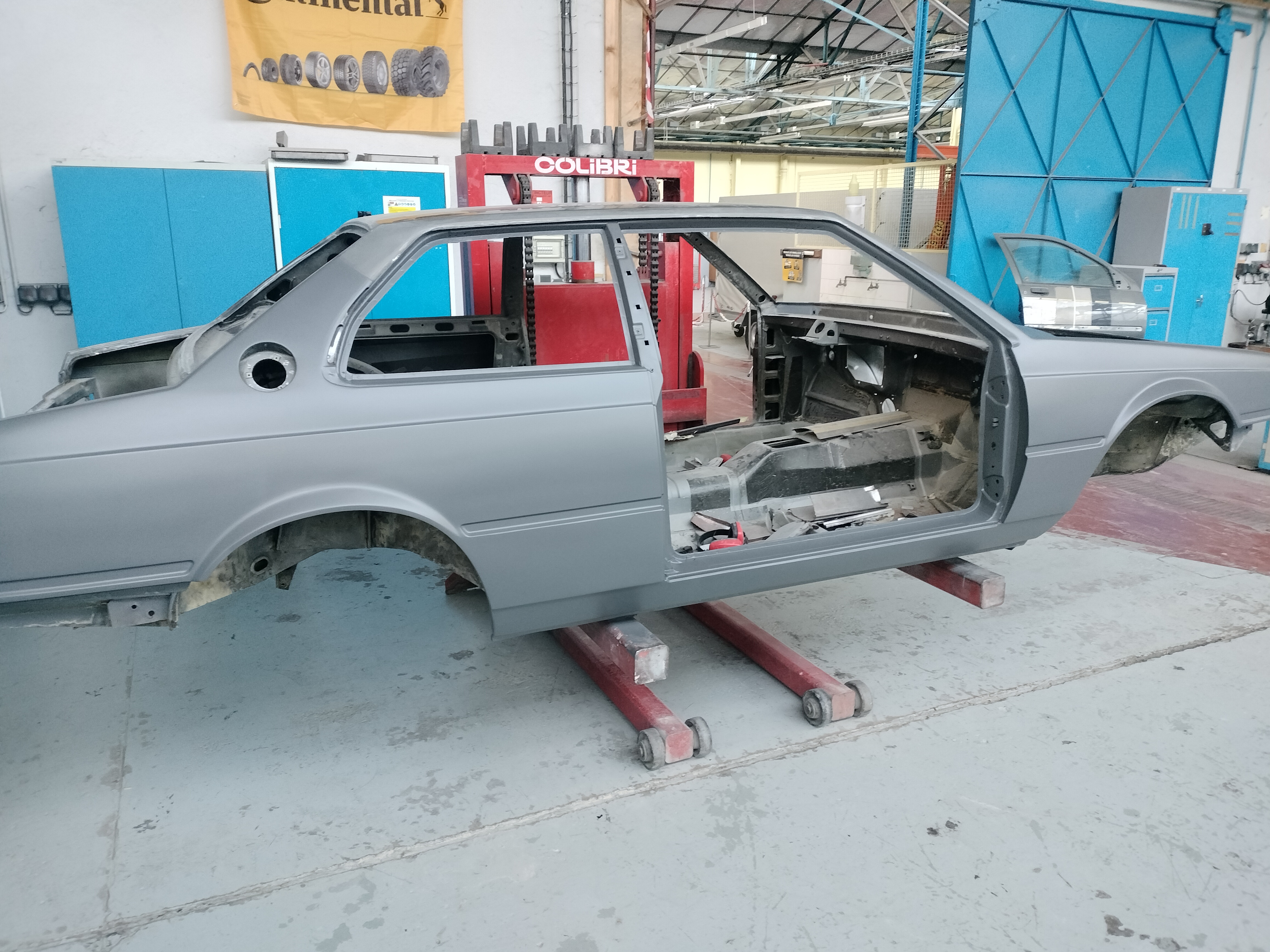

Re: Bonsoir
Message par damien78 »
Et le coté droit est fini !!!

Argh, tu ne répondais plus…
Cool, mais tu l as complètement déshabillée et tu refais tout?
C'est une deuxième caisse que j'ai récupéré, elle est en cour de restauration... bien moins abimée que ma caisse, mais la surprise était dans les bas de caisse... les 2 étaient à refaire, et bien sur les ailes avant, et l'entourage de parbrise... ça avance et finalement je ne suis pas pressé, autant qu'elle soit "parfaite"!!

Bon la SEM commence à merder.... je vais voir pour une nouvelle greffe.... une elctrovanne de regulation de pression de turbo VAG une N75, avec un schéma équivalent, 3 voies, un coté passant, reste à voir si le débit sera suffisent... les tubes son plus petits, et bien entendu la restriction sera mise en place!!
Mise en place cette semaine si tout ce passe bien.
En tout cas pour l'instant ça marche!

Messages : 10303
Re: Bonsoir
Ça en est où les turbos du coup?

Re: Bonsoir
Message par Phoenix_DeFrag »
c'est fonctionnel et ça semble tenir, il a un turbo d'origine refait avec un kit et un turbo de DV4 je crois, monté avec une embase maison.

Phoenix_DeFrag a écrit : mar. 2 déc. 2025 19:18 c'est fonctionnel et ça semble tenir, il a un turbo d'origine refait avec un kit et un turbo de DV4 je crois, monté avec une embase maison.
J'aurais pas mieux dit !
Messages : 1212
Re: Bonsoir
Turbo de DV6 plutôt , sacrés bonnes idées !👌
