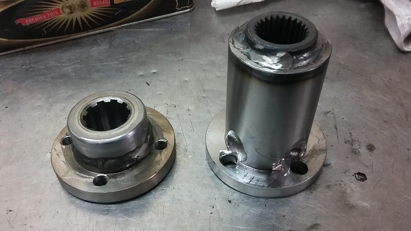

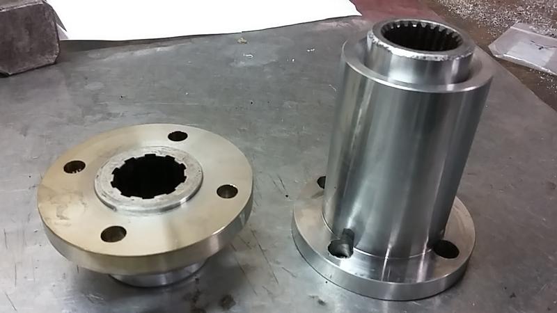

Voici le raccord du diff modifié. C'est un proto mais vu son cout je vais l'utiliser. La prochaine fois il sera un peu different, mieux pensé et les soudures seront faites au TIG par un atelier de soudure industriel, pas par un simple atelier de soudure.
Je vais le monter sur la 222E.
Je precise d'avance que je n'ai pas fait de calculs, de simulations ni tests destructifs. Je ne suis pas passe par un bureau d'etude ni contacte Maserati.
Il y a tres peu de place dans le nez en alu du diff, la ou se loge ce raccord, ca oblige a tout serrer dans 80mm de diametre, c'est tres peu en sachant que la tete d'une vis M10 a tete BTR c'est 16mm de diametre.
Pour rappelle le raccord d'origine est comme ca:
Et une fois assemblé il est comme ca:
On a récupéré les parties cannelées d'origine, les a usiné et fabriqué les autres pièces.
L'assemblage se fait d'abord par un montage a chaud (congelo - decapeur), pour centrer parfaitement les pieces.
Ensuite soudure (MIG, a 200 Ampere)
La grosse piece d'origine est en acier tres doux, l'autre est bien plus dure a usiner.
Et l'assemblage, apres usinage des logements, par des vis M10.
Il manque encore les entretoises sous les vis, par paire comme sur les cardans, elles seront en tole de 1.5mm
Joint spi standard PTFE deux fois moins cher, a la place du specifique. La c'est un double levre, juste parce qu'il est moins cher que celui a levre simple, la deuxieme levre ne sert a rien a cet endroit.

Quand ça ne casse pas, les calculs ne sont qu'une perte de tempsalpa a écrit :Je precise d'avance que je n'ai pas fait de calculs, de simulations ni tests destructifs. Je ne suis pas passe par un bureau d'etude ni contacte Maserati.
- Messages : 8348
Re: Ah non encore une biturbo ! (222E suisse)
Conception astucieuse.
Deux questions:
- ta soudure au MIG après insertion en force ne fragilise-t-elle pas le métal dessous? (il y aura des vibrations)
- les entretoises "en tôle" sous tes vis: n'y a-t-il pas un risque qu'elles s'écrasent et entraînent ovalisation, vibrations et éventuellement rupture au cours du temps? (je pense à la mésaventure sur mon dif d'Indy) sauf à choisir un acier assez dur de type 10.8...
Deux questions:
J'en sais rien.Froggie a écrit :Conception astucieuse.
Deux questions:

Intéressant ce montage ! impressionnant Alpa !

Super ta modification Alpa

Genial ! Et tu menes tous tes chantiers de front ! Merci pour ces explications.
Encore une ingénieuse modification, aussi malin que ton support de direction. Du beau boulot !
Tu as utilisé le raccord de la 222?

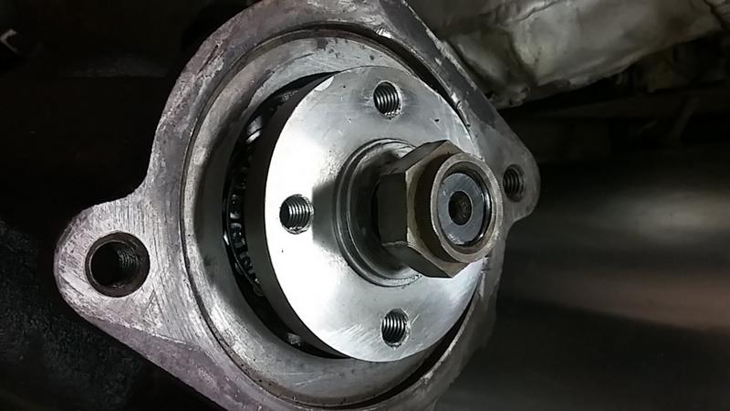

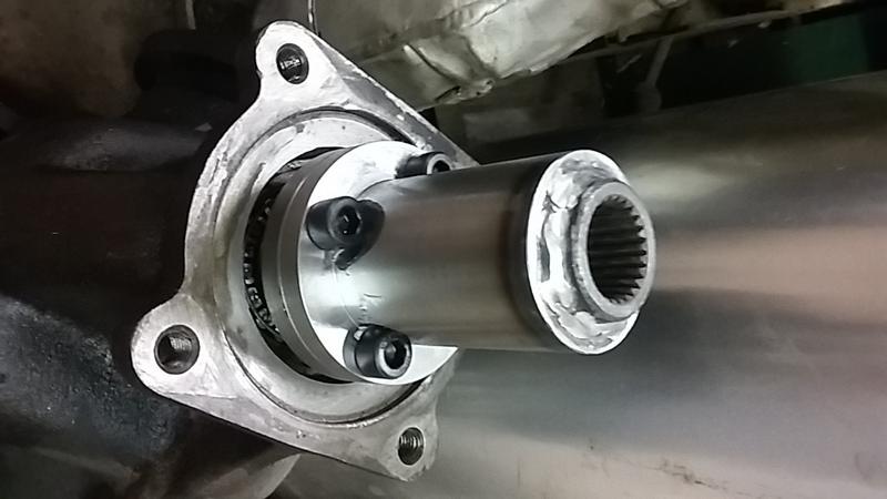

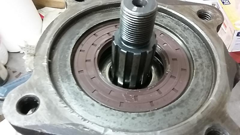

J'ai installe le raccord sur le diff de la 222E
Mais d'abord deux photos interessantes.
Sur celle-ci, ou je verifiais le reglage de l'arbre primaire sur la couronne du diff, on voit de mechantes traces du pignons du primaire sur le corps du diff. C'est ce qui arrive quand l'entretoise de reglage, donc je parle plus bas, s'use.
Ici on voit la rouille qui suit les microfissures du raccord que j'avais renforce avec cet espece de bague chassée a chaud.
Maitenant mon nouveau raccord.

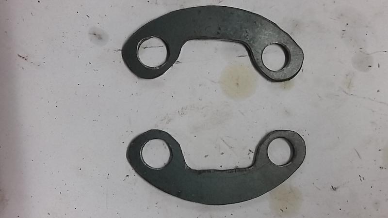

Rondelles de blocage des vis en acier de 2mm
Joint SPI standard PTFE 48x80x8

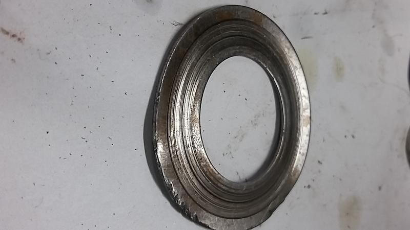

Je n'ai pas installe cette daube d'entretoise que Maserati avait mis sur le roulement d'attaque, je suis percuade que c'est la source de toutes les emmerdes de ce pont: elle s'use, ca prend du jeu et ca meurt.
Voici la rondelle que j'avais installe, son etat apres quelques milliers de km.
L'ecrous d'attaque serre de sorte que le couple de rotation du diff soit dans la spec (j'ai mis 50-55Nm). J'ai mis un peu de joint de carter sous la rondelle car l'huile arrive souvent a passer par la en remontant par les gorges des cannelures.
Et l'autre partie du raccord.

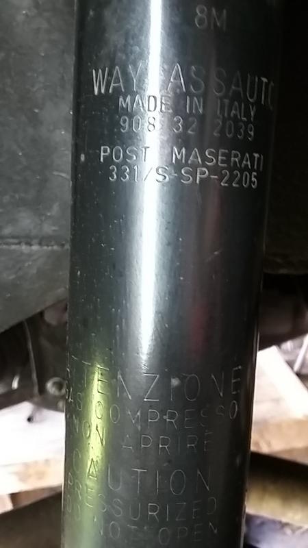

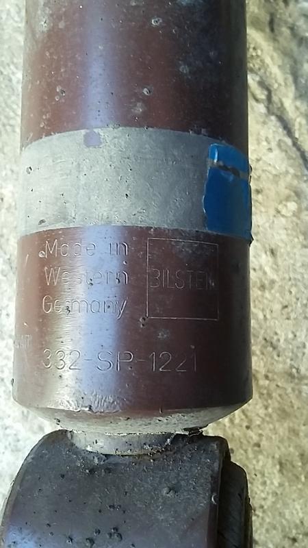

J'ai aussi change les amortos AR. Je trouvais la 222E un peu tape cul et j'ai decouvert cette marque que je ne connaissais pas: Way Assauto.
J'ai mis les anciens de ma 430 : Bilstein. C'est plus doux sur les bosses.

Pour le remontage de ton pont:
- les traces de pignon sont impressionnantes. Ca ne s'entendait pas? Et est-ce éventuellement dû à un mauvais ajustement des jeux/contraintes au remontage?
- si tes rondelles de blocage (façon boomerang) sont en acier doux, ce n'est pas un bon plan, elles vont se tasser (voir ce qui est arrivé au diff de mon Indy), il faut de l'acier bien dur
C'était une roue AV (en accélération)?
Pas bien compris...
