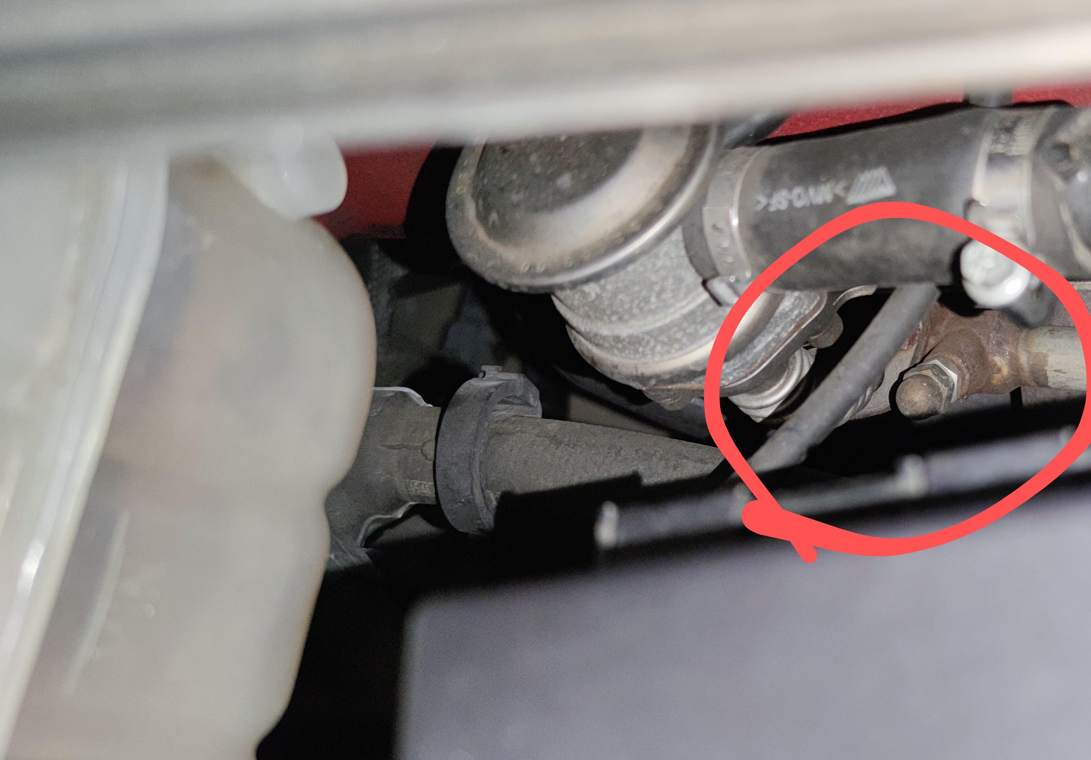

Petite question aux possesseurs de GranSport.
Sur le système d'air secondaire du banc de cylindres droit (à priori il n'y est pas sur le banc gauche), j'ai ce raccord, cerclé en rouge au bout de la flèche sur la photo d'où on sent sortir un peu d'air.
Est-ce comme cela sur vos autos, ou bien manque-t-il quelque chose sur la mienne ? A quoi cela sert il ?
Merci d'avance pour vos lumières.

J'ai un petit truc en plus.
Par contre, quand tu dis que sur le banc de cylindres gauche, il n'y est pas, tu veux dire que tu n'as pas de système d'air secondaire à gauche, ou que tu n'as pas le raccord ? De mon coté, c'est exactement pareil à gauche et à droite, sauf que le raccord est coté habitacle à gauche.

Merci pour le retour.
Il semble donc qu'il manque un bouchon sur mon auto.
J'ai bien le système d'air secondaire également sur le banc de cylindres gauche, mais je n'ai pas le raccord... ou bien j'ai mal regardé s'il est côté habitacle côté gauche :oops:

Maguy a écrit :Merci pour le retour.
J'ai le bouchon à gauche et à droite, et oui, les deux emplacements sont inversés

J'ai vérifié ce matin, et effectivement, mon auto a bien le raccord sur les 2 bancs de cylindres, mais inversés :
Il est côté calandre sur le banc droit et côté habitacle sur le banc gauche.
Le bouchon étant présent sur le raccord du banc gauche, j'en ai remis un sur celui du banc droit avec un écrou borgne.
A quoi servent donc ces raccords ?
Sur le banc gauche où manquait le bouchon, en approchant le doigt, on sent un petit flux d'air sortant de ce raccord. Si ce flux ne sort plus par là, où va-t-il aller ?

C'est probablement pour tester le bon fonctionnement du système.
Le système d'air secondaire ne devrait fonctionner que catalyseur froid, ajoute de l'air dans les gaz d'échappement (riche moteur froid) pour faire une seconde combustion et chauffer plus rapidement le catalyseur (qui ne fonctionne correctement qu'à température).
Le champignon empêche le système de fonctionner à l'envers (gaz échappement remontant vers le filtre à air).
Le filet d'air que tu sens, à mon avis, sont des gaz d'échappement (j'imagine que le raccord se trouve entre 3 et 5 sur le schéma, au niveau de la flèche?).

Merci pour ces explications Gemini.
J'ai roulé aujourd'hui avec mon GranSport ayant retrouvé son bouchon sur le banc droit, et rien à signaler. Pas de différence perceptible de fonctionnement.
Elle a passé son dernier contrôle technique avec succès, mais arrivant toujours à chaud, si le circuit d'air secondaire sur le banc droit était déficient, ça ne se voyait sans doute pas.
