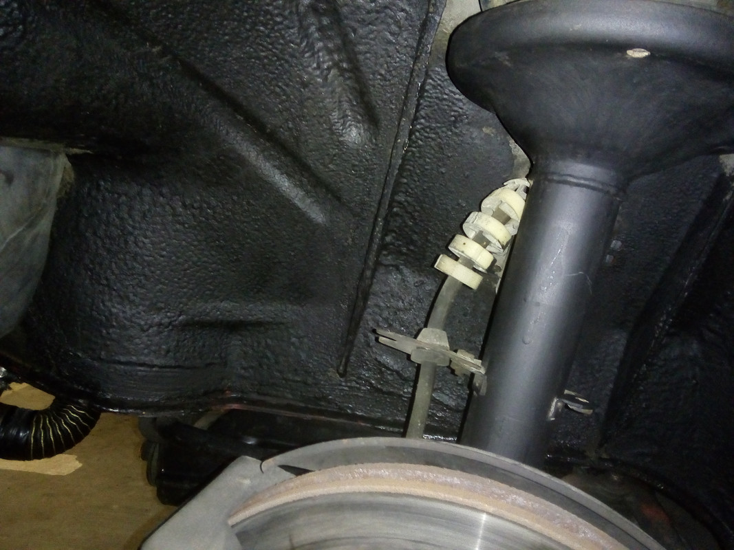

merci Franck , toujours sympa d'en apprendre sur son auto, en attendant le récepteur, petit rafraîchissement des passages de roues et dessous de caisse

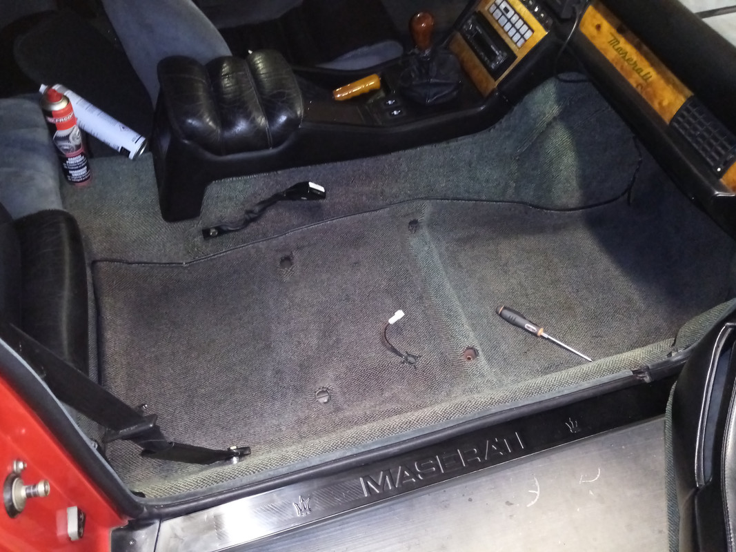

à tous,
Quelques nouvelles immobiles,
un peu de nettoyage
cela permet de ré-découvrir des petits détails sympa, le dossier des sièges avant sont électriques et fonctionnels
et d'autres surprises, électriques mais non d'origines, faisceau ar avec la moitié des fils dénudé. J'ai mis de l'isolant sur chacun des fils et refermer le tout
A bientôt portez vous bien
Frank
un peu de nettoyage
Frank
