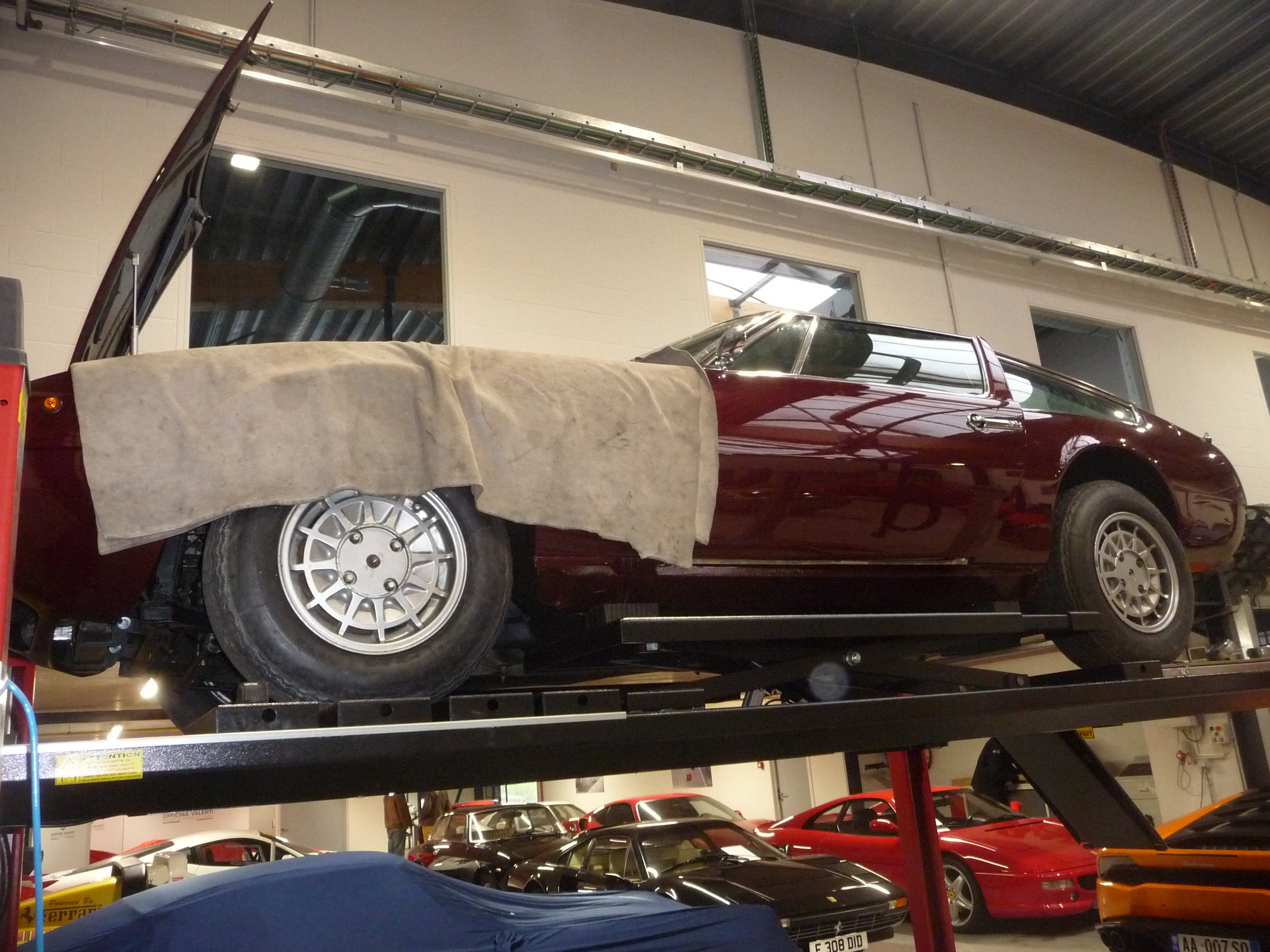

C'est effectivement en redescendant l'Indy du pont, alors qu'elle était soulevée sur des plots situés aux points de levage (on les voit bien ci-dessous), que le parebrise s'est fendu :?
Un coupé est pourtant plus rigide qu'un spyder, mais il est vrai que les petites déformations qui peuvent apparaître lorsqu'on soulève la caisse en certains points peuvent être suffisantes pour provoquer la fissuration alors que le parebrise s'installe dans les gorges...
