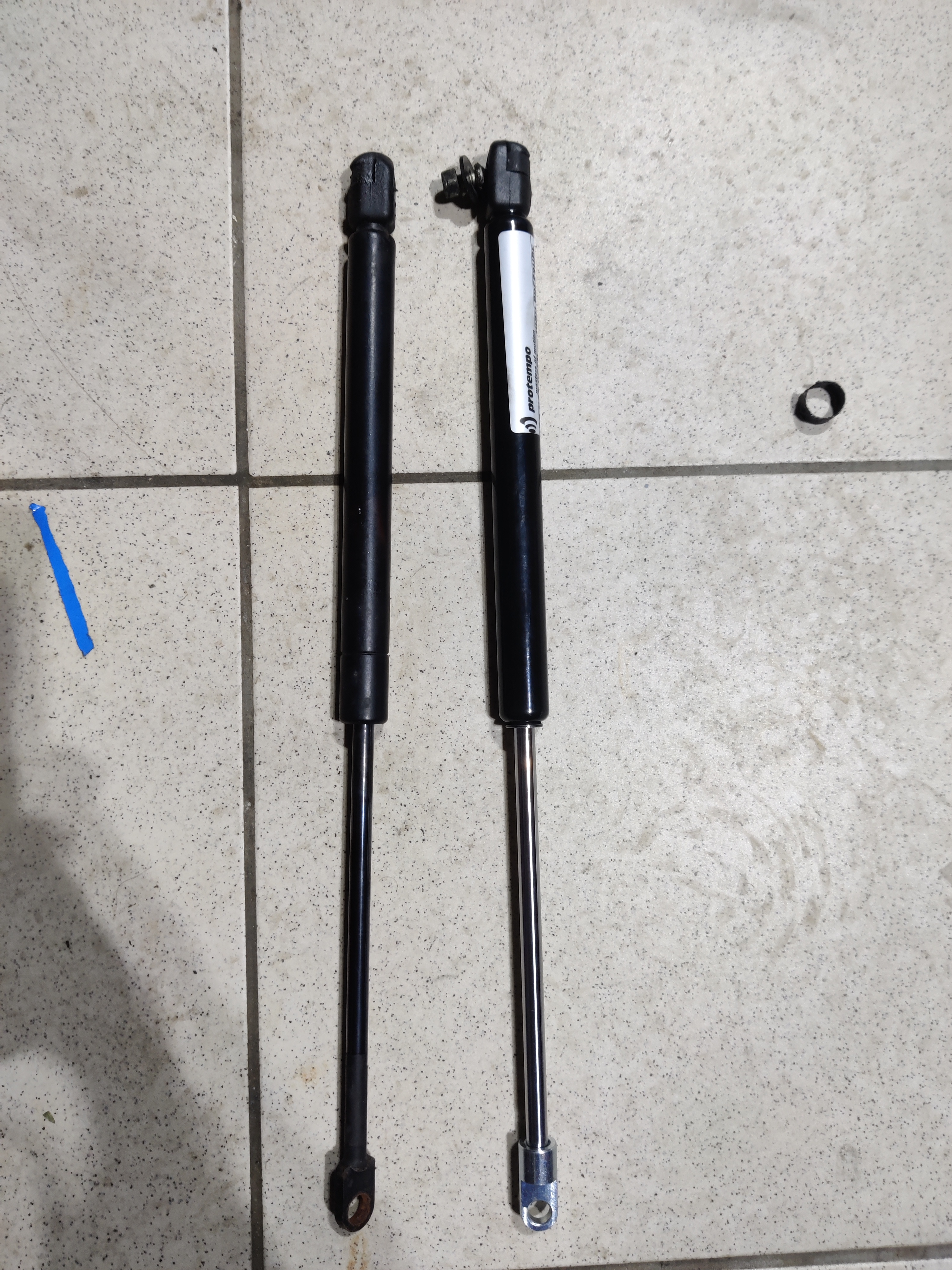

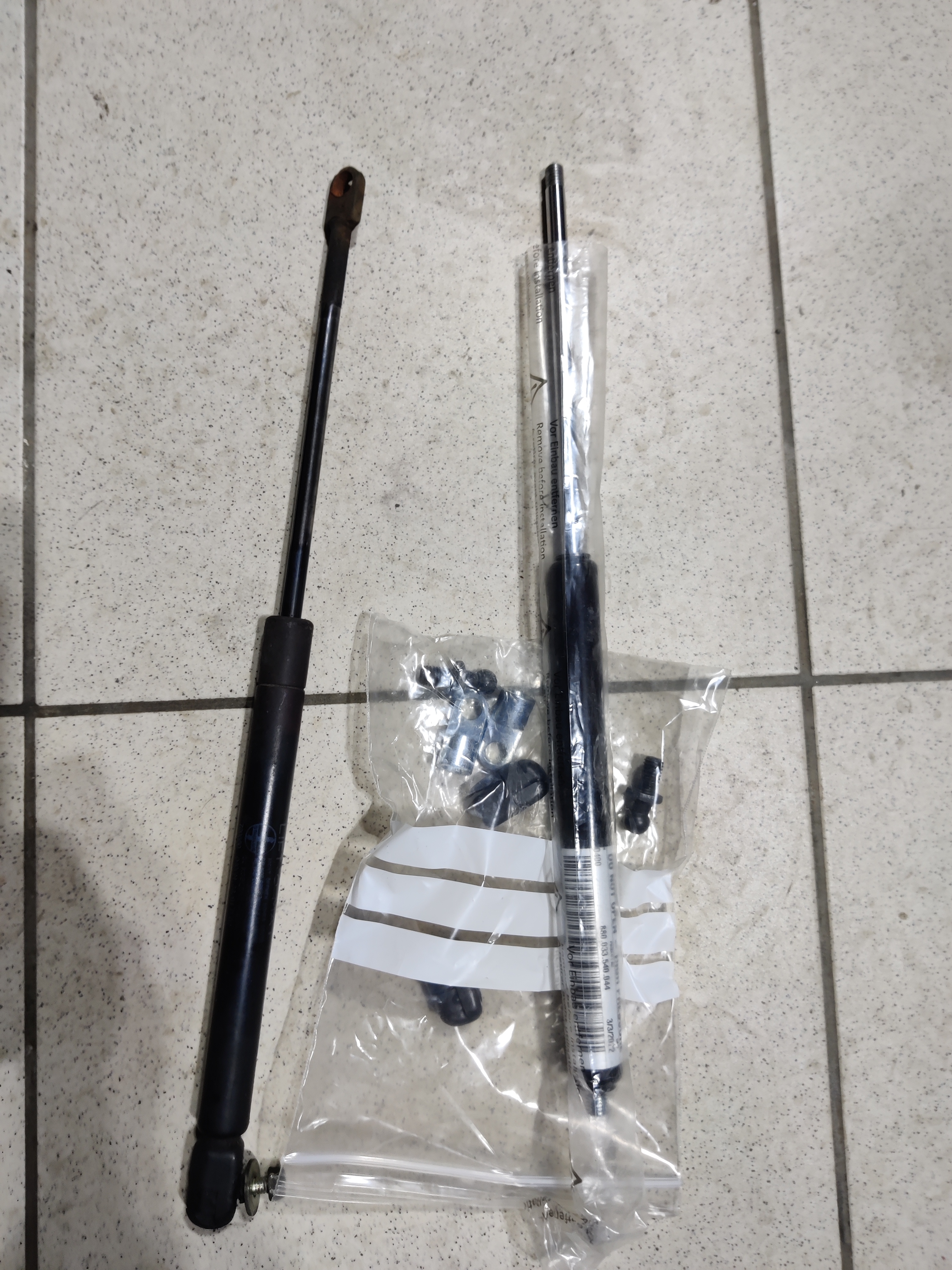

J'ai reçu mes vérins. En pièces détachées, mais ça prend deux secondes à monter.
Je peux partager ma source, je n'ai rien à redire, envoi super rapide. http://www.veringazenligne.fr
Sur ce configurateur, vous faites le vérin que vous voulez, ou presque. Chaque embout, la longueur, la force...
https://www.verinagazenligne.fr/configu ... rin-a-gaz/
Bref, 37 euro le vérin au final, très bon prix, et à mon avis, ce site peut servir pour pas mal de nos voitures, c'est certainement souvent moins cher que l'origine, et surtout, on évite les ports démesurés.
Une fois monté, c'est exactement le même que celui d'origine.
Jusque là, tout va bien. C'est après que ça se complique. :|

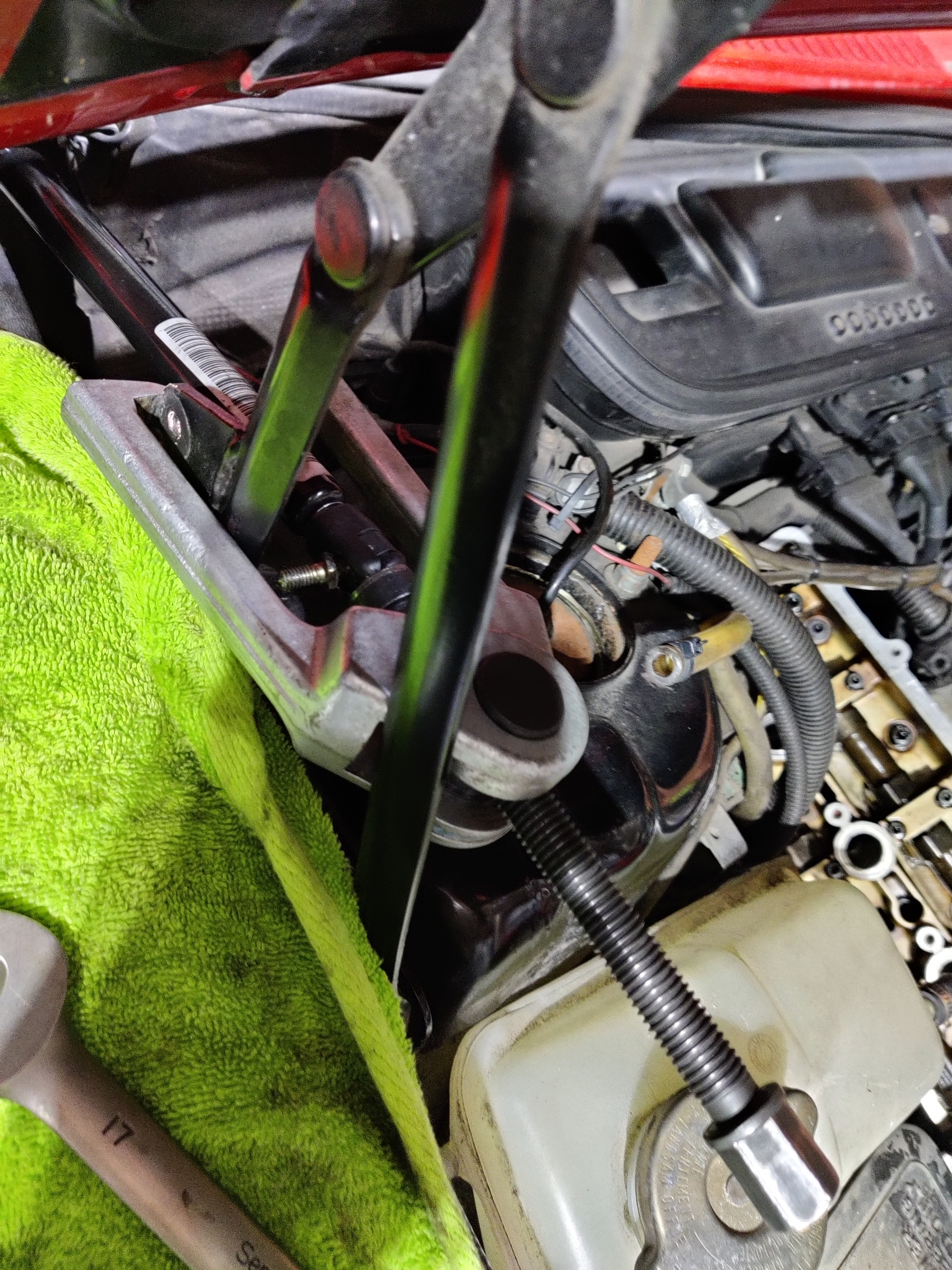

Bon déjà, le trou au niveau de l'embout sur le vérin original ne fait pas 8mm, mais plutôt 8,5, pas un soucis, il est très aisé d'élargir le trou avec une mêche métal ou autre, ça prend un minute. Non, le soucis n'est pas là.
C'est que 400Nm, ça fait 40kg. Et croyez moi, on exerce pas 40kg sur un vérin de 2cm de diamètre en appuyant fort dessus. :oops:
Et bien entendu, en position de repos, le vérin est déjà en partie compressé. Ce qui veut dire que pour le remettre en place, il faut absolument le compresser de près d'un tiers.
A mon avis, ça se fait le capot enlevé, Il est impossible d'ouvrir le capot assez fort pour aligner le bout du vérin avec son attache (le spoiler vient en butée sur les ailes).
A moins qu'il "suffise" d'enlever le spoiler à la base du capot, ce qui donnerait le jeu nécessaire (à explorer).

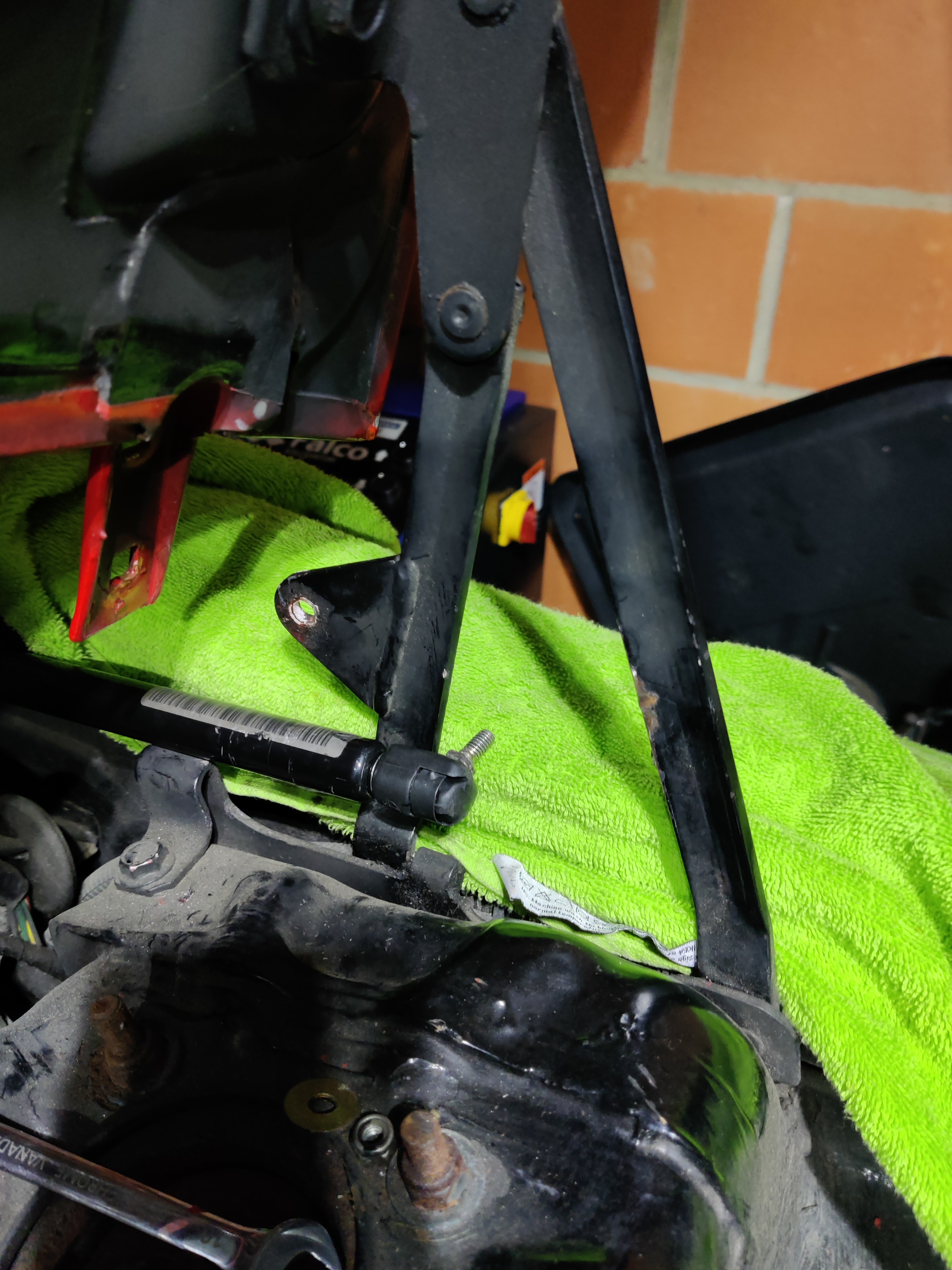

Bref, coté passager, j'ai réussi à le mettre en utilisant un outil pas du tout adapté, en équilibre plus que précaire sur un mm (et ça fait peur, même avec les lunettes de protection et les gants, si le vérin glisse, il est capable d'envoyer valser l'outil ou tout autre chose et faire quelques dégâts, à moi ou à la voiture).
Côté conducteur, pas de bol, la même technique ne marche pas, l'outil ripe. :evil:
Je vais dormir dessus, et voir quelle alternative pourrait fonctionner.

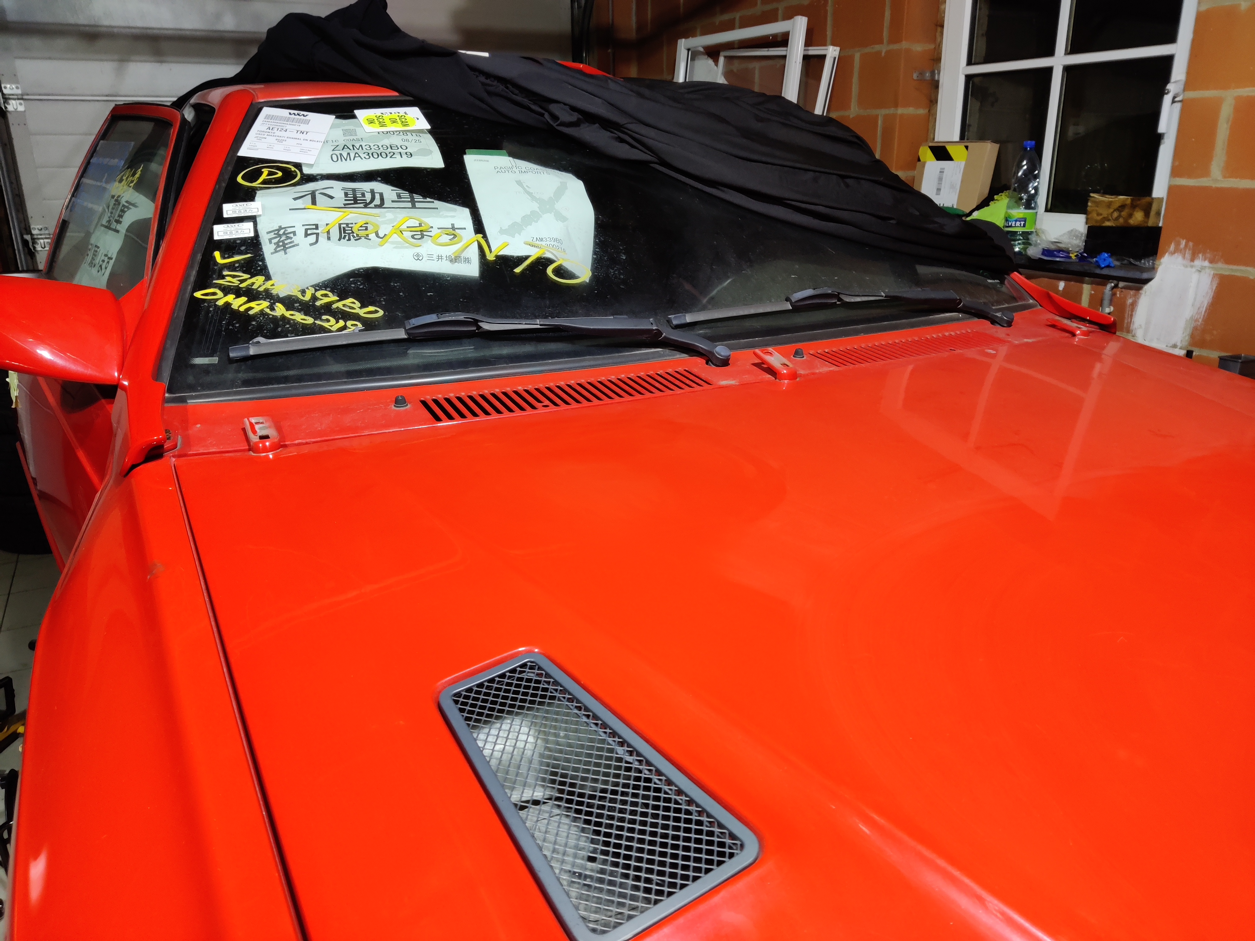

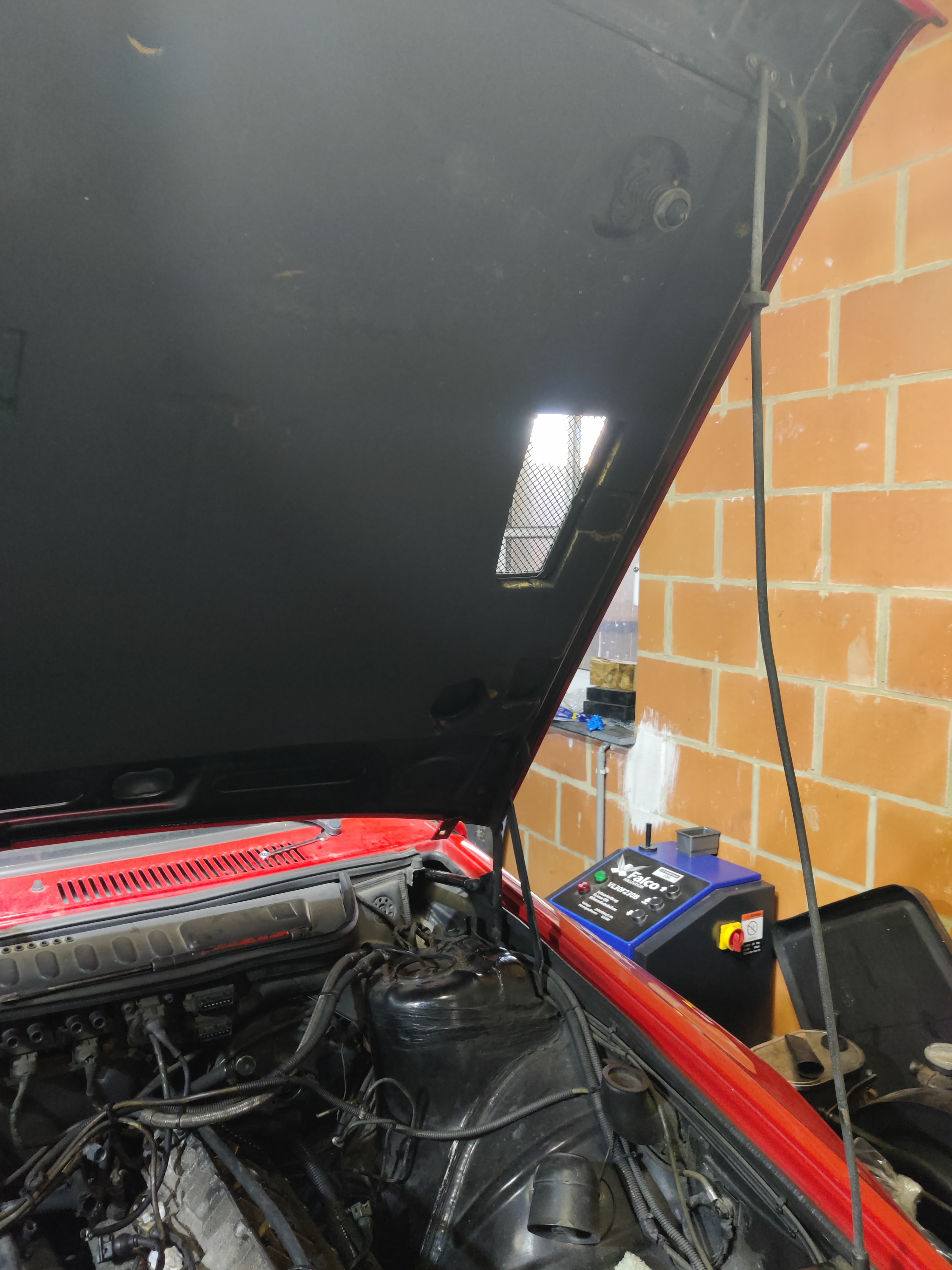

Bon, pour ceux qui se demandent et que ça empêcherait de dormir, le spoiler ne tient qu'avec 6 vis cruciformes.
Et en effet, on peut ouvrir bien plus le capot avec le spoiler retiré.
Mais non, on ne peut toujours pas l'ouvrir assez pour clipser facilement, il manque encore quelques cm. :(
Pour la peine, rare vue d'une shamal sans son spoiler (non mais un jour elle sera propre :oops: ).
Si vous avez une idée pendant la nuit... :?
Messages : 8678
Re: Le chant de cygne des années 80

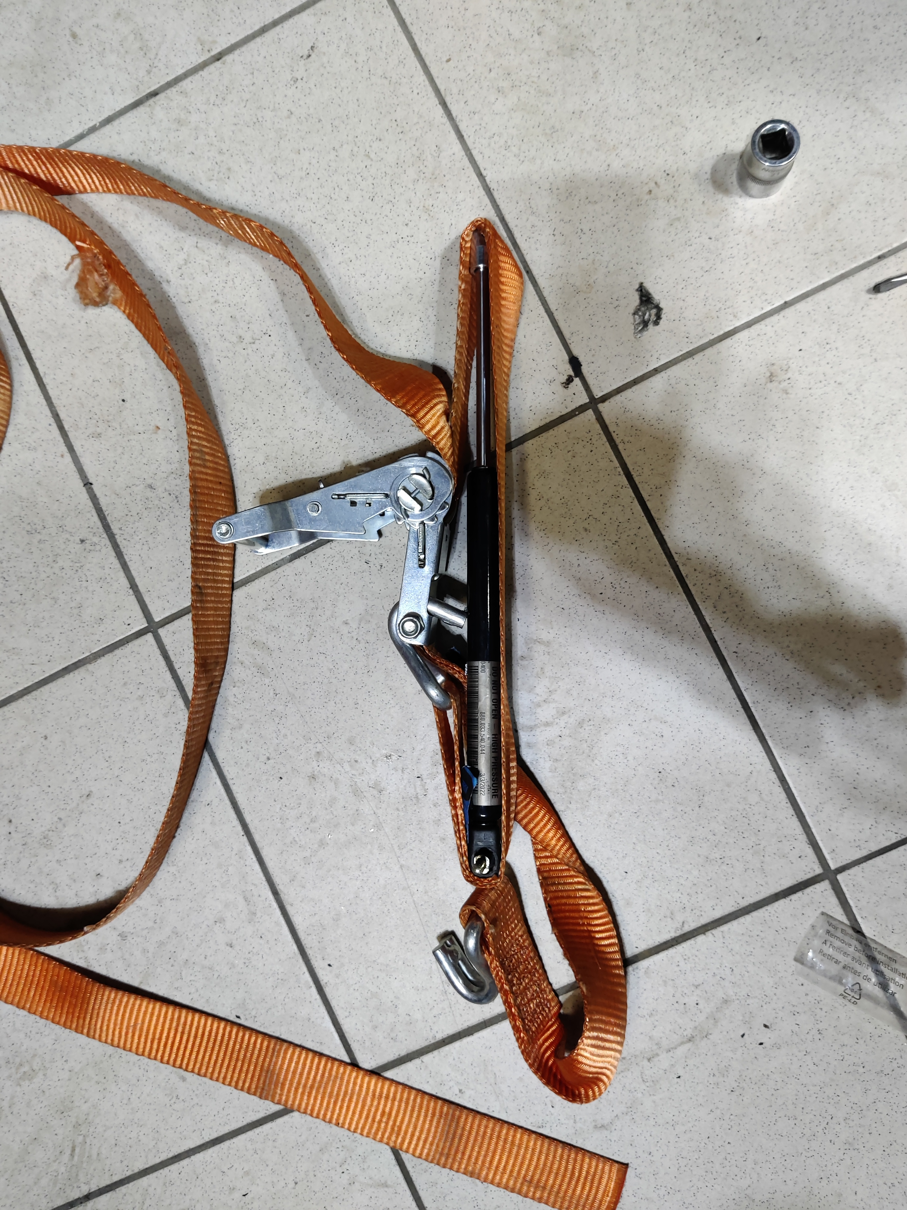

Demain, faute de meilleure idée, j'essaie avec une sangle d'arrimage, précompression de quelques cm et ça devrait le faire, mais je crains qu'elle vienne compliquer l'attache des extrémités.
On verra.

La spec c'était 400 N par vérin? :shock: Ca me semble énorme par rapport au poids du capot (et au petit bitard du vérin), même avec le bras de levier réduit comme on l'imagine d'après les images.
Mais je dois avouer que quand Valenti m'a changé mes vérins de capot sur l'Indy, j'ai été surpris par la force énorme qu'il faut maintenant pour arriver à refermer le capot :? Trop, à mon avis...
On ne voit pas non plus très bien comment tu as fait ton montage bricolé pour réussir à mettre le côté passager: apparemment un extracteur qui s'appuie sur l'armature, c'est sans doute la meilleure solution. Ou alors quatre bras :)
Pourquoi le même montage ripe côté conducteur?

Est ce que tes vérins ne sont pas trop longs ? Et même les anciens.
Il ne me semple pas avoir déjà forcé sur un vérin pour l’installer.
Messages : 10243
Je me disais pareil: pas besoin d’une si grande force pour un capot. Si les vérins avaient déjà été changés, ils l’ont peut être
étés par des mal adaptés. Et après si on copie simplement...

Les vérins étaient ceux d'origine. Le numéro de référence est bien celui qui était attendu.
Ici, les seuls en vente actuellement (soit-disant new, je n'y crois pas une seconde), sur la seconde photo, on voit bien le 400N (enfin bien, on se comprend).
https://www.ebay.com/itm/174814423321
Donc aucun doute sur la force des vérins d'origine.
Pour ce qui est de celle-ci qui vous semble considérable, c'est parce que vous n'avez jamais soulevé un capot de shamal.
Ca pèse littéralement un âne mort :shock:
Sans les vérins, c'est très surprenant à ouvrir tellement c'est lourd.
Ceux de la 3200 font 300N, ceux de la granturismo 350N, et ceux des biturbo 400N aussi.
Donc non, rien d'anormal, juste une. étrangeté dans leur installation.

Petite idée: compression avec la presse et une sangle (comme on avait fait pour les ressorts de la jaune)
Ce sera sûrement moins dangereux 8-)

Qu'à cela ne tienne, comme vous le voyez sur la photo ci-dessus, le second vérin est en place. :D
J'ai utilisé la manière forte. :mrgreen:
Cooldent
Messages : 1076
Message par Cooldent »
Ah, la belle sangle :lol:
