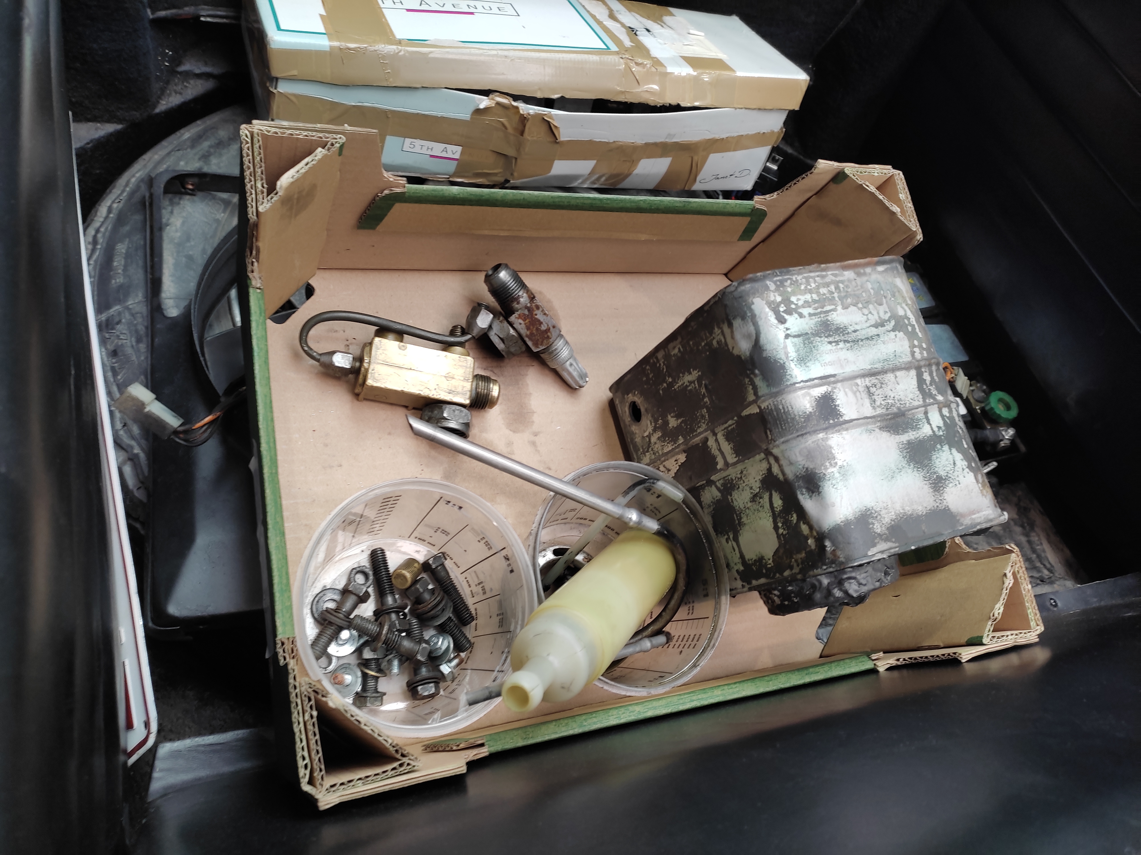

Diagnostic effectué par Valenti.
D'abord concernant la fuite de LHM, confirmée:
Le vase a été complètement démonté, sablé et retesté:
Il apparaît que la réparation d'étamage du fond du réservoir (fausse bonne idée) n'a pas tenu.
L'étamage n'étant pas une vraie soudure mais une sorte de "collage" de métaux, il ne peut pas assurer une étanchéité parfaite sauf à refaire complètement le fond en étain (et encore...) et le LHM parvient à s'infiltrer par capillarité dans les zones corrodées/réparées et à fuir.
Comme il est impossible de trouver une pièce OEM refabriquée, il a donc été décidé de changer le vase et d'approvisionner un vase en aluminium ayant des piquages permettant d'adapter plongeur et tubes pour une fonctionnalité similaire.
Je conserverai l'ancien vase comme "archive".

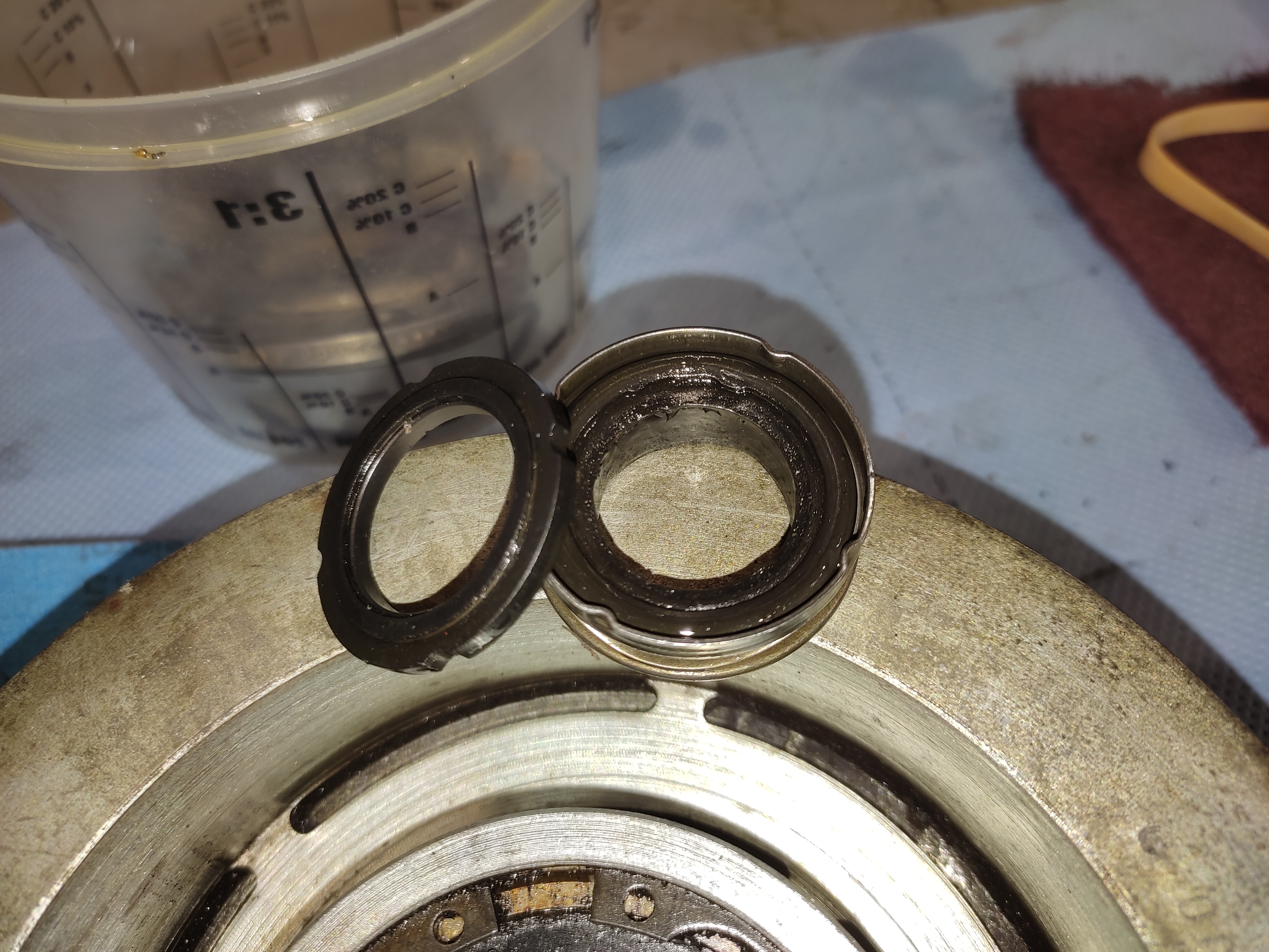

Le compresseur a été entièrement démonté:
Un examen minutieux de toutes les pièces permet de trouver le coupable, un joint/bague dans l'axe du compresseur, bien abîmé:
Il apparaît qu'un joint lambda a été monté par erreur en lieu et place du joint approprié.
Ce joint n'a pas tenu au contact de l'huile du compresseur et s'est progressivement détérioré.
La pièce correcte va maintenant être approvisionnée.

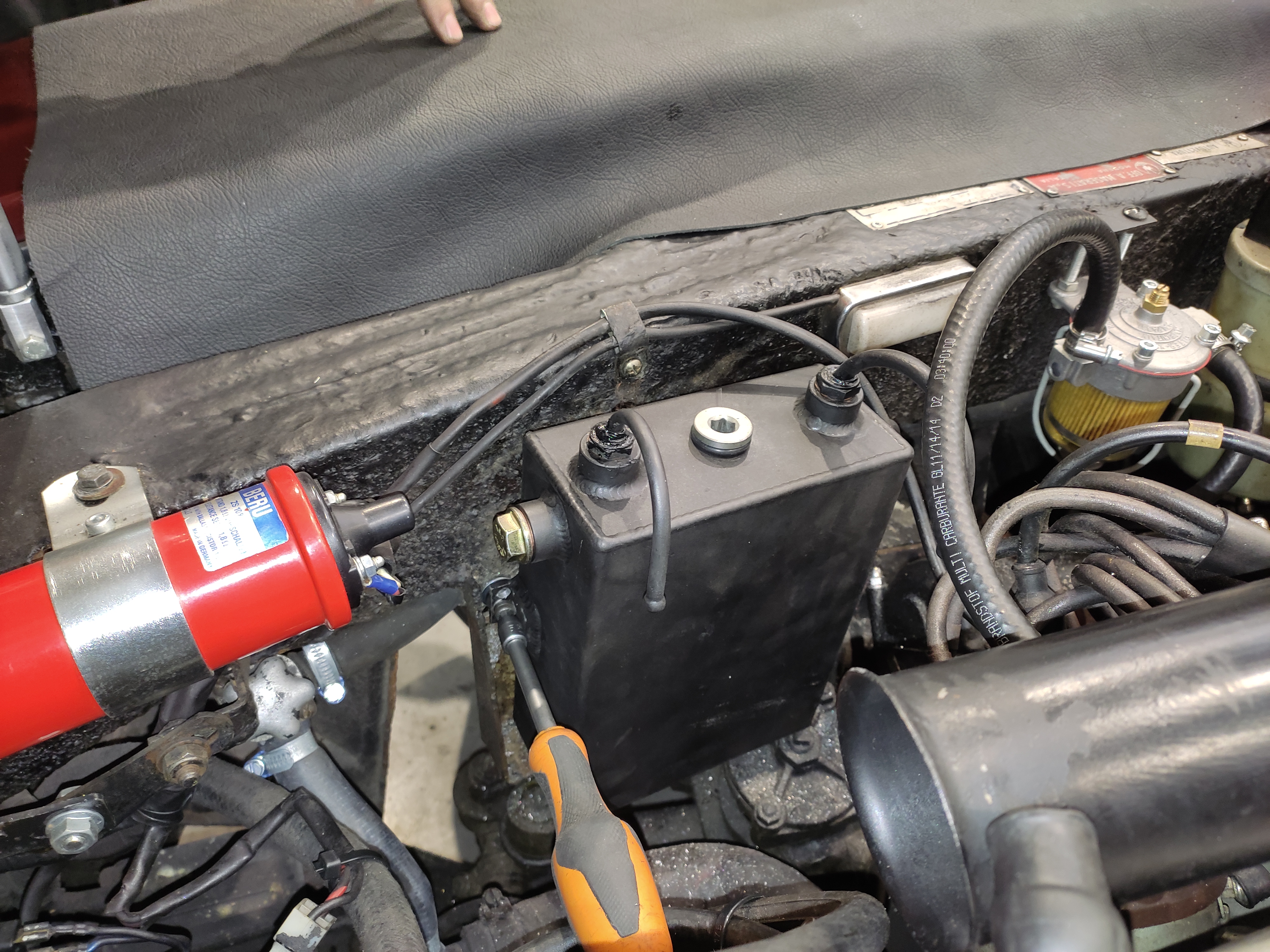

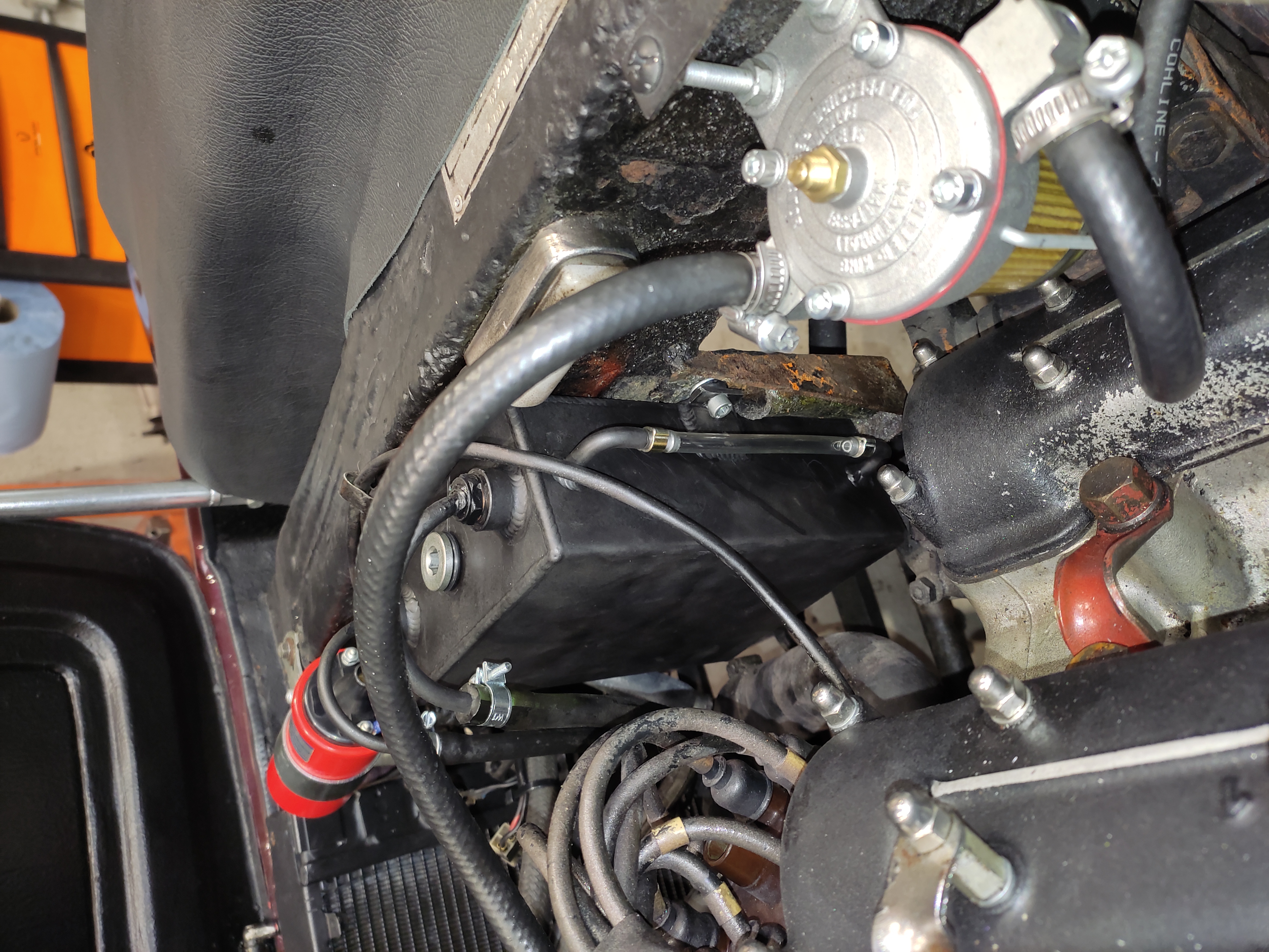

On commence par l'adaptation et l'installation du nouveau réservoir pour le LHM.
Le bocal en aluminium a été peint en noir, il s'intègre ainsi bcp mieux avec les autres composants dans la baie moteur.
Il comporte un certain nombre de piquages qui vont être utilisés pour les entrées/sorties du fluide, mais il a fallu créer un orifice avec filetage pour placer le plongeur (en haut au centre du bocal):
Il y a d'emblée deux piquages sur le côté avec un tube transparent pour mesurer le niveau de liquide, comme sur le vase original:
Il faut encore finaliserl'installation puis remplir et tester.

Sympa, C'est le filtre à LHM à côté ?
Re: Restauration Indy 4900
Publié : lun. 12 déc. 2022 17:24
par Froggie

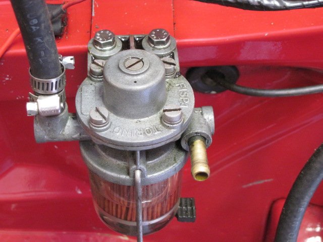

Haha.
Le réservoir cylindrique transparent avec une sorte de filtre dedans (une membrane), c'est le régulateur de pression d'essence.
Je crois que celui-ci (un Malpassi) n'est pas celui d'origine (un Fispa) qui aurait donc été remplacé par le passé.
Mais les deux sont de la bonne came.
Le mien:
Le Fispa:

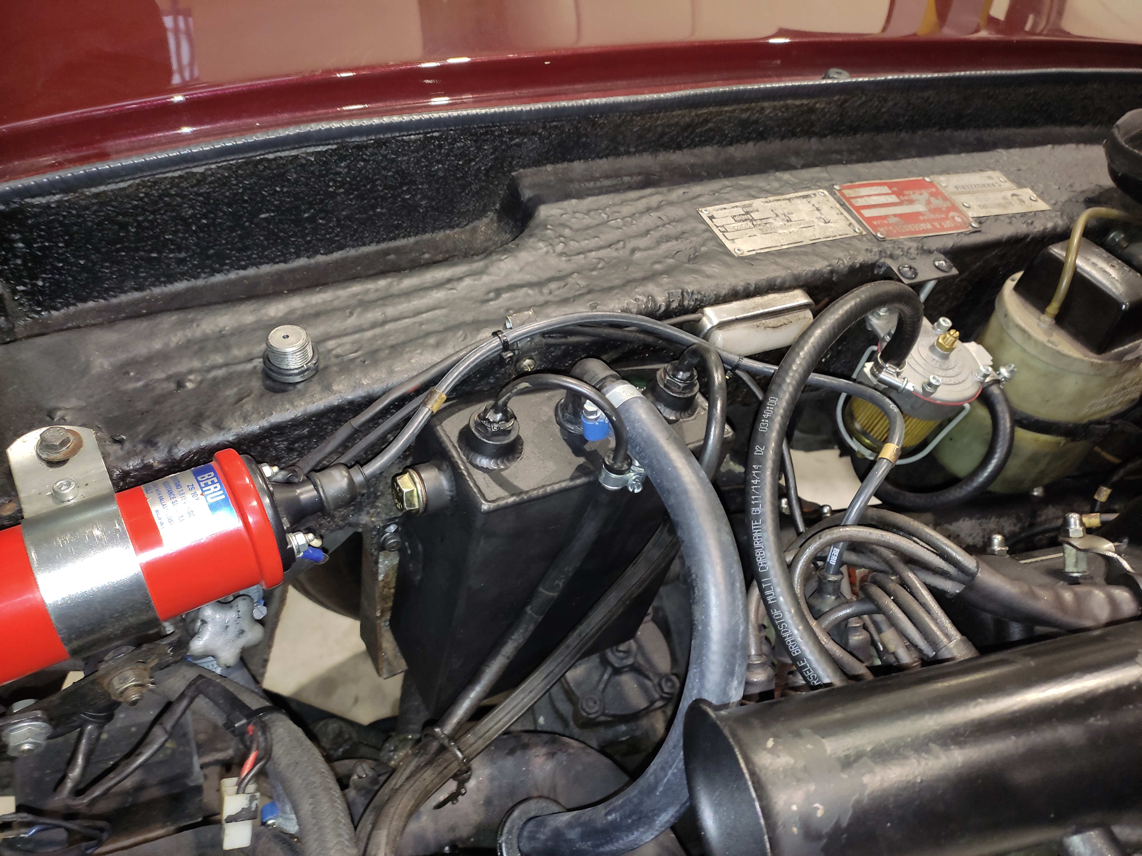

Le circuit LHM a été remonté, avec son nouveau réservoir:
Tour de piste de l'Indy par Valenti, apparemment pas de pb.

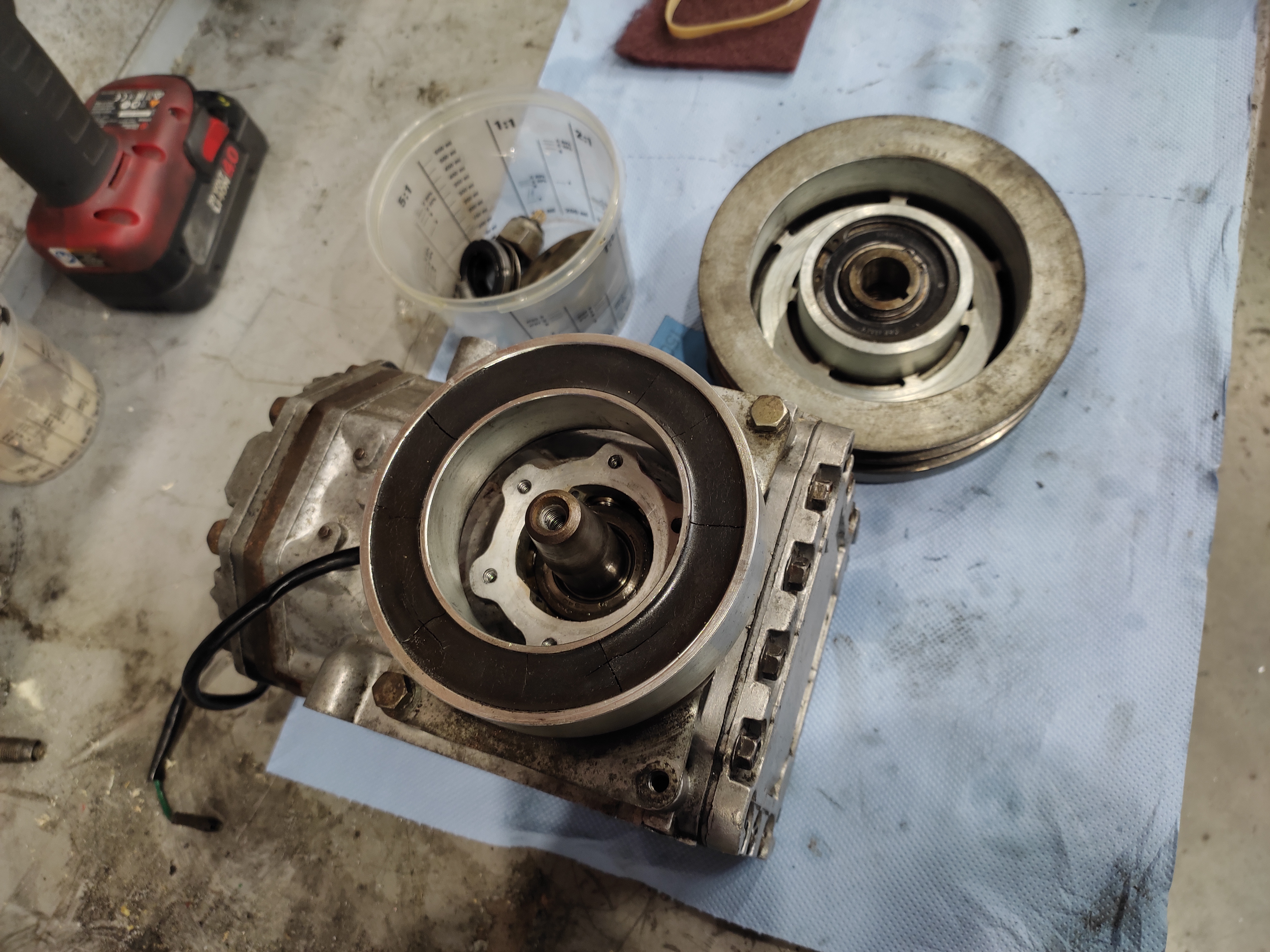

Le compresseur d'A/C qui avait été remonté avec un nouveau joint d'arbre semble mort.
Au fonctionnement, il apparaît une fuite de gaz entre la partie haute pression et la partie basse où se trouve l'huile. Au bout d'un certain temps, la surpression dans la partie basse fait sauter le fameux joint d'axe :shock: , entraînant au passage perte du gaz réfrigérant.
Le compresseur a été à nouveau sorti, examiné:
Après tests, il semble que la fuite se ferait via les chemises des pistons, peut-être à cause d'une ovalisation des chemises et/ou d'une déformation du corps du compresseur :shock:
Peut-être un compresseur trop sollicité ou mal entretenu. En tous cas, ce ne serait pas économiquement réparable...

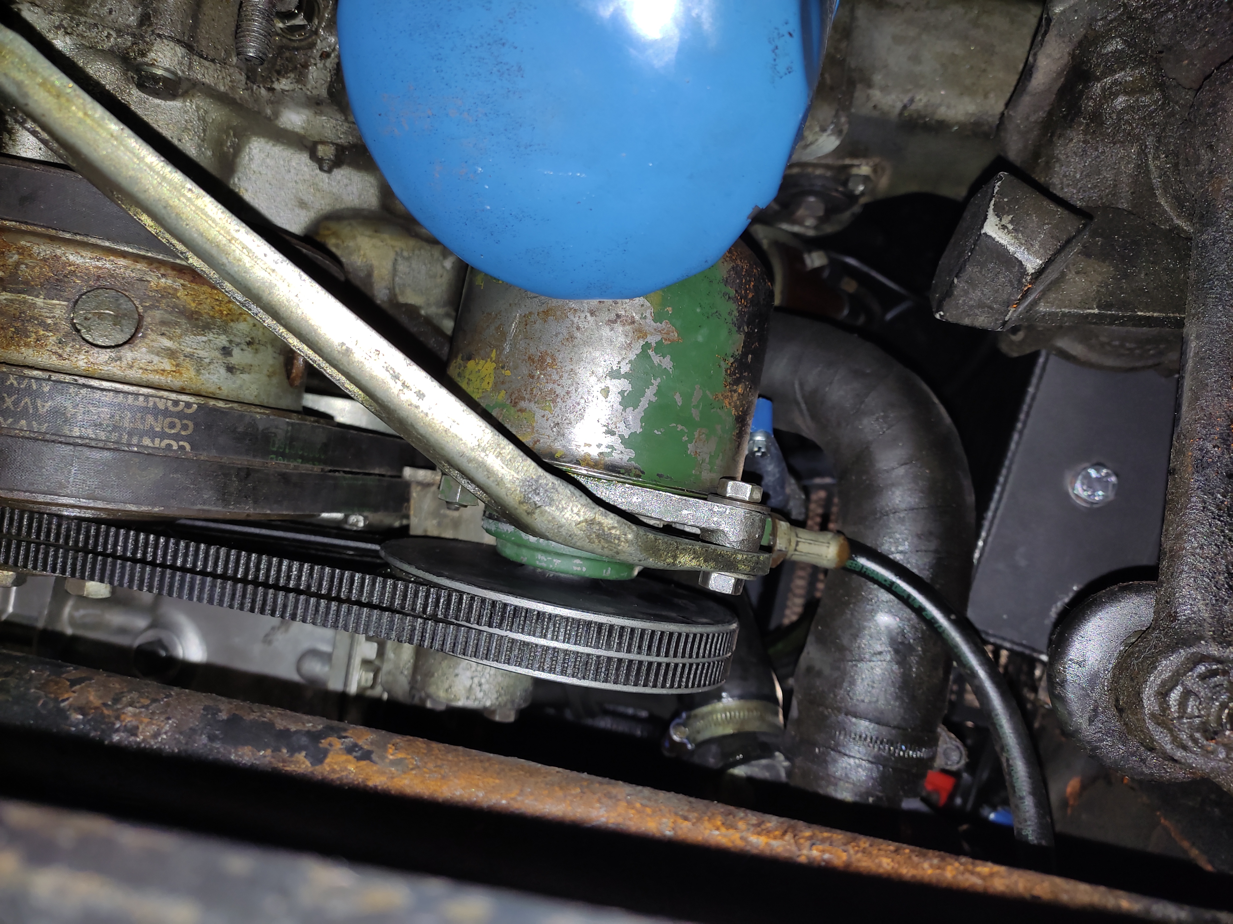

Concernant la pompe LHM, finalement Valenti l'a démontée lui-même et remplacé la pièce défaillante. Elle est maintenant remontée. Vue de dessous, on la voit ici en place (en vert, bien sûr :mrgreen: ) ainsi que le dessous du nouveau vase d'expansion de LHM en alu:
Pratiquement tous les composants du circuit LHM ont été remplacés ou restaurés à ce jour: accumulateur, sphères de freinage, vase d'expansion, pompe.
