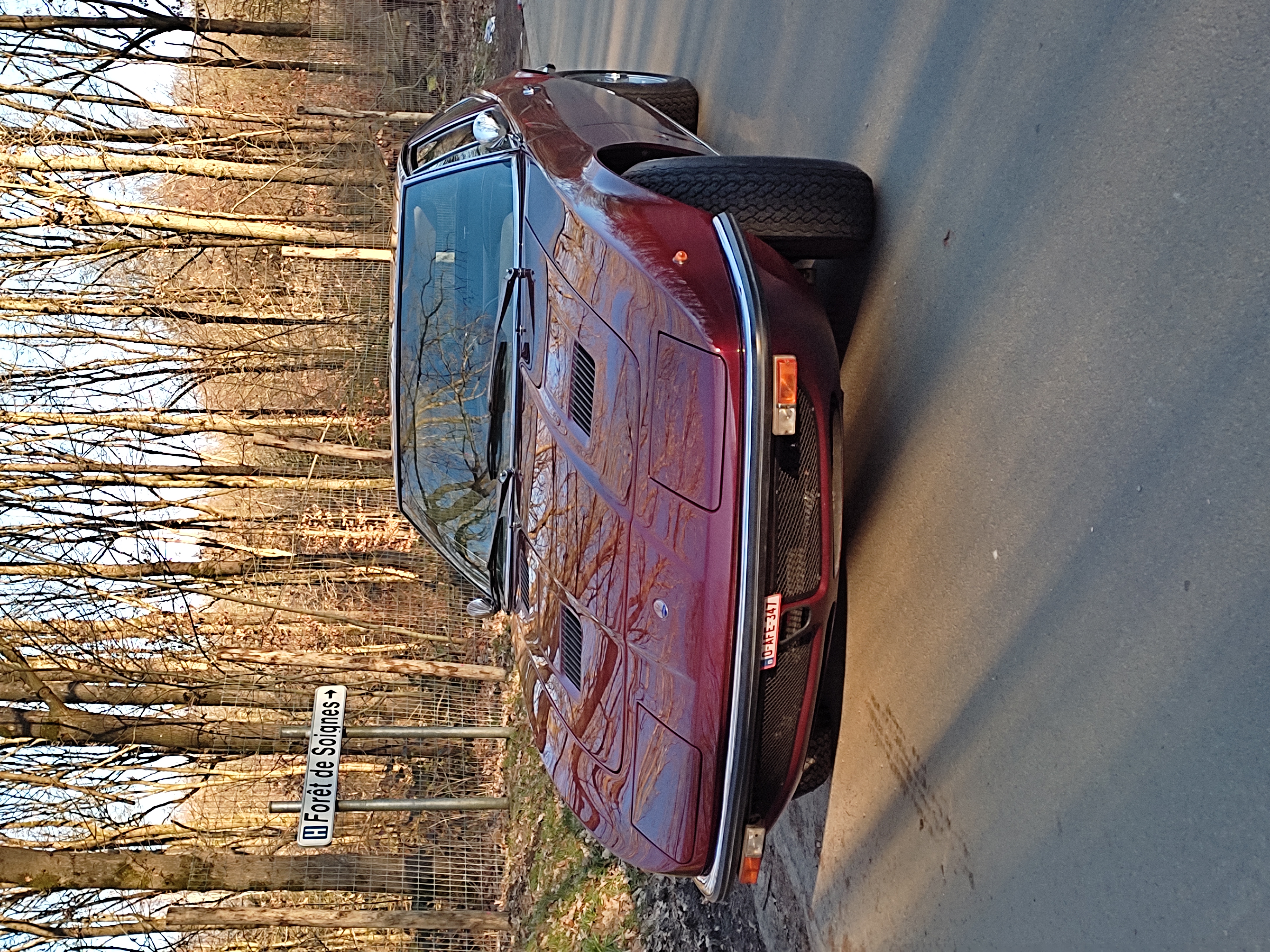

Froid de canard aujourd'hui mais beau temps, l'occasion de faire rouler l'Indy après cette désagréable période de pluie.
Le V8 a démarré à la première sollicitation sans starter mais après avoir pompé pour remplir les cuves des Weber.
Quelques étranglements encore en ville le temps de chauffer et de décrasser, puis des montées en régime bien harmonieuses 8-) .
La boîte aussi demande un certain temps pour bien fonctionner quand elle est froide, il faut s'appliquer. A chaud, elle est parfaite.
Pour ce qui est des dernières interventions, freinage et A/C:
Le freinage m'a surpris au début, avec la sensation d'un léger tirage de côté à froid, comme s'il y avait un peu d'air dans le circuit, mais ensuite ça a disparu. A vérifier la prochaine fois.
Difficile de dire si l'A/C fonctionne bien, l'air entrant à froid étant déjà à 0°C (et le circuit de chauffage avait été shunté, il y a en effet une vanne de by-pass dans la baie moteur qui n'avait pas été ouverte pour ne pas diminuer ...l'efficacité du refroidissement :mrgreen: ).
Il faudra que je reteste quand il fera plus chaud et après avoir ouvert la vanne de bypass du chauffage.
Petit désagrément du jour: la vitre électrique droite a arrêté de fonctionner. La montée était déjà poussive avant, là plus rien. Va falloir que je vérifie les fusibles, et sinon que j'aille inspecter le moteur après avoir démonté le panneau de porte...
Je trouve aussi qu'il y a une légère odeur de gaz d'échappement dans l'habitacle.
Peut-être une aspiration via des orifices dans le fond du coffre, je n'ai pas encore remis le plancher de coffre moqueté. A faire.

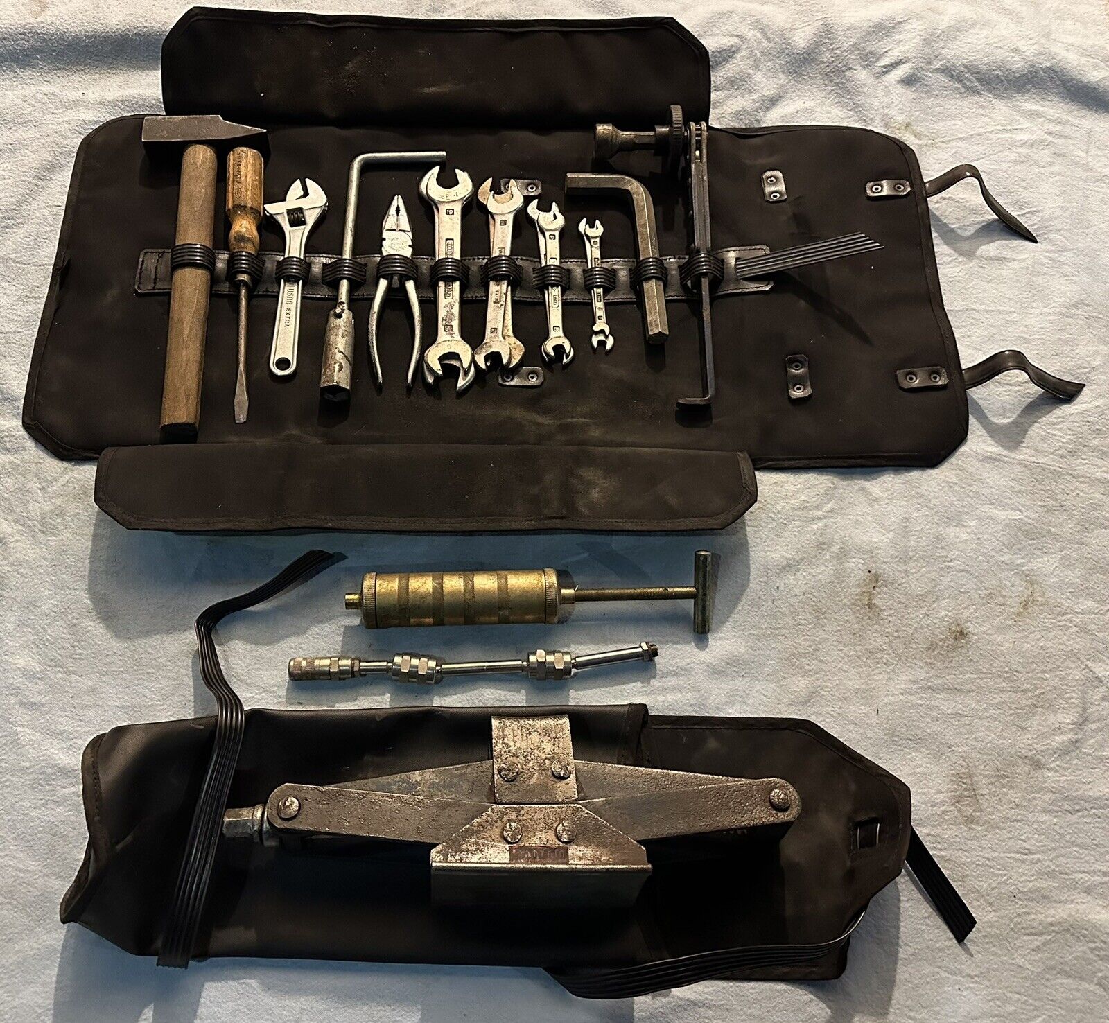

Je me suis offert une trousse à outils originale et le cric :Maze d'époque.
Ca manquait à mon Indy, je n'avais que le cric. Du coup j'ai maintenant deux crics d'origine :lol:
Complète (il y a même une jolie pompe à graisse optionnelle avec son extension), fonctionnelle, et en très bon état :D
C'est plus pour l'aspect collection, même si les outils ont l'air de bonne qualité ;)

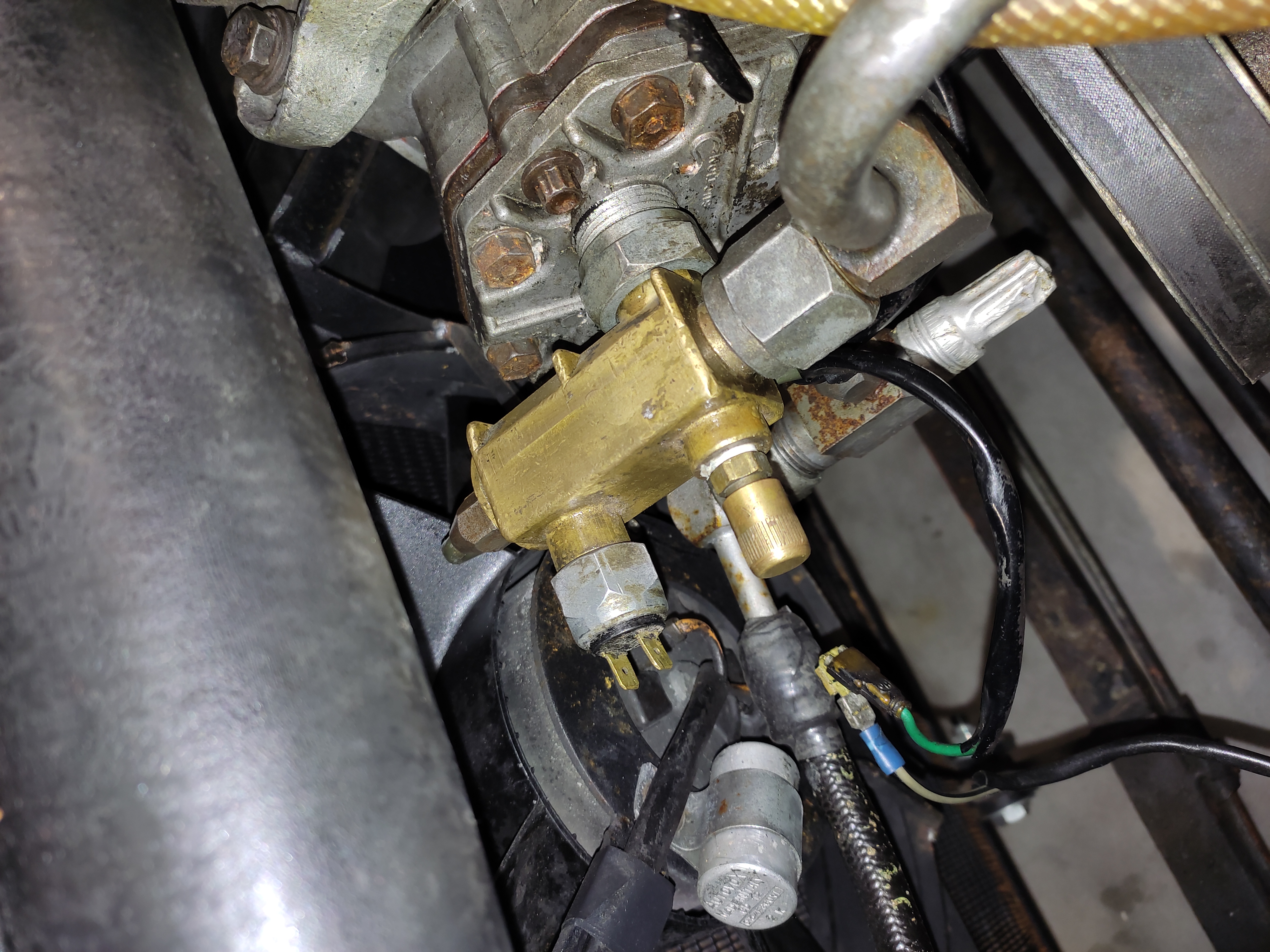

Il y a quelques jours, j'avais ramené l'Indy chez Valenti parce que décidément je n'avais pas d'A/C :evil: .
Après examen sur place, il a trouvé que le compresseur ne s'enclenchait pas, donc pas de gaz.
Et finalement le coupable est l'isolant électrique enserrant les cosses d'un capteur, de l'huile du compresseur suintant au travers :shock:
La pièce vue ici lors du montage:
Apparemment le R134A (qui a remplacé le R12 qui n'est plus autorisé) aurait attaqué la bakélite. Valenti a pourtant déjà fait ce type de conversion, peut-être que ce capteur est défaillant ou alors pas adapté au nouveau gaz. :?
Il a commandé deux nouveaux capteurs de marques différentes, affaire à suivre.

Valenti a réouvert (btw, il a déménagé ses locaux pendant l'été et ceux-ci sont maintenant situés un peu plus loin de BXL, à Ittre).
Rdv pris ce matin pour changer le capteur.
Malheureusement au déballage il apparaît que ce capteur n'est pas adapté au R134a, le joint ne supportant pas l'exposition à ce gaz.
C'était pourtant bien la référence pour Indy, Bora, etc. mais ...pour l'équipement d'origine qui fonctionne au R12 :? .
Il y a bien aussi un capteur avec joint adapté au R134a, mais là c'est le filetage qui est différent :x .
Il faut donc installer un connecteur d'adaptation des filetages pour installer le capteur qui convient.
C'est commandé mais il faut encore attendre...
