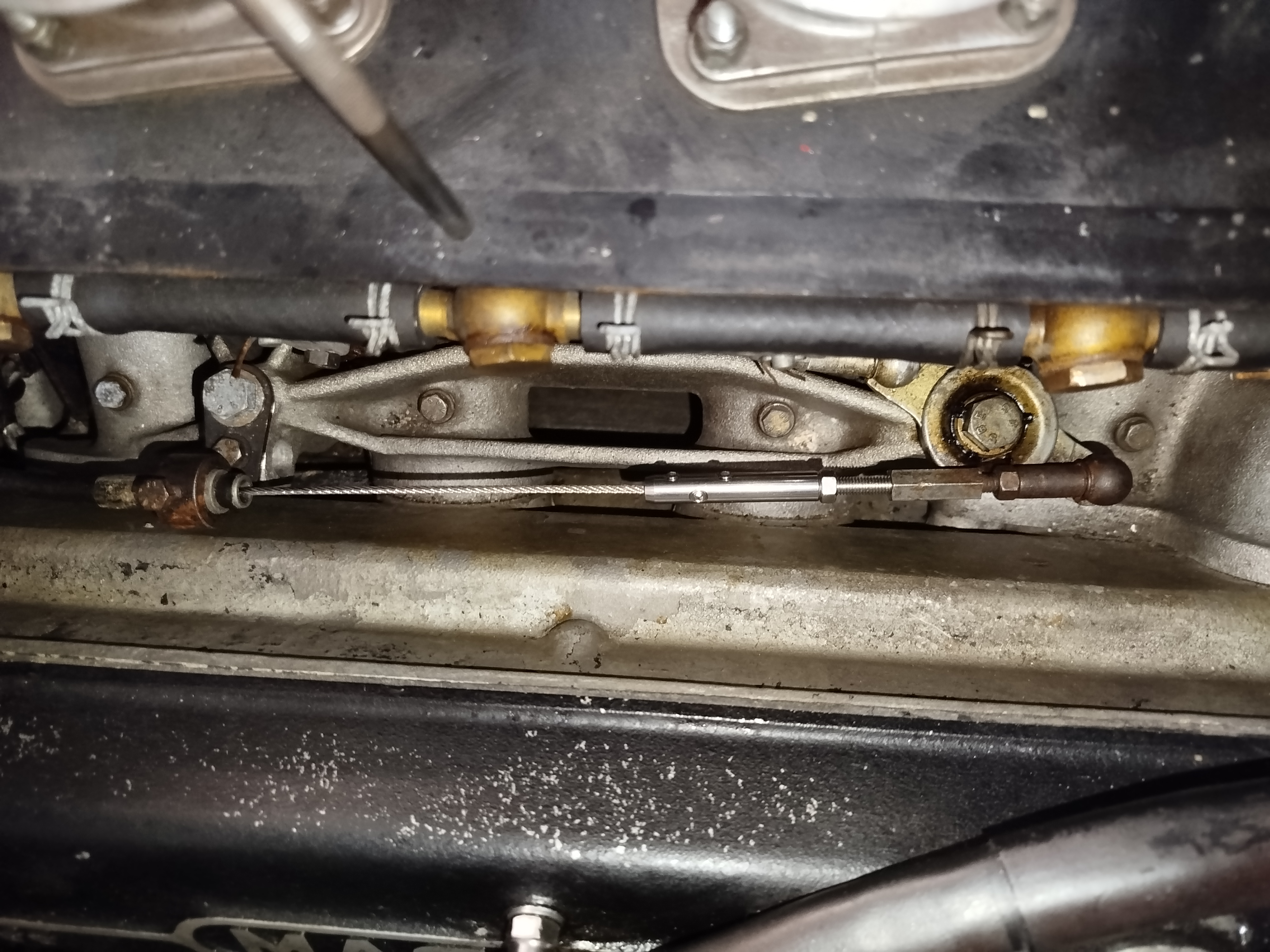

La gaine, sauf à ce qu'elle se désagrège lors de l'insertion du nouveau câble, je vais tenter de la garder, ça permet de guider le nouveau câble que je lubrifierai pour qu'il s'enfonce sans trop de pb.
Je vais voir comment sont conçus les deux embouts actuels, en espérant qu'ils sont du même type des deux côtés.

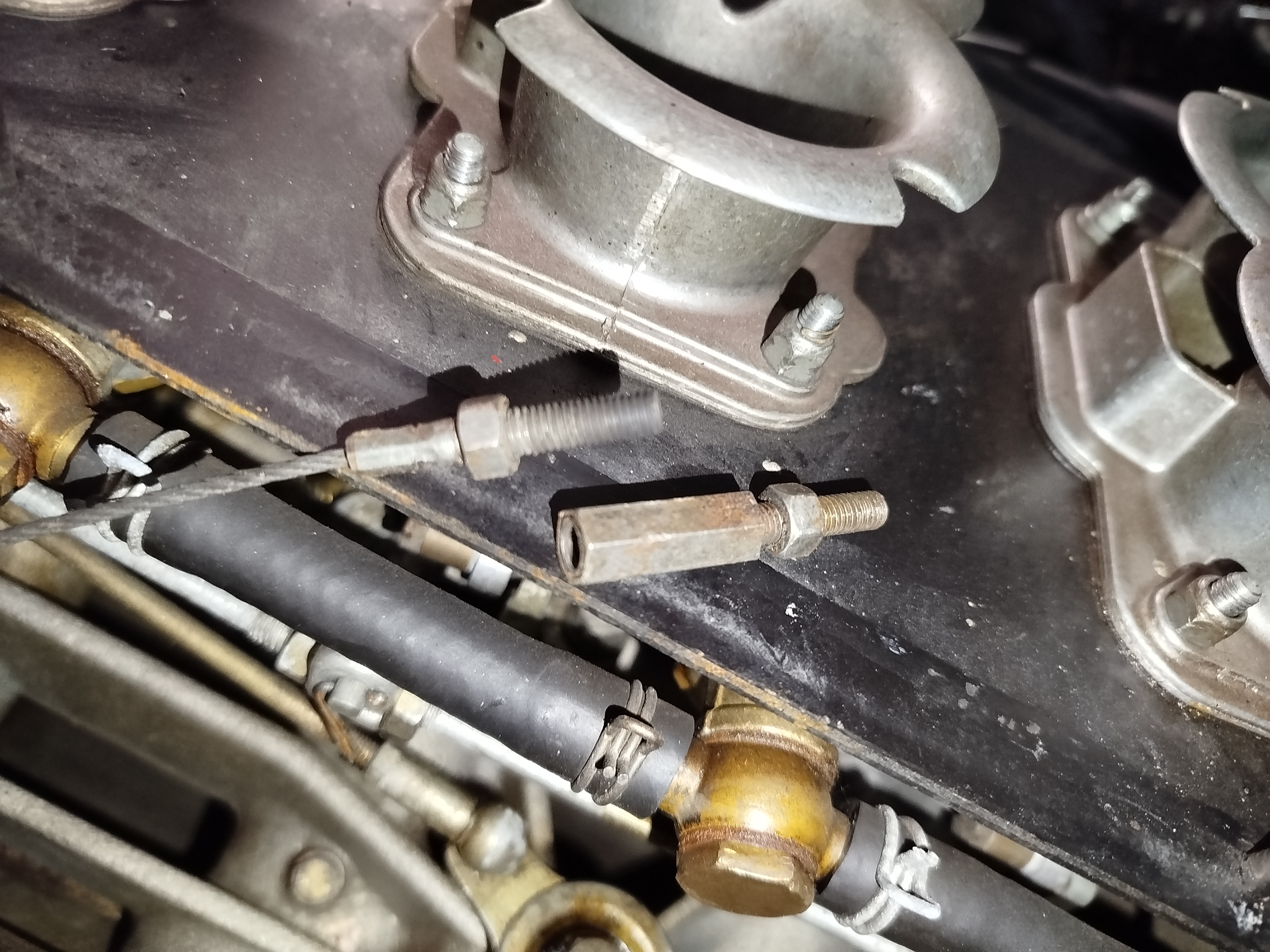

Celui côté carbus doit pouvoir se démonter, il y a plusieurs écroux, peut-être qu'en desserrant on peut désinsérer le câble actuel sans avoir à enlever la rotule:
J'ai l'impression que ce câble est serti à son extrémité dans une pièce métallique hexagonale filetée mâle, elle-même se vissant dans une pièce filetée femelle avec une dernière vis de raccord avec un cylindre semblant solidaire de la rotule (que c'est compliqué!).
Eventuellement, sur un câble à la bonne longueur, on pourrait raccorder ce type d'embout fileté sur les cylindres attachés aux rotules:
Encore faut-il que les diamètres et filetages (le plus petit est pour un câble de 2mm avec boulon M4 de l'autre côté) soient les mêmes, et la longueur de ce nouvel embout pas trop grande à chaque extrémité
Je dois aller mesurer...

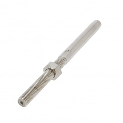

L'embout fileté c'est un truc comme cela

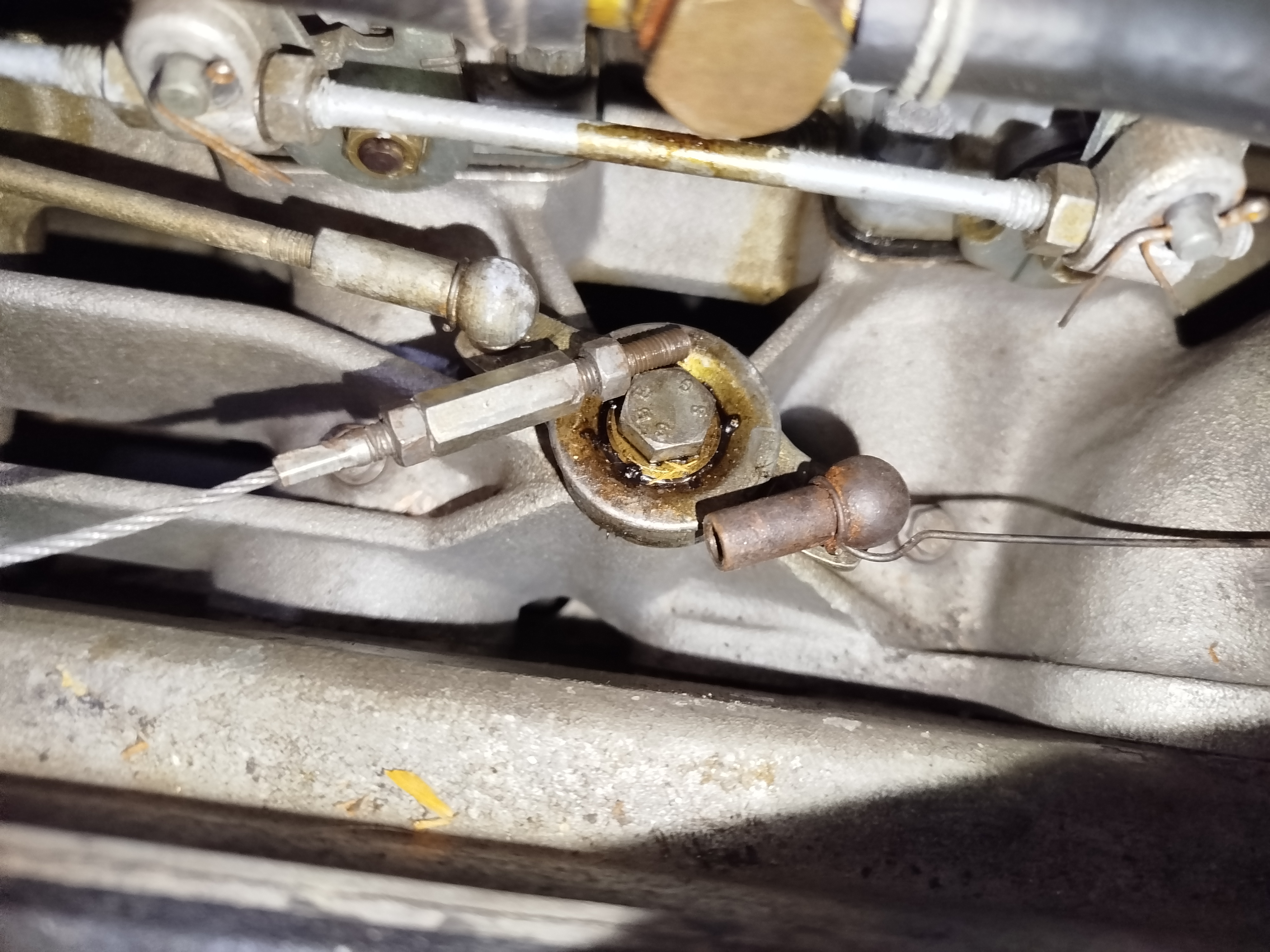

J'ai réussi à démonter l'assemblage vis-écroux au niveau des carbus en laissant la rotule en place, celle-ci a l'air saine d'ailleurs.
Quand on l'examine, l'assemblage vis-écroux d'origine présente ainsi l'avantage de pouvoir parfaitement régler la longueur de câble actionnant les papillons sans avoir à faire tourner le câble dans sa gaine.
Au prix d'une certaine complexité...
Au final, si on enlève le dernier écrou, on se retrouve effectivement avec un câble de 2mm enserré à chaque extrémité (je suppose que les deux extrémités sont identiques) dans une gaine rigide reliée à une tige filetée M5 (diamètre 5 mm, donc).
Il n'y a donc plus qu'à enlever le câble actuel, mesurer sa longueur totale exacte, commander un nouveau câble prolongé par le même type d'extensions, puis enfiler ce nouveau câble dans la gaine.

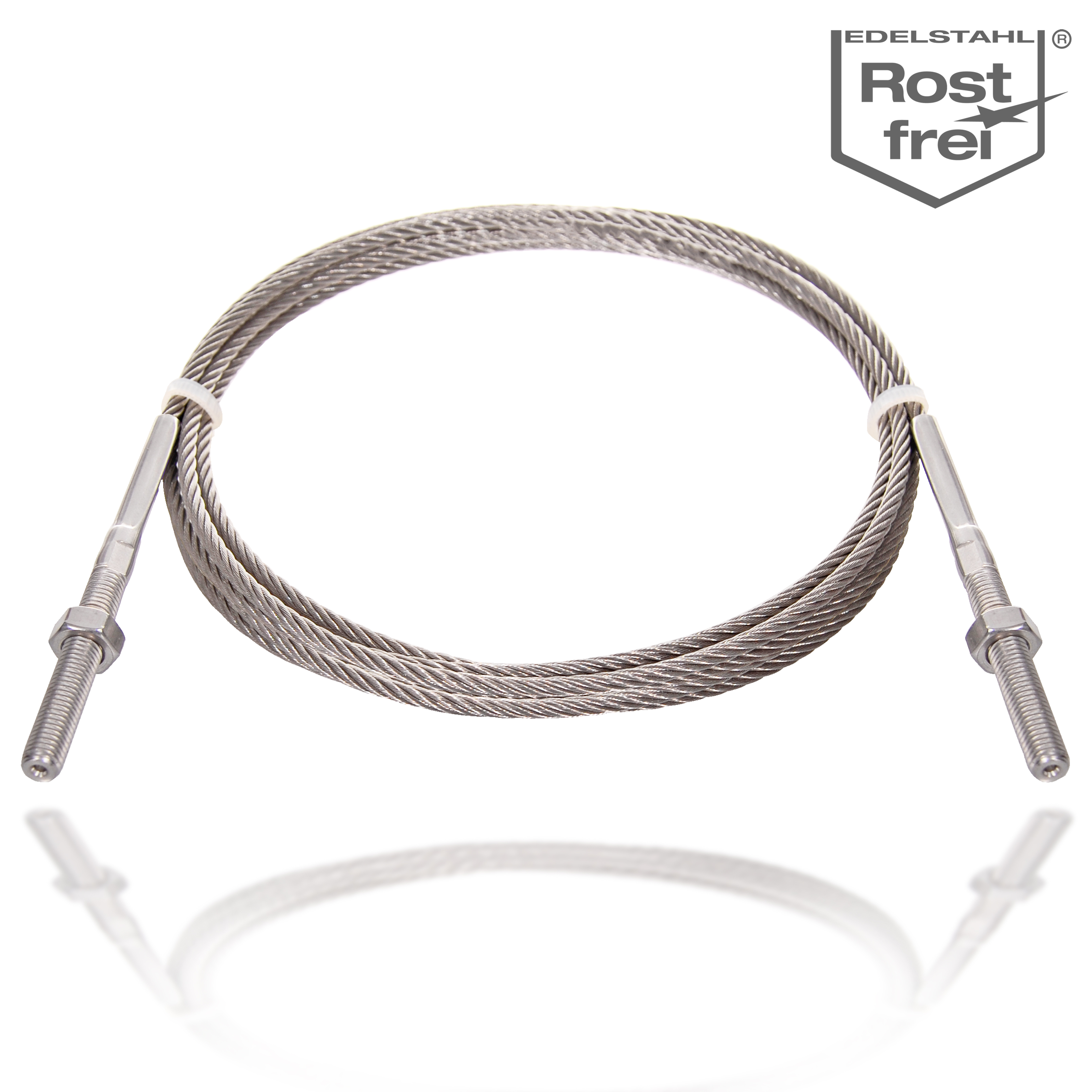

Ce type de câble peut effectivement être commandé dans les mêmes dimensions 2mm/M5 à la longueur exacte, une chance!
https://www.drahtseile24.de/edelstahlse ... S10122.109
Sans l'écrou, la partie rigide à l'extrémité du câble devrait normalement coulisser dans la gaine, enfin je l'espère, car il est possible que l'intérieur de cette gaine soit encrassé et que les parois intérieures soient abîmées
. A voir.
Dans le cas contraire il faudra alors peut-être changer aussi la gaine...
Autre difficulté possible, les extrémités "rigides" du nouveau câble sont notablement plus longues que celles du câble présent, 86 mm au lieu d'environ 40 mm, ce qui risque de rendre plus difficile la progression dans la gaine au niveau des courbes.

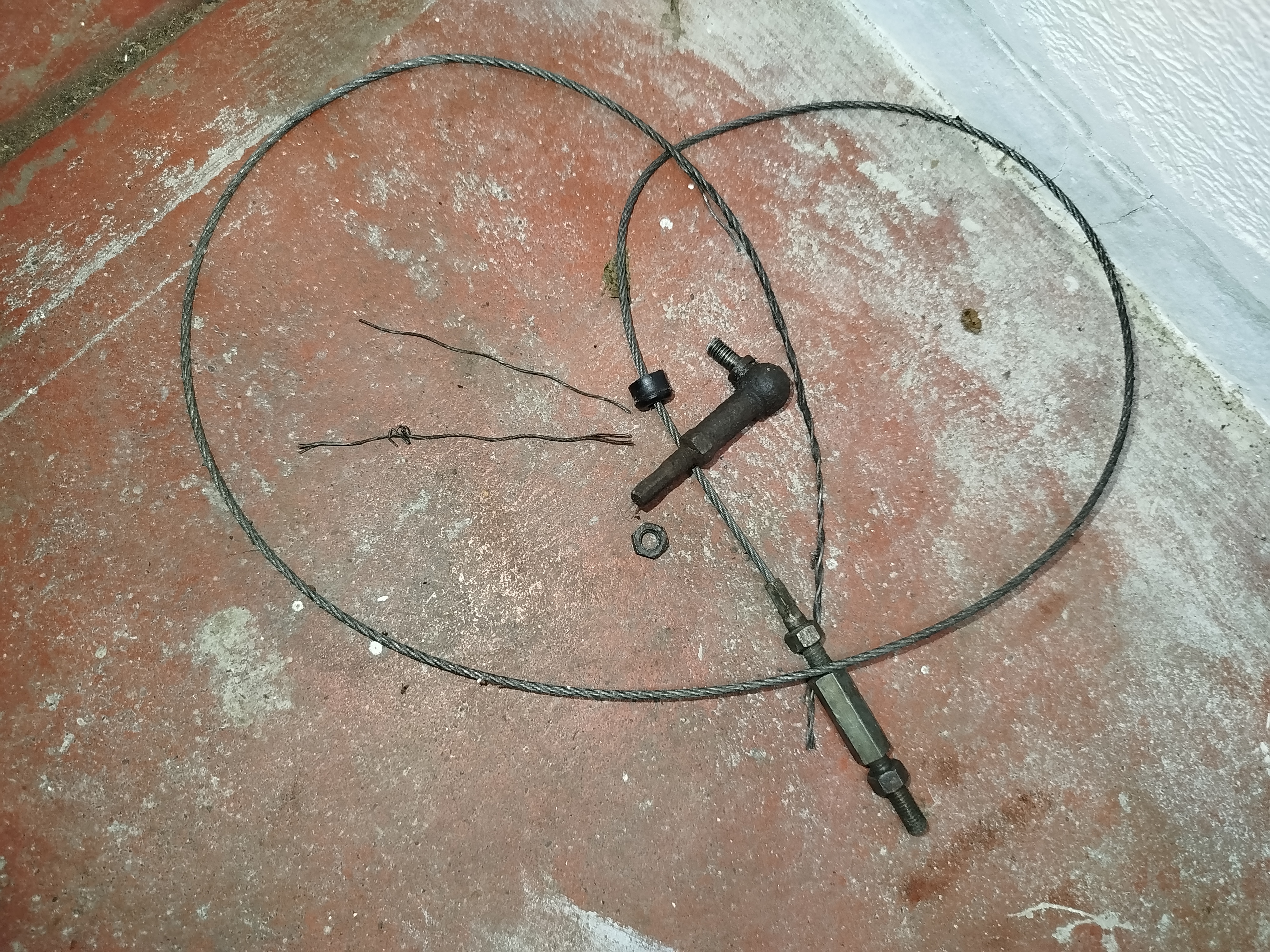

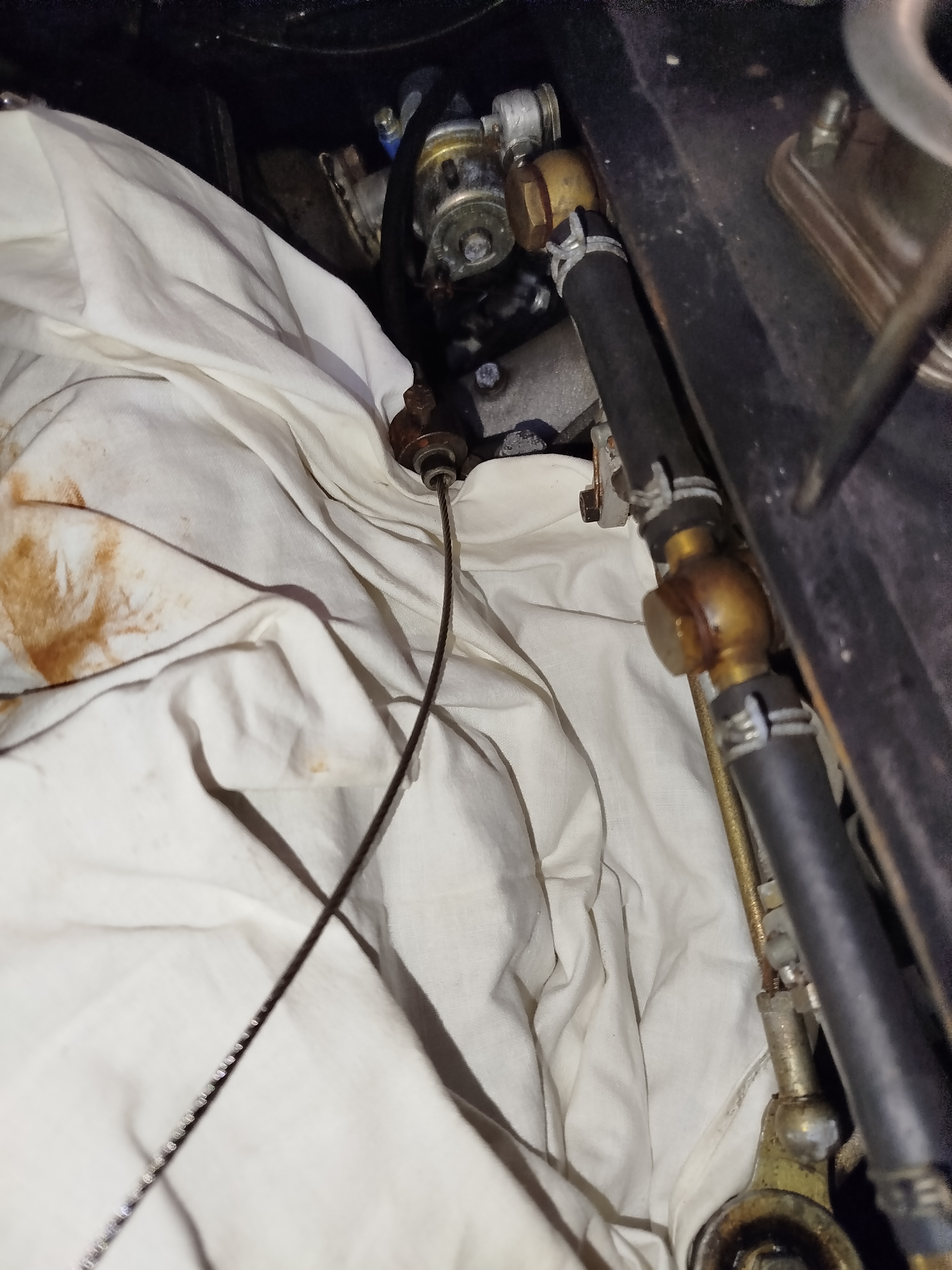

J'ai réussi à démonter le câble.

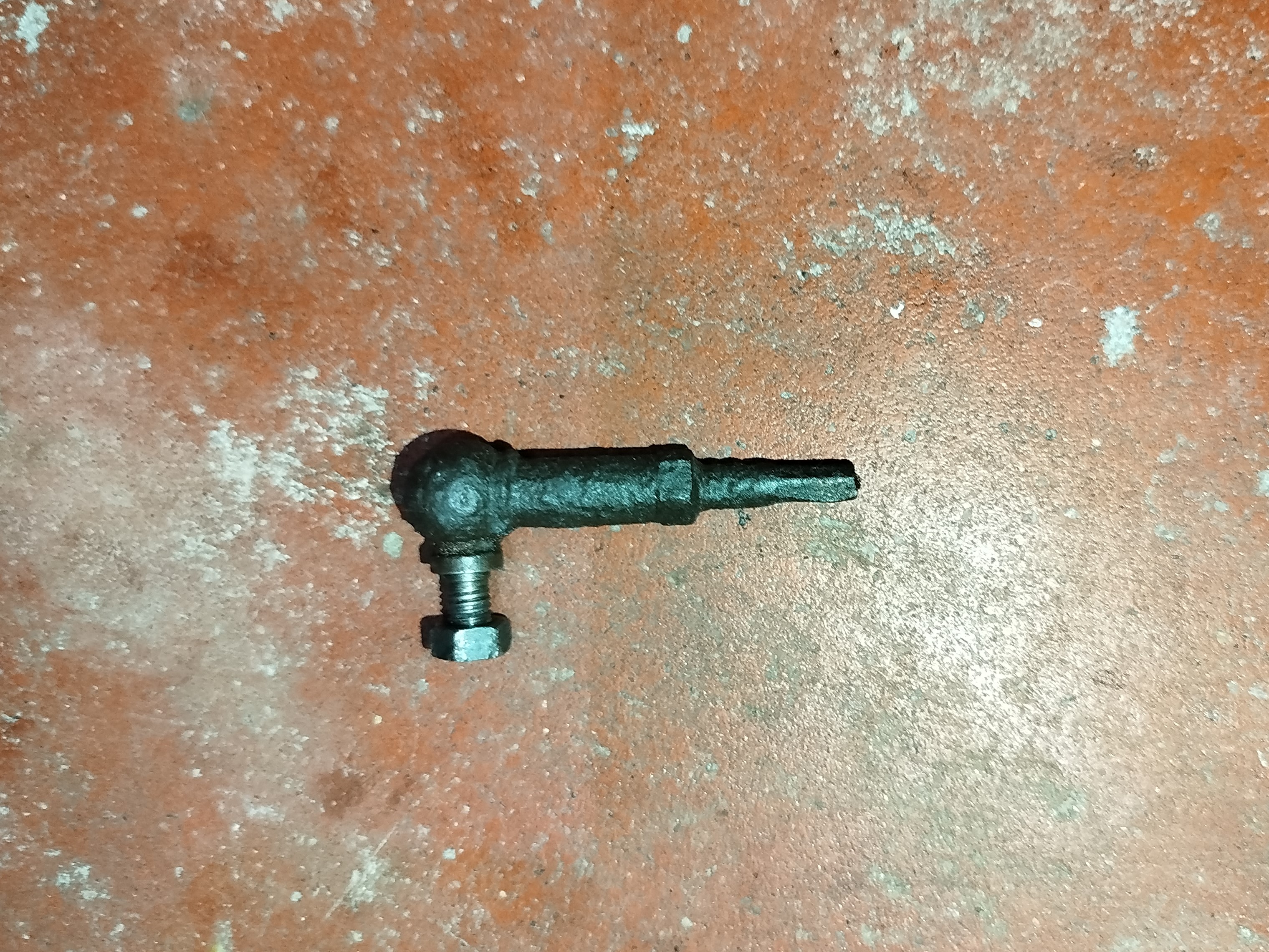

D'abord il a fallu désassembler la rotule du bas de la commande d'accélérateur.
Avec du dégrippant, l'écrou de fixation a bien voulu céder:
L'état de la rotule, de l'embout fileté et de l'écrou de blocage est bien cuit, les pièces sont soudées entre elles par la corrosion

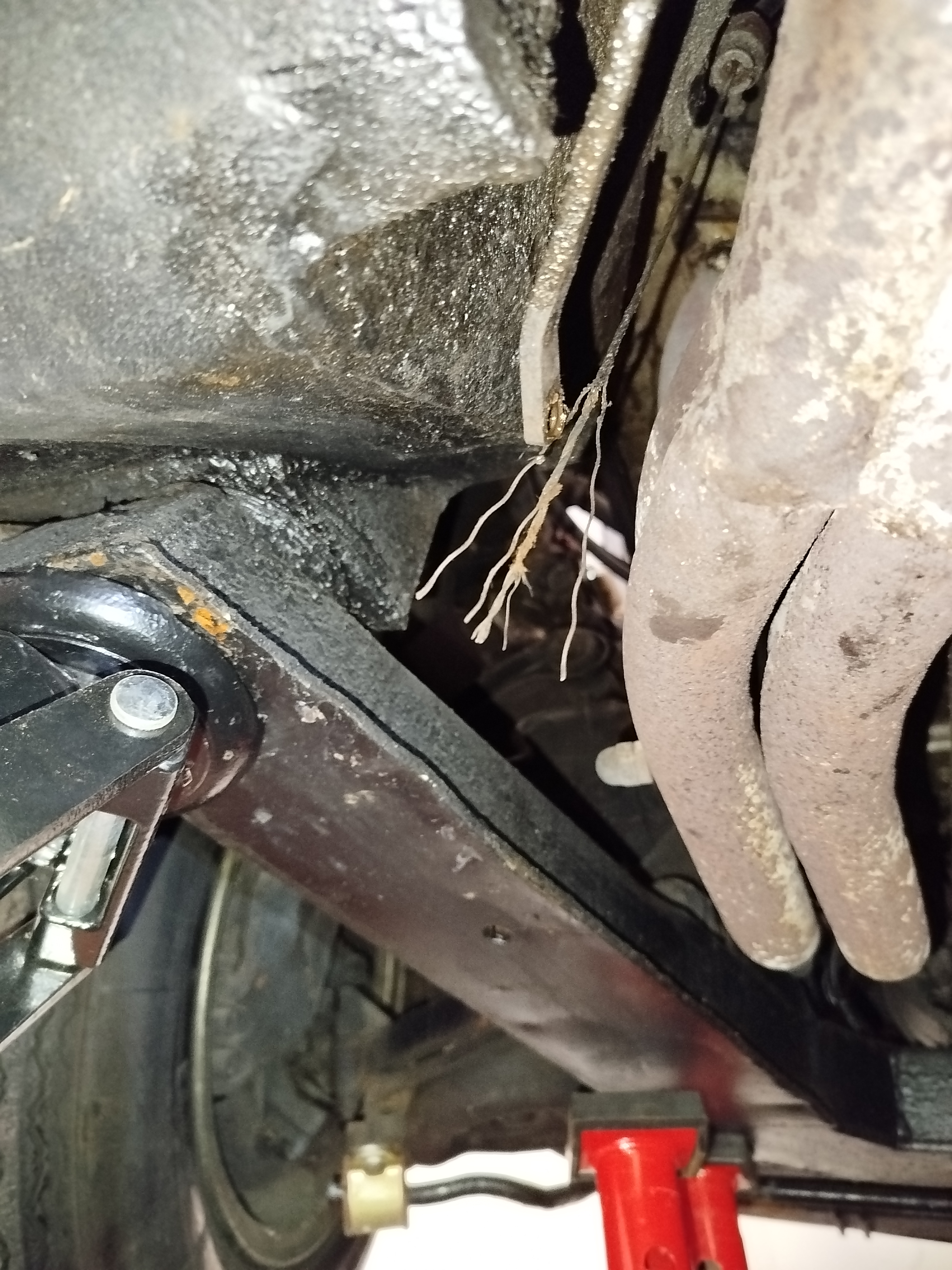

Ensuite il a fallu enlever le câble de sa gaine en le tirant par le haut.
Voici l'ensemble démonté (moins la rotule supérieure):
J'ai dû couper quelques brins en bas avant de le tirer car sinon ça coinçait dès que l'éventail atteignait la gaine.
Inutile donc de penser faire passer un nouveau câble neuf de 2 mm de diamètre avec des extrémités filetées pré-assemblées de 5 mm de diamètre!
Il faudra faire passer un câble simple, le couper ensuite à la bonne dimension et sertir sur place deux extrémités filetées.
Il me faut aussi une nouvelle rotule pour le bas.
Le tout en inox!
Yapuka commander.

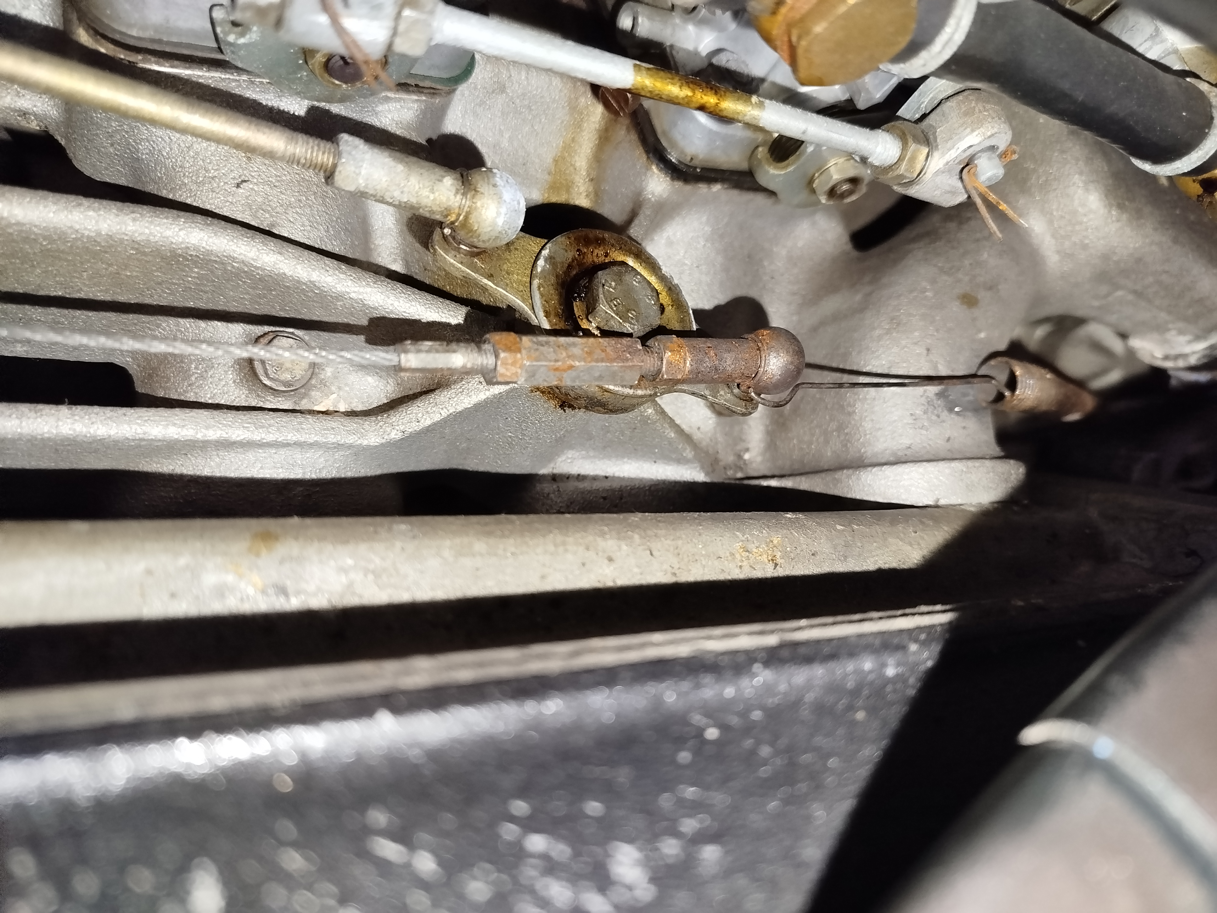

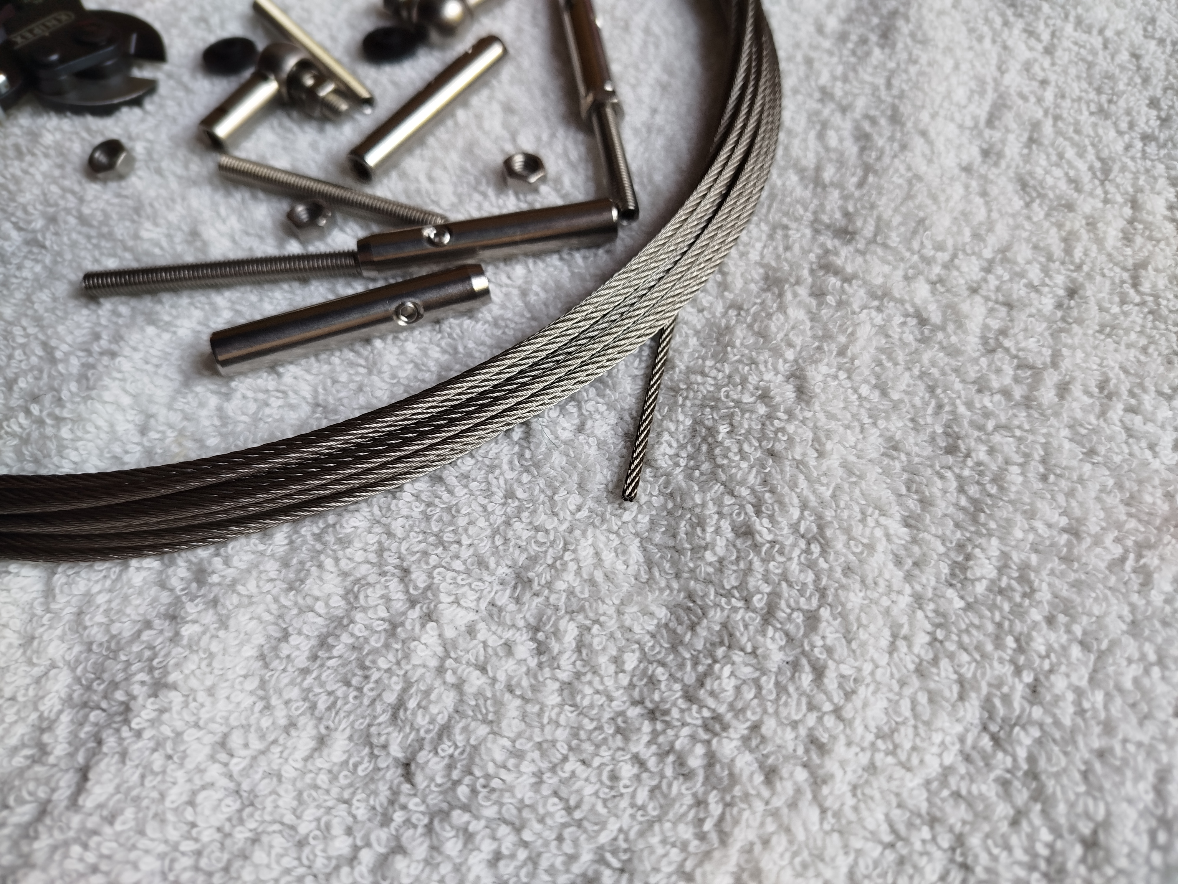

Câble remplacé, ce ne fut pas facile

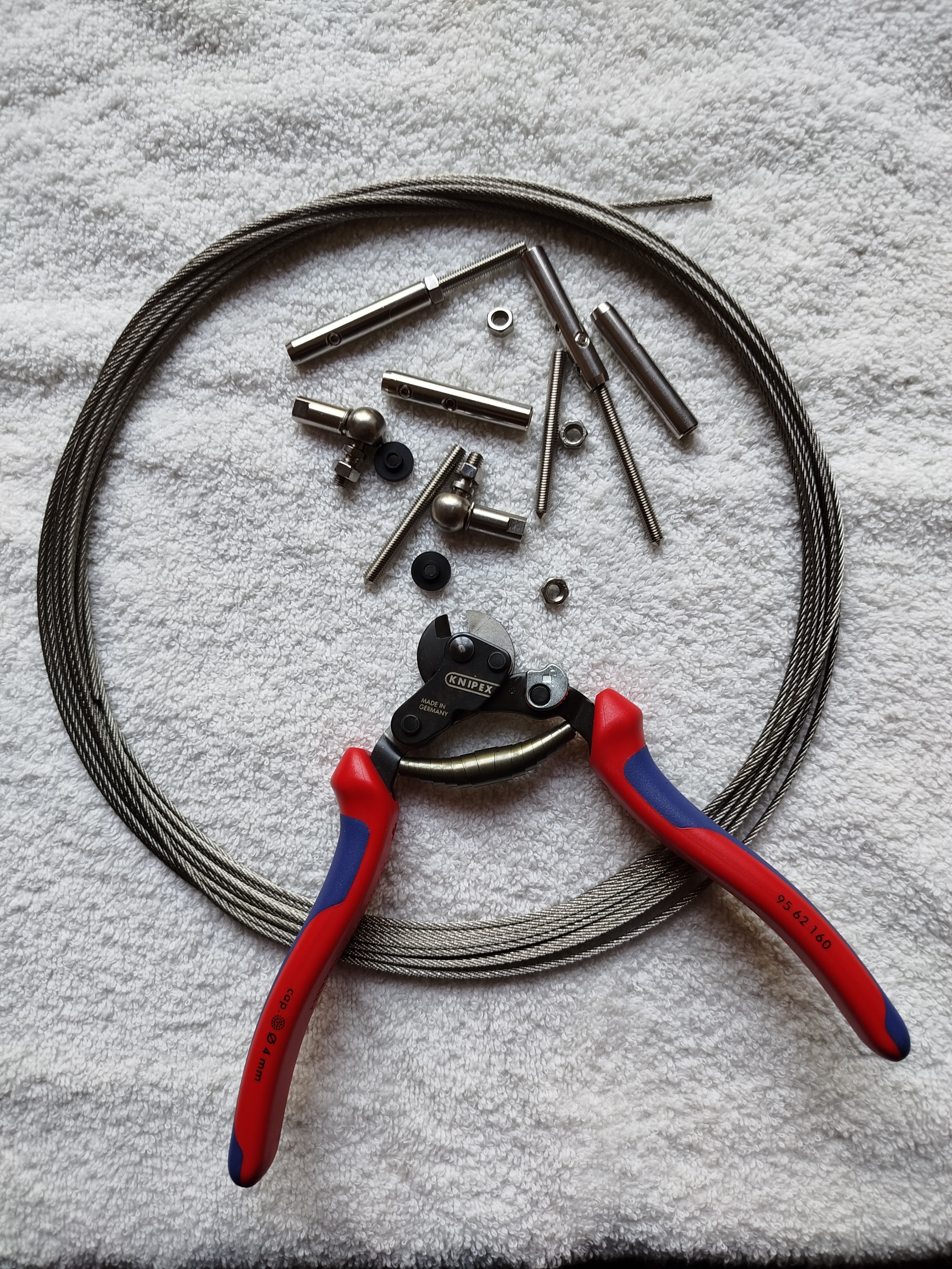

Le matos avant de commencer:
Acier 304 pour toutes les pièces.
Câble de 2mm de diamètre comme d'origine, rotules et embouts filetés M5, diamètre intérieur de l'embout pour le câble 2.3 mm, juste assez pour que ce soit bien ajusté.
Très importante la pince coupante de qualité, il faut que l'extrémité du câble soit parfaitement coupée sans fils d'acier écrasés ou dépassant, pour bien coulisser dans la gaine. Et effectivement la coupure est super nette:
Un peu de graisse silicone à l'extrémité, et hop on enfile.
Juste un petit point dur au débouchage à l'autre extrémité de la gaine, tenue/serrée par un clip ad-hoc, heureusement au final ça passe bien

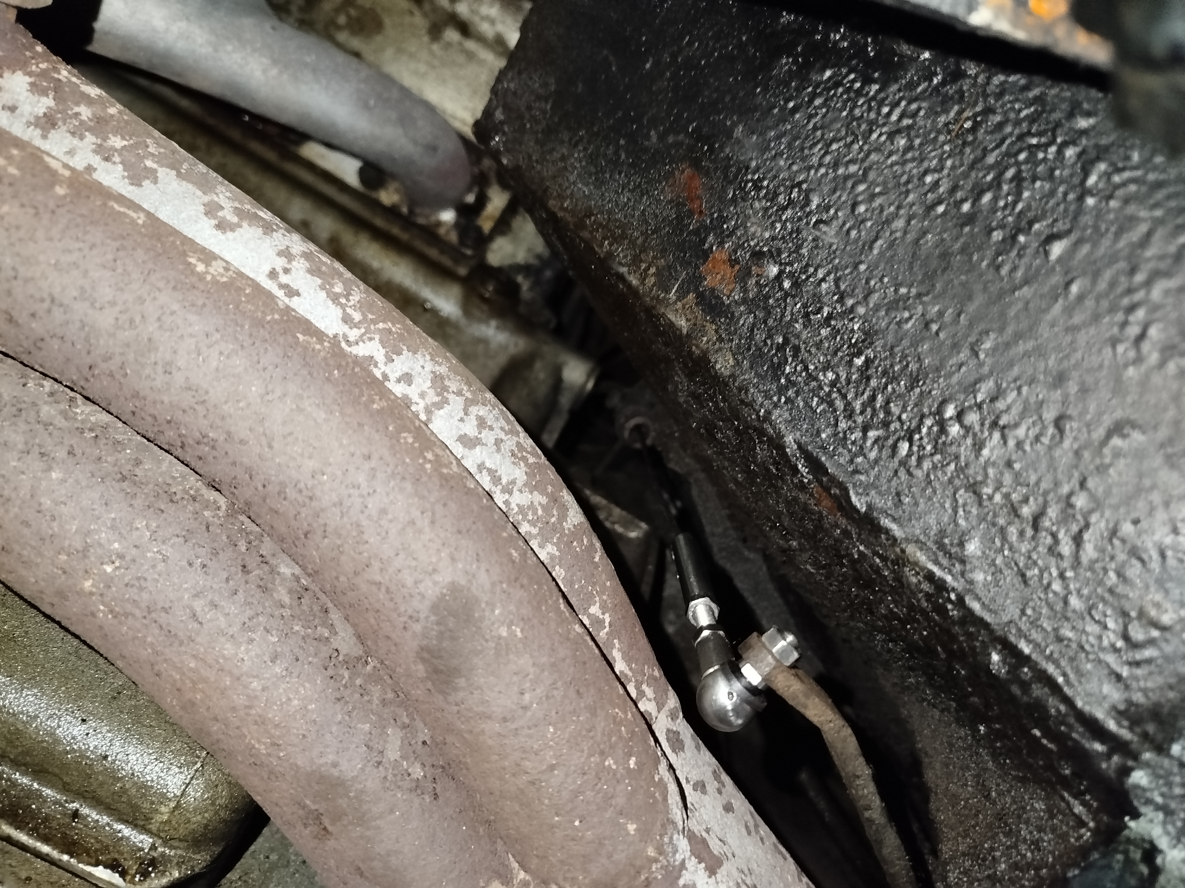

Ensuite on monte et serre le câble dans l'embout fileté qu'on visse dans la rotule, et on attache la rotule préalablement graissée avec son joint sur le levier d'accélérateur.
La place était exigûe pour bien serrer toussa là-dessous, mais au bout de plusieurs tentatives à perdre les écroux, ça l'a fait.
Je craignais aussi que la partie rigide (rotule + vis filetées + embout) soit un peu longue et limite le débattement du levier, ménon, y avait assez de place:
Enfin, la mise en place dans la baie moteur.
J'ai bien calé la pédale d'accélérateur en position haute pour faire sortir le câble au maximum.
Et j'ai pris une bonne marge avant de le couper à la bonne mesure, ne pas me louper et tout avoir à recommencer à cause d'un câble trop court!
En pratique, j'ai bien dû m'y reprendre une dizaine de fois à raccourcir progressivement le câble (mollo-mollo) jusqu'à ce qu'il soit à la fois bien enfoncé dans l'embout et bien tendu.
Là encore, il y a suffisamment de place pour pour que la partie rigide ne limite pas le débattement du câble:
Le test final, l'Indy a parfaitement redémarré, le moteur répond immédiatement à la pédale et reprend parfaitement son ralenti: aucun jeu et réglage tip-top

J'ai donc préféré tenter ma chance avec le câble coupé bien net et graissé. D'ailleurs, bien cisaillés, les brins du câble restent mécaniquement ensemble car leur torsion finale les uns autour des autres reste intacte. D'où l'importance d'une bonne pince coupante qui n'écrase pas l'extrémité!
Au final c'était un bon choix, le câble est ressorti intact de l'autre côté
Mais cela aurait épaissi l'extrémité (tout comme une soudure au chalumeau, je pense) et je savais qu'il n'y avait pas beaucoup de marge pour passer l'extrémité inférieure de la gaine.

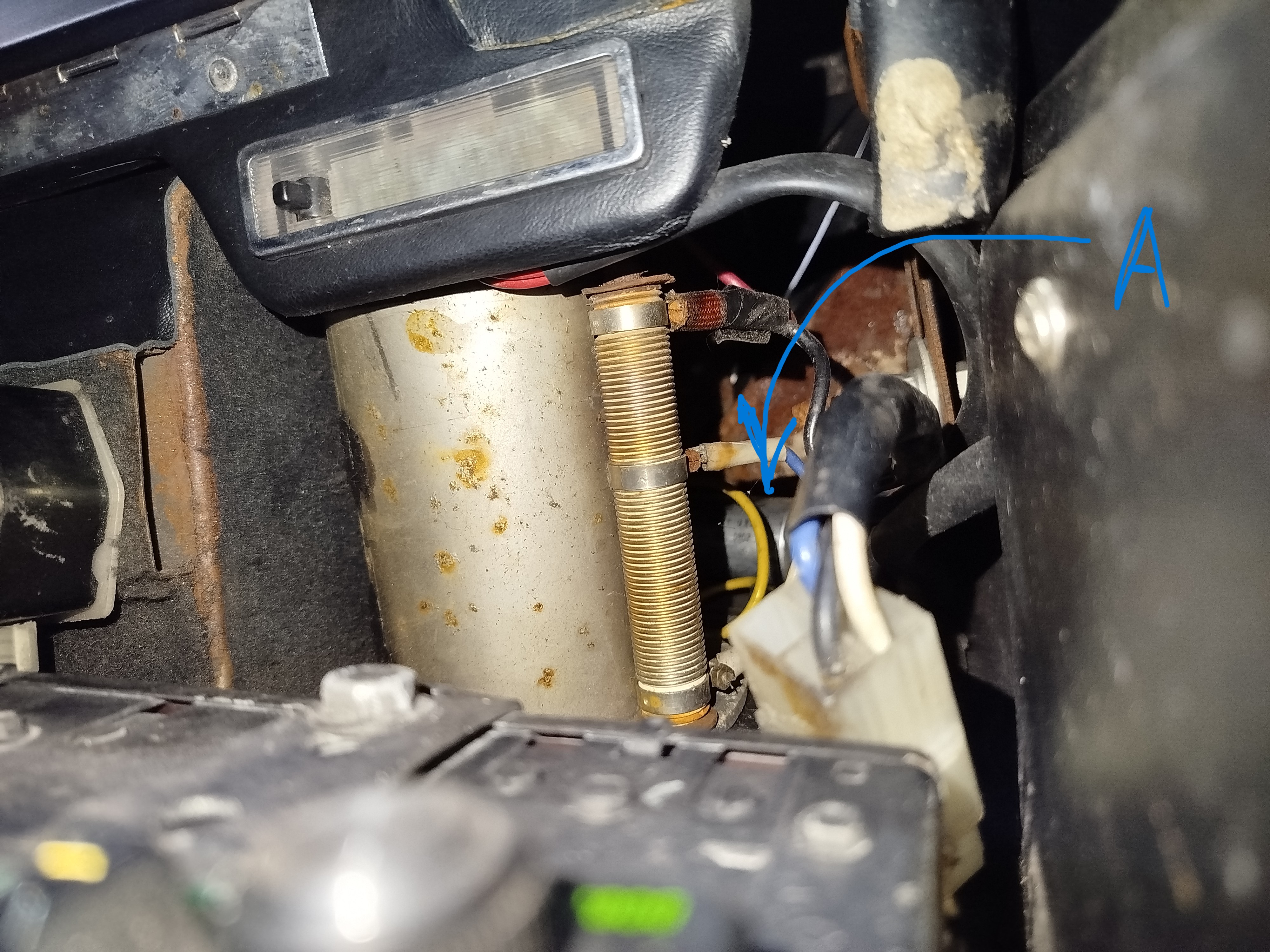

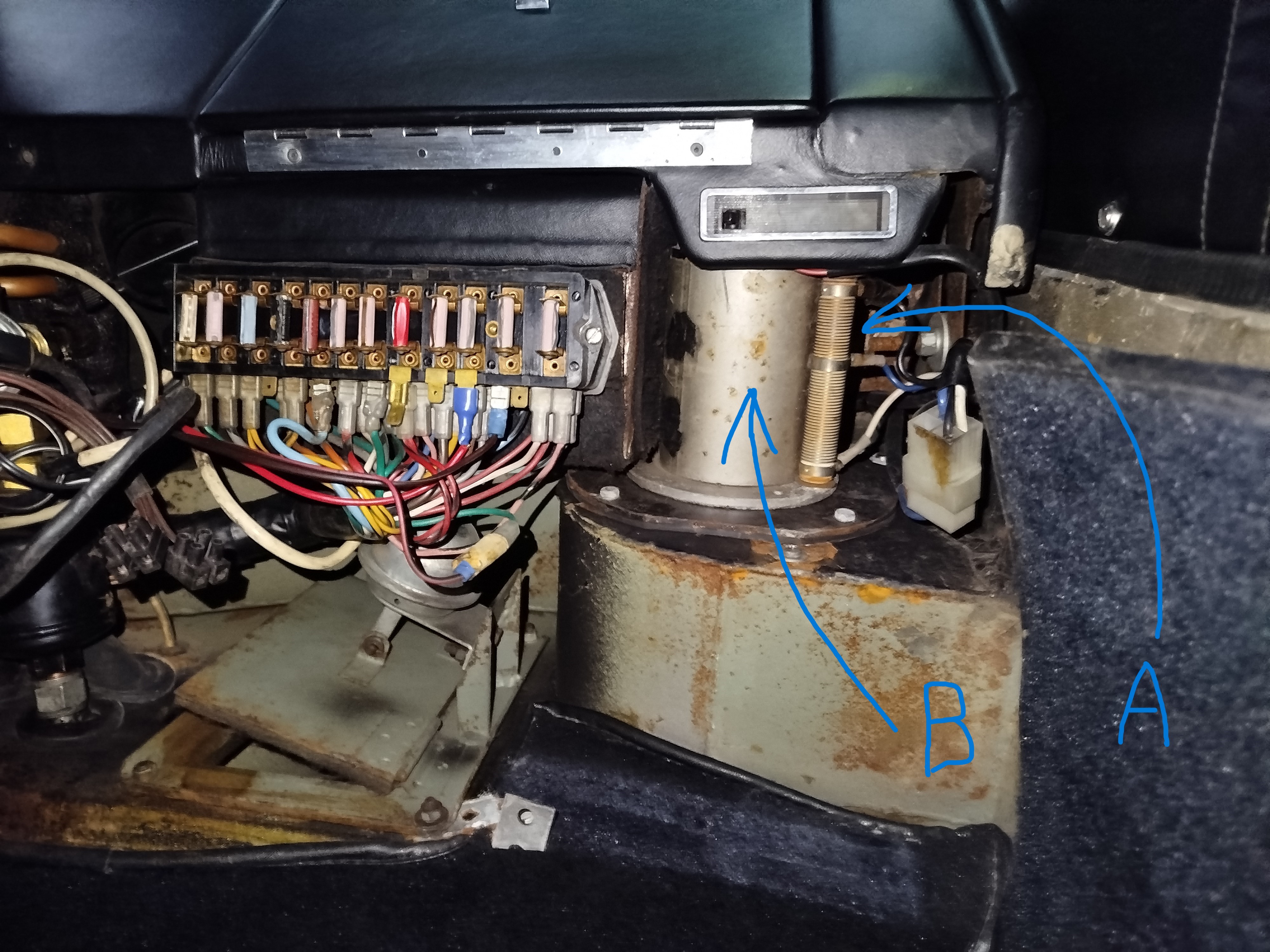

J'ai dégagé l'installation stéréo de la zone sous le tdb côté passager pour faire de la place:
Malheureusement la centrale clignotante A reste quasiment inaccessible derrière un gros cylindre métallique B dont j'ignore la fonction.
Sans démonter ce dernier je ne vois pas comment faire et en plus c'est vraiment pénible de travailler couché là-dessous.
J'avoue que, si c'est bien là qu'est placée la centrale clignotante c'est vraiment un choix étrange de Maserati...
Je vais emmener la bagnole chez Valenti pour qu'il me résolve ça
