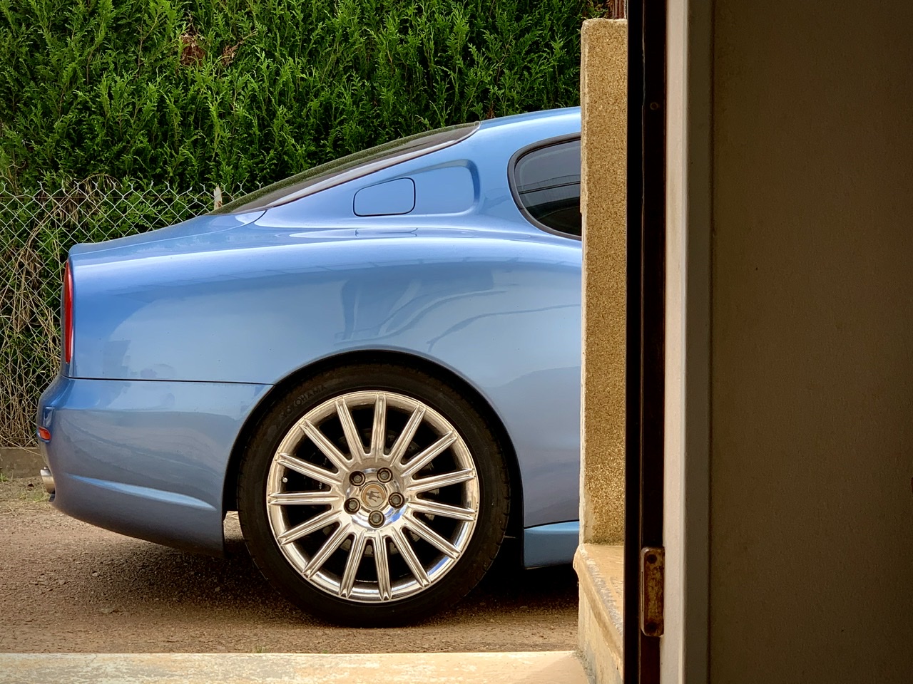

Est ce que c est moi, ou bien l auto est rabaissée? Le moins qu on puisse dire c est que j ai une suspension ferme...

Rabaissée ou avachie?
Re: AAM205
Oui, elle est plus basse que la mienne
Même l'AC ne semble pas si basse.
On dirait que tu es 1,5-2cm plus bas.

Ah oui ça semble très bas ! Tu ne touches pas un peu partout ?
Re: AAM205
Hum je vérifie ça comment
- Messages : 4013
Re: AAM205
Au bruit ! Je parle de ta hauteur de caisse, par exemple au franchissement de ralentisseurs, rampes de parking...
Dernière modification par Gianni le mar. 23 juin 2020 10:28, modifié 1 fois.
Re: AAM205
Ah ben ça, sur toutes, je roule au pas, sinon je touche quasi partout. A croire qu en Alsace ils ont fait les routes et les passages pour les suv.Will_Oldham a écrit :Au bruit ! Je parle de ta hauteur de caisse, par exemple au moins franchissement de ralentisseurs, rampes de parking...
Pour la Es, j ai pris l option inverse de l origine qui était rabaissée, pour que ce soit plus haut...

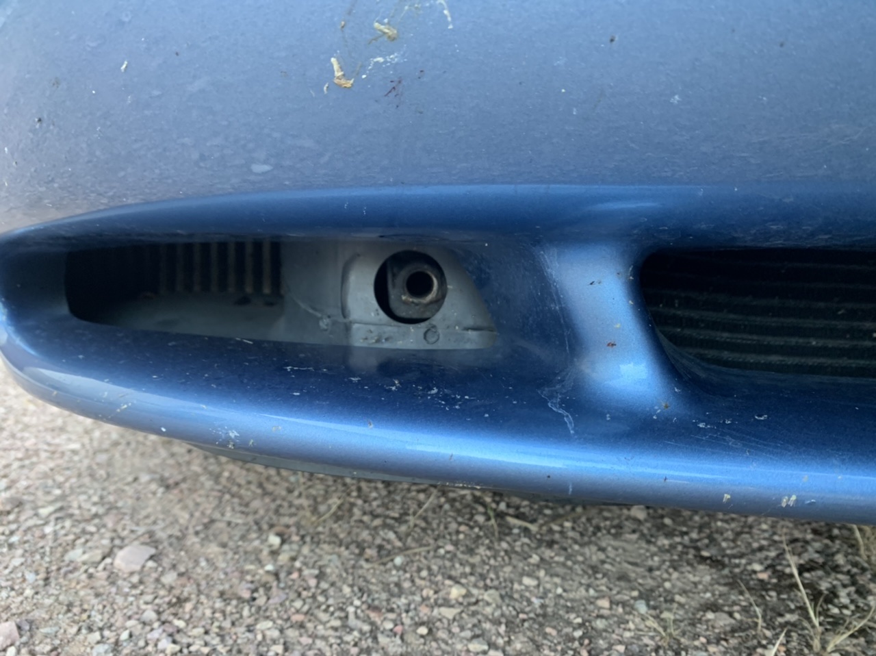

Est ce qu il y a normalement un opercule à l écrou de remorquage?

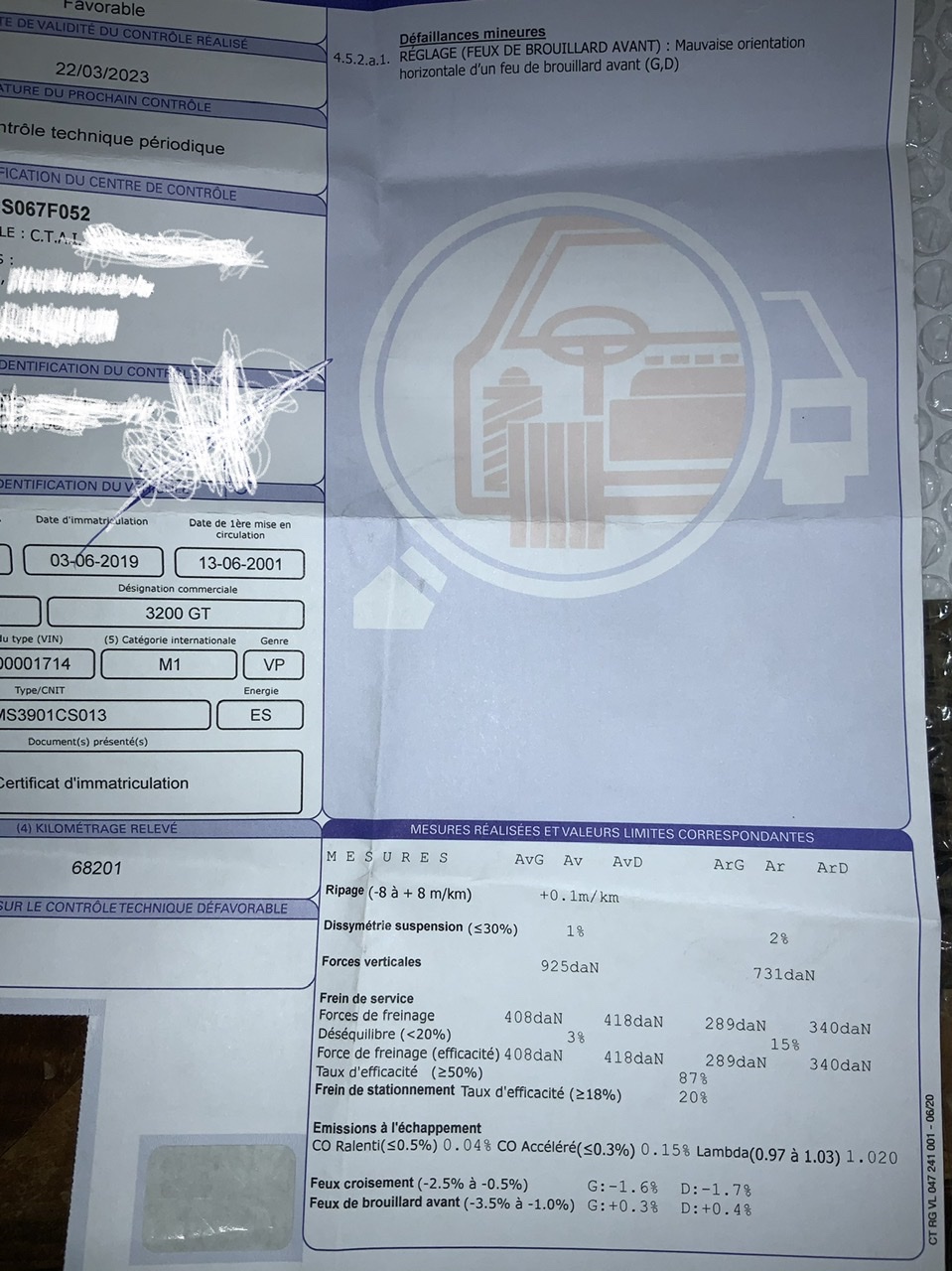

Un CT de reve.... Mais je ne vois pas ce qu ils ont avec ces antibrouillards. Il faut vraiment que je regarde comment se fait le réglage. Je crois bien ne jamais les avoir allumés. Qui sort une 3200 quand il y a du brouillard....

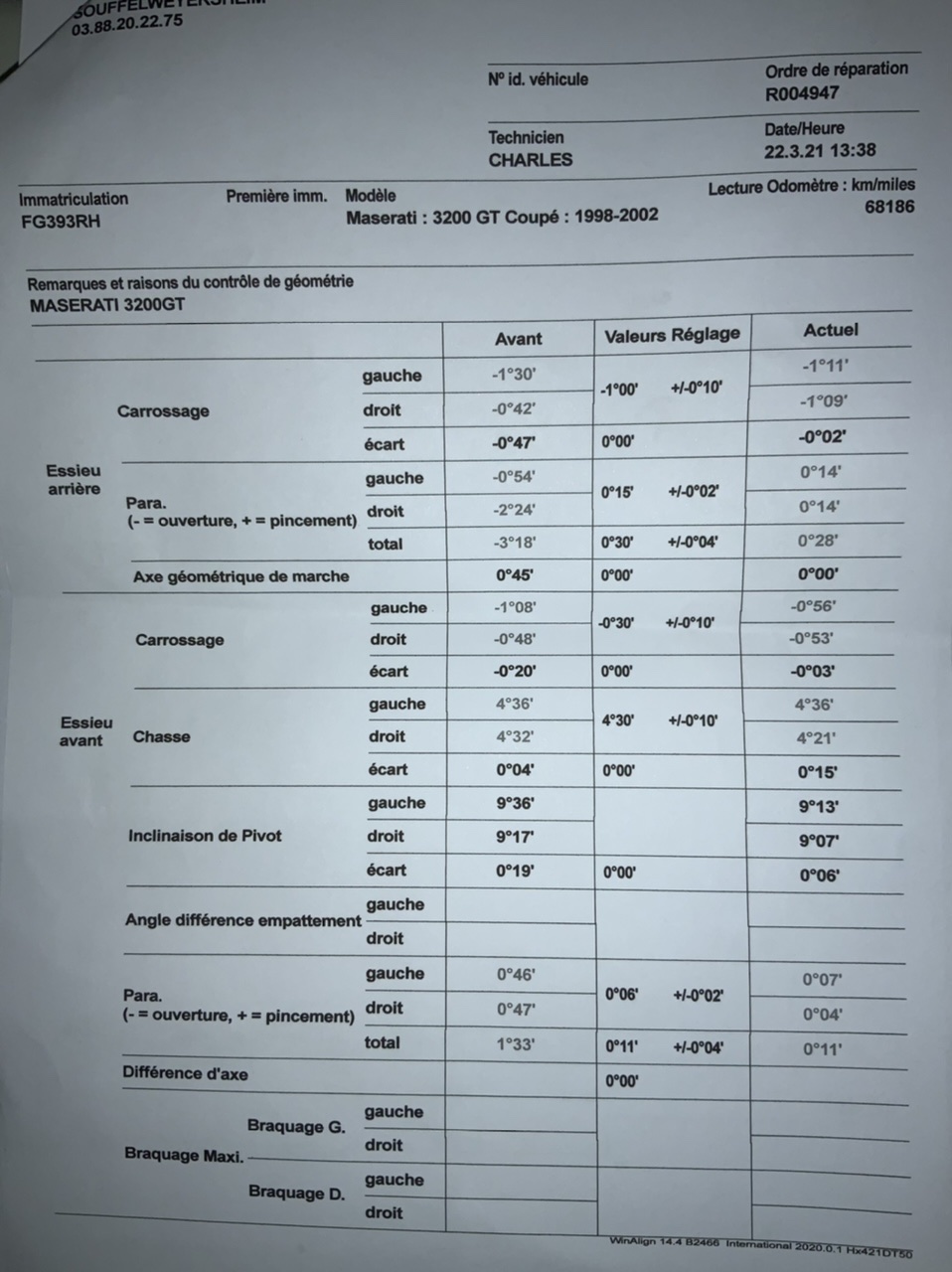

Et j ai fait faire parallélisme chez Vulcastra, grand spécialiste de la région. Vu le temps que ça leur prend, le forfait ça fait 160 e de l heure...bon c est un peu simpliste de compter comme ça. De l intérêt d être un expert reconnu. Et bien, il y avait avant, et finalement ce n était pas terrible, je le comprends maintenant. Il y avait après changements des rotules et bras. Et la c’est limite dangereux à conduire.... ça se baladait dans tous les sens. Et il y a après le parallélisme. Une autre voiture. Avant je roulais doucement, je vais pouvoir pousser un peu. Et je promets que je vais chercher à comprendre sérieusement les valeurs que ça désigne.

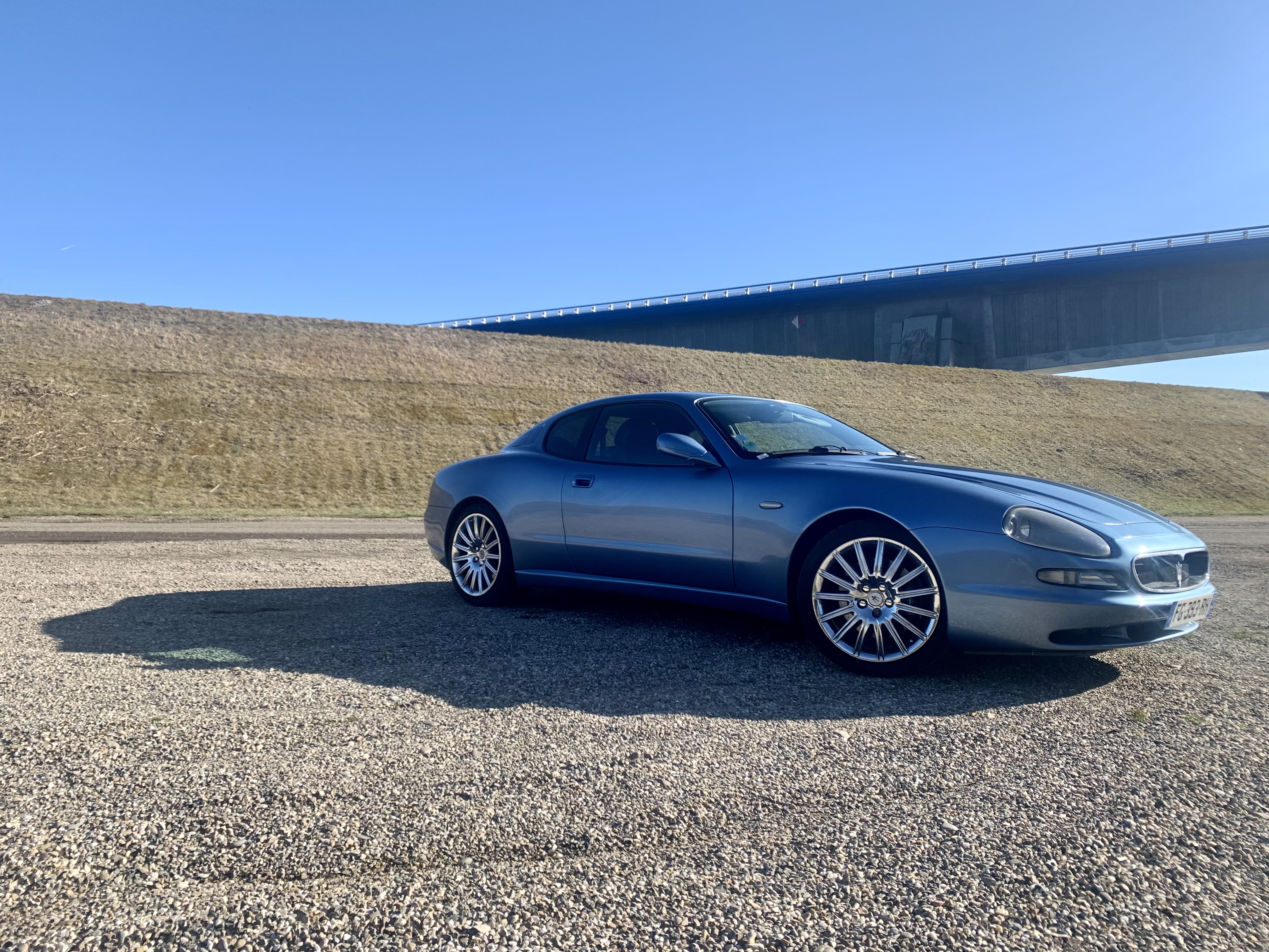

Bref, lavage pour finir.
On est prêt, pour la Dordogne

Concernant les AB, j'ignorais qu'ils les testaient.
Chaque fois que j'ai passé ma grosse au CT (à l'époque où on conduisait soi-même la voiture), jamais ils ne l'ont fait.

Les anti-brouillard, un grand classique. J’ai parfois le défaut constaté au CT sur ma Ghibli...

Bonnes nouvelles j ai eu aussi droit au AB trop haut, et mes phares aussi un peu haut. Grand classique je pense..

Superbe. Je me souviens de ton passage à Colmar.
- Messages : 8314
Re: AAM205
Oui, très jolie photo.
T'avais bien repéré l'agencement...
