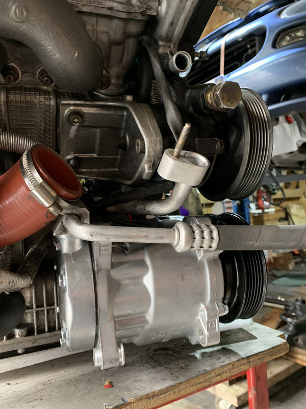

Remontage du compresseur de Clim
Et remontage de la courroie de distribution sur l ancien moteur

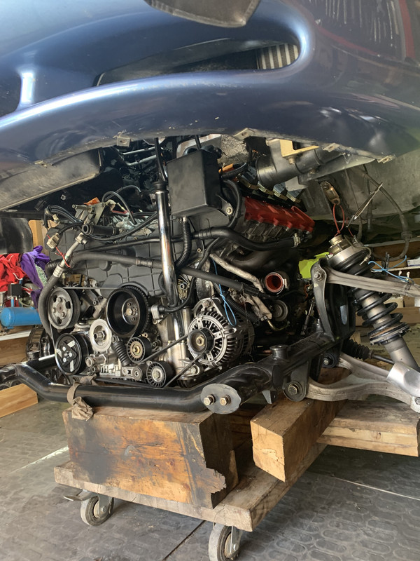

Le moteur est prêt pour le remontage sur le berceau
Messages : 8851
Re: La grosse révision de ma 3200
C'est couillu de faire tenir le moteur sur la chèvre avec d'ancienne courroie de distribution quand même, non? :shock:

Oui c est pour montrer que c est du solide:)

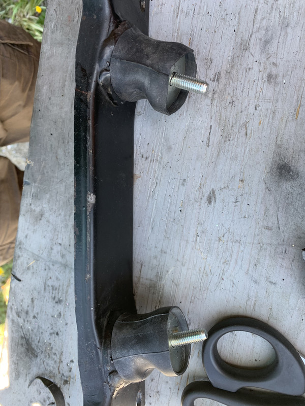

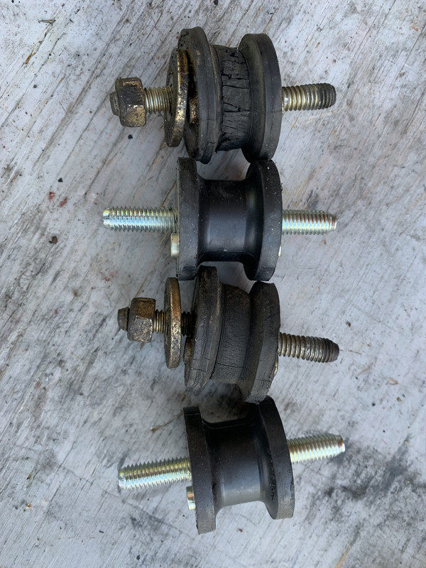

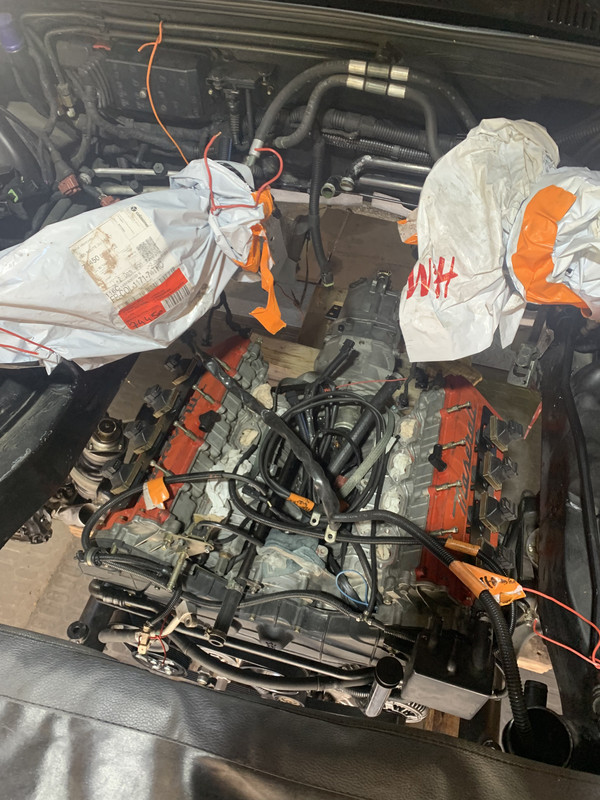

Remontage du moteur dans la voiture
Photo de Silentbloc de boîte pour voir la différence entre du neuf et du 20 ans
J ai mis de la chambre à air de vélo pour les protéger de l huile on verra
Le joint spie commandé chez 123 roulement est le bon 15 21 5 mm simple lèvre

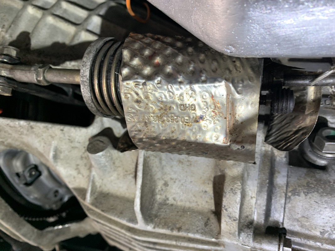

J ai aussi replacé le bloc à réparer sur un support
J ai fait une petite modif sur l émetteur d embrayage en ajoutant une plaque anti chaleur autour

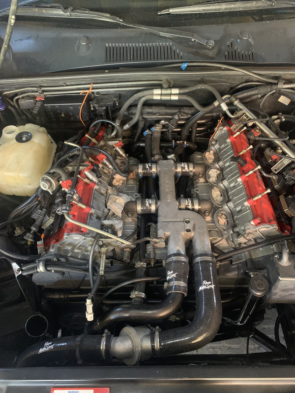

Le remontage avance

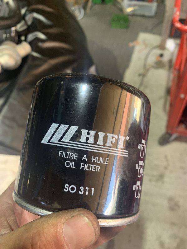

J ai pris une photo du filtre à huile
Le montage des durites restent du coup presque le plus long
olive78
Messages : 460
Localisation : Yvelines
Message par olive78 »
Comment as-tu trouvé la correspondance pour le filtre à huile avec cette référence pour machine agricole ? :shock:
eric74
Messages : 204
Inscription : mar. 8 juil. 2014 21:25
Localisation : 74
Message par eric74 »
Je sais plus, je vais regarder sur les factures, je l avait en stock depuis un moment
En tous cas il se monte nickel

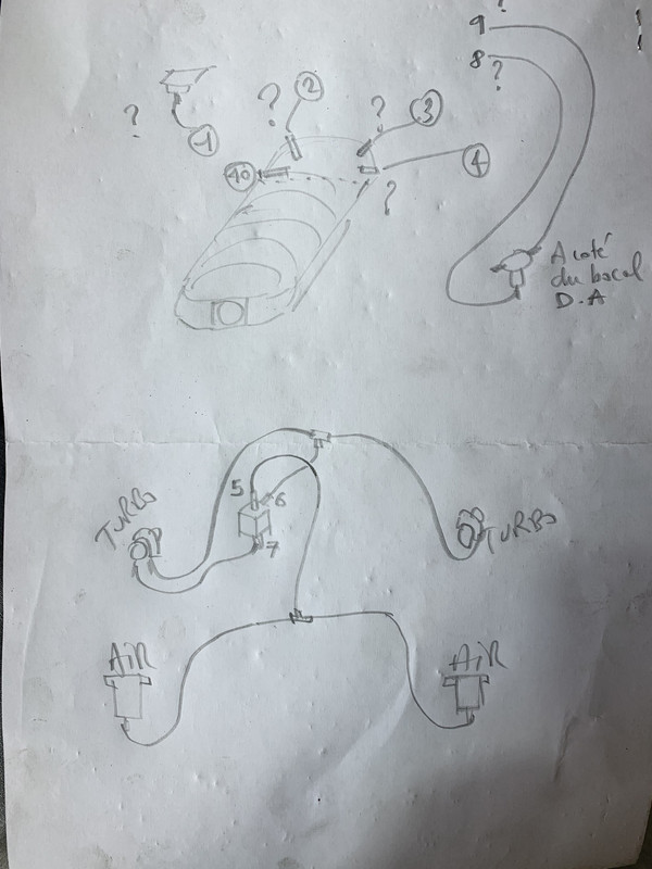

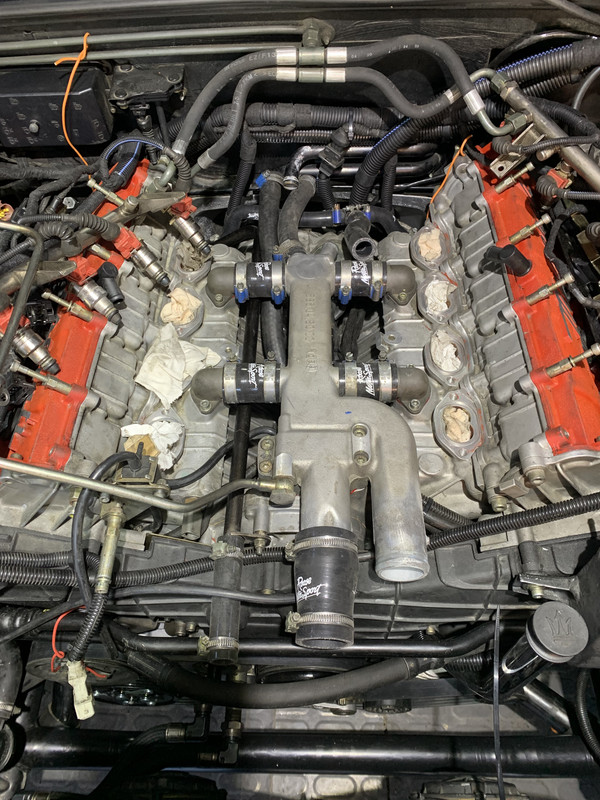

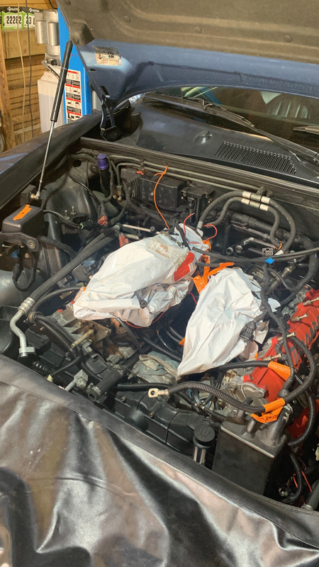

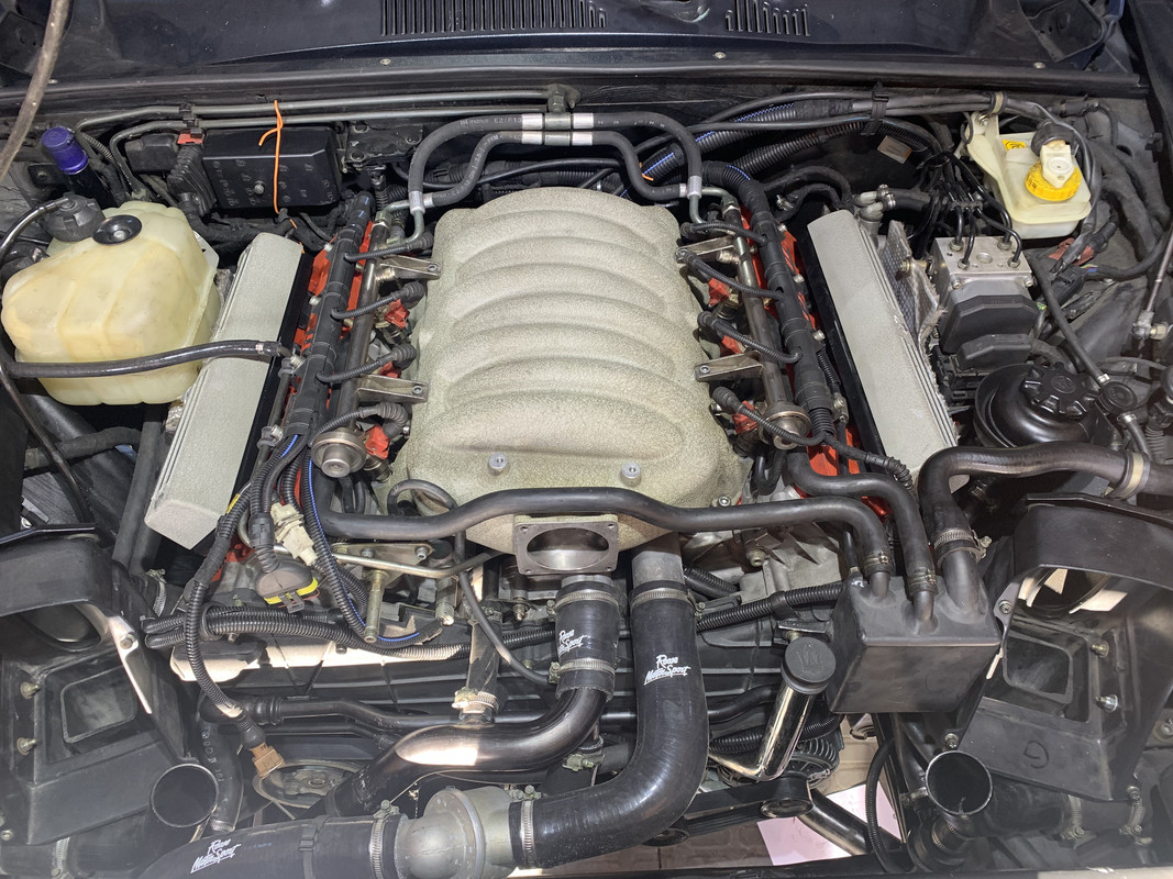

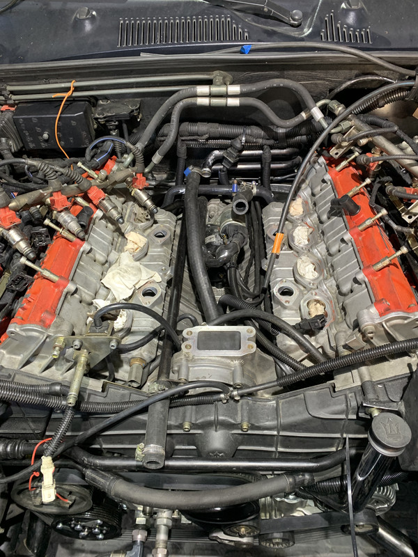

Le chantier avance, la je bloque un peut avec les petites durites d air
celles à l arrière du plenome
Celles qui sont à l avant côté gauche qui viennent des turbos
J’ai fait un petit dessin si qq un peut m aider??
Autre question

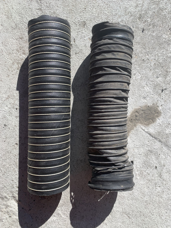

Il me reste des durites du kit motorhoos 3200, je ne sais pas où elles vont, ??
Messages : 10305
Pour le kit, tu as deux versions de durites qui passent sous le plénum pour prendre l eau pour le chauffage. Si tu ne les as pas changés, parce qu ils n avaient pas la même forme… c est ça.
Par contre le coude à 90 ° je ne sais plus.

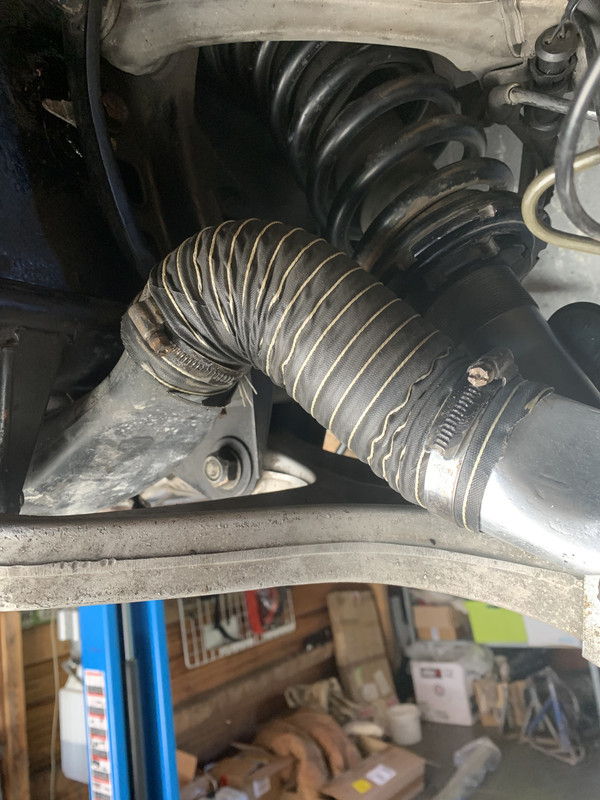

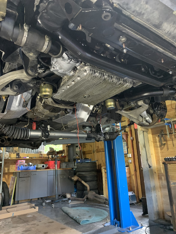

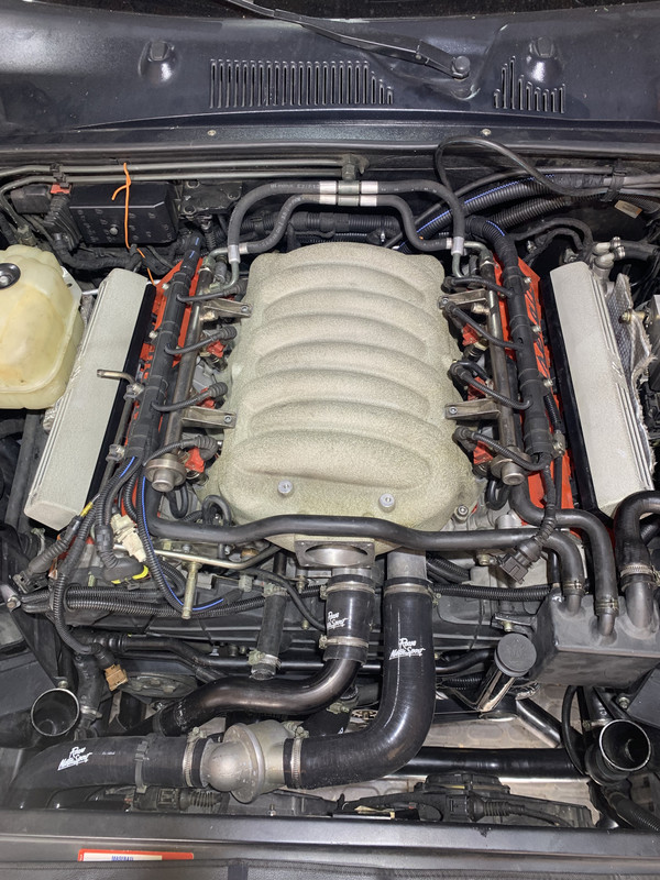

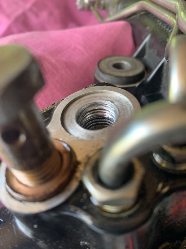

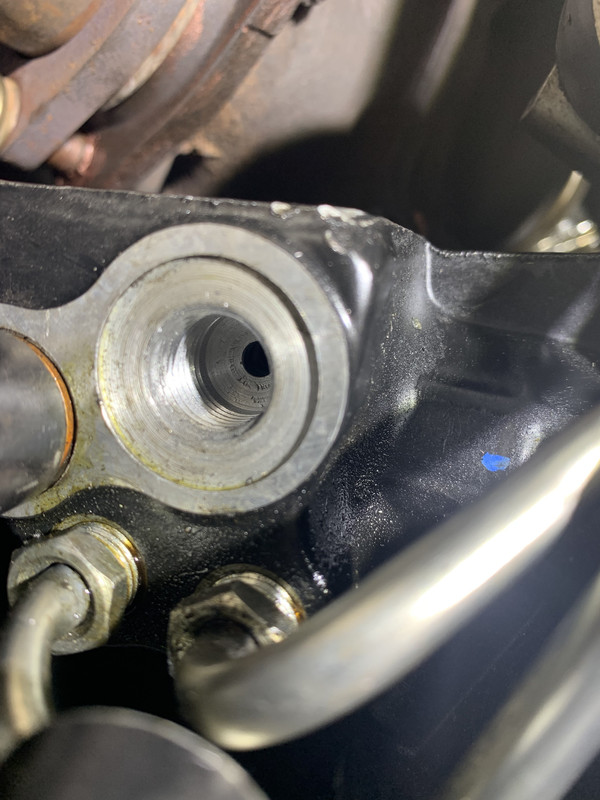

Encore une journée sous la voiture avec du bon et du moins bon

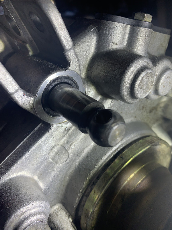

Le moins bon: filetage de la DA a reprendre, j ai vraiment galéré sans bien comprendre au final il faut que j amène la direction pour refaire le pas ou mettre un filet rapporté.. à suivre
Le Bon
Le remontage est terminé et sa fait du bien reste les fluides la DA et le tour de clé..
J ai changé les durites de refroidissement de freins
