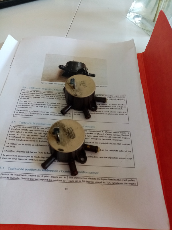

C'est un peu complique et j'ai faim. Mais les photos de la doc sont correctes: on bride la sortie vers W pour augmenter le boost des Ghibli. Et il y a toujours une bride dans le tuyau du milieu. Les deux positions (Ghibli et pas) ont les deux brides decalees d'un tuyau (faut deplacer les deux).
Donc quand t'as 196kpa c'est parce que t'es en mode Ghibli.
La bonne nouvelle c'est que BTIM limite bien sous les 220-230kpa, ca evite un arret net du moteur. Je n'avais teste que sur un 2.8.
Maintenant j'aimerais comprendre quelle position des brides permet de monter a 207kpa ?

Les 207kpa sont obtenu avec les brides tel la photo 4 de la doc en mode biturbo,

Non non y a un probleme c'est pas possible !
En fait pour faire court: il n'y a pas moyen de faire monter le boost au dessus des 0.6 bar sans brides a la con parce que la SEM est une grosse daube qui fuit au dessus. Et je n'ai pas trouve comment faire pour monter vers 1.1bars avec les brides qu'on a. C'est pour ca que j'aimerais savoir comment t'y arrives. En tout cas ce n'est pas avec une SEM qui marche et les brides en position biturbo, TOUTES les biturbos d'origine roulent avec cette position et restent a 0.8 bars.

:Maze alpa, j'ai fait une petite sieste pour refroidir
Sur mes deux masettes j'ai, les deux sem comme la photo
donc montage à la ghibli avec la bride en plastoc sur le w
La 2.24v prend 178 voir 180kpa
La 4.24v prend désormais 196kpa
Avant la 4.24v prenait 205-207kpa avec une sem sans bride plastoc dans le w, tel que sur la photo
SI TU AS UNE EXPLICATION JE PRENDS
:roll:

Sur tes 2 Biturbo tu as viré la bride laiton du R (retour filtre à air) et viré la bride en plastoc du C ( compresseur turbo) pour la mettre dans le W (wastegate) c'est ça ?
:Maze
Maserati2.24v
Messages : 396
Re: Destiny
Message par Maserati2.24v »
Salut nice de Loire Atlantique,
Pour la sem, trois sorties,
- sur la 1ère /rien
-sur celle du milieu /bride en laiton
-sur la w/bride en plastoc
Tél que le montage sur les sem de ghibli,
Le truc bizarre c'est qu'avec ce, montage sur les 2 masettes j'ai sur la 2.24v du 180 kpa et sur
la 4.24v du 196 kpa qui correspond effectivement au boost ghibli sauf que le boost sur la 4.24v est plus important 207kpa avec le montage sem biturbo,
La 4.24v prend 207 kpa AVEC LE SEM DE BITURBO
sur le 1er /bride laiton
sur le milieu bride plastoc
sur le w /RIEN
y'a un truc qui déconne, c'est pas logique

Maserati2.24v a écrit : Le truc bizarre c'est qu'avec ce, montage sur les 2 masettes j'ai sur la 2.24v du 180 kpa et sur
T'as essaye d'intervertir les SEM ? A mon avis celle de la 424 est bouchee sur le chemin W, c'est comme s'il y avait une bride dedans.
Peux-tu sinon alimenter les deux en 12v et ecouter si ca claque pareil ? Je ne serais pas etonne que ca claque differement.
PS: ou alors le capteur de pression de la 424 est dans les choux ? Que disent les mano, est-ce coherent avec le BTIM ? D'ailleurs la pression au ralenti est-ce la meme sur les deux voitures ?
Si l'echange des SEM ne donne rien peux-tu intervertir les boitiers d'allumage ?

C'est simple: le montage Ghibli 2L c'est pour les Ghibli 2L. Tous les autres ont le montage biturbo 80mbar.

Justement quand on achète les sem chez rose passion elle sont fournies avec la bride plastoc blanc en c au milieu
Peut être que cette bride n'est pas adaptée aux biturbo
D'ailleurs sur les planches eclatés de pièces eurospares 224v ils ne parlent pas dune bride en c mais juste dune bride en r retour filtre a air

Je ne connais pas la sem de rose passion mais par rapport à ta description les brides sont placés en mode biturbo, une en laiton, une en plastoc au milieu et rien sur la w,

Sur la SEM rose passion il y a juste une bride en plastoc (avec un trou vraiment petit) on va dire un réducteur de 2 mm maxi en C
Pas de bride en laiton ailleurs
La bride en laiton (dont le trou est plus grand que celle en plastoc 3/ 4 mm )c'est celle que j'avais avant sur les anciennes SEM
Désolé pour les KPA j'ai rajouté sans doute une décimale
Quoi qu'il en soit j'ai fait un essai avec ma SEM (neuve) en position Ghibli c''est exactement pareil d'ailleurs avec sans brides c'est aussi pareil ça dépasse pas l'aiguille des abscisses (gd max 600mbar) et cela n'atteint même pas le début de la zone jaune (800 mbar) en overboost l'auto semble puissante mais c'est tout je n'entend pas les turbos
Par contre dès que je déconnecte le tuyau W tout change mais cela je l'ai déjà écrit sur mes autres posts (durites de dépression ...)
