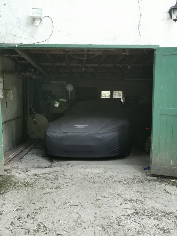

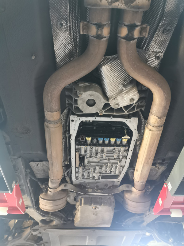

Semaine dernière je suis aller voir une vantage v12 pour un soucie de grosse fuite d'huile.
Le propriétaire a décidé de me la faire dépose via mon transporteur habituel.
Du coup une foi sur le pont et soucie de la panne trouver ( quelque durite pourri)
J'ai fait le tour du propriétaire.. Et franchement c'est pas terrible en fini. C'est beau.. C'est tout
Niveau compartiment moteur tout est deja rouillé alors qu'elle est de 2014.. Zéro protection des faisceau, du moins que les grose câblage. Au niveau des prise rien du tout.
Matériau.. Ok il y a du carbone partout.. C'est beau a l'extérieur. Mais a l'intérieur... :roll:
Bref dessus

17000km.. Tout ce qui est en ferraille est deja rouiller en surface.
Tout ce qui est vise alu est oxidé.
Après le garage aide peut être pas...

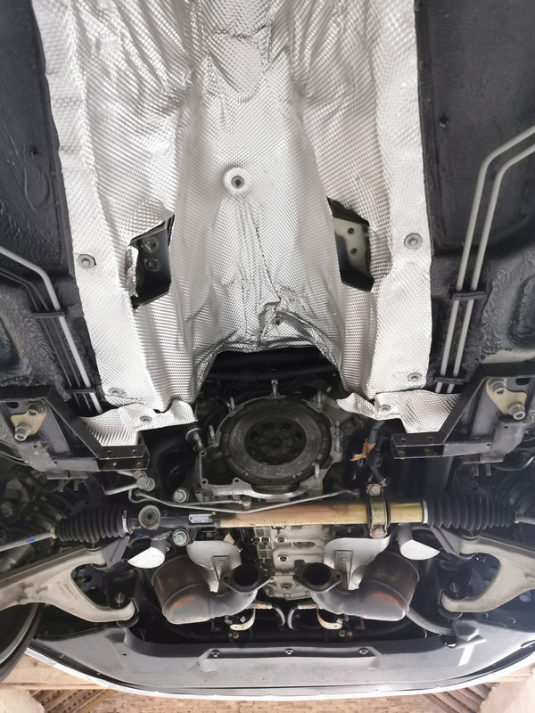

Boîte auto ou F1.. Si mal entretenu ou réglé c'est la kata pareil.

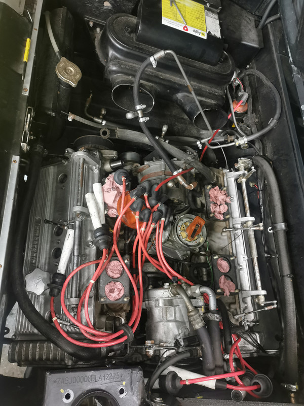

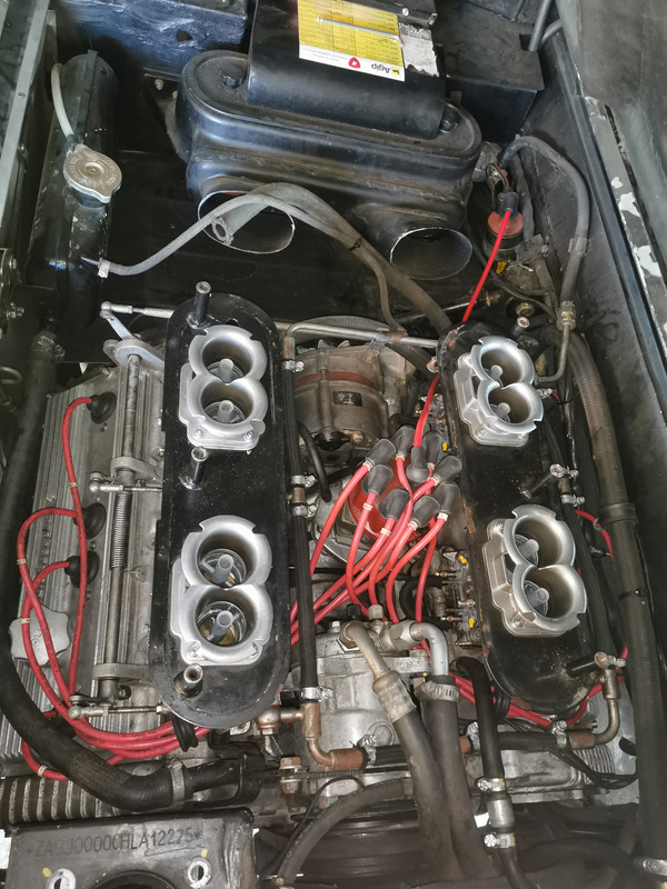

Petite cure pour le poussin de plm.
Messages : 9024
Re: divers travaux
Simples réglages allumage/carburation?
biturbo1984
Messages : 3201
Localisation : 89
Re: divers travaux
Message par biturbo1984 »
Carburateur complètement dans les choux. Roulement hs.. Papillon et axe abimés sur 1..
Jeu aux soupapes et contrôle du calage allumage..
Toujours je trouve le soucis de conbustion ppm non stable.
J'ai fait divers tests avec autre doigt d'allumeur et bobine. Mais ca ne change rien.
Surement segmentation ou joint de queue de soupape.
Pour moi il faudrait démonter tout et faire une mini restauration moteur. Genre tous les joints, segments cousinet . Mais c'est est pas moi qui décide :lol:

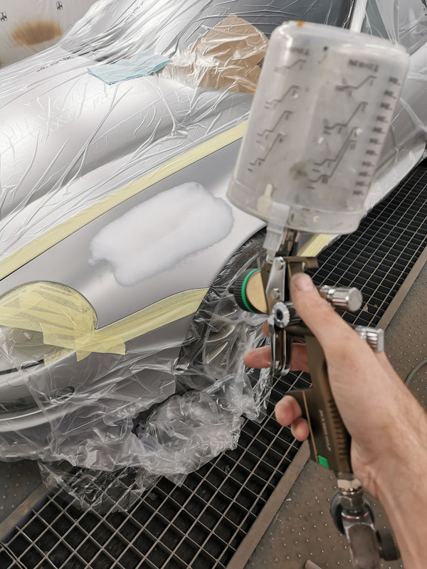

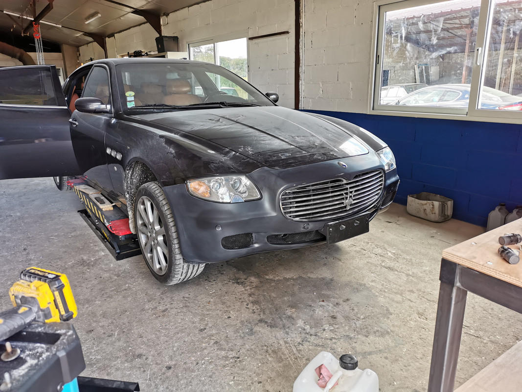

Un peu de carrosserie pour changer
Messages : 9024
Re: divers travaux
biturbo1984 a écrit :Carburateur complètement dans les choux. Roulement hs.. Papillon et axe abimés sur 1..
Pas de chance pour notre ami :?
biturbo1984 a écrit :Un peux de carrosserie pour changer
Ces films de plastique semblent être très élastiques (épousent bien la carrosserie) et de grandes dimensions.
Ce sont des matériaux "pro"?
Messages : 10379
Re: divers travaux
biturbo1984 a écrit : Pour moi il faudrait démonter tout et faire une mini restauration moteur. Genre tous les joints, segments cousinet . Mais c'est est pas moi qui décide :lol:
effectivement..... :mrgreen:
Mais euh, c’est pas une Masette???? Qu’ess qu’elle fout là??? :lol:

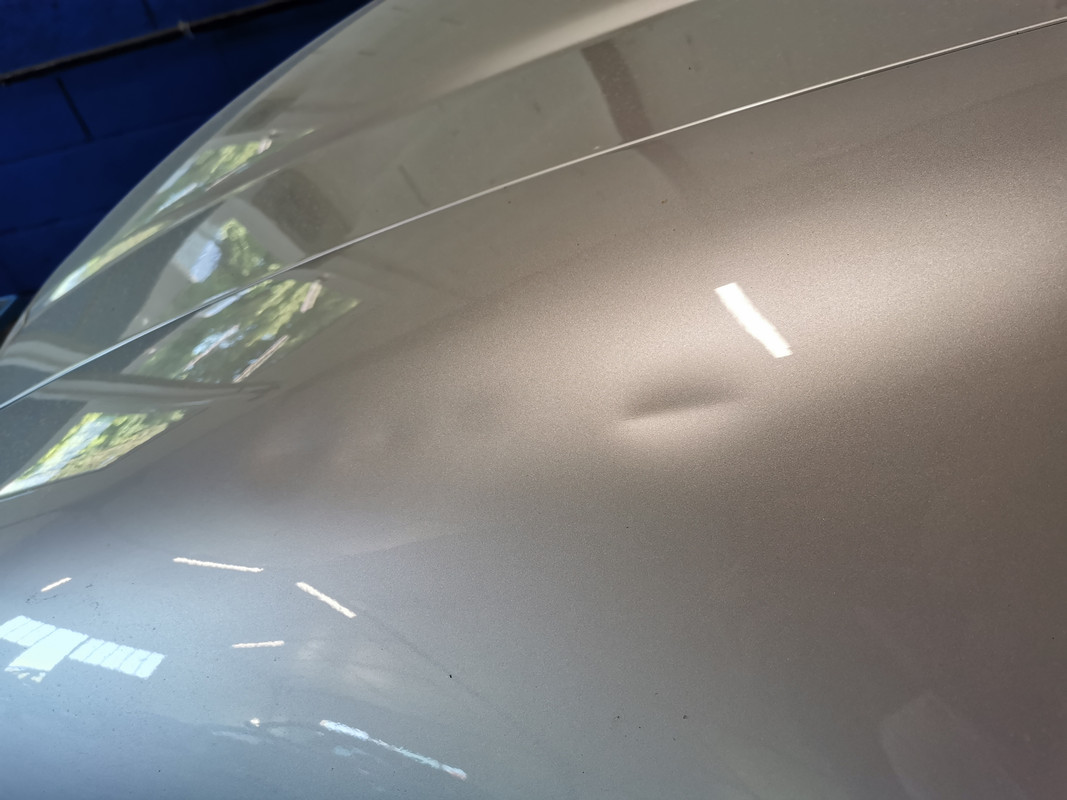

Je fini la semaine avec un gris touring
Messages : 9024
Re: divers travaux
Tu as redressé la tôle ou mis du filler?
biturbo1984
Messages : 3201
Localisation : 89
Re: divers travaux
Les deux
