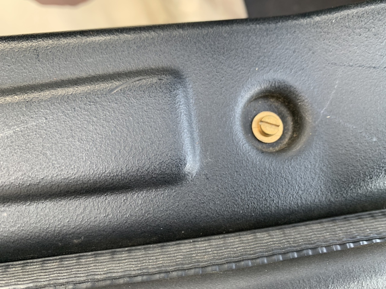

Attends j ai jamais vu ça, il y a une loupiote sur le capot?
Elles ont toutes ca, il se peut que les gens ne prennent pas la peine de faire le trou.
J’ai du la changer car il ne restait plus que la base, tres certainement qu’elle était aussi cachée sur celle ci
Tu pourrais faire des photos plus précises de l installation de cette lampe, et notamment le branchement électrique. Ça expliquerait les deux fils qui arrivent vers la plaque d identification côté passager dans la baie moteur.Ricardo a écrit :Elles ont toutes ca, il se peut que les gens ne prennent pas la peine de faire le trou.

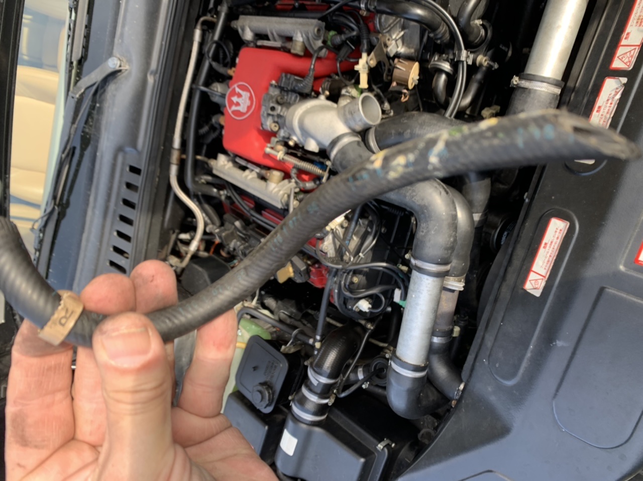

Je me suis attelé au problème de la non montée des turbos en zone orange rouge.
Changement vanne sem. C est pas ça.
J ai pu constater que la durite R sous le plénum n aboutit à rien.
Finalement, j ai suivi le conseil du sorcier de pierre. J ai testé l aspiration des waste et bingo, y en a une qui est morte.

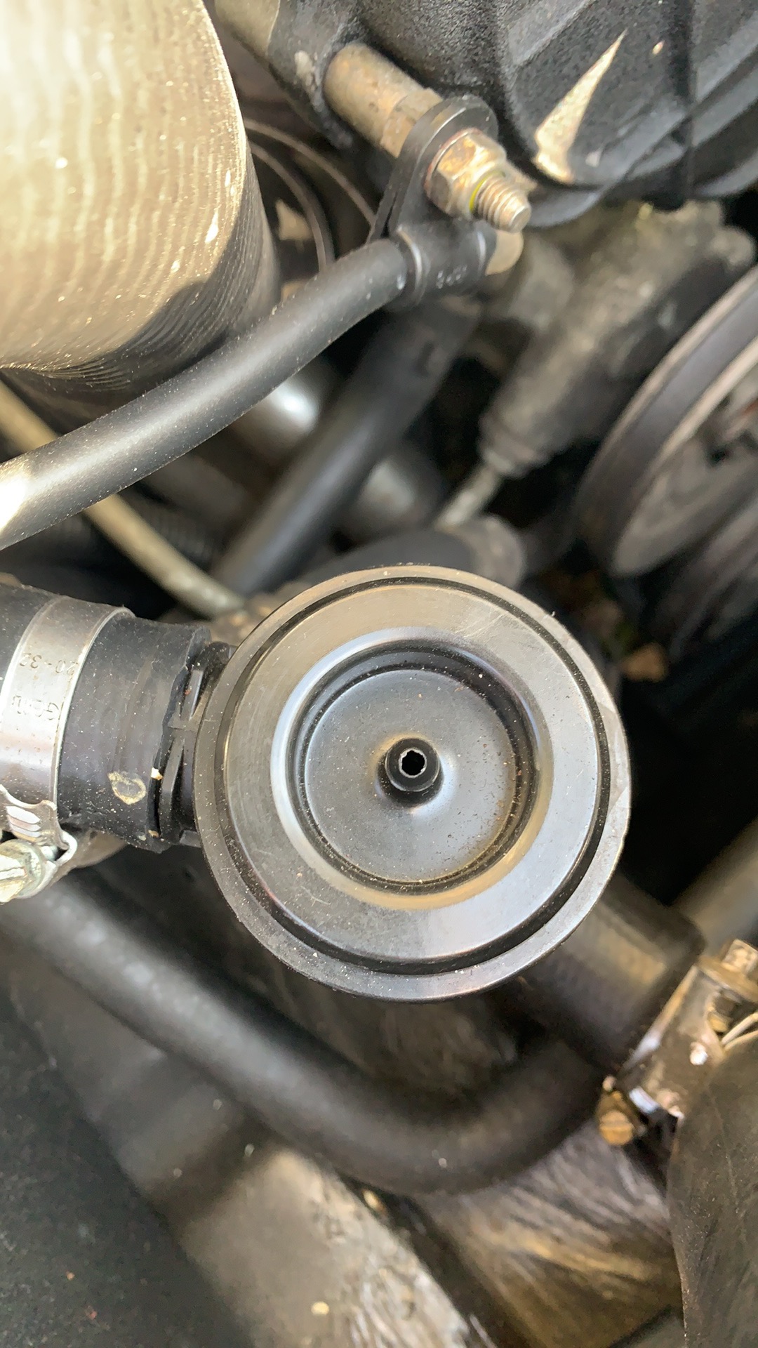

J'ai roulé avec pour la première fois de 2021 ... super auto, par contre j'ai deux bugs, le compteur dance (je me demande si le régulateur de batterie fait son job, car je suis à 14v et avec le clignotant 12 et 14 !) et le calostat, que j'ai changé l'année dernière n'ouvre pas (je suis sur le trait avant le 90)

Faut se méfier des jauges, en revanche c'est pas bloqué ouvrt plutôt ?Tinker a écrit :J'ai roulé avec pour la première fois de 2021 ... super auto, par contre j'ai deux bugs, le compteur dance (je me demande si le régulateur de batterie fait son job, car je suis à 14v et avec le clignotant 12 et 14 !) et le calostat, que j'ai changé l'année dernière n'ouvre pas (je suis sur le trait avant le 90)
Maserati 2.24v
- Messages : 9023
Pour l'aiguille qui yoyote, c'est parfois dû à un mauvais contact électrique qque part.
Pour la température d'eau: si ça reste bas, et si en plus la montée est lente, ça peut être effectivement un thermostat qui ne se ferme pas complètement ou qui reste ouvert
Ou que tu as monté à l envers....

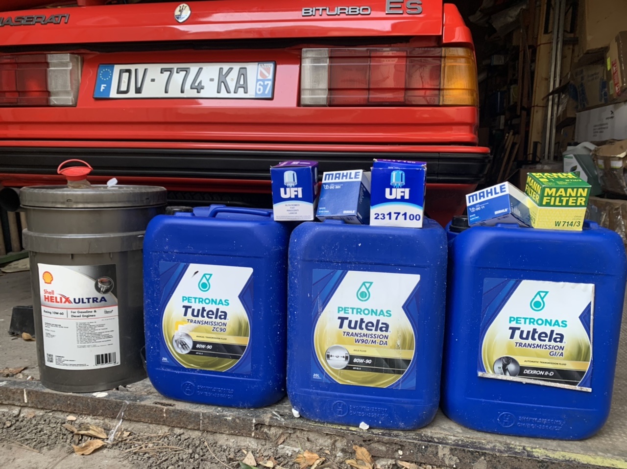

J ai fait le tour des fluides.
Le tout chez racing lubes
J ai cherché les fluides préconisés, j en ai marre de pas savoir si les équivalents sont bien équivalents.
Bon ça risque de me faire du stock....

Mais du coup tu ne t’es pas posé la question du vieillissement de l’huile stockée dans un bidon ?
Disons que j en ai quelques unes... donc je crains qu elle ne reste pas vieillir trop longtemps, même si c est vrai je me suis posé la question.
- Messages : 9023
En bidon non ouvert, au frais et à l'abri de la lumière, l'huile ne devrait pas trop vieillir.
Ce qui fait vieillir l'huile dans un moteur, c'est d'abord les cisaillements mécaniques, puis les cycles thermiques et enfin les réactions chimiques avec les oxydants qui vont casser les chaînes moléculaires, donc l'eau de condensation surtout.
Maintenant si tu stockes l'huile pour en faire de la vintage de 50 ans, pas sûr qu'elle soit aussi fraîche
