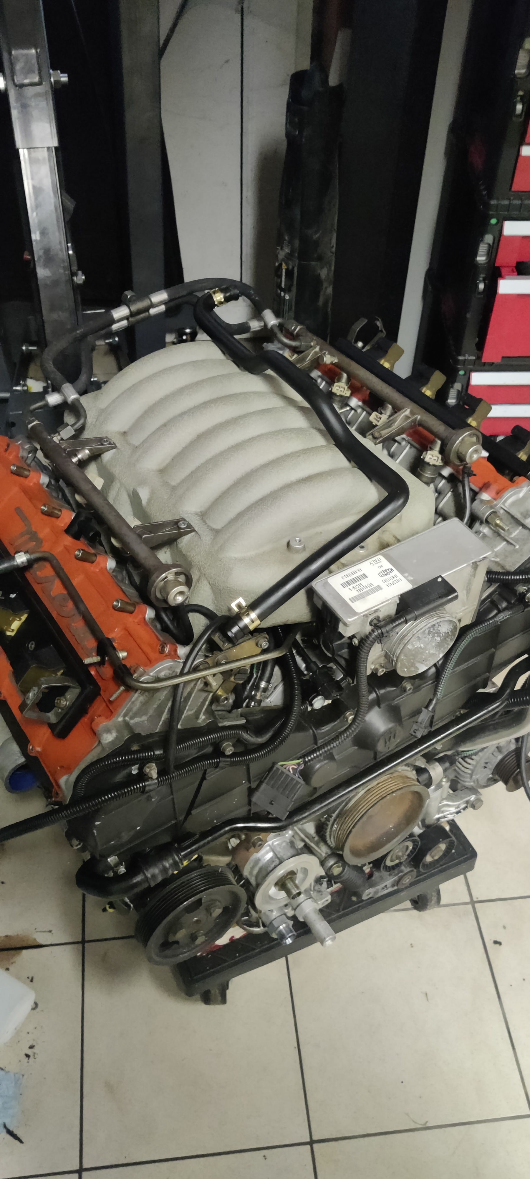

Hum, après de longs mois d'attente, l'épisode 4, "la transplantation, le retour" est annoncé.
Bon, ceci dit, date de sortie encore incertaine.
Il y a eu remplacement de la culasse, remise en place d'une des chemises dont la plan semblait être décalé de quelques pouillèmes par rapport aux autres, re joint de culasse avec cette fois un peu de joint de culasse en canette parce que. Bien entendu il a fallu préparer la nouvelle culasse, deux fois vu que la première fois j'ai fait la mauvaise, puis revoir tous les jeux de soupapes, et le calage et tout ça.
Trouver un nouveau radia d'huile aussi, le mien avait pris un coup lors des précédentes manutentions du moteur, et je préférerai éviter une fuite. J'ai d'ailleurs trouvé un vendeur polonais sympa sur ebay qui fourni quelques pièces de maserati à vil prix.
Bref, ça m'a pris un plombe.
Et vu qu'entre temps j'ai du m'occuper de toutes celles qui roulent encore (un entretien sur la MCV et la 3200 blanche, changer les serrures de la blanche et craquer l'ECU, la peinture de la rouge/bleue, le pont arrière de la shamal...), et de mon boulot, et de ma famille, et de moi, ben voilà, ça prend du temps.
Avec un peu de chance, le moteur sera en place d'ici la fin de l'année (je n'ai pas dit que ça allait démarrer hein, de toutes façons, je dois recommander de l'huile, et du LDR).
