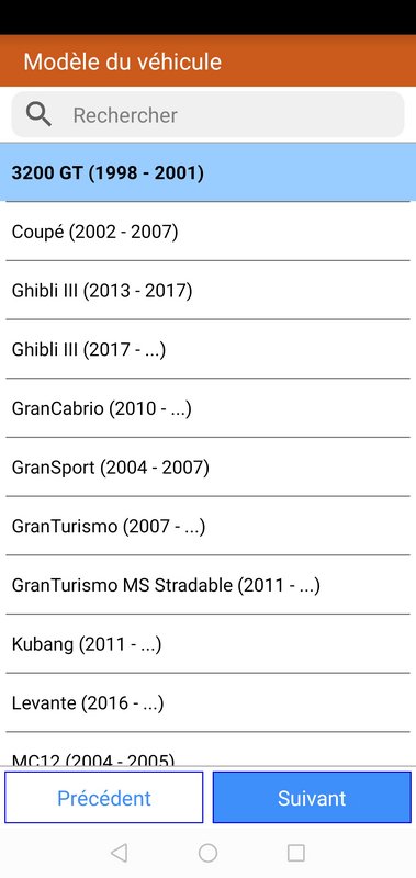

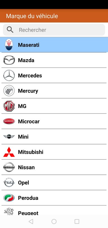

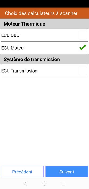

Et oui, c'est çà qui est strange...
Avec EOBD facile, il se connecte bien:

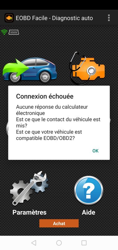

J'ai jamais réussi a faire fonctionner unidiag, j'arrivais à avoir la "keyword received" mais rien après...
Et Eobd qui plante sur la connection de l'ECU; vraiment bizarre.

Pour OBD facile c’est lui qui a trouvé tout seul Maserati ?
Si c’est toi qui lui a dit la première fois, il te re propose ton dernier choix.
Si c’était connecté le petit logo serait vert.

Avec un lecteur six sous, Je n’ai jamais réussi à faire avec Eodb facile. Il faisait la même chose que toi.

Non c'est moi qui lui ai indiqué tous le sous menu....
