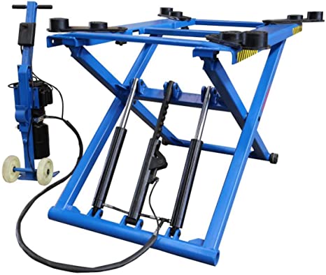

Outil de levage "compact"
Messages : 3656
Re: Outil de levage "compact"
ça met quand même une sacré torsion dans la carrosserie de lever de manière asymétrique.
Certains pare-brise risquent de ne pas aimer, et je ne parle pas que des QP IV et autres plus anciennes :?
Et en effet c'est plutôt laborieux.
Messages : 8853
Ce qui me dérange le plus pour l'instant, c'est justement ce qu'impose ce système : lever aux 4 coins, en deux fois en plus.
Rédhibitoire pour moi.
Par ailleurs, je suis moyennement à l'aise à l'idée de lever la voiture (ou la rabaisser) avec une des roues sur un escabeau et pouvant rouler librement. :?

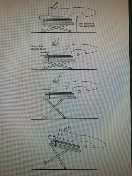

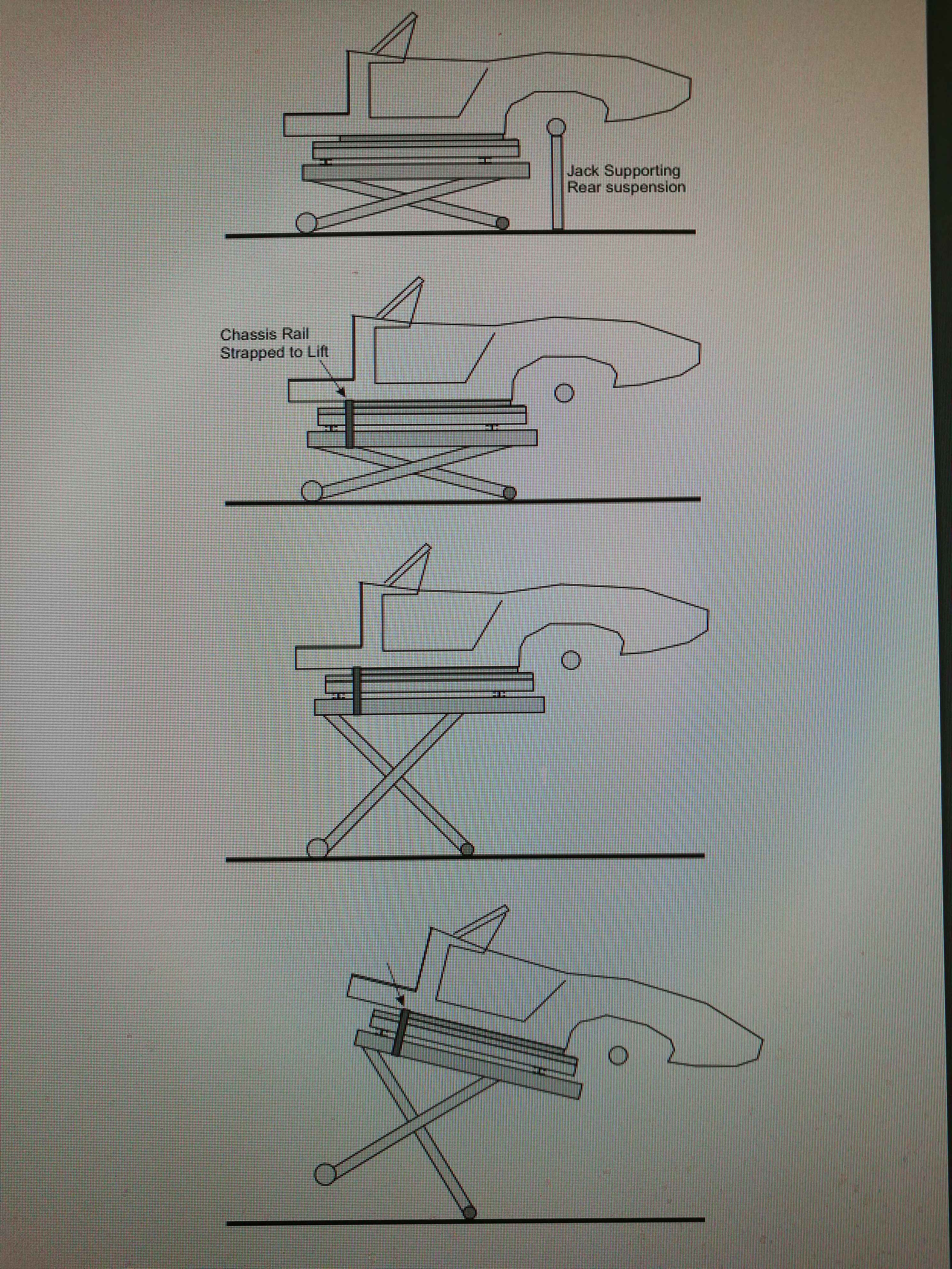

Avertissement concernant la sécurité des ponts-ciseaux.
Je viens de voir une expérience relatée de basculement de pont lors de l'élévation du véhicule.
En l'occurrence, il s'agissait de soulever une Jaguar Type E pour enlever le moteur puis le pont AR.
Le véhicule a été arrimé à l'AV du pont par les longerons AV, sachant que l'enlèvement du moteur créerait un déséquilibre de poids avec un risque que le véhicule tombe du pont vers l'AR.
Lors de l'élévation du pont, l'action des roulettes AR qui se sont déplacées vers l'AV a déporté le point d'appui AR du pont vers l'AV, au-delà de la verticale du centre de masse de l'ensemble pont + véhicule, ce qui a fait basculer l'ensemble vers l'AR !
C'est un risque à prendre en compte, propre aux ponts ciseaux.

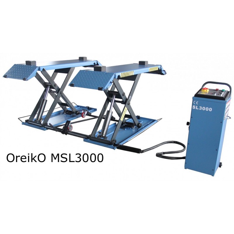

Certains ont les roulettes qui roulent sur des barres de tôles qui en principe pourraient éviter le basculement. Encore faut-il que ces barres soient assez solides:
D'autres ont les roulettes qui roulent directement sur le sol.
En plus, le rectangle de sustentation de ces derniers, souvent compacts, est en général assez réduit:
Donc attention!
