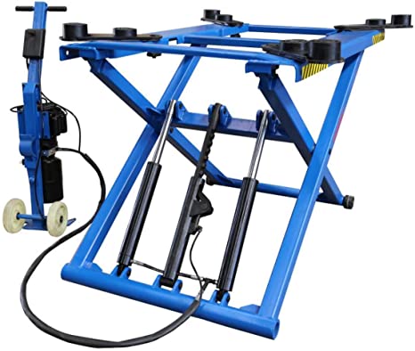

Avertissement concernant la sécurité des ponts-ciseaux.
Je viens de voir une expérience relatée de basculement de pont lors de l'élévation du véhicule.
En l'occurrence, il s'agissait de soulever une Jaguar Type E pour enlever le moteur puis le pont AR.
Le véhicule a été arrimé à l'AV du pont par les longerons AV, sachant que l'enlèvement du moteur créerait un déséquilibre de poids avec un risque que le véhicule tombe du pont vers l'AR.
Lors de l'élévation du pont, l'action des roulettes AR qui se sont déplacées vers l'AV a déporté le point d'appui AR du pont vers l'AV, au-delà de la verticale du centre de masse de l'ensemble pont + véhicule, ce qui a fait basculer l'ensemble vers l'AR !
C'est un risque à prendre en compte, propre aux ponts ciseaux.
Certains ont les roulettes qui roulent sur des barres de tôles qui en principe pourraient éviter le basculement. Encore faut-il que ces barres soient assez solides:
D'autres ont les roulettes qui roulent directement sur le sol.
En plus, le rectangle de sustentation de ces derniers, souvent compacts, est en général assez réduit:
Donc attention!

Un copain de Maseratitude m'a dit que sur les forums BMW (le traître... :twisted: :lol: ), c'était la Rolls.
Avant qu'on me le demande, le prix du TW S3-10E (passé partout), c'est 2465,89€........ :?
Un de mes fils m'a dit ; "Papa fais toi plaisir."
Alors j'ai obéi... 8-)
Mais je crois qu'il sait que ce pont est transportable... :lol:
Et plus sérieusement, ce qui m'a décidé, c'est que chaque fois que j'ai téléphoné, je suis tombé sur une petite dame (toujours la même), fort sympathique, avec un fort accent Alsacien (mais j'aime bien :D, les dames sympathiques... :D :D ) , et qui a l'habitude de travailler avec des professionnels.

Maintenant, je regarde le suivant à pas cher :
https://www.hbm-machines.com/producten/ ... extra-laag
Bon, il faut un compresseur pour déverrouiller, mais j'en ai un de toutes façons.
Faudrait voir l'accessibilité au milieu mais ça ne me semble pas si mal. :oops:

Bon enfin qqun qui se lance dans un vrai pont ciseaux :D .
Installer la bête ne va pas être facile mais rien n'est insurmontable avec quelques paires de bras et un peu de matos ;)
C'est certainement un excellent achat!
Intéressé par le tuto de montage puis le retour d'expérience
gemini a écrit : Pour en revenir au pont basculant à 540€, il se trouve que c'était un scam, le vendeur amazon s'étant fait hacker son compte. :cry:
Suis remboursé, mais un peu triste.:
Au moins tu te sors bien de cette arnaque (achat ebay remboursé? paiement paypal?)
Le pont HBM n'est pas cher (quand même 2.5 fois moins que le Twinbusch) et est plus léger à installer.
Mais là encore, un seul vérin et des extensions pour les plots de soutien dans lesquelles j'aurais une confiance moyenne :?
Curieux aussi de voir la suite
