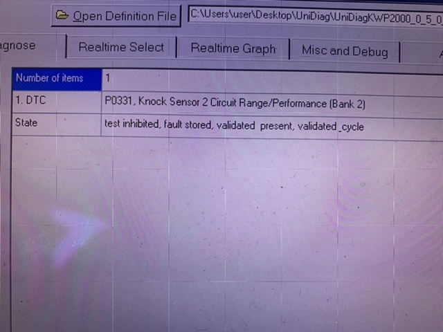

Le changement de gaines et bottes de prises m a déclenché un Check engine. Qu odb facile identifié comme p0000 donc rien...
J ai rebranche le vieil unidiag et la...
C est lequel le 2, avec mon bol, ça va être celui sous le plénum....

Les deux capteurs de cognement sont sous le Plenum :(

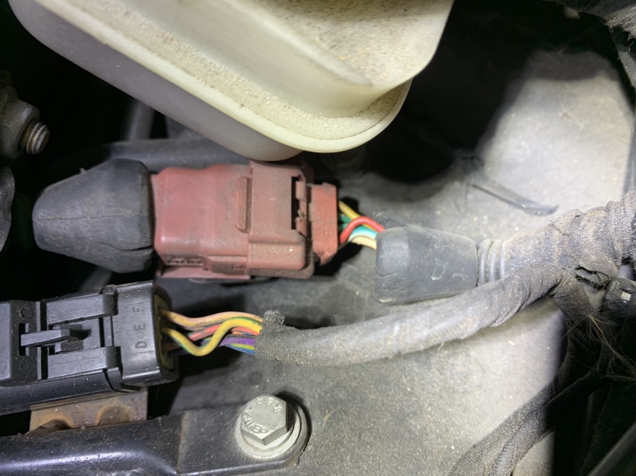

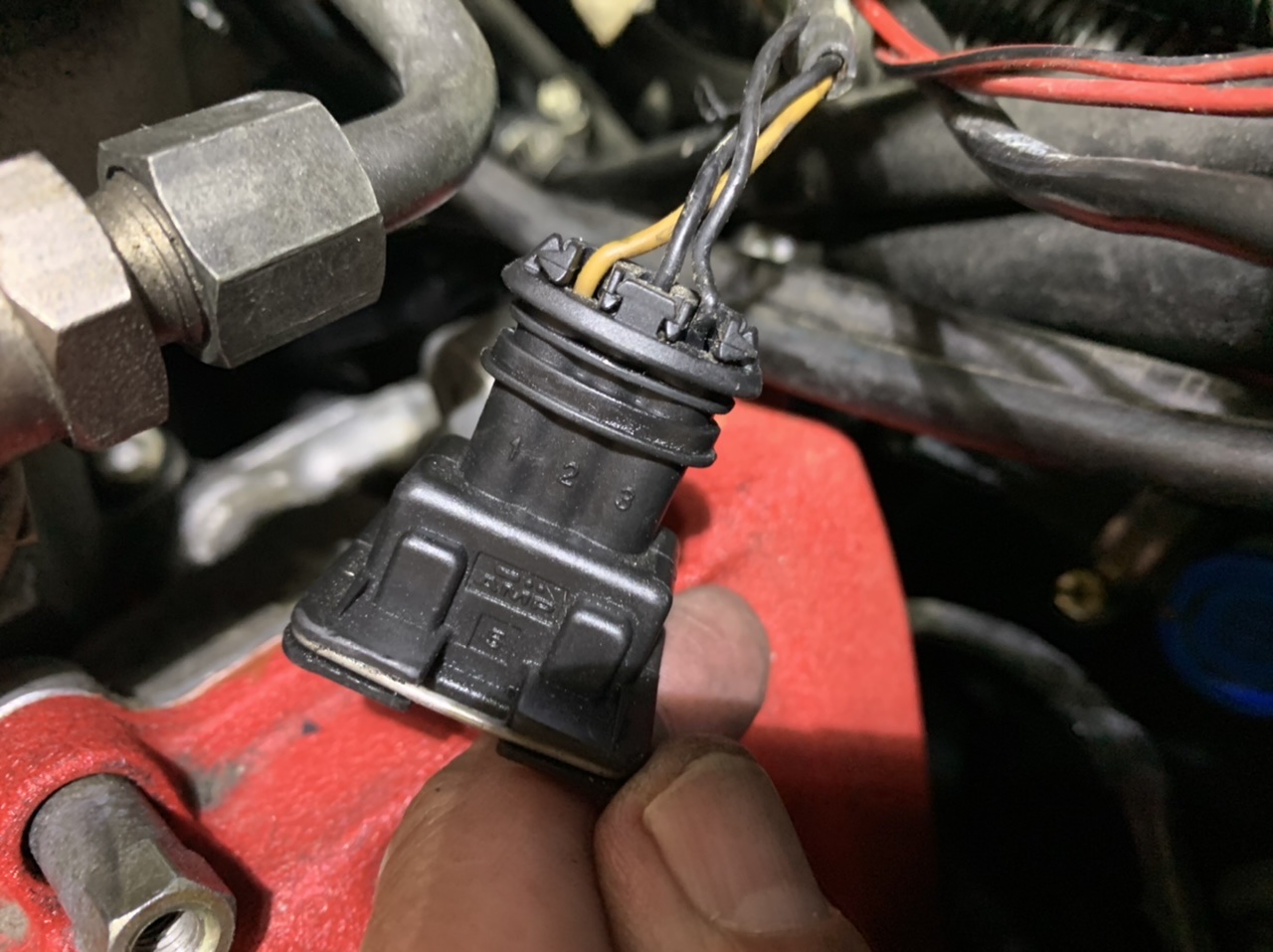

Bon le capteur de cliquetis du fond... a deux prises fils noirs. On peut les différencier avec un petit scotch, ou alors on se dit qu on va se souvenir qu il y en a un dans la gaine et pas l,autre. Facile. Puis on met du ruban textile pour bien protéger... et ...
On se trompe.
Ouf réparation facile. Mais merci unidiag et Klavar odbfacile 0.
Unidiag repère le bon code erreur, odbfacile p0000, bref...

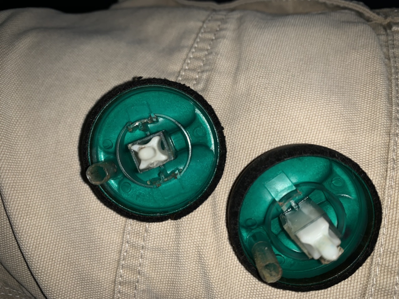

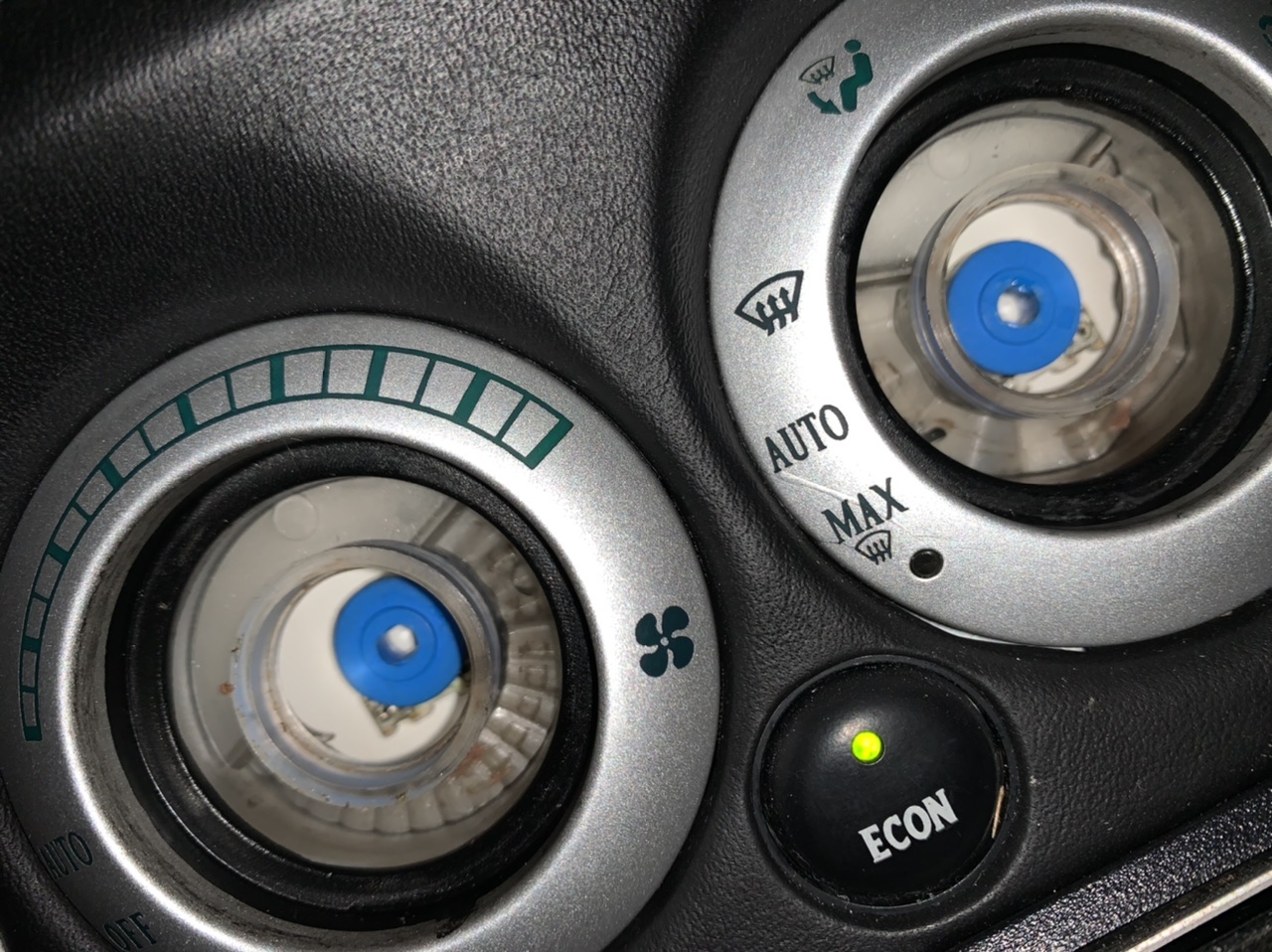

Comme beaucoup, je pense, les boutons de clim sont cassés ,
c est les clips d accrochage transparents qui sont cassés.
Je voudrais voir avec Neo s il peut refaire ça.
Ça intéresserait qq?

Konimino2 a écrit :Comme beaucoup, je pense, les boutons de clim sont cassés ,
Je savais pas que c'était fragile aussi à ce niveaux !
les miens fonctionne mais si ça casse facilement alors je peux être intéressé de mettre cela en stock

Messages : 1096
Re: Quelques travaux sur 3200 GT
Message par Cooldent »
Perso, ça m'intéresse. J'en ai un de cassé :D
Si c'est pas trop cher, j'en prendrais bien 2.

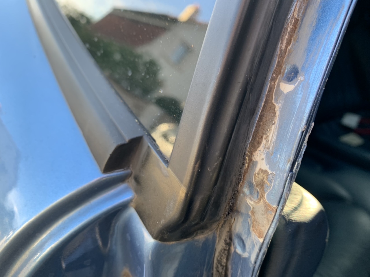

Je vous encourage à aller voir sous les joints de portes. Au niveau de la poignee en cas de gouttière ca attaque les feuilles ...
Storm
Messages : 2158
Localisation : 19
Message par Storm »
Ah oui! Sais tu si elle a dormi dehors par le passé ?

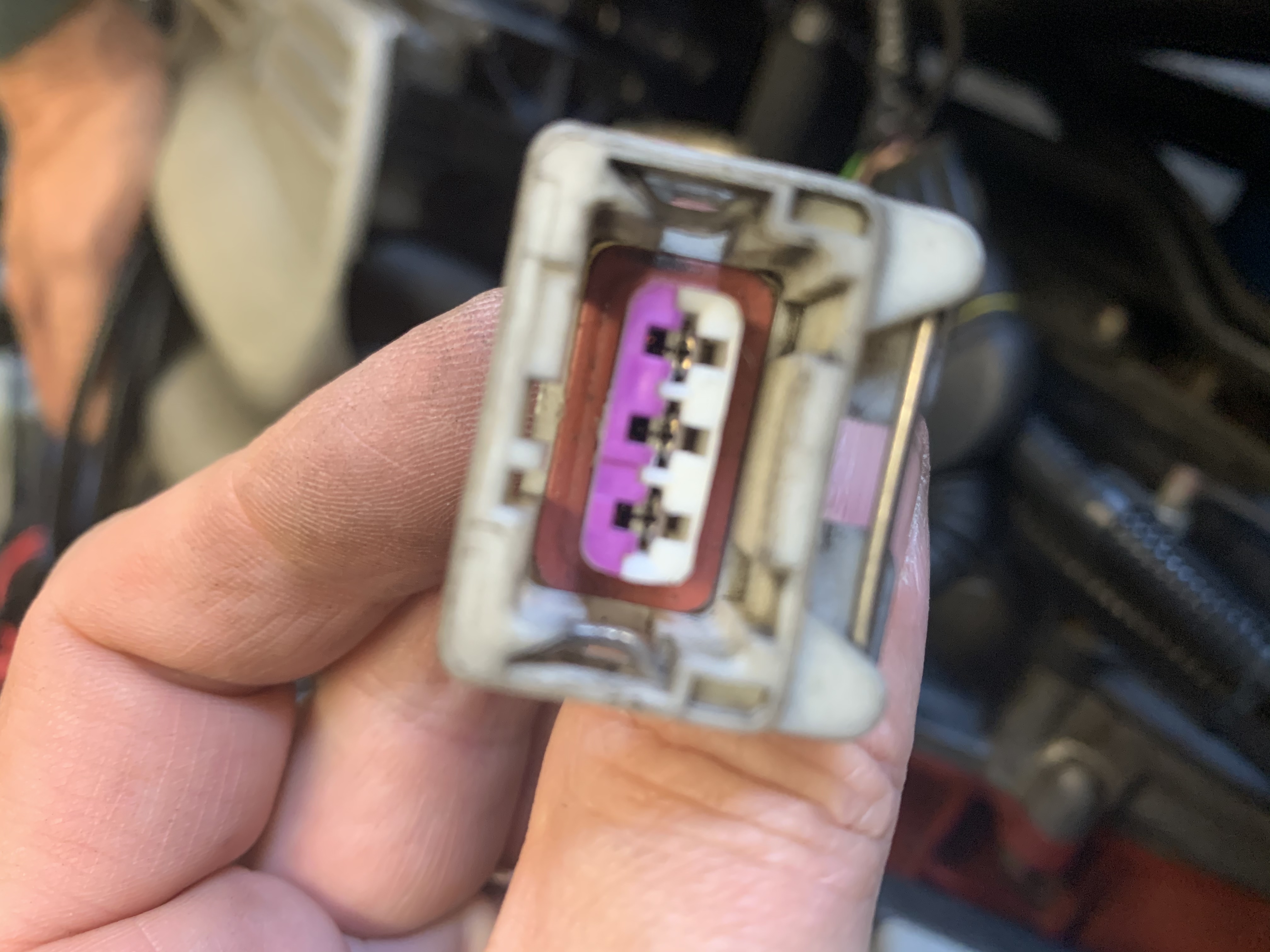

Vous avez une idée comment on sort cette prise? Celle capteur de position. Ça ne sort pas avec les deux epingles.
