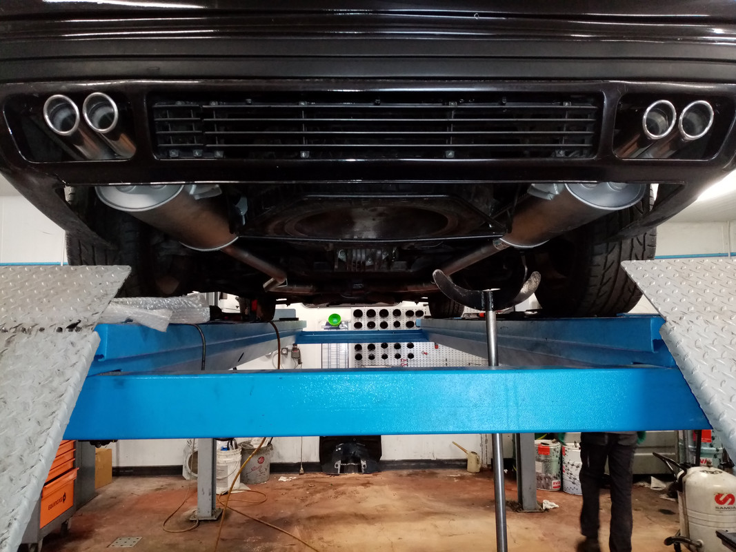

Après un petite pause vacances, j'ai remonté la sem en mode 'biturbo,
Pour comparer avec les valeurs kpa de sborreau, à l' accélération on est trop fort à + de 200kpa,
En décélération sborreau est à 0kpa, ma 424v ne descend, pas en dessous de 25kpa.
En attendant que je puisse régler ce souci, j'ai repassé la pollution avec succès (de, 9% à 2,5%)
Et aussi remplacer les deux silencieux
Maserati 2.24v

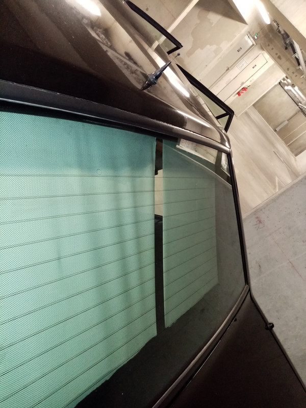

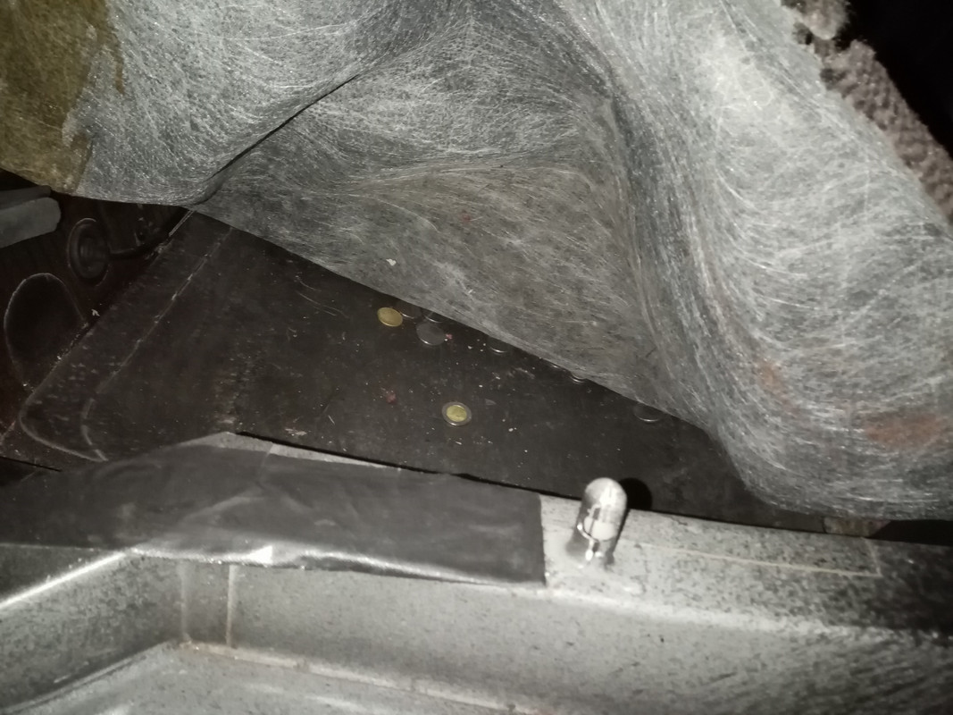

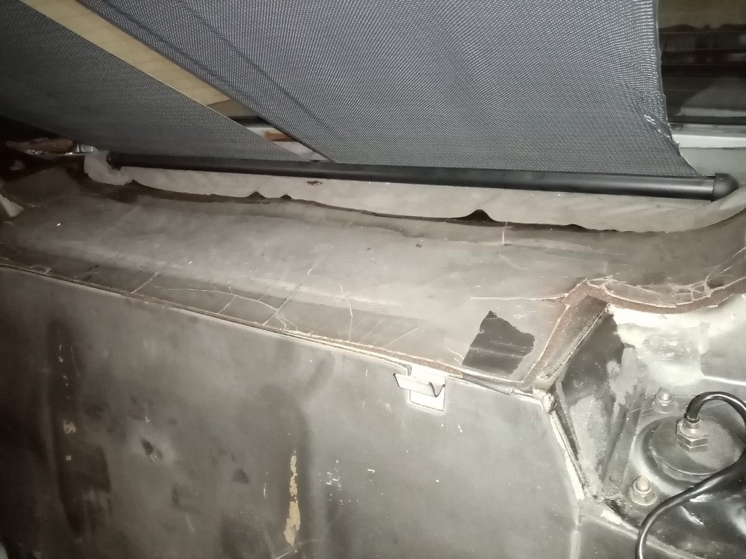

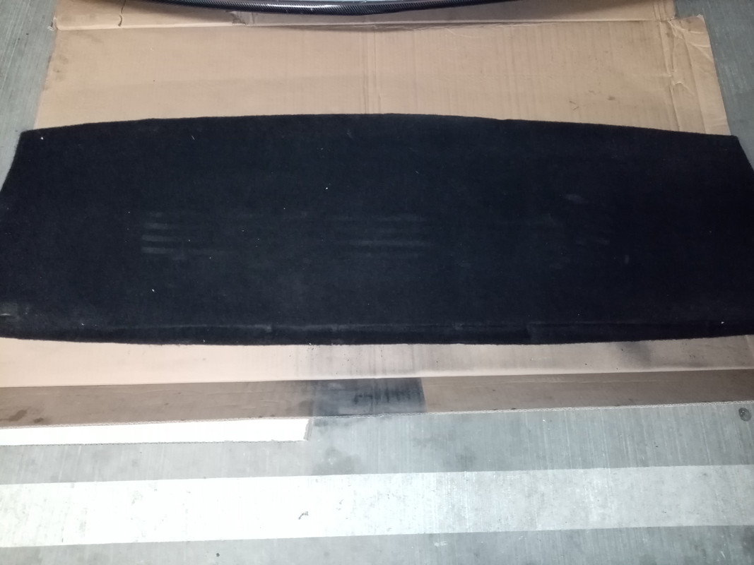

Malgré un ctok, j'ai les 2 amortisseurs ar qui se sont délesté de leur fluide. Concrètement en un peu moins de 1500 kms la voiture est devenu inconduisible et donc dangereuse. En ligne droite la voiture rebondit et ondule ondule.... mal de mer garantie.
Elle va rester au garage, en attendant de pouvoir les réconditionner.
J'en ai profité pour faire réapparaître les rideaux, et sous la moquette conducteur quelques euros,.. et non la on a des lires et des francs.

Ah ils ont relancé la production des silencieux. (IMASAF je suppose)
J'ai une commande qui est restée en suspend 6 mois et que j'ai fini par annuler. Finalement tant mieux, j'ai monté ceux en inox de la 430.
As tu trouvé l'origine de ton surplus de pression?
4.24v / Si 2500
Maserati2.24v
Messages : 396
Re: Destiny
Message par Maserati2.24v »
:Maze dd63,
exact pour les imasaf ils sont disponibles en neuf pour vraiment pas cher,.. j'aurai préféré des inox pour le son mais trop cher.. pour le boost la durite est obstrué (test de la pompe à vélo)
A+frank
