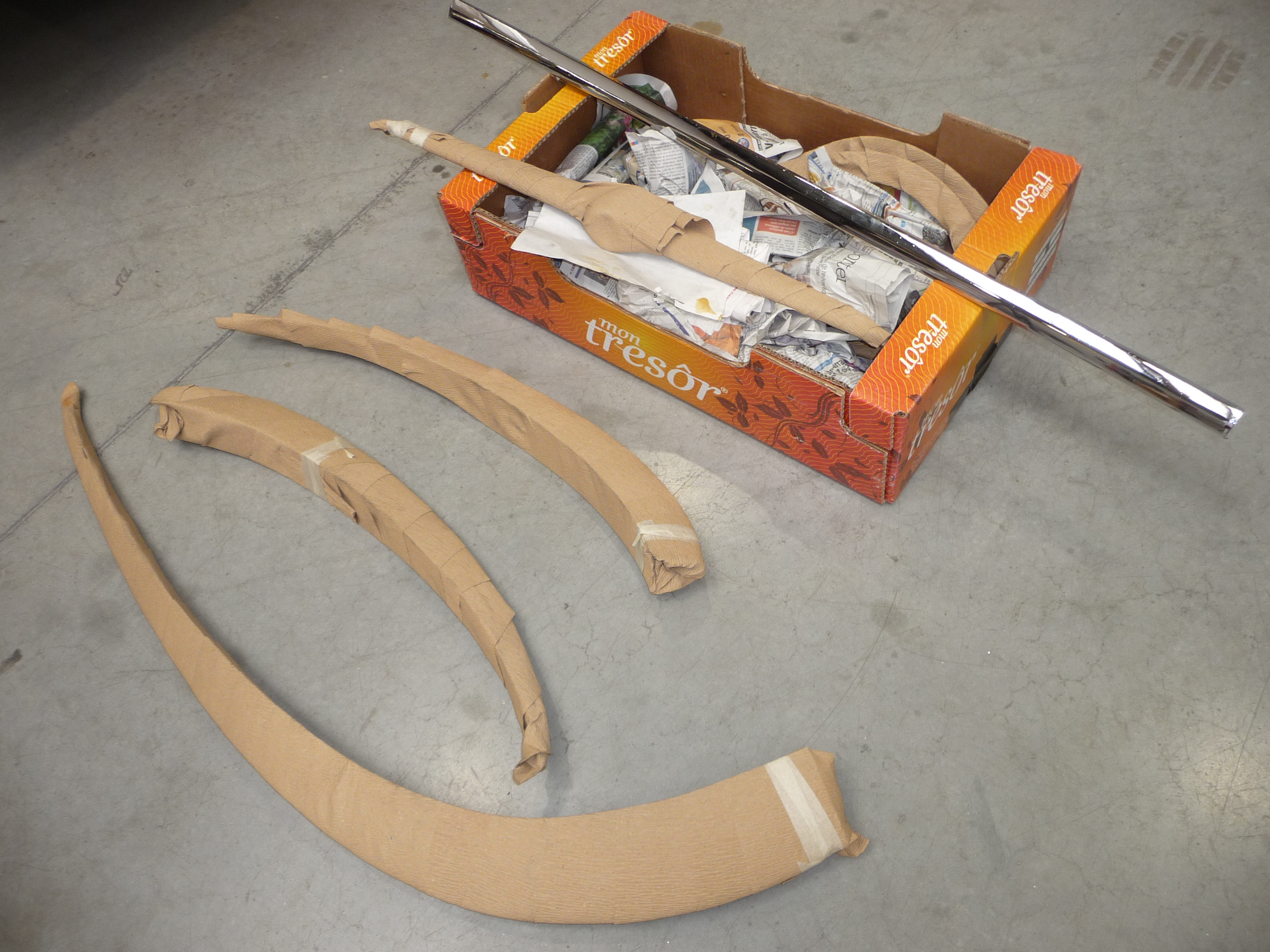

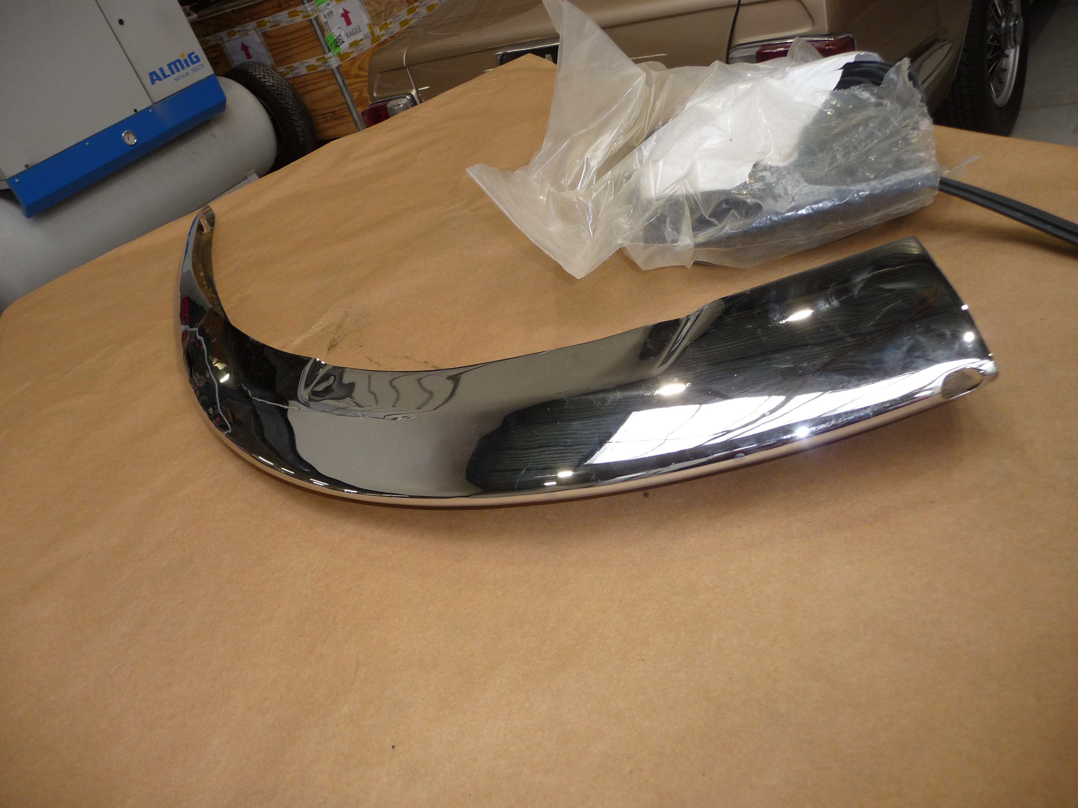

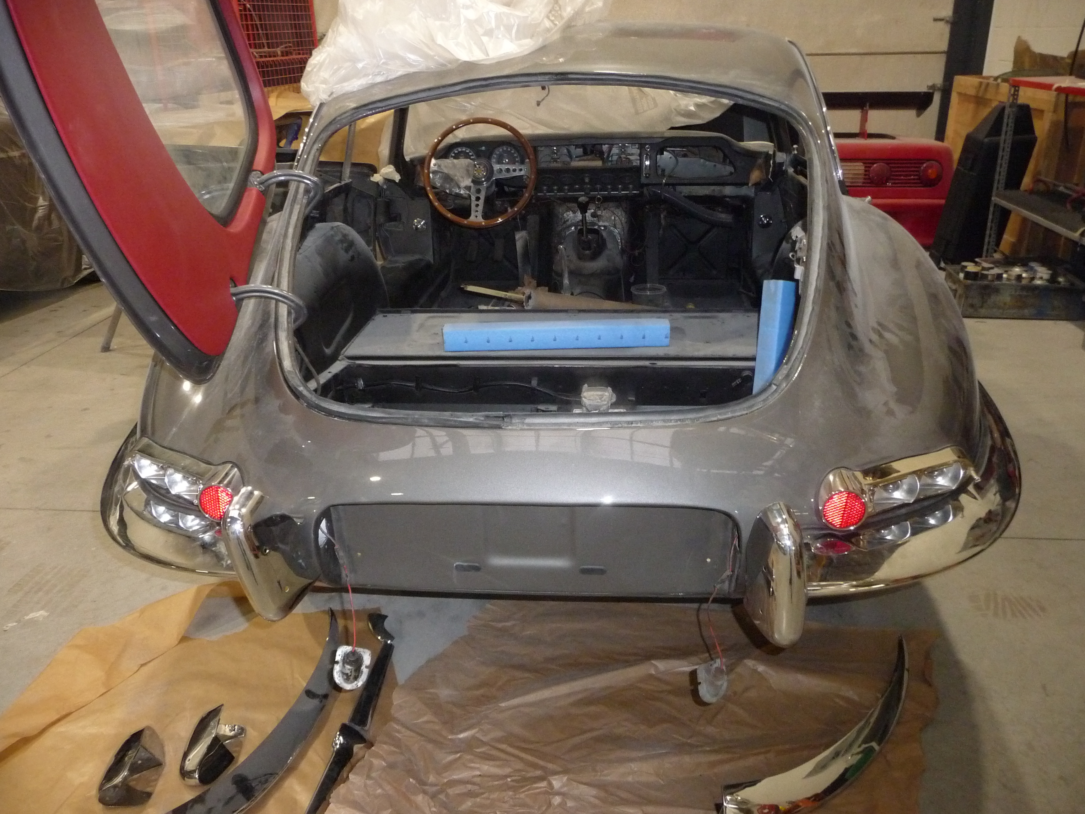

Les pièces rechromées sont enfin arrivées aujourd'hui, j'étais là par chance pour le déballage:
Ca présente bien:

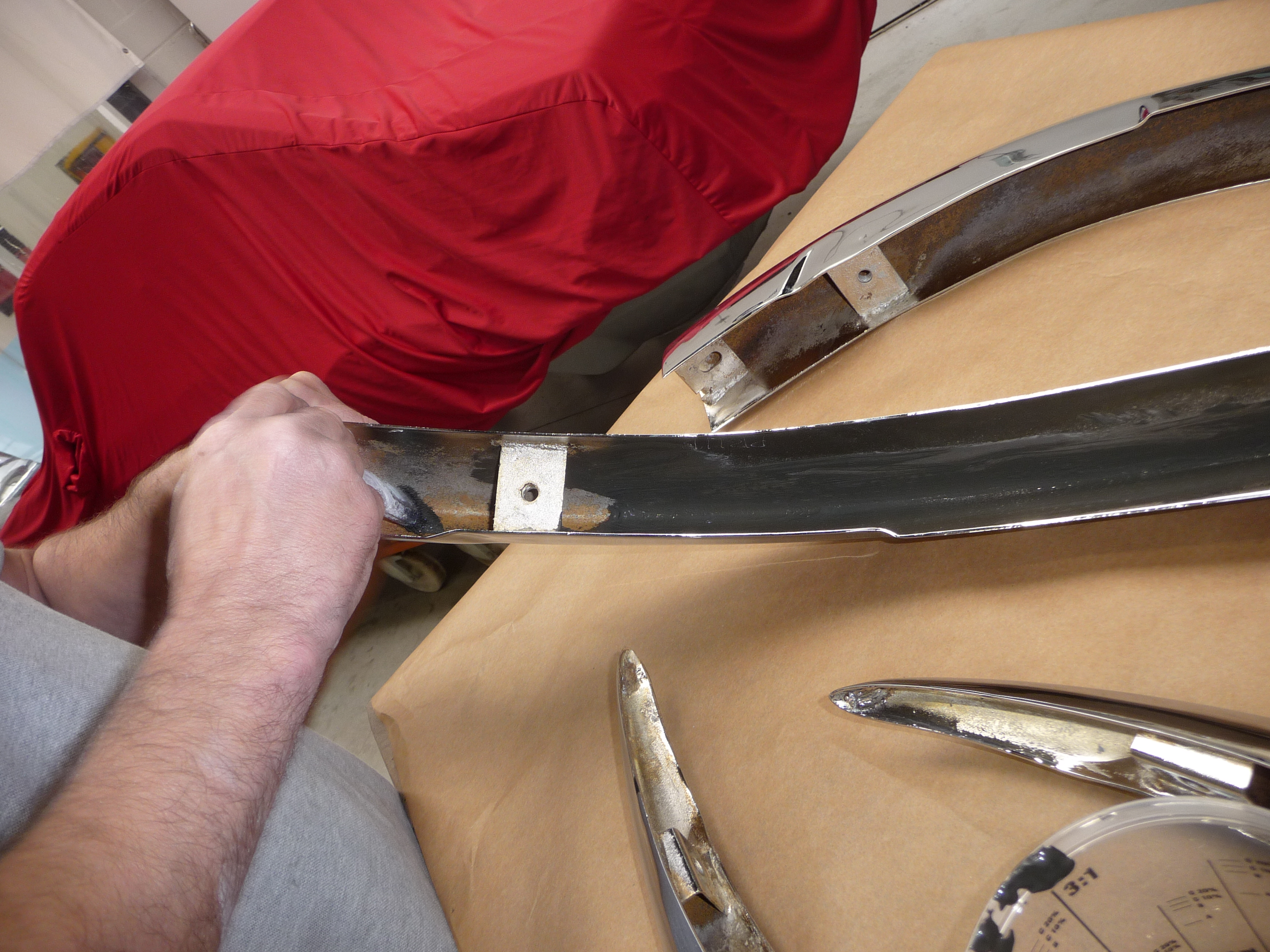

L'intérieur des pièces (ici les parechocs) étant mal revêtu, j'ai demandé à ce qu'elles soient peintes avec de la peinture antirouille:

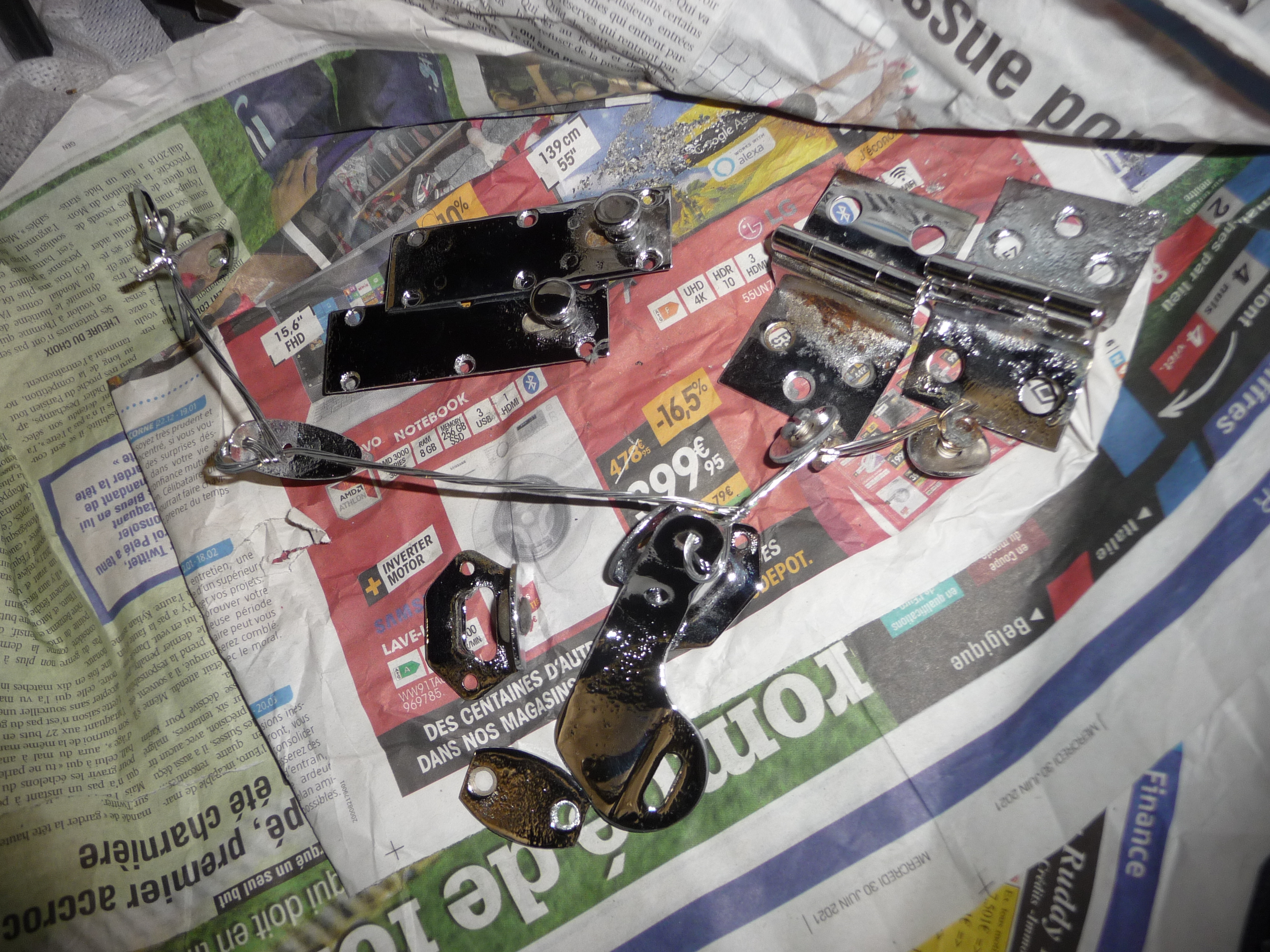

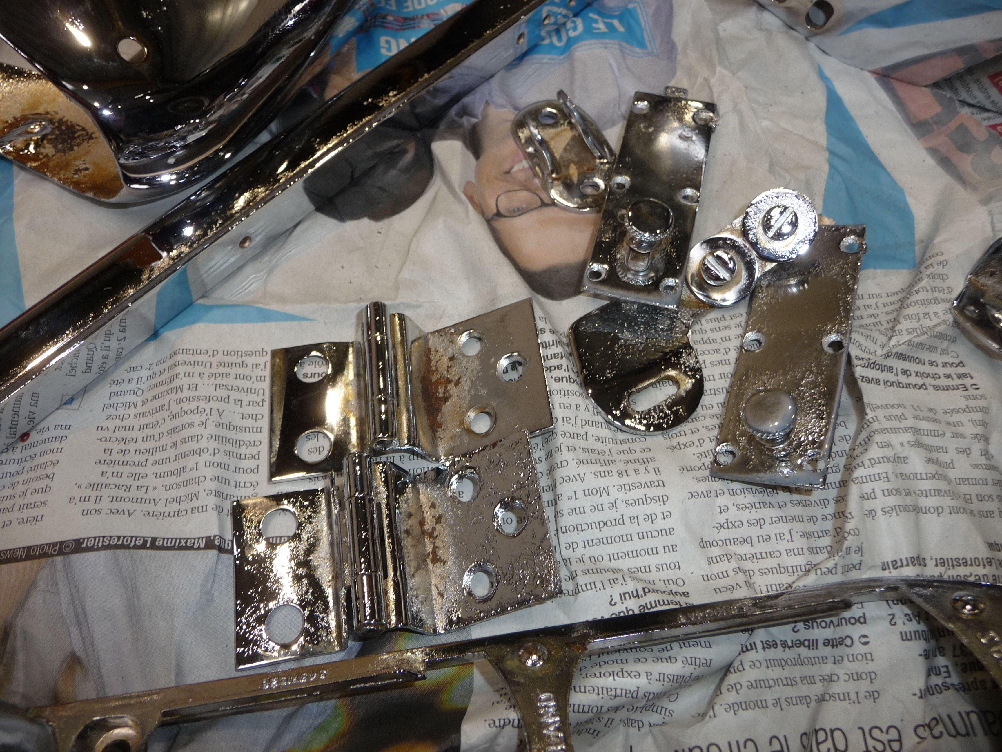

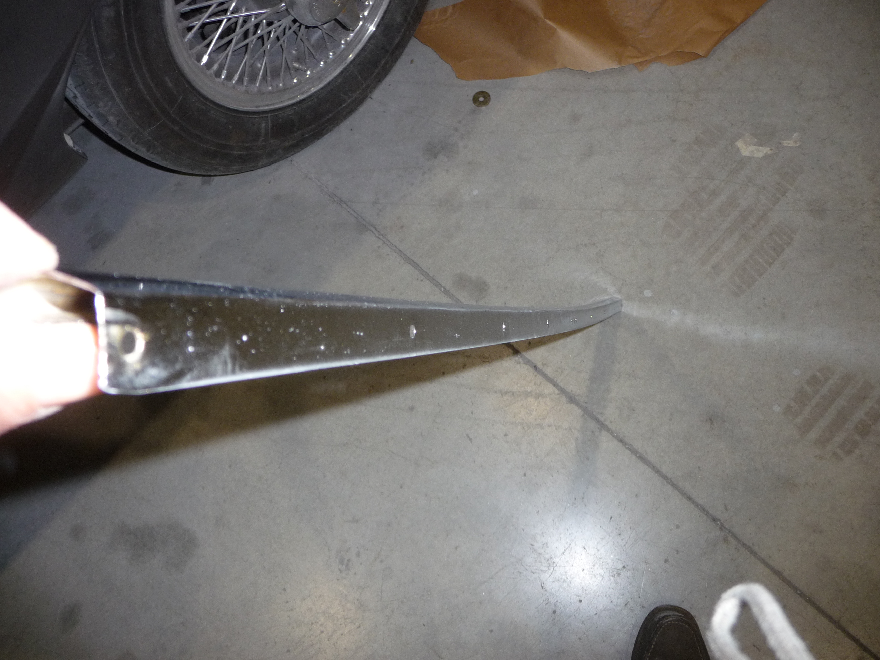

Par contre, grosse déception pour pas mal de pièces, notamment les petites de formes complexes.
Elles n'ont pas été bien préparées, du coup, elles sont soit encore piquées, soit carrément boursouflées:
Pas content :(
Une charnière intérieure a carrément été rongée par les bains acides, irrécupérable! Il va falloir en refaire une similaire...
Je comprends que certaines pièces sont difficiles à traiter, mais quand le chromeur voit que ce ne sera pas satisfaisant, j'estime qu'il ne doit pas essayer plutôt que de détruire la pièce.
Il faut croire que cette expérience se perd, peut-être que le travail a été fait par un apprenti...
Quant au contrôle qualité à la sortie, j'en reste coi, perso j'aurais honte :?
Stefano va faire refaire les pièces défectueuses.
Encore du retard en perspective...

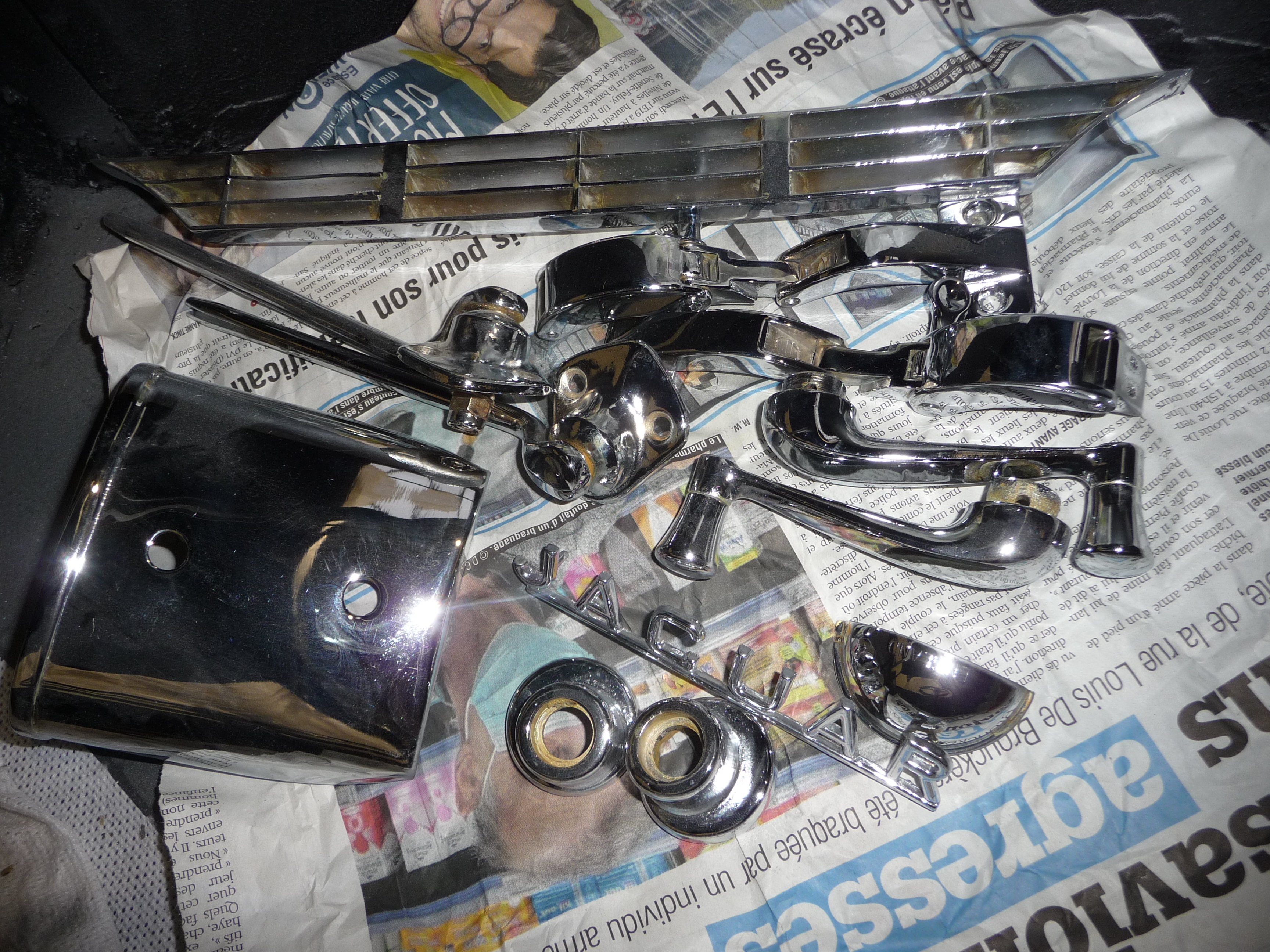

Deux mois après retour de pièces défectueuses chez le chromeur, une partie (notamment les butoirs de parechocs, indispensables pour remonter les parechocs) est revenue.
Le remontage a donc pu redémarrer:
La plupart des pièces est maintenant satisfaisante:
Mais certaines sont encore pas glop.
A la décharge du chromeur, je sais qu'elles étaient bien corrodées/piquées.
J'ai demandé à ce que les parties visibles des pièces difficiles à remplacer soient reprises (poncées/polies puis rechromées); c'est moins important pour les envers ou pour les pièces faciles à refaire:
Une curiosité: cette cornière intérieure décorative s'est carrément tordue lors du processus :shock:
Mais on m'a dit que ce sera simple à redresser ;)

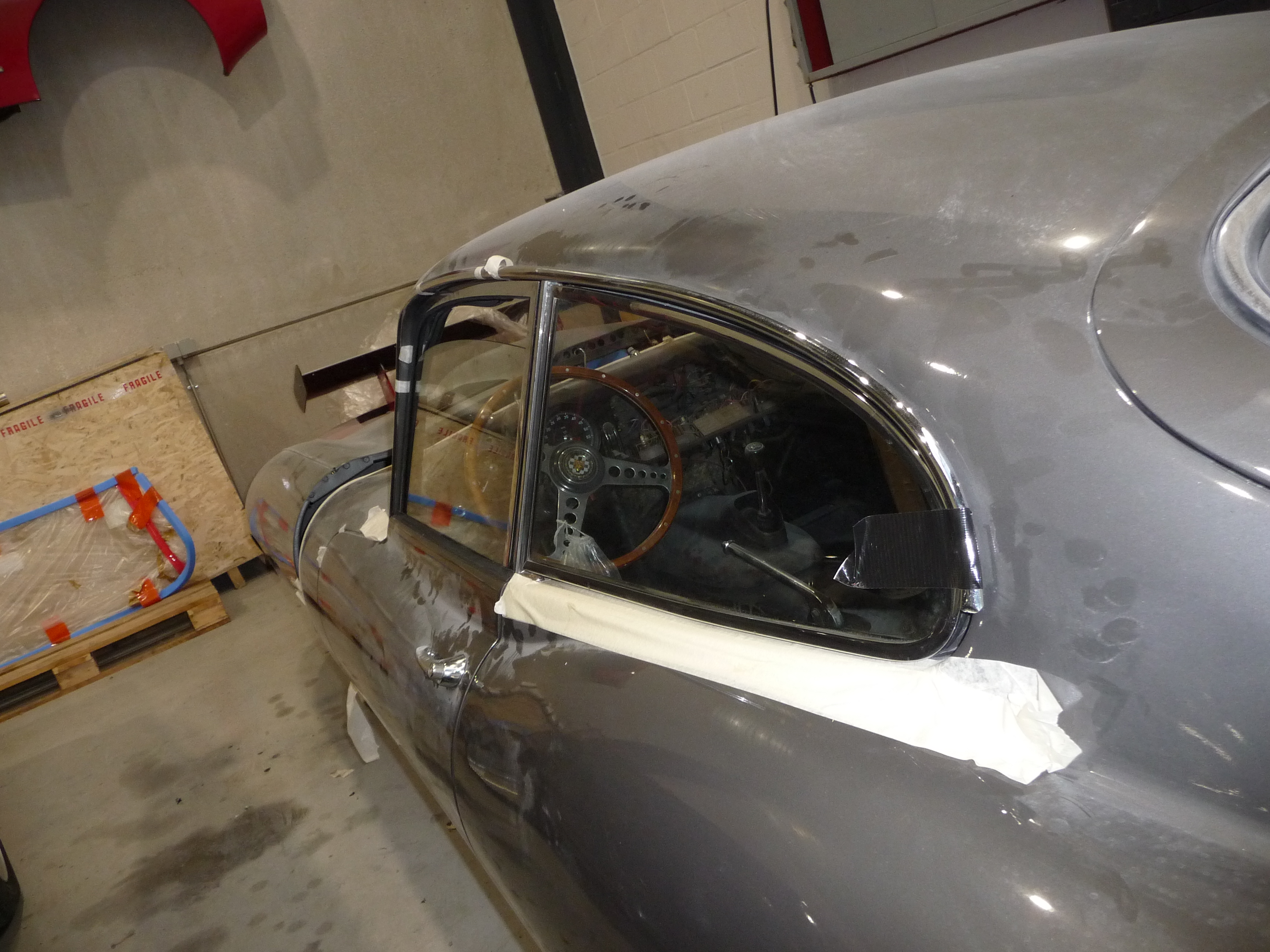

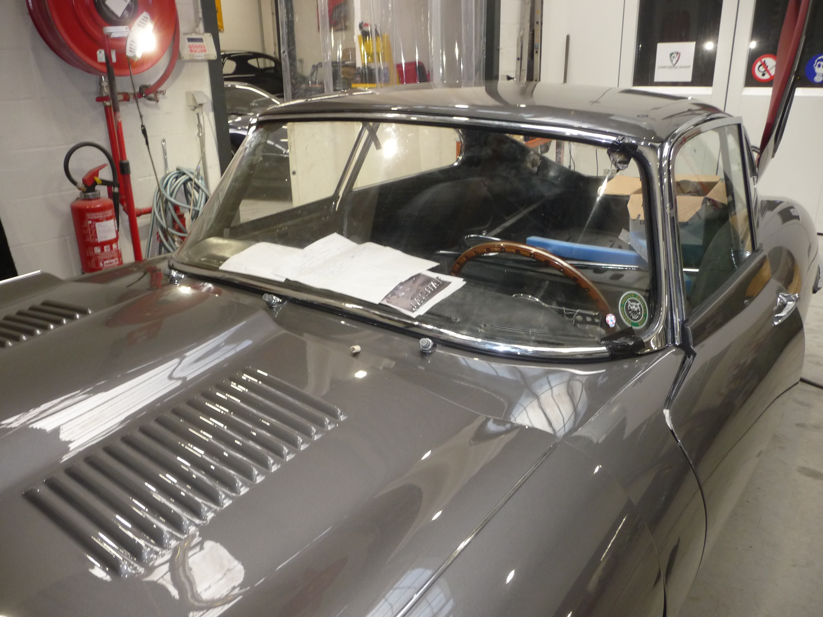

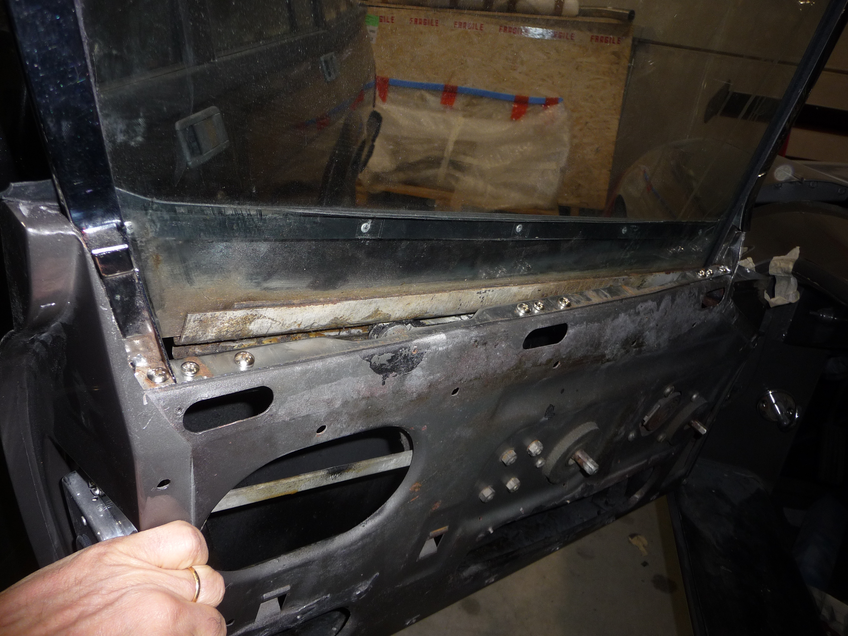

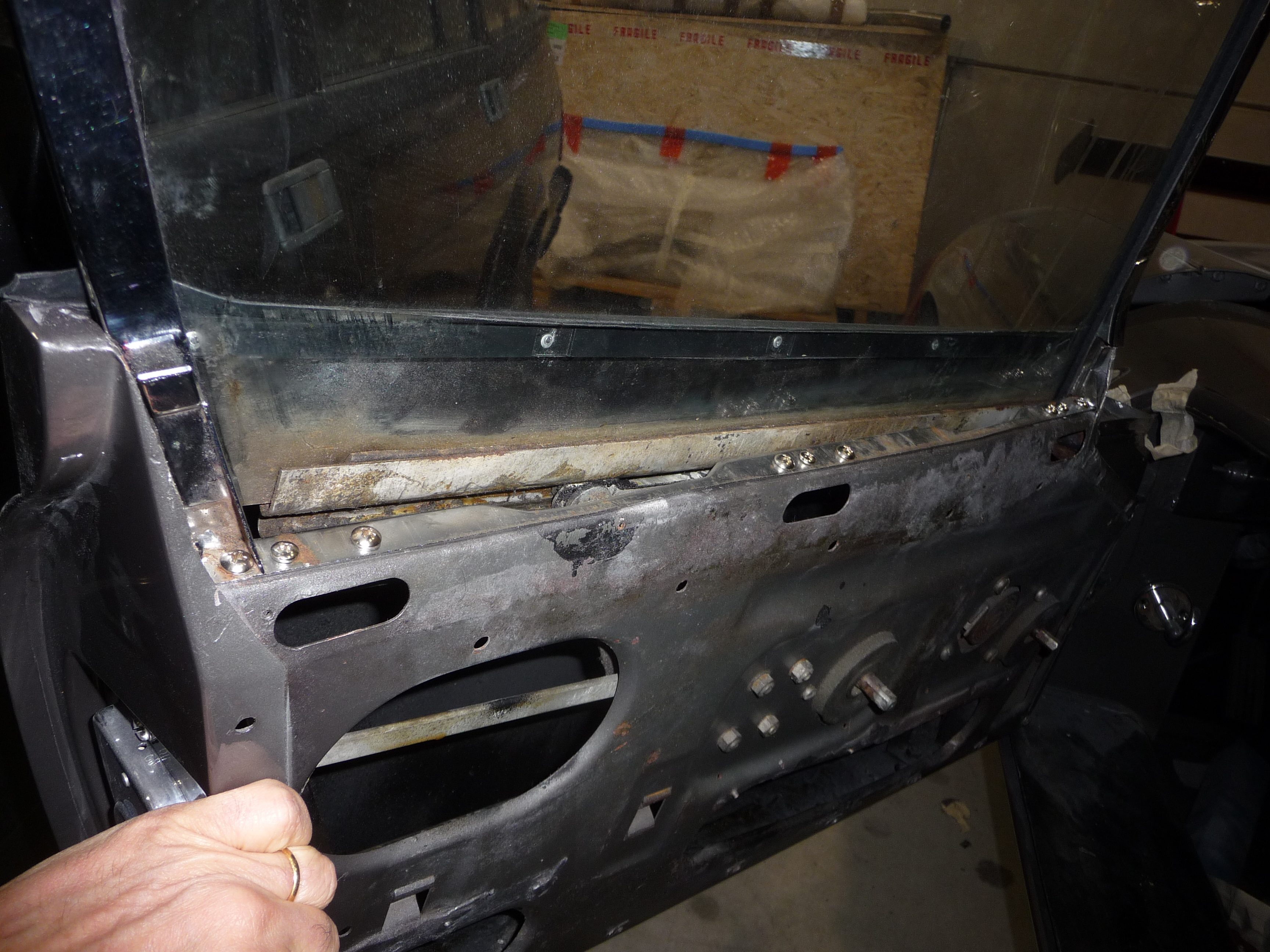

Début du remontage des cadres chromés de vitrages.
Je les avais démontés et pensais initialement les remonter moi-même, mais à la réflexion, sachant comme il est difficile d'obtenir de bons alignements, j'ai préférer confier cette tâche à Valenti, au moins pour faire les réglages d'alignements.
Ca semble prometteur.
On voit ci-dessous comment le cadre du vitrage de la portière s'aligne parfaitement avec la barre chromée du pilier B, le panneau de portière étant lui-même tip-top avec la carrosserie:
Les cadres et vitrages des fenêtres latérales AR ont aussi été provisoirement montés, mais sans joints ni fixations définitives, car je devrai les démonter pour attacher auparavant des habillages intérieurs qui se fixent de l'extérieur à travers les gorges de joints.

Ca avance ...laborieusement :?
Les cadres des vitrages de portières ont été remontés:
Et les feutres de guidage des vitrages dans les cadres installés aussi.
Les alignements sont parfaits:

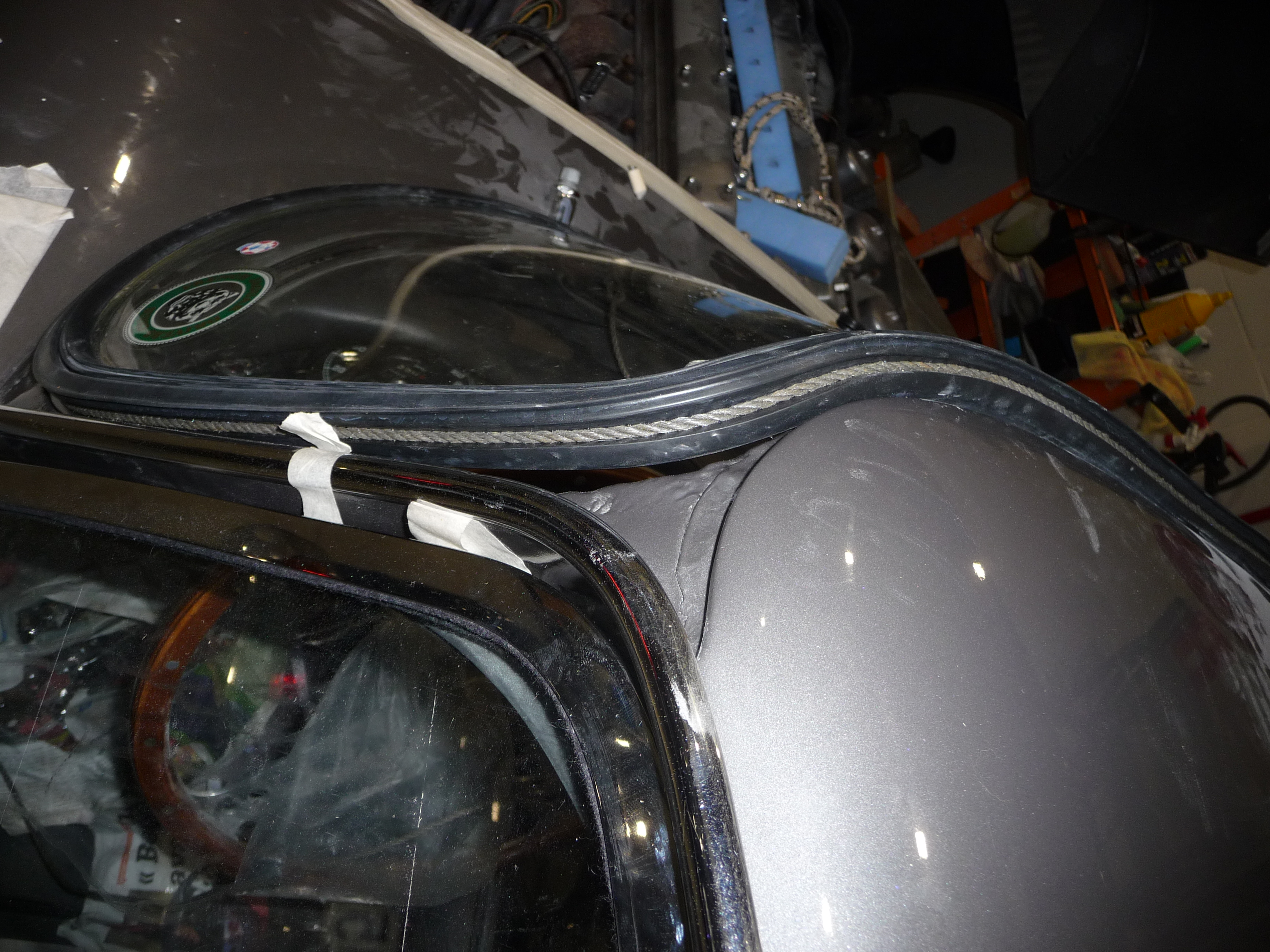

Par contre gros souci pour le remontage du parebrise.
Manifestement le joint ne convient pas, trop épais avec des gorges pas assez profondes. Résultat, impossible d'insérer le vitrage entouré de son joint dans le cadre :(
Et pas question de forcer au risque de casser, un parebrise neuf de Type E, c'est toujours la galère à installer!
Ces joints avaient été achetés juste avant le Brexit à une entreprise anglaise spécialisée dans la production de joints caoutchouc et qui était censée vendre les joints les meilleurs...
Je me suis résigné à passer une nouvelle commande auprès d'un autre fournisseur. A cette occasion, j'ai découvert que celui-ci avait pas moins de 5(!) références différentes pour parebrise de Type E :o
Plus qu'à attendre encore :roll:

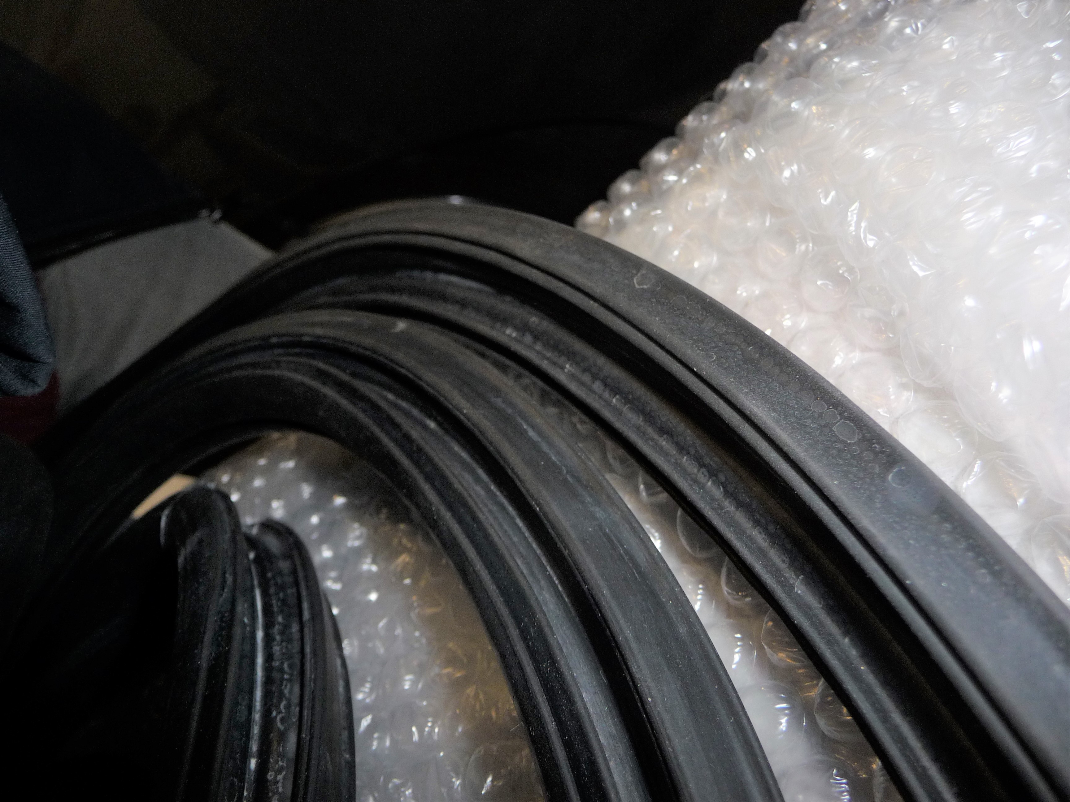

Nouveau joint de parebrise arrivé.
Effectivement il est différent: plus souple, et avec des gorges plus profondes.
Le mauvais à gauche, le bon à droite:

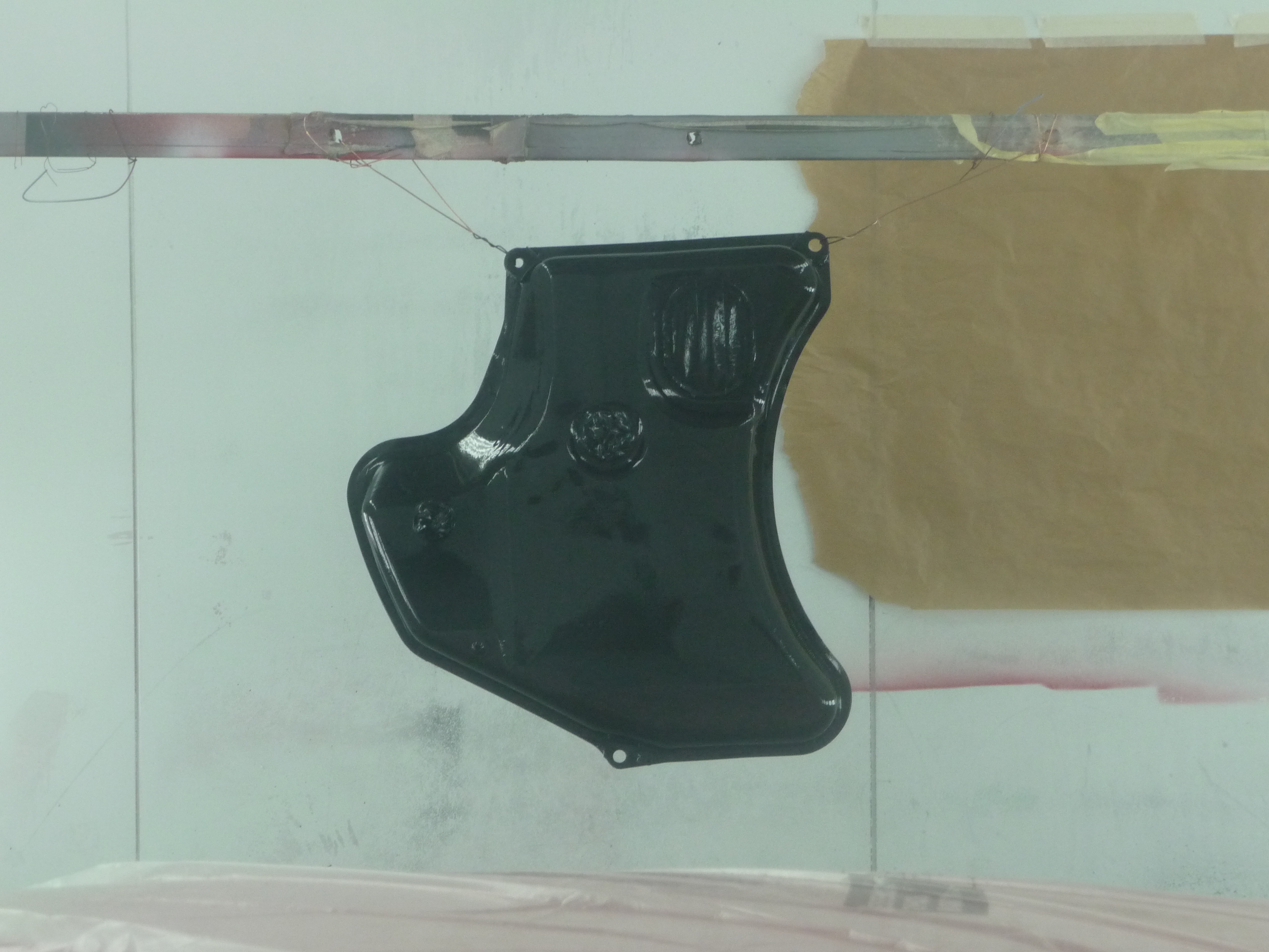

Le réservoir d'essence a aussi été traité à l'intérieur et repeint avant de le réinstaller:
Les travaux devraient maintenant pouvoir être terminés rapidement, ...en principe!

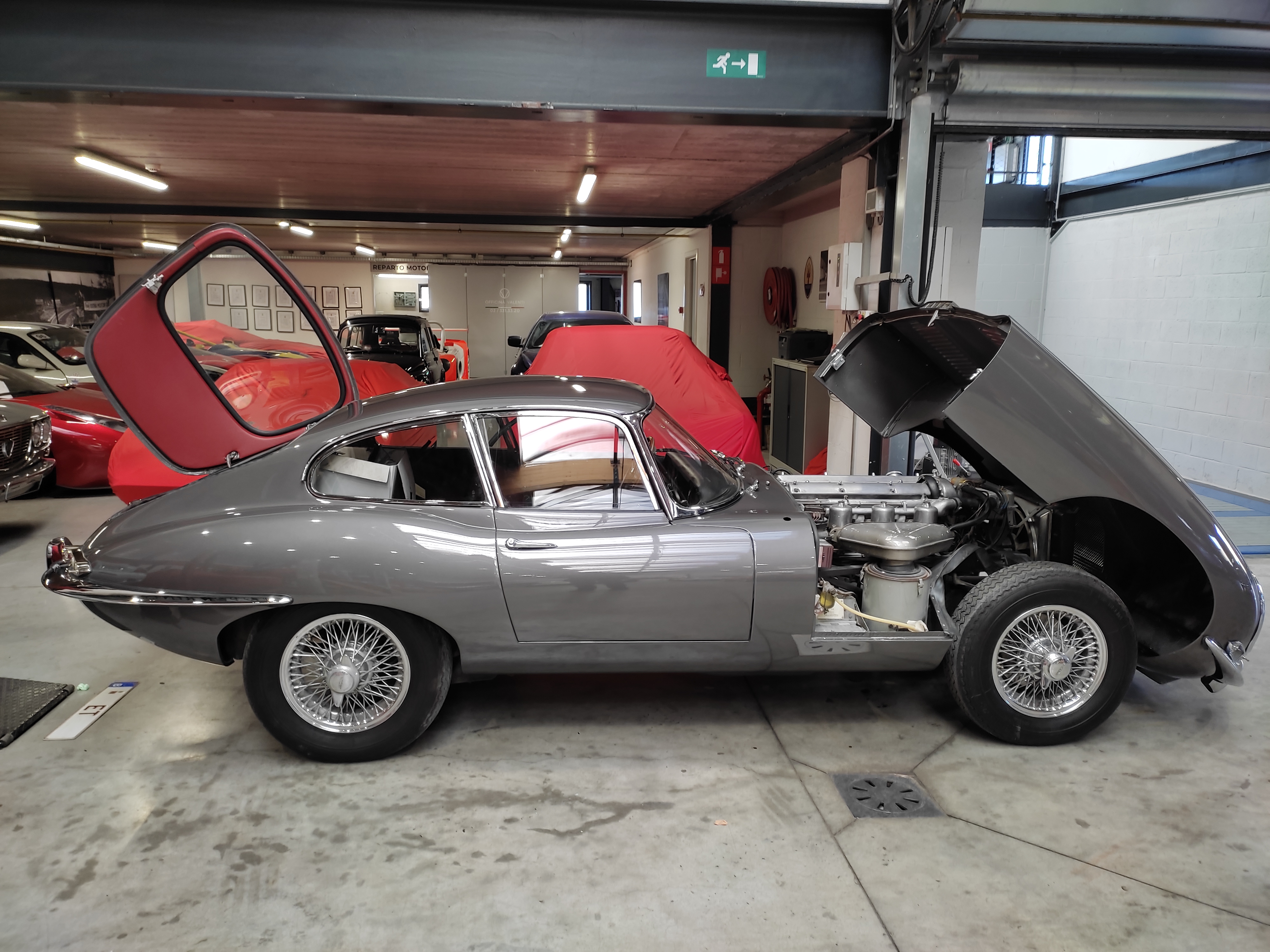

Le parebrise a (enfin) été posé, avec le nouveau joint c'est passé sans vaseline :lol: :
Il y a encore quelques détails, un polissage à faire et je la récupère semaine prochaine :D (je ferai le swap avec l'Indy qui a droit elle aussi à quelques travaux).

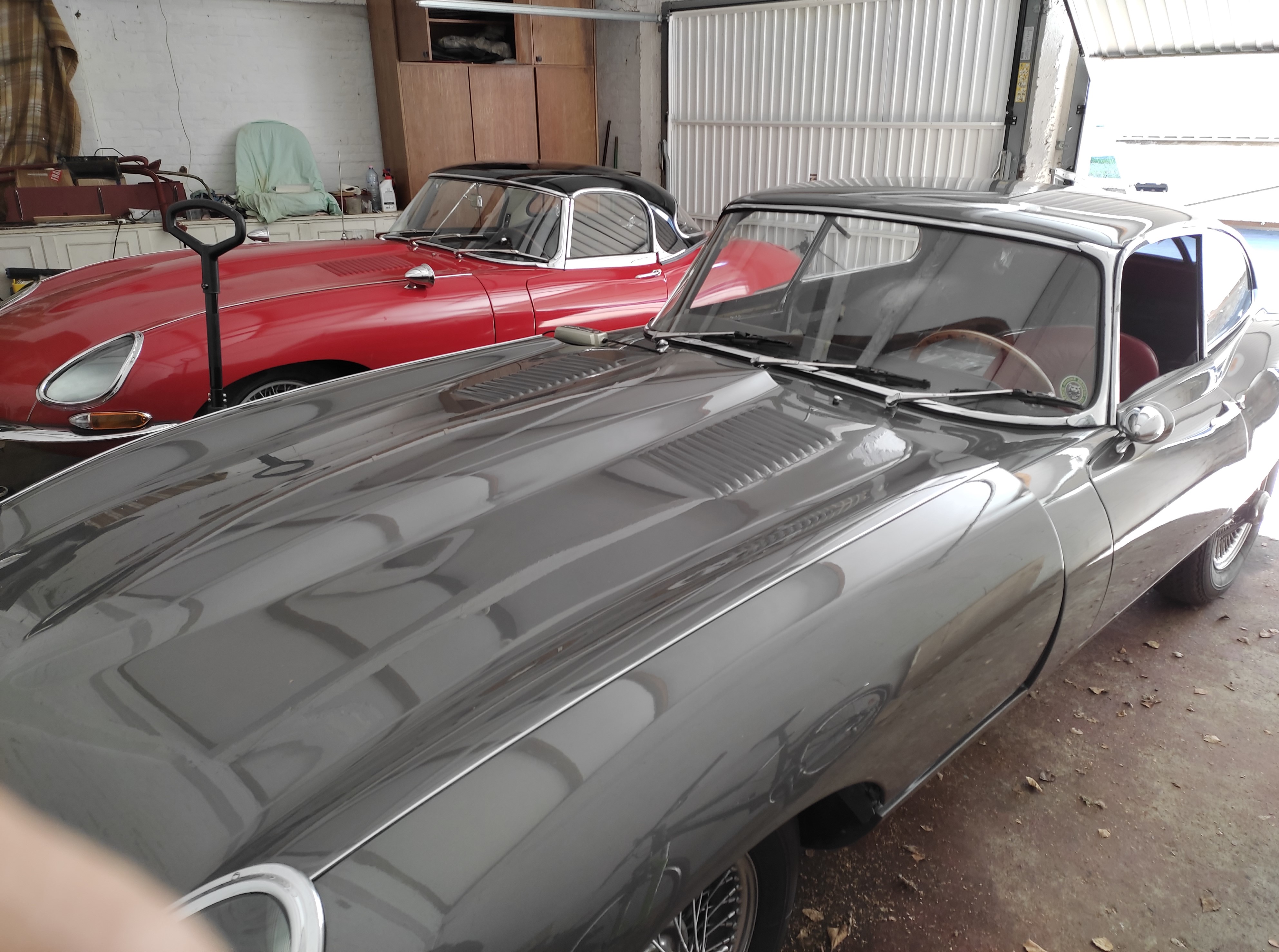

Aujourd'hui était le jour de récupération du matou:
Back home :
