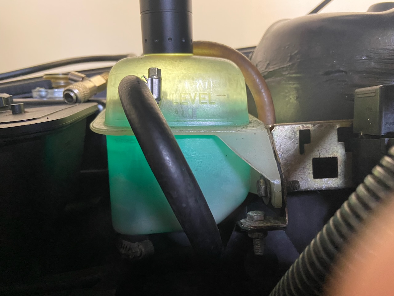

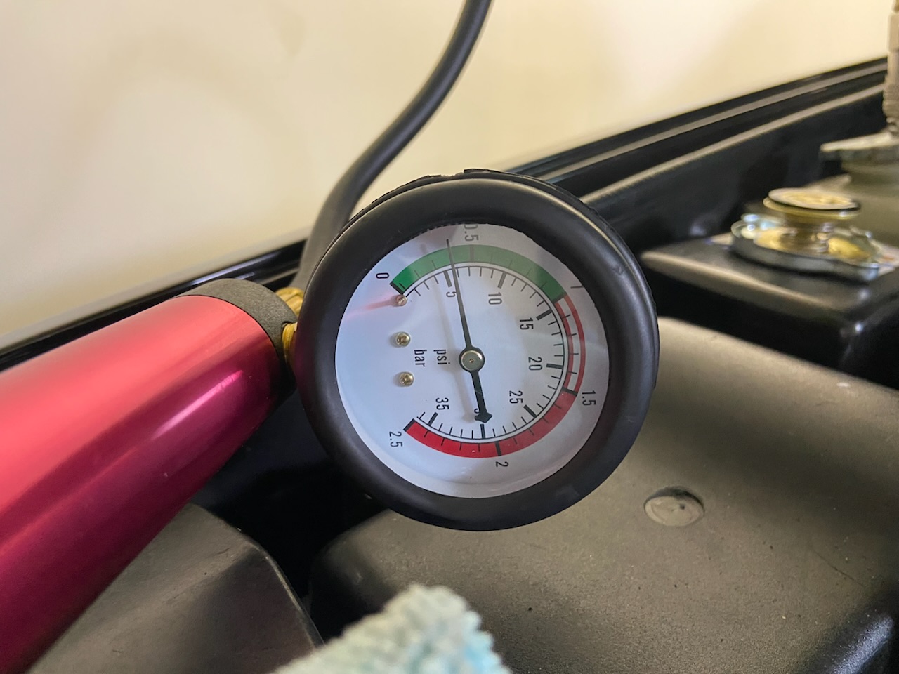

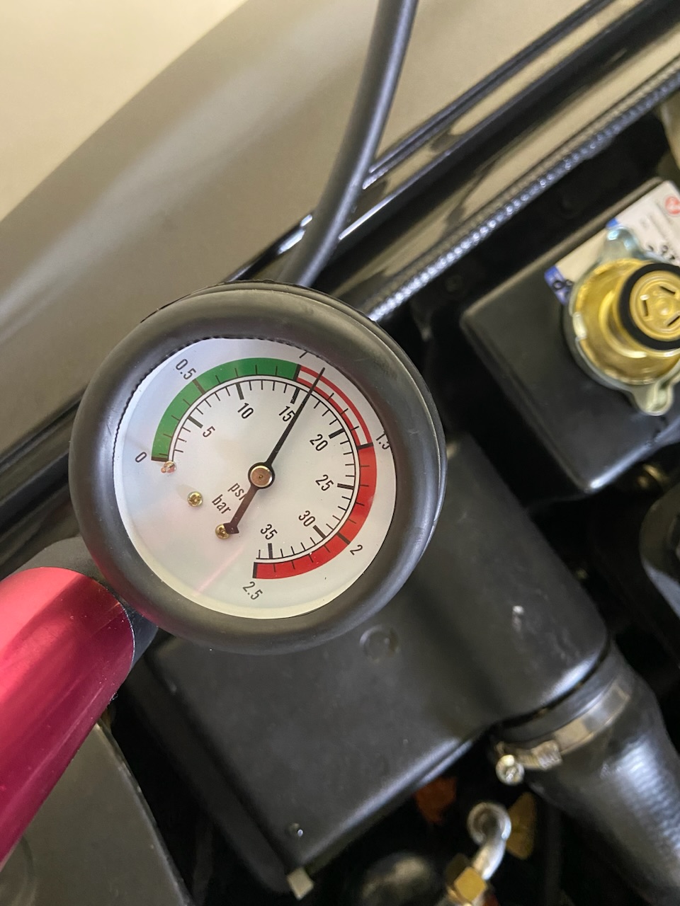

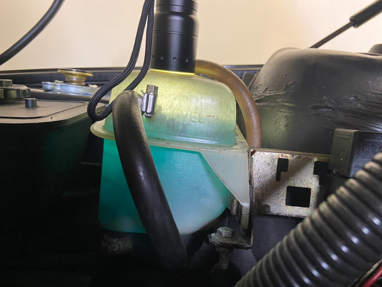

Bon ben j’ai encore une fuite…
De nouveau quelques centilitres perdus après une sortie ce week-end. Du coup, re-test.
On remplit, pas plus haut que le bord : Mise en pression : Et après 2h… Il en manque…
Rien sous la voiture, rien à l’avant du moteur. J’ai un petit endoscope à pas cher mais difficile d’éliminer formellement les durites qui sont à l’arrière du boîtier de thermostat, je vais essayer de démonter le papillon d’admission pour avoir un peu plus d’accès… Quelle galère…

Hum je ne veux pas être oiseau de mauvaise augure. Tu avais fait un test co2 liquide de refroidissement?
Re: Une Ghibli II en Lorraine
Bête question, le liquide était à même température lors de la mise sous pression que lors du contrôle?
Parce que si tu fais le test en rentrant chez toi, moteur chaud, c'est normal qu'à froid la pression ai chuté fortement.
J'essai de trouver des explications plus sympas que celle de Koni.

Oui j’avais acheté le kit et c’était OK. Mes compressions sont bonnes, je vais faire la vidange bientôt si le LDR passe dans l’huile je devrais retrouver une quantité considérable de mayo mais je n’y crois pas.
A mon avis c’est une connerie de durite mal serrée quelque part…

gemini a écrit :Bête question, le liquide était à même température lors de la mise sous pression que lors du contrôle?
Non test à froid du début à la fin.

Si c'est à froid, avec la quantité de LDR perdue, et si ce n'est pas un JDC, tu devrais avoir des traces de LDR séché quelque part (durites, radiateur, bocal...)

C’est pas aussi simple que ça en a l’air. Ça ne fuit pas beaucoup, et il y a pas mal d’endroits qui ne sont pas visibles. J’ai mis des heures à déceler la fuite initiale (le joint de calorstat) avec l’endoscope, il a fallu que je tombe à l’endroit précis de la fuite…
