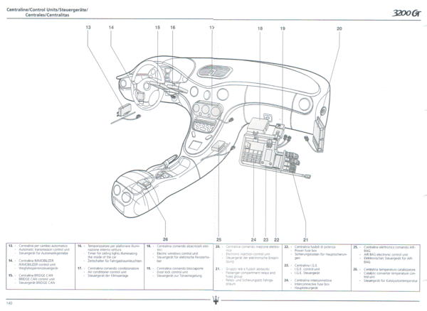

Sinon, le capteur est relié à la centrale de commande de l'injection électronique qui se trouve à droite des pieds du passager.
c'est le 20
c'est le 20
