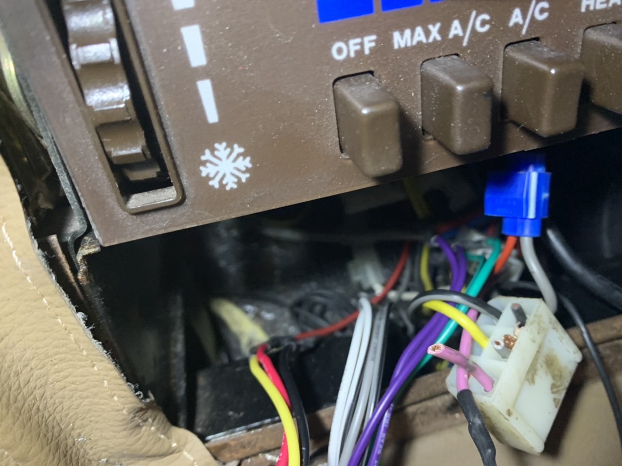

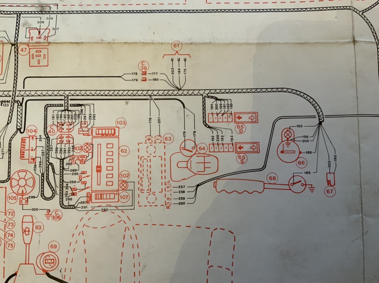

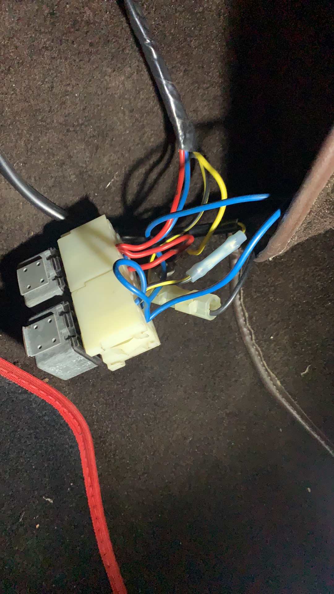

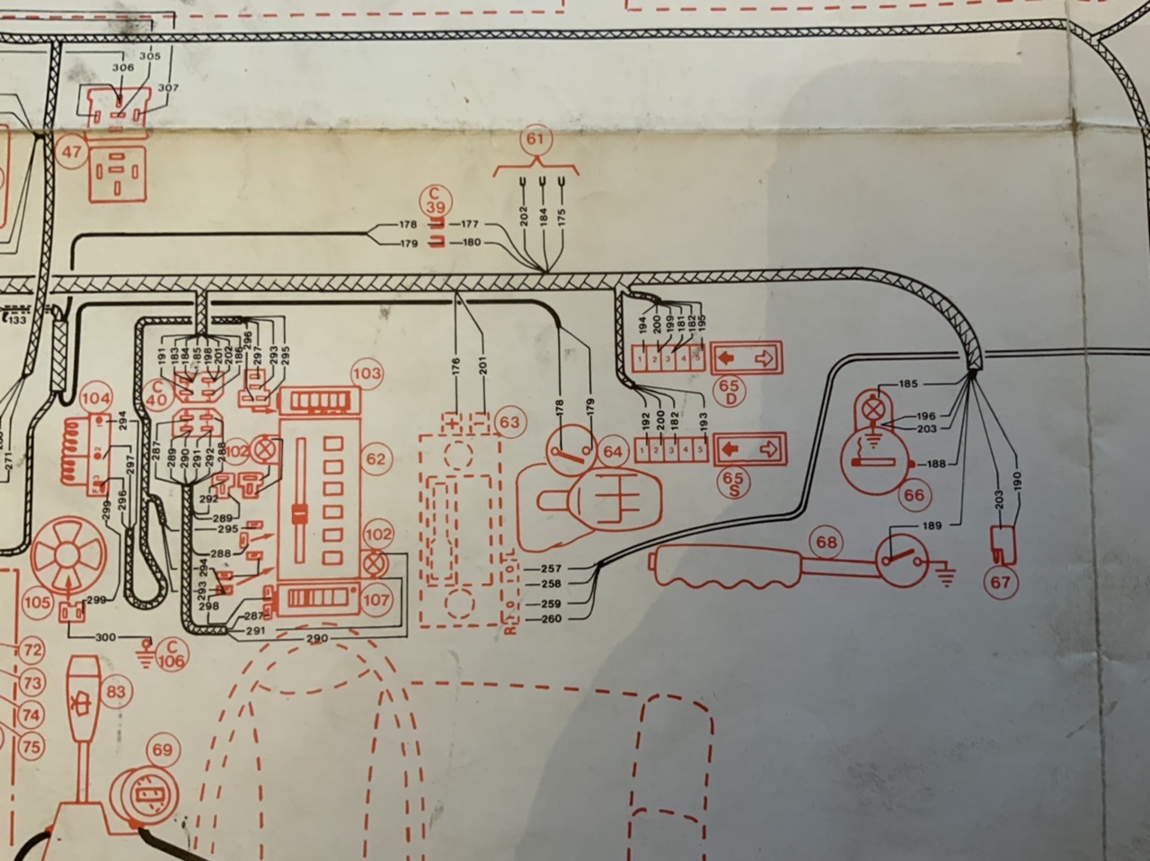

Un plaisir... Repérer chaque fil.... pour identifier les cours circuits.
Et parfois tu tombes sur les bricolages précédents...
Sans savoir à quoi ça correspond puisque repiquage ajout, ne sont pas documentés...
