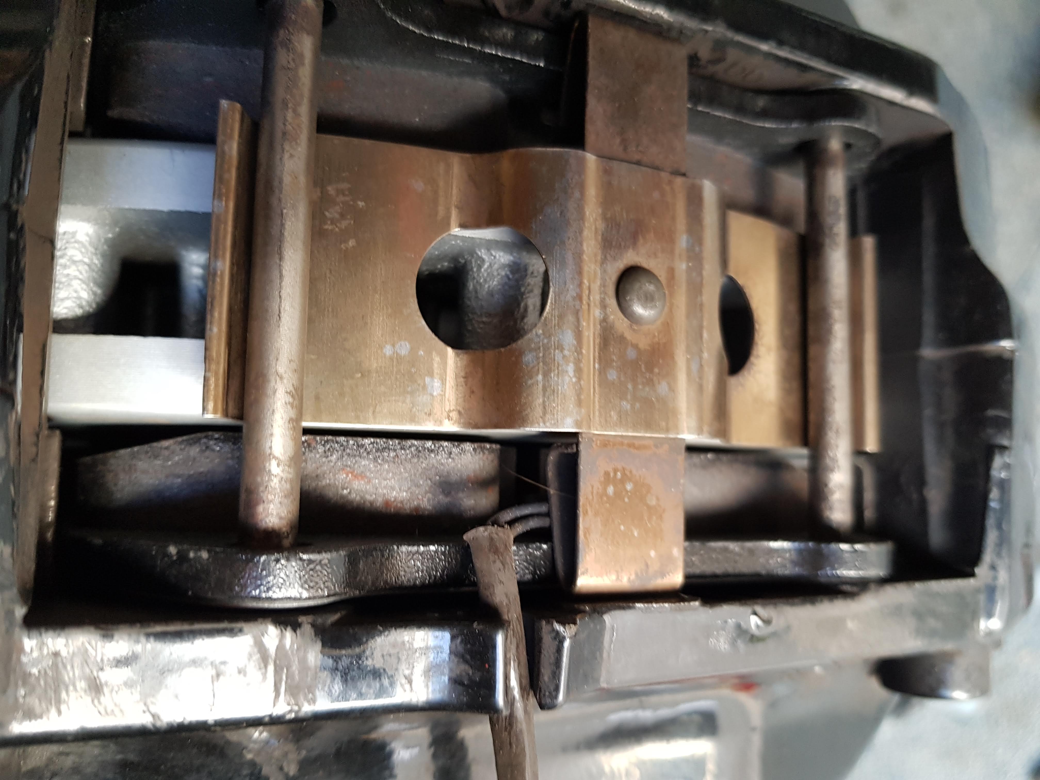

Bonjour j'ai monte des plaquettes brembo sur ma titine nickel mais le hic c'est le contacteur d'usure des plaquettes il se trouve juste au niveau de l'epingle qui fait office de ressort donc il faut laisser pas mal de mou pour eviter qu'il ne frotte
