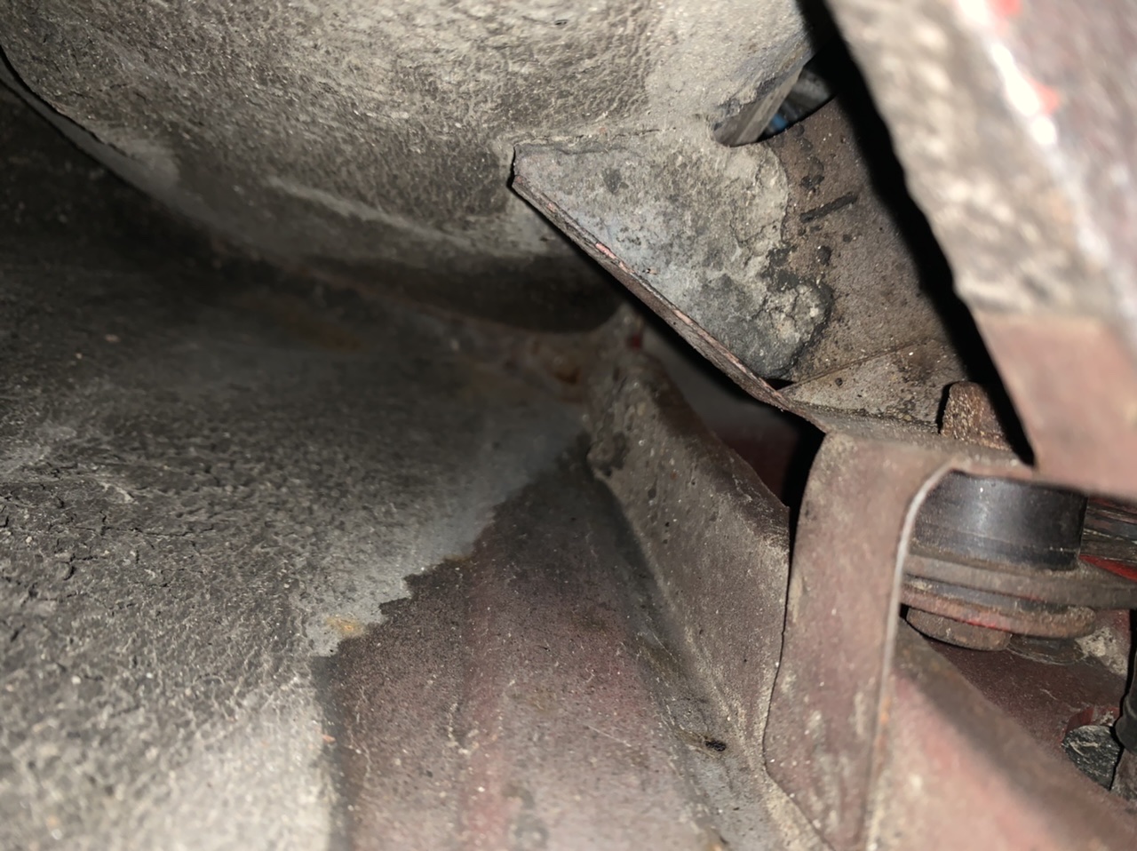

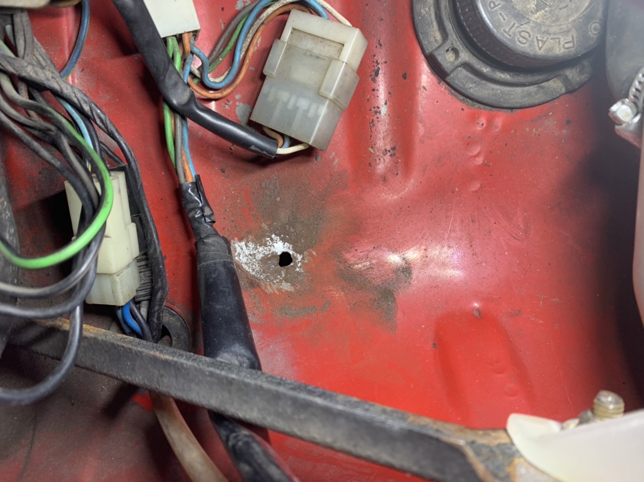

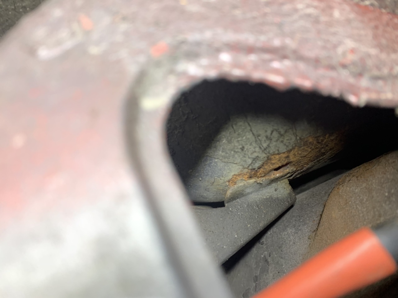

Bon toujours en chasse de mes masses...Sborreau a écrit :C'est vrai que la corrosion...qui cherche trouve !
J'avais également checké l'été dernier à cet endroit quand j'ai fait le contrôle autours des feux arrières...sur les conseils de Konimino si ma mémoire est bonne ! Et bien m'en a pris, car des petits soins ont été nécessaires au niveau du feu droit.
On en a déjà parlé, etes vous allé voir le fond du fond du plis de l aile à l avant?
Non?
Ben allez y
La merde qui se dépose et des qu il y a un début d oxydation...
Ça croustille....
Et sinon, pffff des qu il y a des renforts et soudures et que ce n est pas bien protégé, il y a un risque... Un peu derrière le phare...
Le mieux, c est de ne pas s en occuper
Ou alors vraiment bien vérifier partout et traiter...
