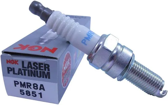

Bon, je viens de jeter un œil dans la doc technique pour les références des bougies au cas où je doive les changer. Ce sont des NGK PMR8A. Mais sur certains site la référence indiquée est NGK 5851, c'est bien la même chose?

...c'est bien la même chose ?
Oui, ces 2 références correspondent aux mêmes bougies :

Il y a aussi une équivalence avec les Denso IU24 (entre autres)...
